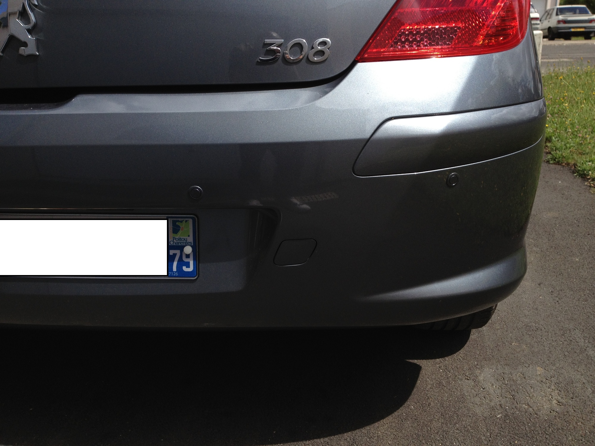

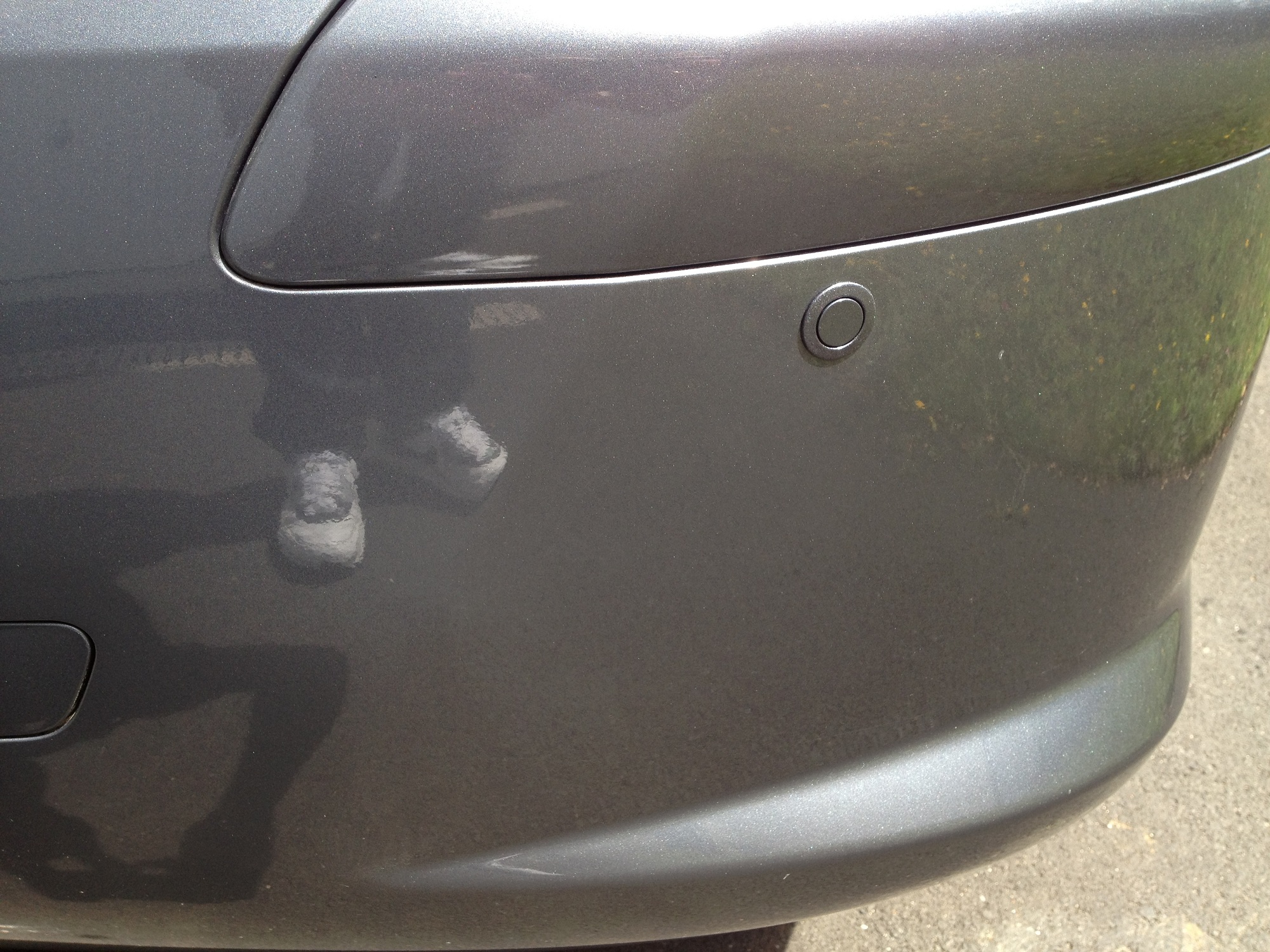

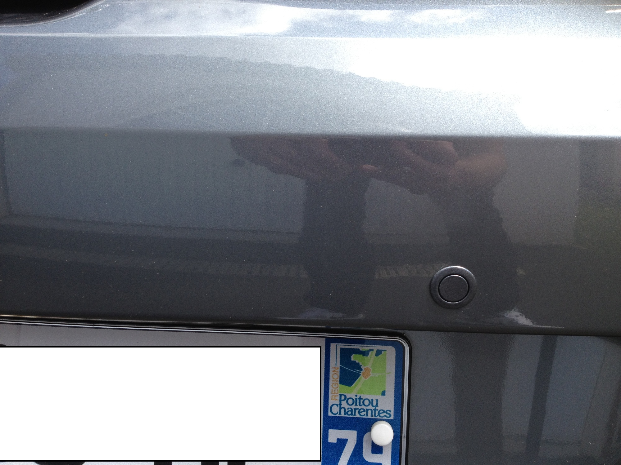

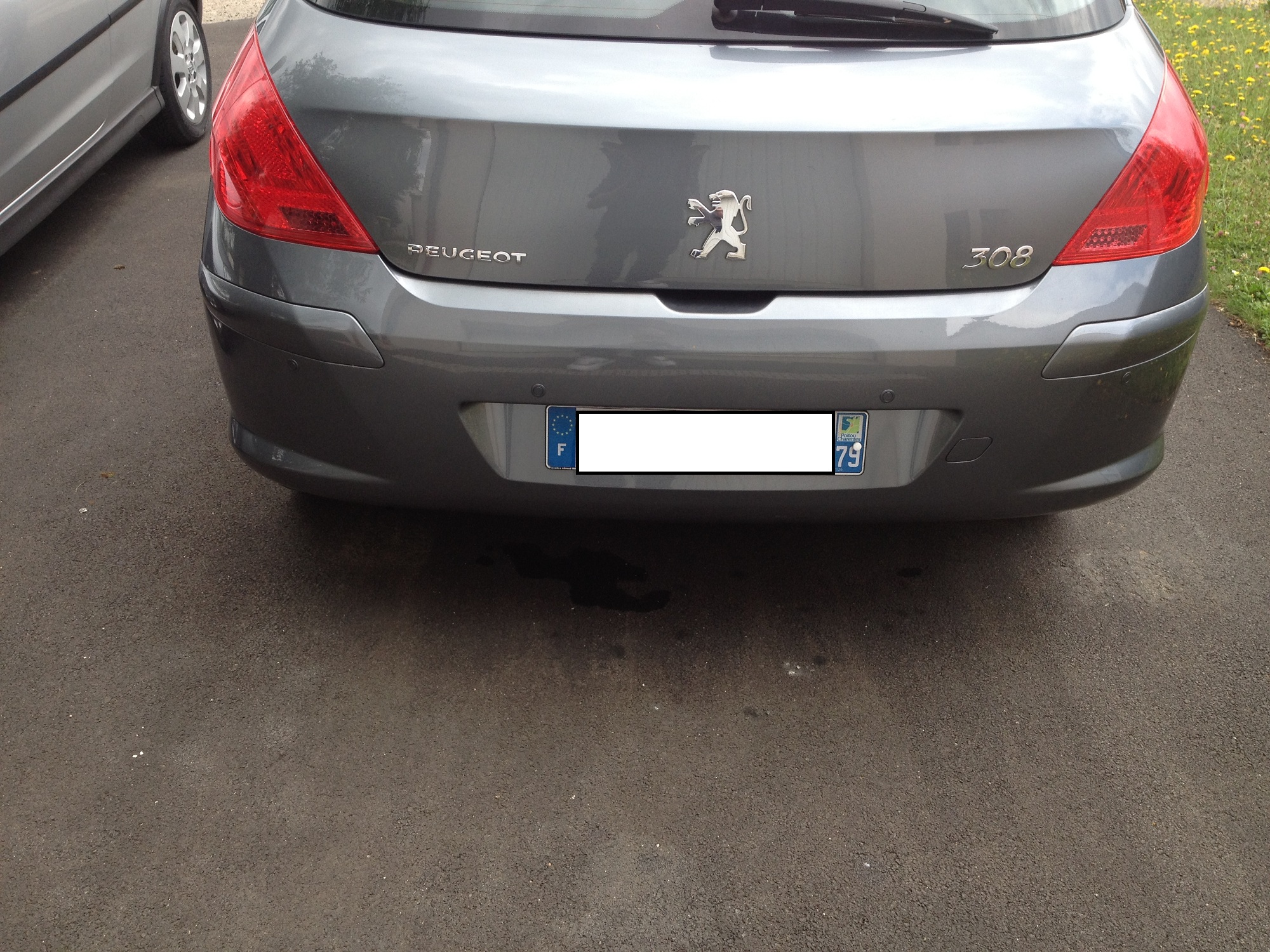

Messagede xmad79 » Dim 24 Juin 12 21:11
Bonsoir, j ai réédité mon tuto. En effet cette semaine après passage au carsher je me suis aperçu que la peinture de mes capteurs partait sur le contour des bagues. Case démontage obligé j ai poncé toutes les bagues et retiré à l ongle la peinture des capteurs. Pas cool du tout :nonon: je n aurai pas du écouté les conseils du gars de chez peugeot qui ma dit de mettre qu'une couche de peinture et une couche de verni et tout cela sans mettre d après sinon les capteurs marcheraient pas :rougefaché:
Vu que j avais déjà acheté les âprets je me suis dis que j allais faire comme je l aurai fais si je n avais pas écouté monsieur Peugeot.
Pour récapituler on met une couche d apret plastique sur les bagues plastique et une couche d après métal sur les capteurs de recul (c est ce qui était demandé sur la doc des capteurs boch).
Ensuite j ai mis deux couches de peinture et quatre couches de verni et j en ai profité pour recabler les capteurs avec les bonnes couleurs.
Tout fonctionne impec, les couches successives n'inflances pas la sensibilité des radars.
Par contre pour les obstacles de faible hauteur toujours la même chose.
Voilà, en espérant que la peinture accroche ce coup ci :(
xmad79
Messages: 1305
Localisation: Chauray
Re: Possibilité radar de recul
Messagede forest » Dim 24 Juin 12 21:13
ouah pas cool...
tu as des photos du résultat ?
sorry pour toi...

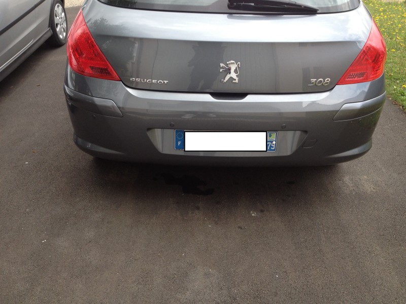

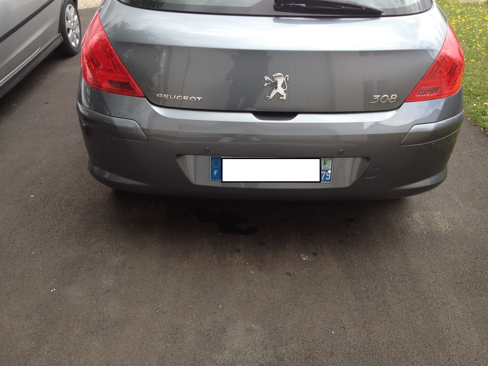

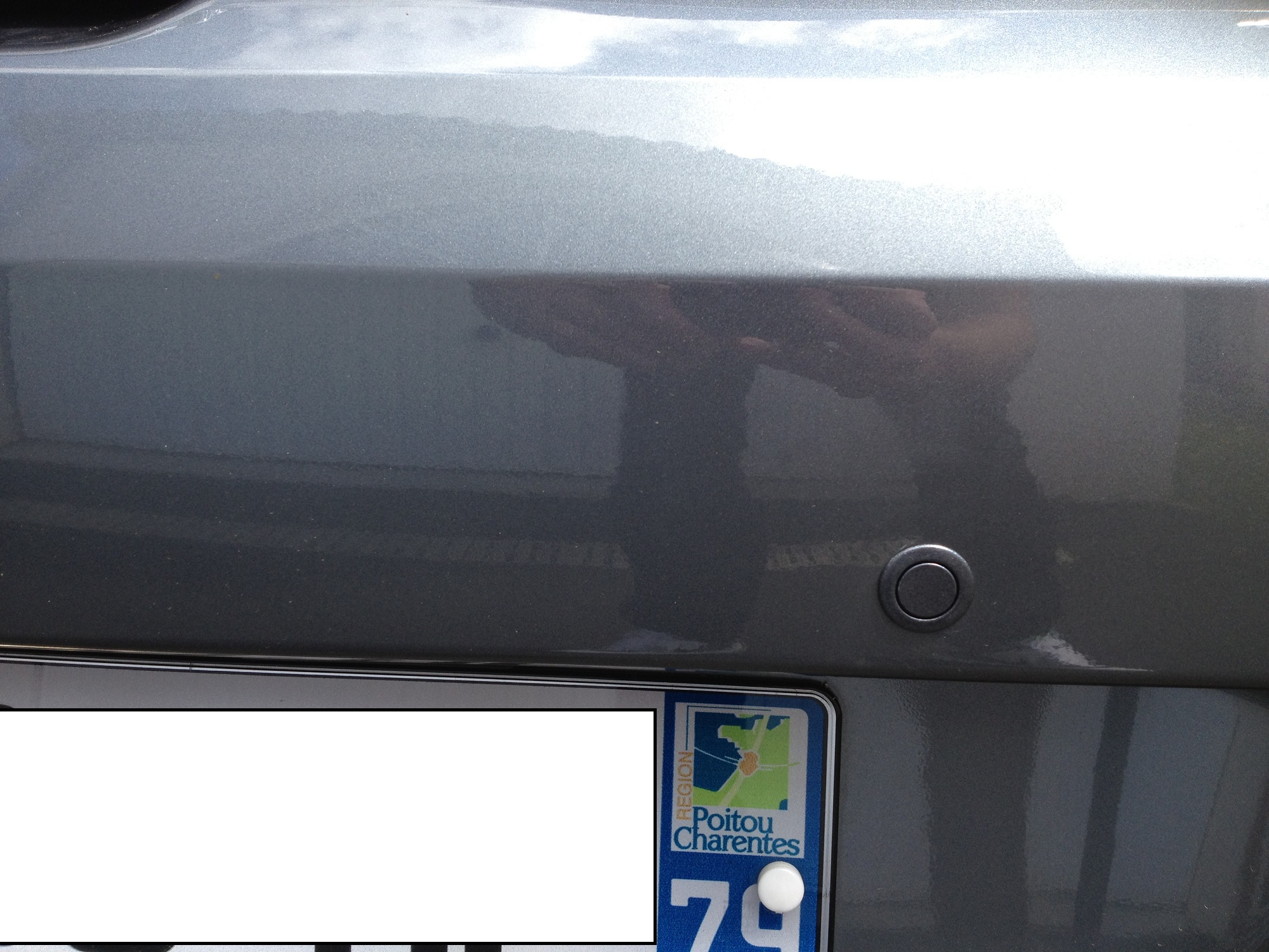

Messagede xmad79 » Dim 24 Juin 12 21:29
Voici des photos une fois les capteurs repeints, maintenant il n'y a plus du tout de différence de teinte.
Désolé la voiture était pas lavée.

Messagede forest » Lun 25 Juin 12 06:09
Ah ouais c'est top comme ça, bravo !

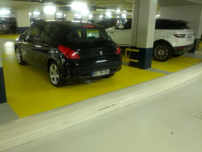

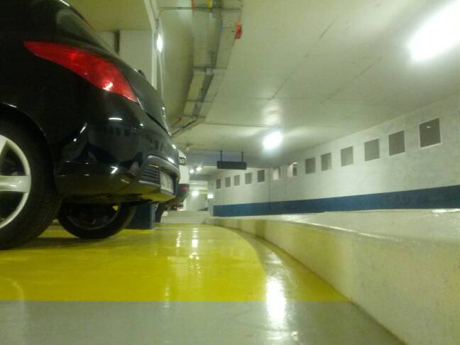

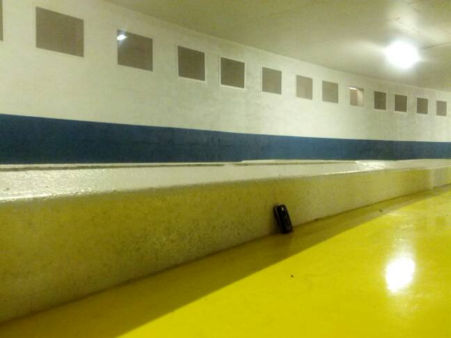

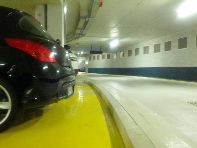

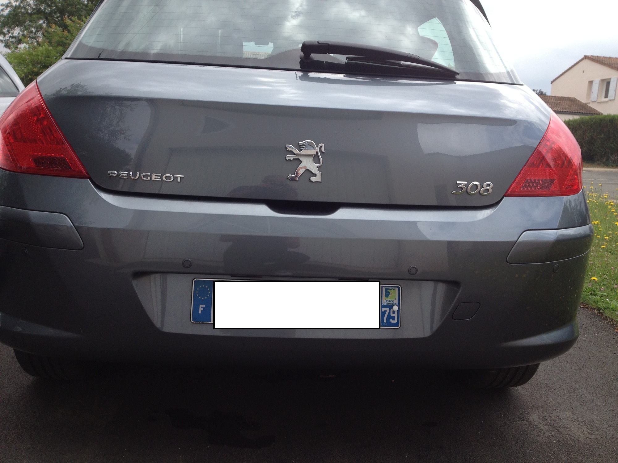

Sinon, voilà des photos de la distance et la hauteur (j'ai pris une clé de 307 comme étalon) à partir de laquelle le radar d'origine bip. Je me suis arrêté dès qu'il bippait (avec 2 barres sur 4 à l'affichage directement).
Que ça t'aidera (parking publique, semblant donc être plat). Le centre du monticule est plus haut de qques mm que le bord, une dizaine j'dirai.
Ça te va ?

Super merci. Le mien ne détecte les obstacles aussi bas c est nul.

Messagede forest » Lun 25 Juin 12 07:41
J'aurais pas parié pour le miens, mais voilà.
T'as regardé, par rapport à la hauteur et distance il mesurait ?
Sur ma précédente, il ne mesurait pas aussi bas, et il faut le savoir. Après, je savais que je devais faire gaffe.

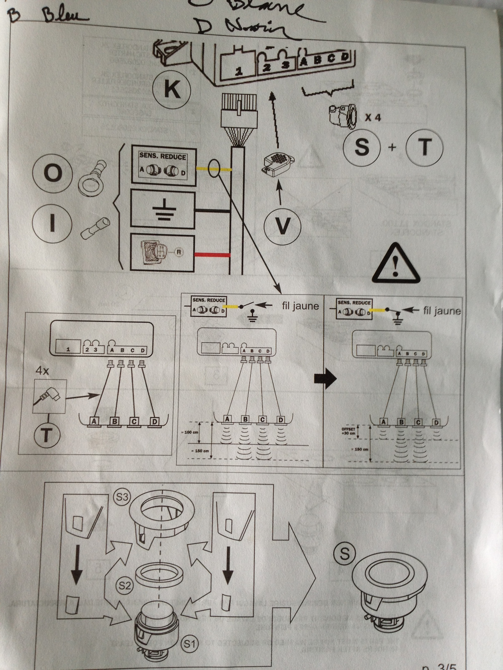

Messagede xmad79 » Lun 25 Juin 12 10:07

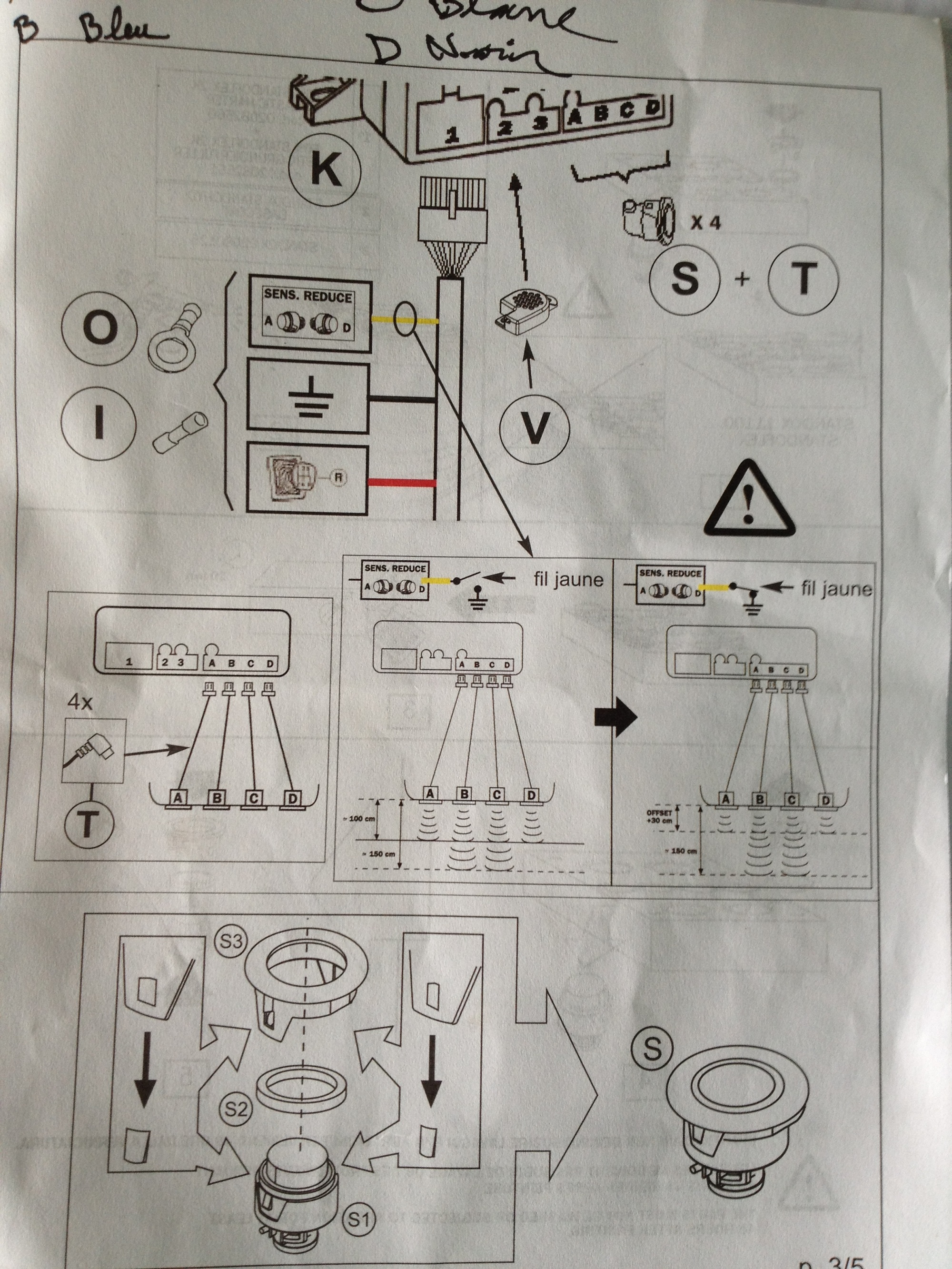

J'ai vérifié le cablage car il y a une parti que je ne sait pas trop bien interpreter. J'ai donc coupé le fil jaune de la masse pour voir et la j'ai l'impression que ça detecte mieux les obstacle bas. Je suis sur la première option maintenant.
xmad79
Messages: 1305
Messagede JoeBlack » Lun 25 Juin 12 10:14
Bizarre ça devrait être le contraire 8/. Je pense que c'est trompeur tu dois juste détecter plus tôt...
Tu peux scanner la Doc entière? Je pourrais peu-être t'aider qui sait :0
JoeBlack
Messages: 568
Localisation: Dordogne
Messagede xmad79 » Lun 25 Juin 12 10:36
http://dl.free.fr/gsPbboJDj
Utilisateur: xmad
mot de passe: forum308
xmad79
Messages: 1305
Messagede xmad79 » Lun 25 Juin 12 10:40
xmad79
Messages: 1305

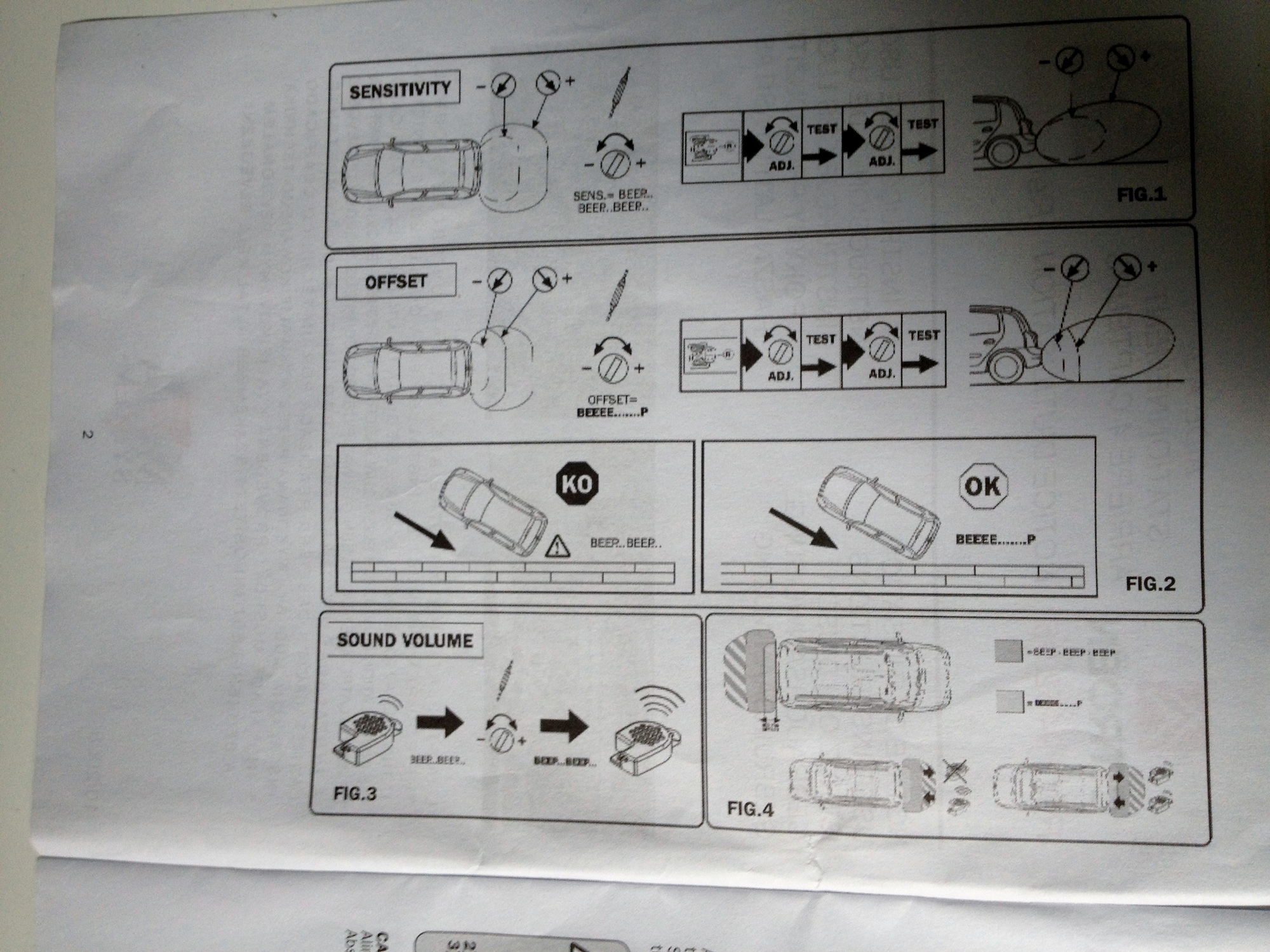

Messagede xmad79 » Lun 25 Juin 12 11:04
Globalement je trouve que c est pas super bien explique
xmad79
Messages: 1305

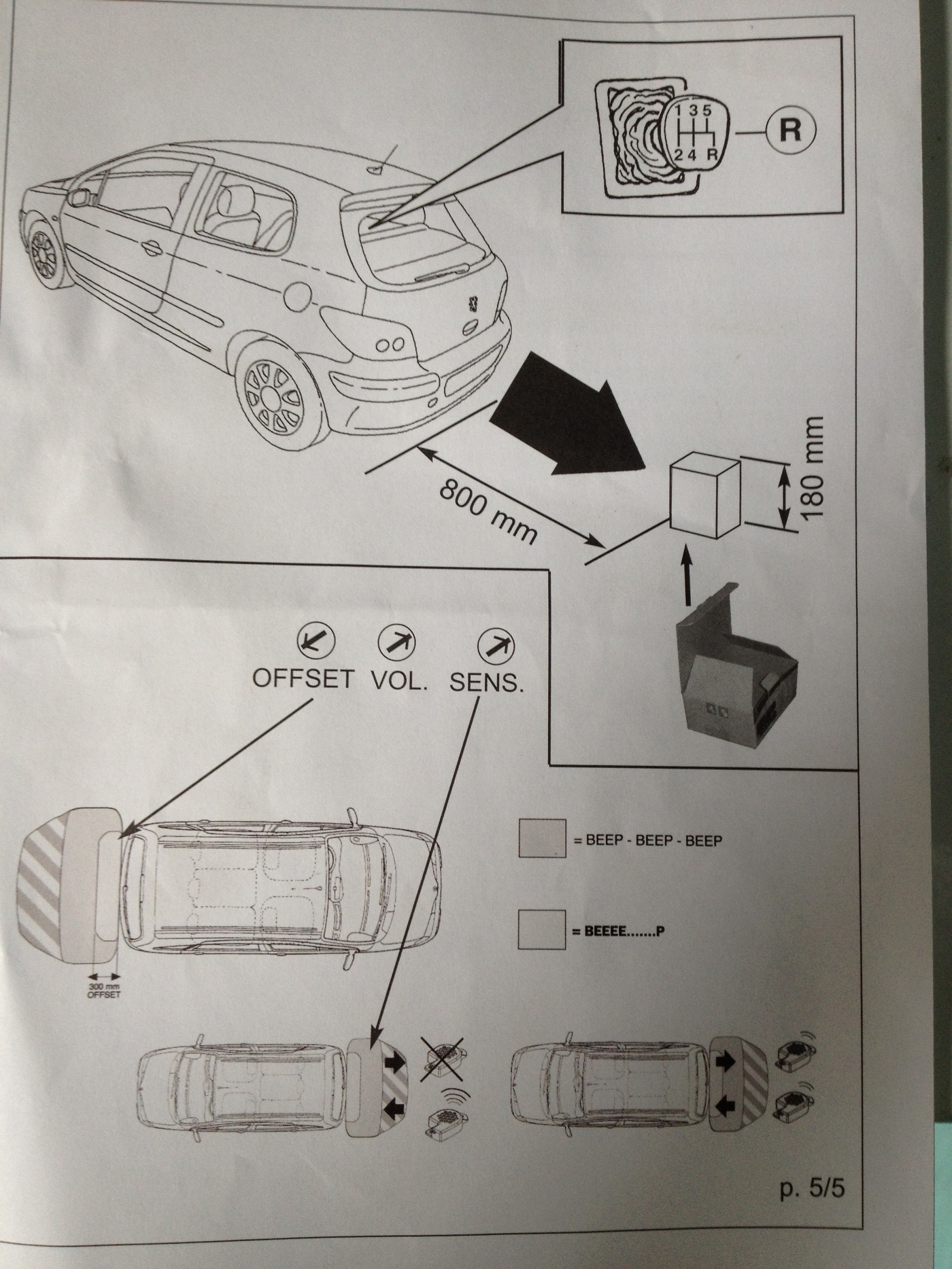

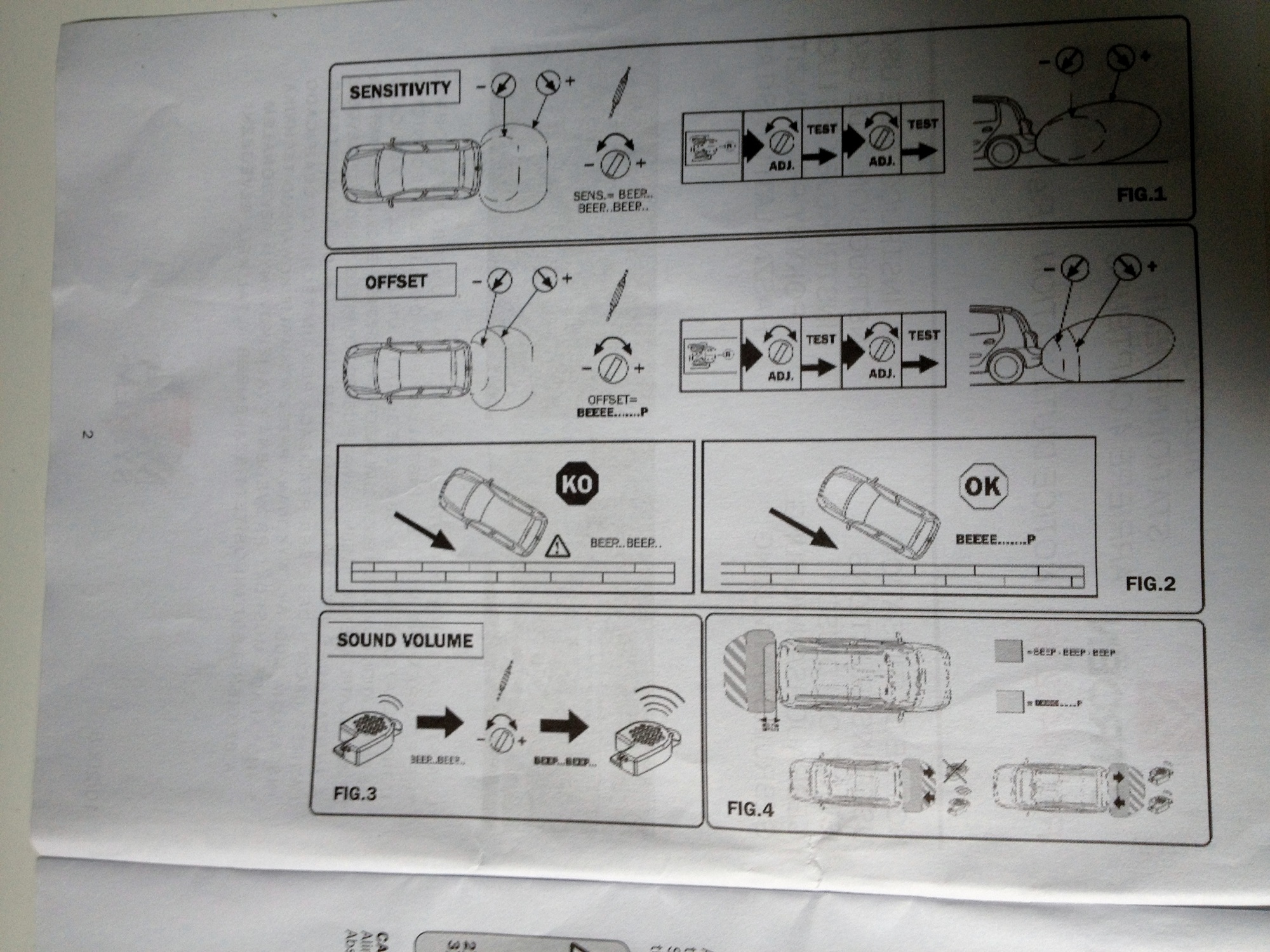

Messagede JoeBlack » Lun 25 Juin 12 11:15
Tu as bien respecté ça ?
Je pense que c'est très important
tu as réglé aussi la sensiblité? comme sur cette image?
JoeBlack
Messages: 568
Messagede xmad79 » Lun 25 Juin 12 11:49
J ai bien respecté le shema et j ai règlé la sensibilité au Max.
