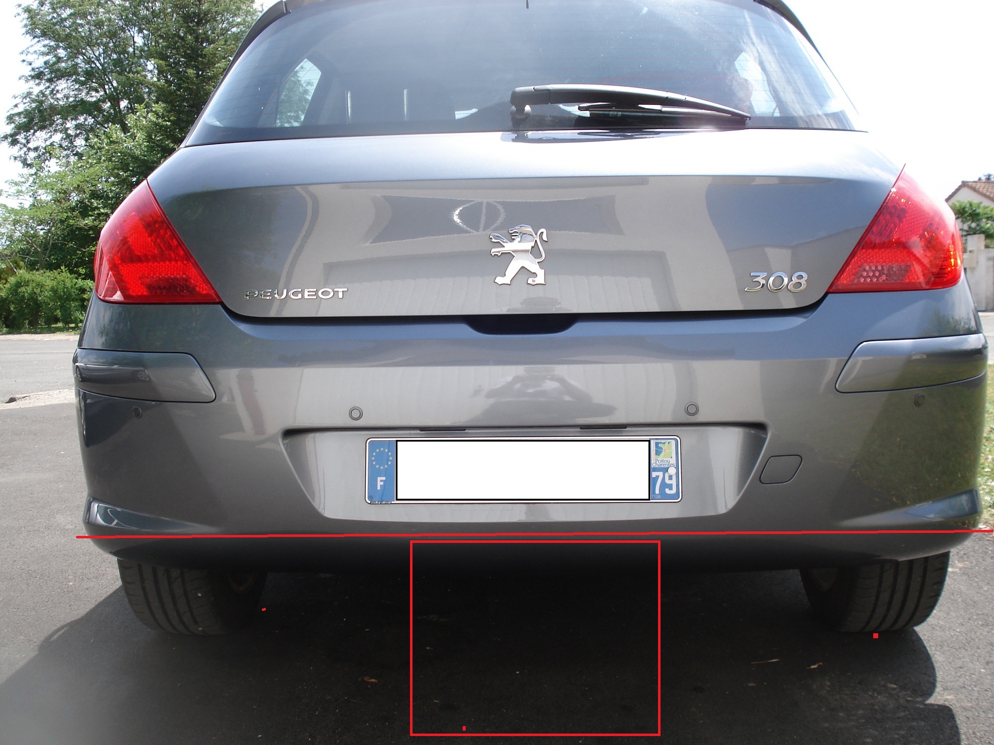

Je ferai une vidéo plus tard pour que vous compreniez. Dans le principe l'objet n'est même pas détecté, ça bip a peine 5 cm avant que je tape dedans et c'est pas un bip continu.

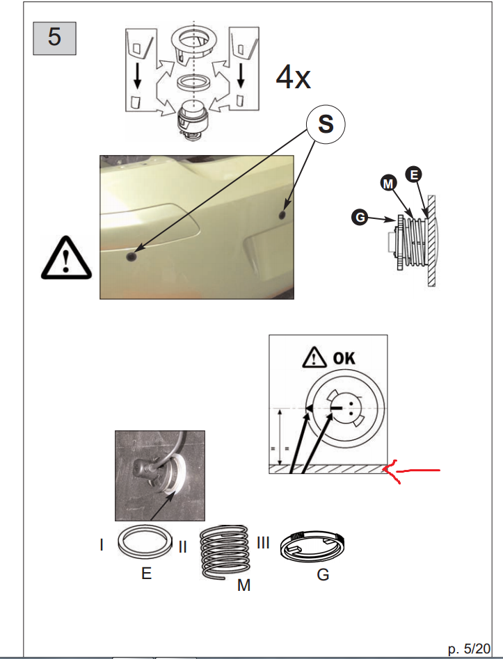

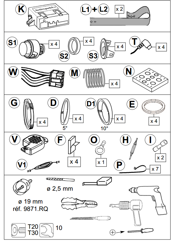

Pourtant il me semble que je l'ai bien monté, je pige pas. Il y a des bagues fournies pour incliner les capteurs selon le model de peugeot mais sur la notice ils dissent qu'il faut pas les mettre. A part ça je vois pas de quoi ça peux venir. J'ai mis les capteurs dans le bon sens.
Vous voilà la doc si ça vous intéresse. http://seb206playa.free.fr/308/Divers/9 ... compil.pdf

je pense avoir compris : je pose un objet de 30cm de haut, et je recul sur le plat pour voir quand ça bip, c'est ça ?

Messagede xmad79 » Lun 04 Juin 12 17:29
tout a fait :wink:

Messagede xmad79 » Lun 04 Juin 12 17:33
C'est même pire que ça car l'objet fait 46 cm et non 30 cm.

Messagede forest » Lun 04 Juin 12 17:35
ah oui, ça fait pas mal là du coup.

Vous comprenez quoi vous? La ou il y a la fleche ça représente le sol non?

Il y a forcement un endroit ou je me plante mais ou? l'orientation des capteurs je vois que ça. Même s'ils sont plat si ça se trouve celon le sens ou ils sont le faisceau est pas le même. Je sais pas...

Messagede JoeBlack » Lun 04 Juin 12 18:21
Bizarre ce système pour incliner les capteurs :?
Normalement ils fournissent des adaptateurs pour incliner le capteur selon la carrosserie je pense non?

Messagede xmad79 » Lun 04 Juin 12 18:29
C'est le cas

Messagede xmad79 » Lun 04 Juin 12 18:30
Comment interprétez vous le schéma ou il y a un attention?

Messagede JoeBlack » Lun 04 Juin 12 18:39
De même et j'aurais mis les adaptateurs D

Messagede xmad79 » Lun 04 Juin 12 18:49
Christo a écrit:Personnellement, j'aurai mis la flèche telle qu'elle est sur le schéma, à savoir à l'horizontal.
C est ce que j ai fait

Messagede xmad79 » Lun 04 Juin 12 18:50
JoeBlack a écrit:De même et j'aurais mis les adaptateurs D
Il ne faut pas mettre d adaptateur d après la notice pour la 308

Messagede JoeBlack » Lun 04 Juin 12 19:00
Beh j'aurais mis ça moi puisqu'il vaut mieux capteur en bas que horizontalement et puis à mon avis si tu mets les adaptateurs D ça captera quand même en haut ce n'est que mon avis

Messagede xmad79 » Lun 04 Juin 12 19:35
JoeBlack a écrit:Beh j'aurais mis ça moi puisqu'il vaut mieux capteur en bas que horizontalement et puis à mon avis si tu mets les adaptateurs D ça captera quand même en haut ce n'est que mon avis
J aurai tendance à penser comme toi mais sur la dernière doc c est bien explique qu il ne faut pas mettre d adapteur. Moi perso j ai du mal à comprendre d ou viens le problème

Messagede xmad79 » Lun 04 Juin 12 19:45
Quand on regarde la doc c'est pas très clair non plus, c est pas explique pareil d une voiture à une autre

Messagede JoeBlack » Lun 04 Juin 12 20:32
xmad79 a écrit:Quand on regarde la doc c'est pas très clair non plus, c est pas explique pareil d une voiture à une autre
J'ai regardé sur ma 407 ils sont inclinés vers le bas dû a la forme du parechoc...

Messagede xmad79 » Lun 04 Juin 12 20:43
Quand on regarde la 308 la ou sont les capteurs c est droit, c est pour cela que je trouve ça bizarre. Normalement pas besoin d incliner. Même le fabricant dit qu il ne faut pas incliner. C'est bizarre

Messagede JoeBlack » Lun 04 Juin 12 21:02
xmad79 a écrit:Quand on regarde la 308 la ou sont les capteurs c est droit, c est pour cela que je trouve ça bizarre. Normalement pas besoin d incliner. Même le fabricant dit qu il ne faut pas incliner. C'est bizarre
Essaye ca coûte rien si tu les as. Même sans les peindre pour l'essai.

Messagede xmad79 » Lun 04 Juin 12 21:15
Tu n as pas tort il faut que je tente, après faut pas que ça capte plus en hauteur non plus en cas d obstacle qui dépasserait plus en hauteur qu en bas. Pas évident donc :roll:
