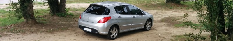

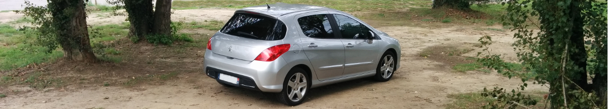

Messagede bories81 » Lun 11 Aoû 14 22:21
Méthode utilisée : fil dentaire + carte fidélité. WD40 pour nettoyer la colle.
Voilà le résultat sur ma grise :

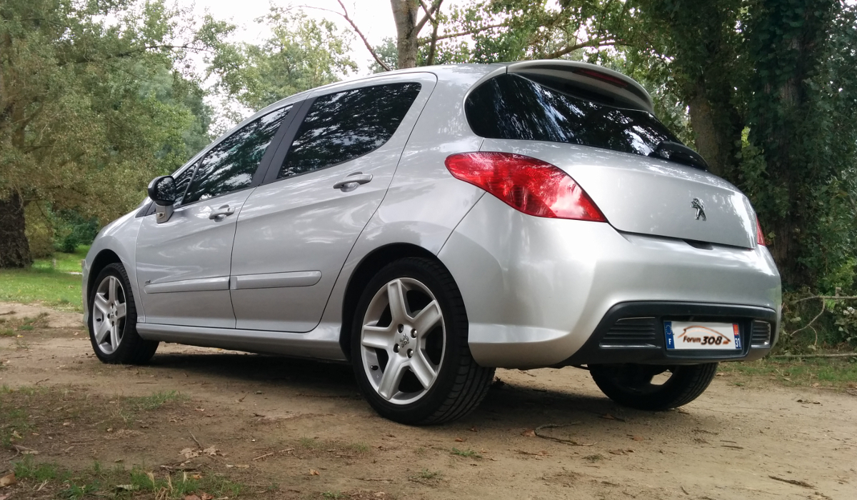

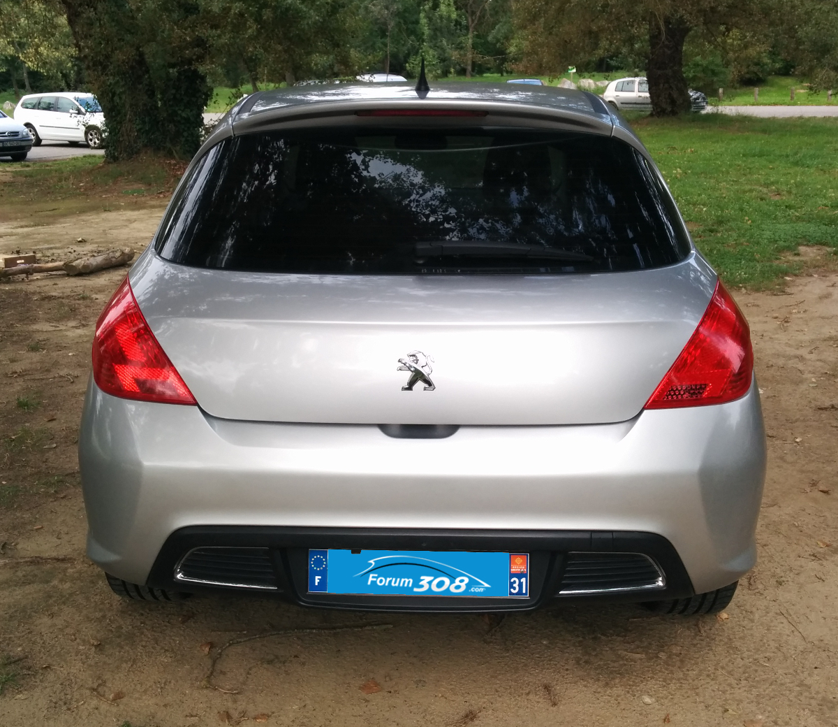

Messagede Starskier73 » Mar 12 Aoû 14 16:51
et sur la mienne :

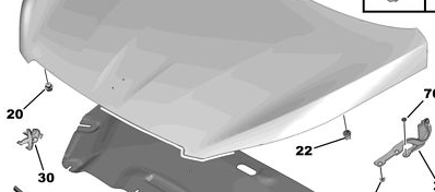

Messagede bories81 » Mer 10 Sep 14 20:23
s'assurer qu'il n'y a pas un petit picot qui tien le lion sur le capot de la T9, je penses pas mais ça serais bête de se retrouver avec un trou..
Re: Désiglage
Messagede forest » Mer 10 Sep 14 23:33
sur service box, on voit 2 trous ;-(
Je me range derrière le nylon alors :aille:
Re: Désiglage
Messagede bories81 » Jeu 11 Sep 14 07:23
Ah ben j'ai bien fait d'avoir un doute, il vaut mieux laisser le lion là où il est donc.

Messagede forest » Jeu 11 Sep 14 16:55
Sur le site Peugeot des pièces détachées, ils ont mis à plein d'endroit "sauf GT", en effet ;-)
