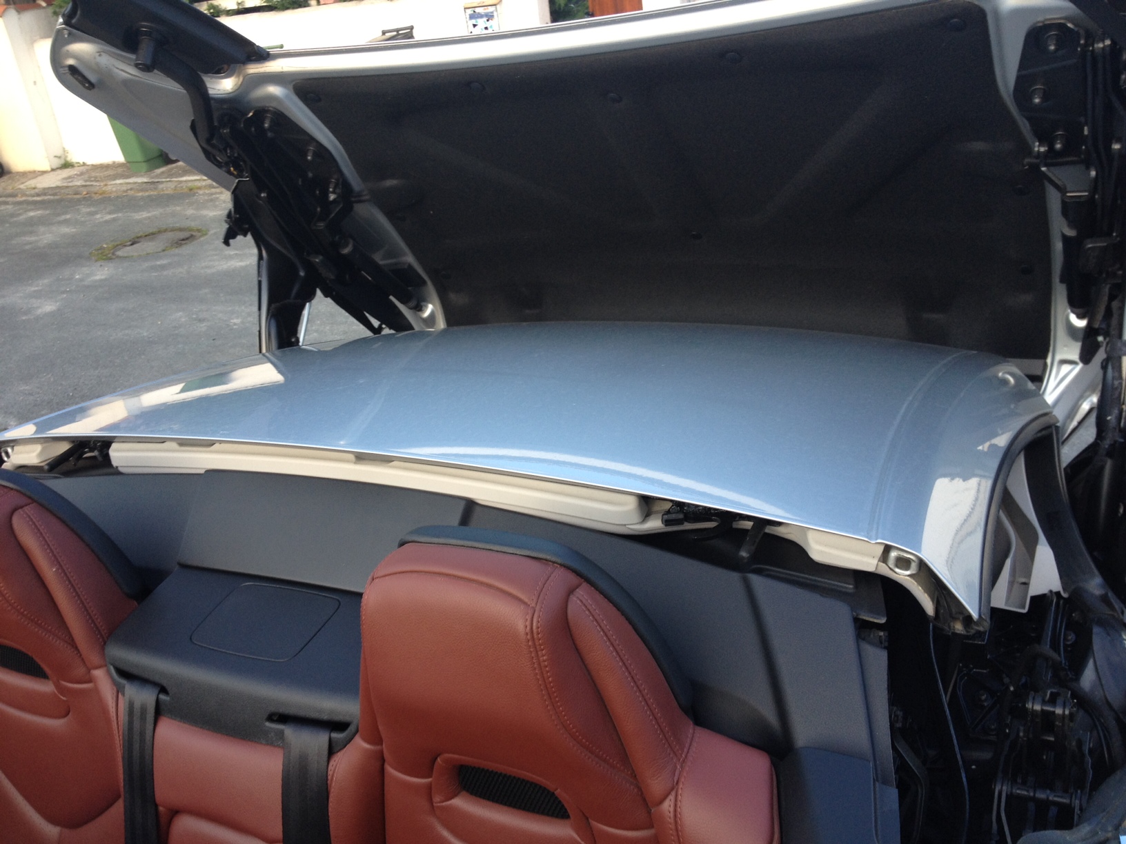

Possesseur d'une 308CC féline de 2009 depuis tout juste un mois, je n'avais eu l'occasion de décapoter qu'une seule fois et tout s'était bien passé. Ensuite la météo ne nous a pas permis de rouvrir le toit.
Aujourd'hui, soleil radieux, je me décide à décapoter et là... la panne. :/
La manoeuvre de toit s'effectue normalement jusqu'en presque fin de course, avant que le capot ne se referme. La plage arrière ne se retracte pas complètement et bloque la fermeture totale.
J'ai ouvert et fermé plusieurs fois, le problème persiste.

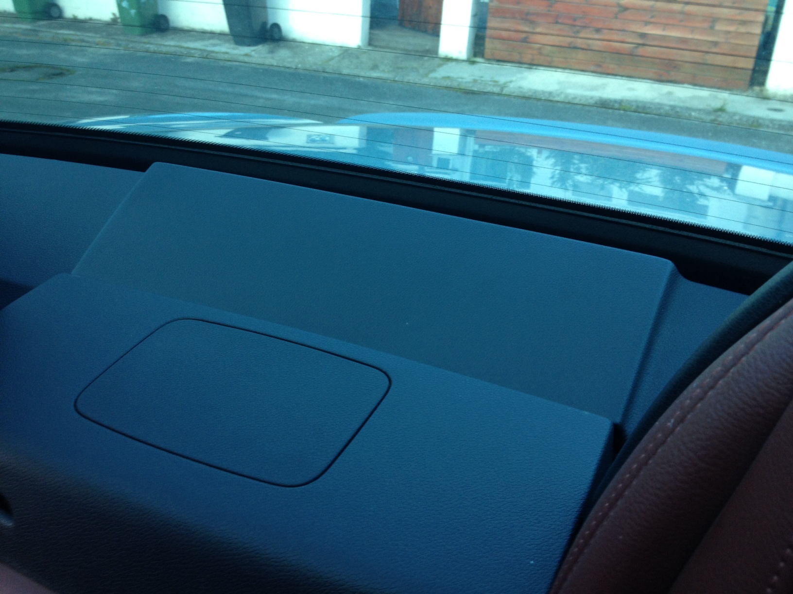

Je me suis rendu compte aussi que toit fermé, cette plage arrière semble ne pas être en position horizontale, elle est légèrement inclinée vers le haut, mais est-ce sa position normale ou pas ?
Ma 308CC d'occasion bénéficie d'une garantie premium d'un an, mais le concessionnaire sur ma route et chez qui je me suis arrêté d'urgence ce soir (à 18h c'était l'heure de fermeture certe...) m'a dit que ce ne serait pas pris en garantie. Alors que le mécanisme de toit figure clairement comme éléments pris en charge dans le carnet de garantie.
Ya t il quelque chose que je puisse tenter avant lundi pour revenir à un fonctionnement normal ?

Messagede pjf28 » Lun 06 Mai 13 09:51
Bonjour Laurent
Je viens de voir seulement ton problème :rouge:
L'année dernière ma CC est restée bloquée en position
dite du ' Cobra '
Seulement après 4 mois l'achat de ma "Belle"
Cet incident ça mets arrive un dimanche, j'avais
contacter PEUGEOT 24/24 sans aucun résultat
ILe lundi matin alors que je devais partir en vacances
j'ai été dans ma CC
Résultat c'était un capteur qui était mort
Réparations effectuées la semaine suivante
Mais une semaine de vacances sans possibilité
d'ouvrir le toit :aille:
Donc réparations faites gratuitement et de plus
prêt d'un véhicule pendant 2 ou 3 jours
Je voulais te préciser que la plage être totalement
de niveau
En 2 mots ce n'était un problème électronique résolu
par la Plate forme PEUGEOT
J'espère que pour toi ce sera pareil
Tiens nous au courant
Question elle a combien de Kms ta CC ?
Car il me semble à la révision des 60.000 Kms
il font un dianostique complet du toit avec
graissage
Je te souhaite un bon courage

PJF, j'avais lu ta mésaventure et la mienne y ressemble fort, assistance en moins. Quelques nouvelles fraiches.
J'ai été pris en charge par un concessionaire à coté de chez moi (pour l'instant je taierai le nom), le diag seul coute 89€. Quelques heures plus tard on m'a informé que les réparations n'étaient pas prise en charge par ma garantie premium (icar), c'est la 2nde fois qu'on me fait cette remarque pour des problèmes différents et j'en suis à me demander à quoi sert l'extension de garantie.
Bilan, la plage arrière s'est cassée quand le verin a forcé à l'ouverture du toit. Un contacteur serait en cause, cout de l'operation 732€, hors garantie comme je l'ai dit.

Concernant l'origine de la panne (forçage du verin entrainant la casse de la tablette AR) c'est un probleme connu ? :(

En l'occurence c'est un capteur qui n'a pas arrêté la cynématique de déploiement et la tablette a forcé.
Je ne sais pas si le problème est connu. Ce qui est surtoit inquiètant c'est que le système ne check pas l'état des capteurs avant d'autoriser le déploiement (ou la fermeture) , comme il le fait pour la vitesse elevée qui interdit les mouvement de toit.

Vous vous souvenez mes déboires mecanico-juridiques pour la prise en garantie de mon problème de toit ?
Et bien, même panne, même cause : contacteur hs et tablette ar qui casse sous la poussée des vérins.
rdv demain chez Peugeot, car 3 mois seulement après la réparation, j'espère qu'ils vont concéder que c'est leur garantie garage qui s'applique.

Messagede laurentg33 » Ven 23 Aoû 13 22:24
Ouais, 2 jours d'immobilisation de la 308 pour...rien. Les techs ont soit disant depioté le toit pour chercher la cause du problème, mais j'ai un doute car rien n'a été bougé dans mon coffre, mes pompes de sécurité étaient exactement là où je les avait laissé.
C'est le chef d'atelier lui-même qui va se charger de la réparation...dans 2 semaines, car tablette pas disponible avant.
A priori, ça devrait passer en garantie m'a dit le conseiller, mais j'attends de voir pour être sur.

Messagede laurentg33 » Lun 09 Sep 13 19:28
Voila, la 308 est passée entre les mains de l'expert toit amovible :mrgreen:
D'après sa conclusion, la tablette fixe, celle située contre les sièges arrières, était trop reculée de plusieurs mm. Ainsi, la tablette amovible, celle qui casse, accrochait la fixe au lieu de se replier. Et en forçant, elle s'arrache...
Restons objectif, seulement une journée d'immobilisation et la réparation pièces et mo pris en garantie.
Maintenant je ne vais pas ouvrir le toit tous les jours, donc il faut émettre des réserves, car c'est dans plusieurs seulement qu'on saura si la panne a été définitivement réparée.
