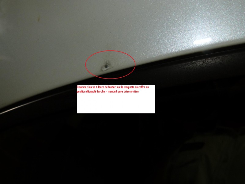

Je constate un souci de frottement des arches de toit sur la moquette du coffre quand le toit de la 308 cc est replié. De chaque coté des arches, la peinture a frotté et on retrouve des traces de peinture sur la moquette dans le coffre (aux endroits ou ça frotte)
Est ce que quelqu'un a déjà vu ce problème ?

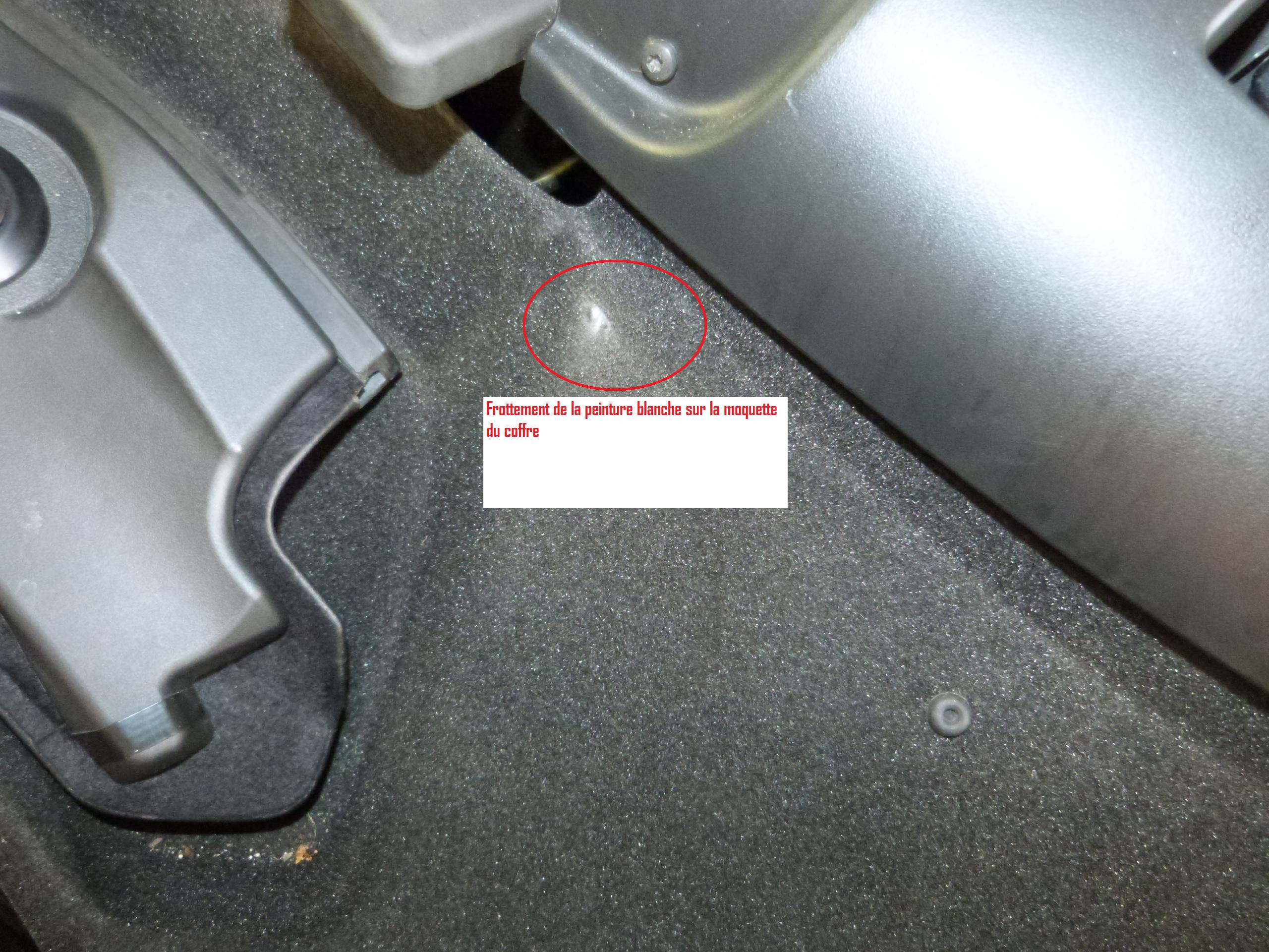

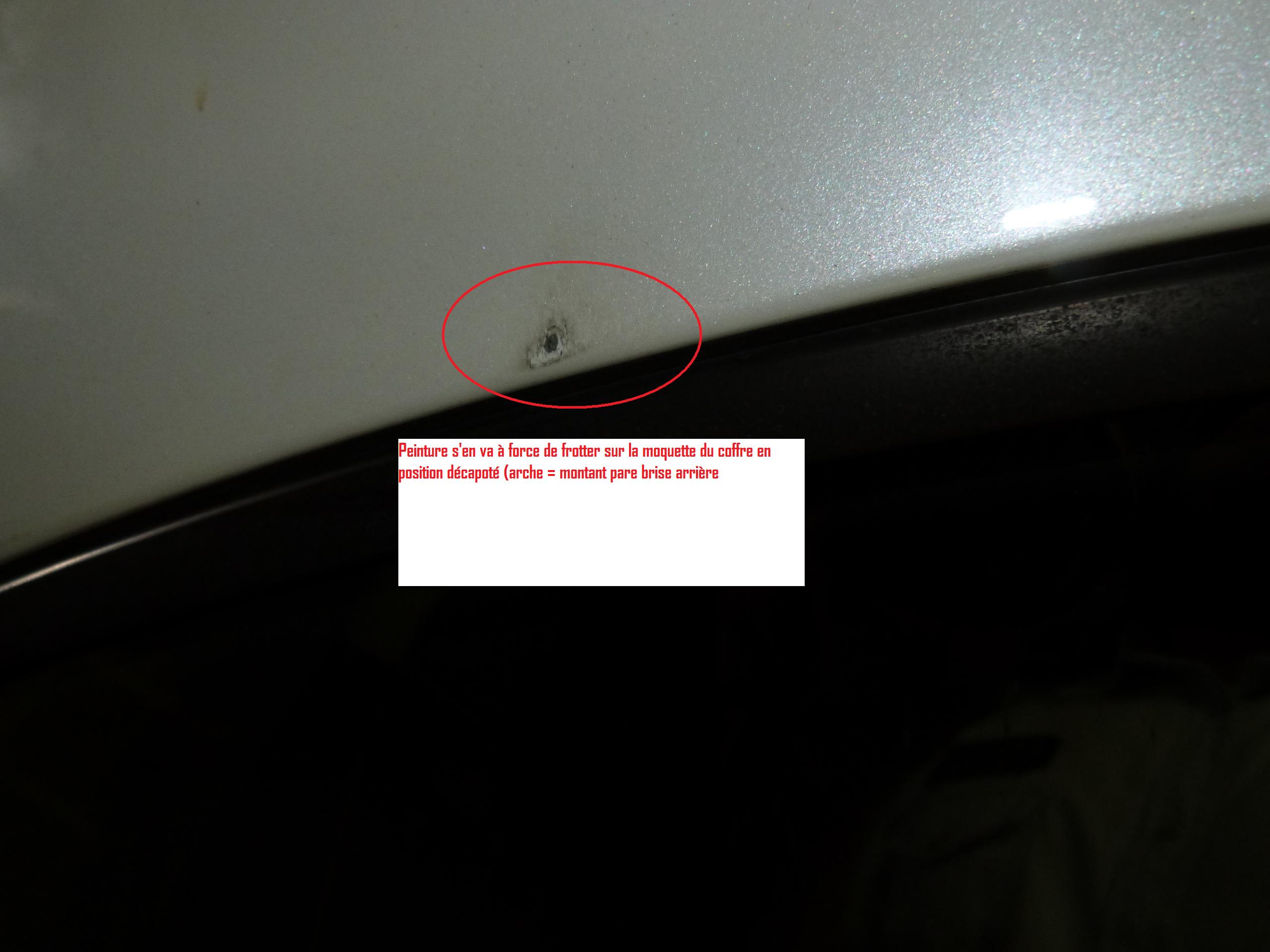

Messagede snoitagor » Sam 26 Juil 14 20:45
Bonsoir
Avec un peu de retard 2 photos ou on peut voir ce qu'il se passe

Messagede forest » Sam 26 Juil 14 21:09
Ouah c'est pas top ;-(
Peut-être un jeu à faire régler... Sûrement que la partie avec la moquette ne devrait pas être là, plus basse !
Re: Peinture sur arche de toit 308 cc
Messagede snoitagor » Dim 27 Juil 14 08:14
merci
apparemment, il y aurai eu un rappel pour rajouter des cales en feutrine dans le coffre afin d'éviter ce frottement, mais chez Peugeot, ils sont pas au courant, donc je cherche quelqu'un qui a eu ce cas (je ne dois pas être le seul quand même)

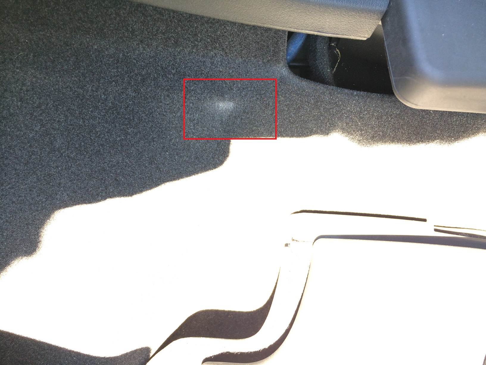

Messagede eastpeople » Dim 27 Juil 14 09:11
J'ai la même chose dans le coffre.
Par contre je ne trouve pas de peinture abîmée
Peut-être moins marqué que toi mais c'est présent.
Désolé pour la qualité de la photo la voiture est en plein soleil le matin...

J'ai vu un ancien Mécano de chez Peugeot qui a déjà fait des modifs pour réparer ce défaut --> démontage des garnitures et refixation avec agrafes supplémentaires de façon à écarter les garnitures un peu plus
