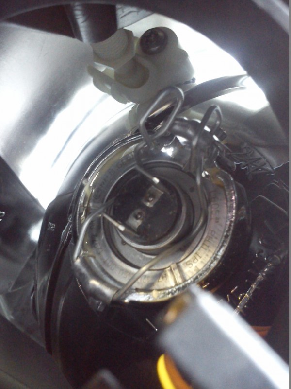

Messagede LaurentBelfort » Lun 06 Jan 14 13:17
A tous,
Après expérience, voici ce qui pourrait aider au remplacement du feu de route avant gauche, le plus difficile, sans démontage du phare :
Bonus en pièce jointe, la photo du logement, dans le sens réel, accroches du ressort en haut
- retirer le capuchon souple
- pour se faire de la place, déconnecter également le faisceau principal connecté au phare. Vous ne pouvez pas le manquer.
- également retirer le carter plastique qui prend de la place, juste sur la gauche du connecteur, par un simplement pincement et tirer vers le haut. En dessous se trouve une prise d'air.
- ceci étant fait, on peut éventuellement se faire un peu de place en plus en dévissant la fixation du haut du phare, clé de 10 ou 12, puis en tirant un peu vers soi avec précaution de sorte à juste déboîter le petit ergot de positionnement qui se trouve juste à côté. On gagne 1 à 2 cm de passage
- pour retirer le connecteur, il faut le trouver :) puis le "travailler" par des mouvement de bascule de gauche à droite, compte tenu de l'orientation des 2 fiches, puis il se démonte.
- une fois retiré, ne pas hésiter à plier un peu les fils pour que le connecteur reste en dehors du logement où l'on travaille
- ENSUITE, faites comme moi, pour une première, avec lampe de poche et portable, vous prenez la photo du logement.
- pour que les choses soient claires, le ressort qui tient l'ampoule est basiquement une sorte de U dont la branche du bas est sous l'ampoule et sert de pivot aux deux branches. Les 2 branches sont donc tenues par le haut. En plaçant deux doigts sur cette partie haute, vous sentez 2 tiges verticales. L'une après l'autre il faut appuyer fort vers l'avant du phare et la guider/pousser alors sur le côté pour qu'elles se dégagent. Alors la première se dégage mais ne va pas loin, vous sentez juste qu'elle est plus libre qu'avant. C'est en dégageant la seconde que tout le ressort en U est libre de pivoter vers le bas.
- Alors, maintenir l'ampoule et laisser tomber le ressort, puis sortir l'ampoule.
- Pour replacer l'ampoule, il faut prévoir de la tenir avec le cran de positionnement vers le haut et, une fois engagée dans le trou, regarder par l'extérieur du phare pour bien l'orienter.
- dès lors qu'elle est en place vous faites tout dans le sens contraire et n'oubliez pas de remonter carter de la bouche d'aspiration et prise principale du phare.
Photo du logement
Pour moi la leçon c'est : il est très possible de travailler en aveugle, tant que l'on voit ce que l'on fait.
LaurentBelfort
Messages: 2
Inscription: Lun 06 Jan 14 12:50

Messagede austinman » Lun 06 Jan 14 13:38
Merci de passer par la case présentation, c'est la tradition par ici. :frime:
Petite correction, ce n'est pas le feu de route (H1) mais de croisement (H7). :super: Il existe déjà un tutorial présent sur le forum expliquant cette procédure. :pompom:
Après c'est une question d'habitude les démontages d'ampoule. :merci: Ayant pas mal effectué de test croisé entre halogène-HOD puis HOD-HID, c'est devenu un jeu d'enfant. :diable:
(Mes pouces me détestent un peu quand même. :taistoi: )
