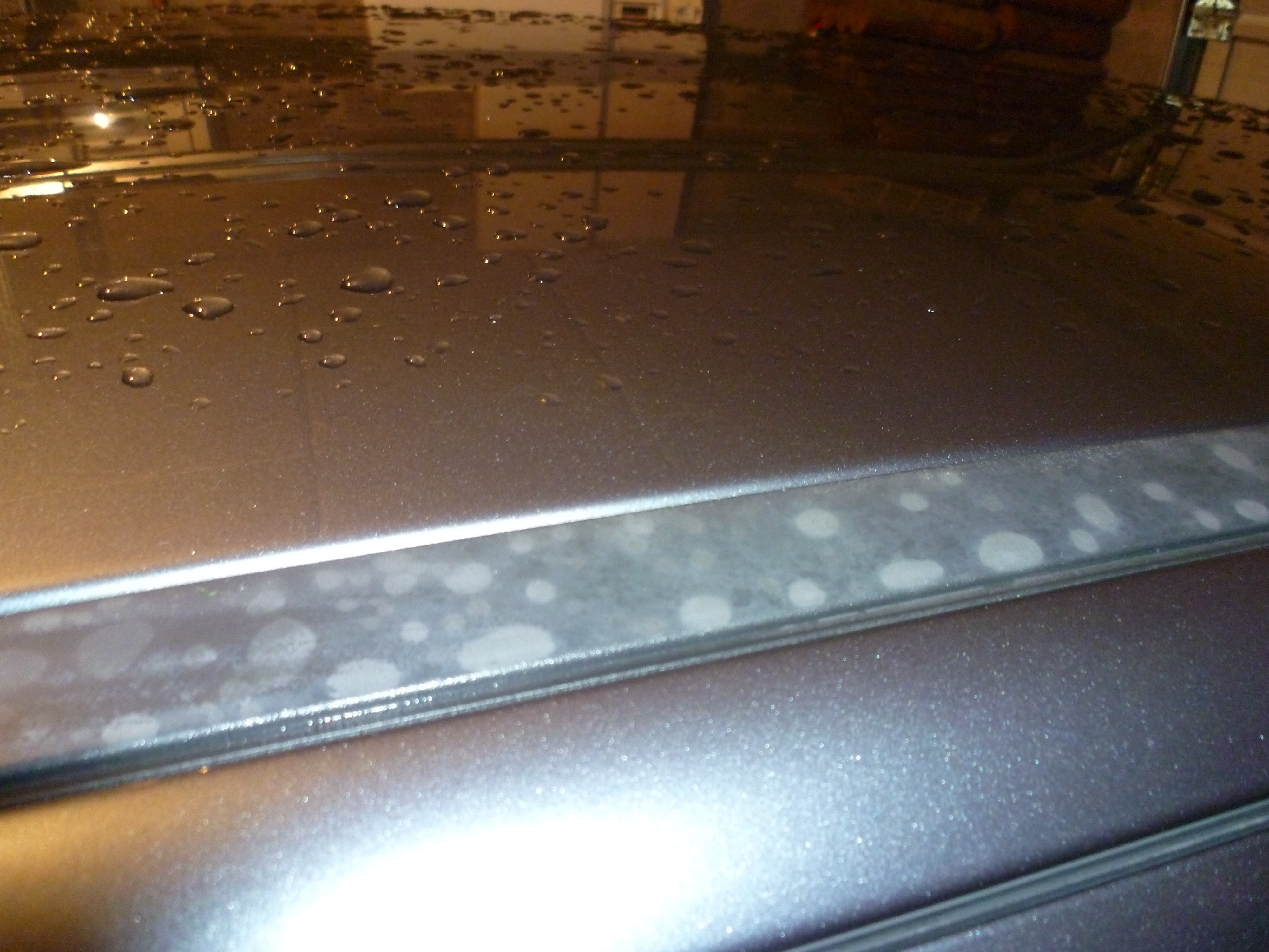

Ce matin en récupérant ma belle dans le garage, j'ai eu une grosse surprise et une grosse frayeur... J'ai rentré ma voiture mouillée dans mon garage hier soir, et ce matin les montants de toit plastique sont complètement blanchis.....c'est incompréhensible, j'ai jamais vu ca...... Y a t'il quelque chose à faire, j'ai essayé de frotter mais rien y fait.... ces pièces se changent elles, si oui à quel prix ??
Merci de vos retours car mon désarroi est grand !!!
nota: ci-joint photo du désastre....
308 HDI 110 cv premium, gris thorium de janvier 2008, 22500 Kms

Effectivement c'est assez déconcertant.
N'as-tu pas nettoyer ta voiture avec un produit quelconque il y a quelques temps.
Laisse bien sécher si possible et voit si le joint reprend son aspect normal. Si oui, alors un petit traitement pourrait l'aider a ne plus blanchir je pense.
Autrement tu peux le faire changer mais je ne connais pas le prix.

suite à une attaque de corbeau sur le toit de ma 308 en juin dernier (2 sur mon toit a marcher dessus, avec les griffes....)... j'avais du polishé tout le toit (plein de micro rayure) le toit bien récupéré, mais en effet j'avais un peu débordé... J'avais alors frotté avec des lingettes et produits renov plastique bas de gamme.... le résultat était ok.
Ce que je comprends c'est que depuis juin, il a plu de nombreuses fois (j'habite en normandie.....) et ma voiture est lavé ttes les semaines et jamais ce soucis... Peut etre qu'a force le produit s'est enlevé et les gouttes d'hier ont finies le travail... ce midi j'achete un produit de qualité type g27 et j'essai de voir le résulat...

Moi perso, sur ma voiture, je mets du Polytrol sur les plastiques, tape sur google tu verra les résultats de ce produits, et bien ça redonne le noir plastique tout neuf.

je ne sais pas si mon produit à du Polytrol, mais je sais que sur mon ancienne voiture, en traitant les plastiques, s'il pleuvait trop vite derrière, l'esau dissolvait le produit 'qui-le-rend-noir' et ça faisait entre des tâches et des trainées.
Si tu n'as pas mis de produit particulier c'est bizarre (pluie 'acide' ?)

Salut Forest, juste du produit rénove plastique en juin... Mais depuis les traces auraient du apparaitre si lie a ce produit?? Je vais essaye avec gs27 ce midi...

Il n'y a que ce plastique là qui a morflé ?
Quid des caoutchoucs (portières, essuie-glace, etc) ?

Rien aux autres endroits .... J'ai essaye ce midi avec un rénovateur spray 1er prix, inefficace.... Je passe chez Leroy après le Boulo acheter un bidon de polytrol, les avis ont en effet l'air très bon sur le net...

Merci choubak59, le polytrol est en effet assez bluffant d'efficacité... il n'y a qu'une zone que je n'ai pas pu avoir totalement mais quasi invisible !

éh éh :D , bien il n'y a pas de quoi :wink: , moi je l'ai fais sur ma 306 dont les plastiques ont 13 ans, et bien ils sont tout neuf ! 8) de plus je l'ai fait il y a 1 mois et ça tiens toujours en plus avec le temps pourri du nord...d'après ce que j'ai entendu ça tiens 6 mois environ...après tout dépend si la voiture dort dehors ou pas.
Tu peux ré-appliquer le Polytrol en essuyant le surplus...mais seulement deux fois, car je l'ai fais trois fois sur mon becquet et ça fait un peu gras...mais il ne l'ai pas rester longtemps.
