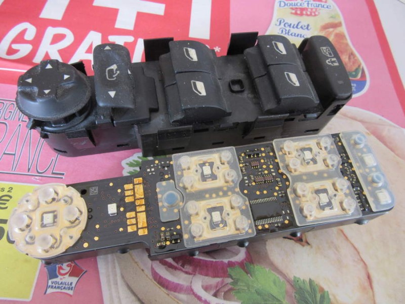

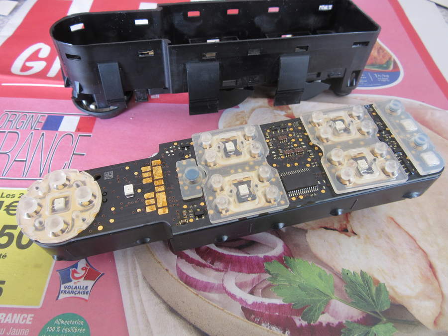

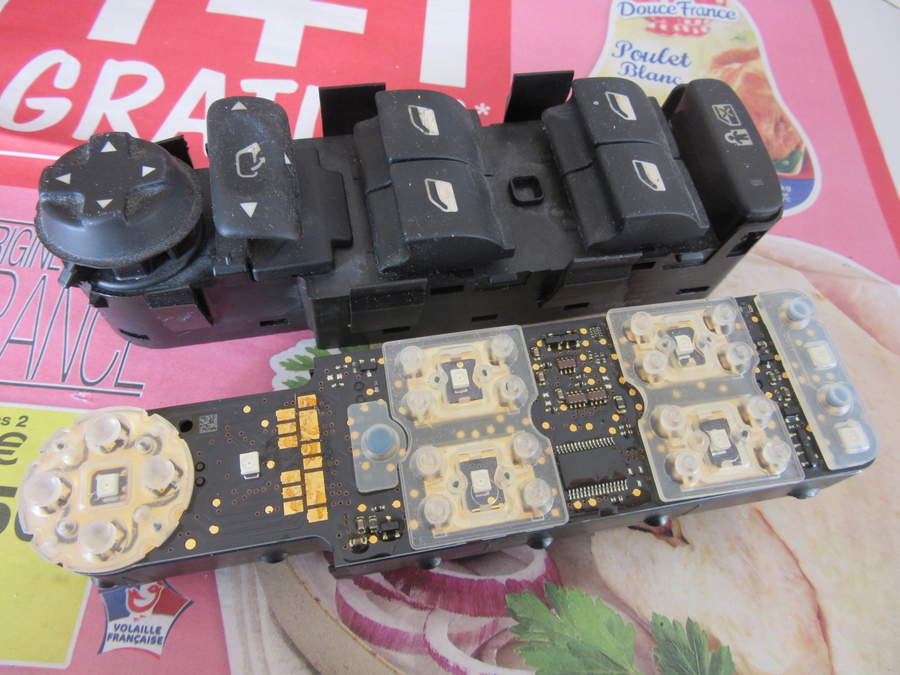

Messagede TeeGoUp44 » Jeu 06 Oct 16 20:57
Pas eu le temps de répondre avant mais maintenant la commande de rétros re-fonctionne.
J'ai tout démonté cette platine. Pour ceux que ça intéresse ce n'est pas compliqué :
- il faut avec 2 spatules étroites déclipser le panneau de commande
- il faut déconnecter les 3 prises : la bleu et jaune coulisse vers l'arrière, pour les marron et noir il faut bien appuyer fortement sur la zone crantée et ça vient
- il faut désolidariser le panneau de commande de la carte imprimée, là c'est un peu chaud (il y a 13 fixations) avec plusieurs petits tournevis plats on y arrive
Je n'ai rien eu à nettoyer, par contre j'ai du re-positionner toutes les lamelles en cuivre avec leur silicone qui s'étaient fait la malle au démontage. Je ne saurais dire pourquoi ça déconnait :?
Perso je n'y mettrai pas du WD40 ce n'est pas adapté. La seule partie "grasse" doit être les contacts pour le réglage des rétroviseurs (la commande fait un mouvement de déplacement vers la droite ou la gauche et encore c'est une sorte de gel de contact).
Attention également sur la cage plastique qui accueille la carte les petits supports des commandes des vitres sont très fragiles.
