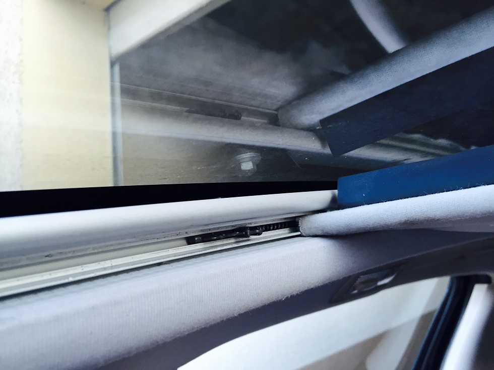

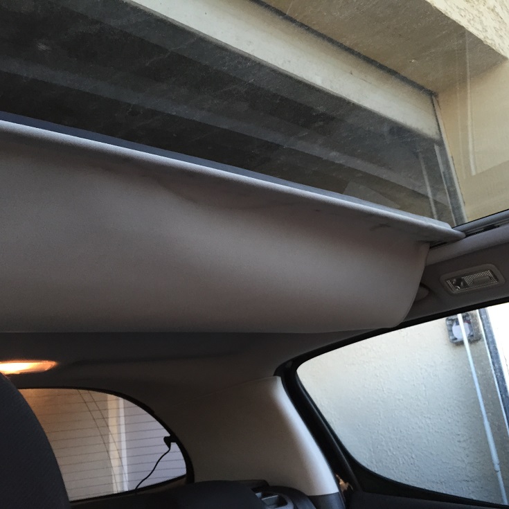

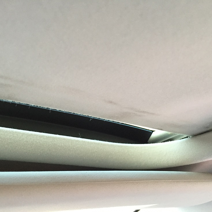

En gros, vous pouvez voir sur les photos ci dessous :
- Je crois qu'il manque les agrafes (ou attache), et du coup celui ci est monté n'importe comment.
- Le toit ne va donc pas en buté devant (vous voyez un jour sur les photos).
- Quand j'ouvre le rideau, idem, arrivé au 3/4 arrière, le rideau ne s'enroule pas bien, il pend !
Je pense que tout viens de ces fameuses attaches. Pour info, il manque l'attache gauche (monté ici pour les photos avec une vis ... :oops: ).
D'avance merci à vous tous, vous qui pourrez m'aider !
Peut être que déjà avec vos photos je pourrai me rendre compte des choses, vois si les attaches vont un bout des petits embout noir des rails de chaque côté. Les miens ne sont pas attachés jusqu'au bout !!
A de suite :)
Le rideau ne s'enroule plus mais pend à partir de la moitié arrière
Le jour quand le rideau est fermé entierement
Idem de l'autre coté : La barre ne va pas au bout du "support" noir

En gros, la barre avant n'est plus attachée au mécanisme de chaque coté. Il manque les fixation (je pense que ce sont des fixations sur la barre).
C'est pour cela que j'aimerai avoir des photos des vos rideaux ainsi que des attaches ...
Il y a un plan aussi que j'avais vu, mais il ne dit pas si ces pièces ce détail (d'ailleurs, on ne les voit même pas sur le plan).
Effectivement, le toile qui s’affaisse était un problème déjà évoqué, mais comme je disais, je pense que pour mon cas, ça doit venir des attaches.
