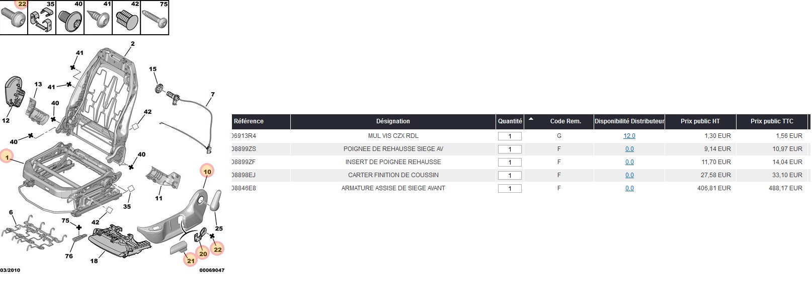

Le siège passager (avant) n'est pas réglable en hauteur. J'ai envie de faire la transformation en siège réglable en hauteur. Je suis en train de faire le tour des casses pour trouver un siège (dans la meme teinte de tissu me parait compliqué). Mais je me demande si je ne pourrais pas commander chez Peugeot l'assise métallique avec les glissères et le système de levage. Et faire le démontage/remontage moi meme.
Ma question est "quelles sont les références de ces pièces et à quel prix sont elles?"

Salut en espérant que ça puisse te convenir
Par contre pas donné l histoire Image

Siège acheté 50€ sur LBC.
J'ai démonté la housse de l'assise et j'ai atteint les 4 vis pour désolidariser le dossier. Les deux vis du haut sont à enlever complètement et celles du bas servent de guide, donc on peut les dévisser juste ce qu'il faut pour faire coulisser le dossier
Montage sur la nouvelle assise.
J'ai mis deux bonnes heures pour faire l'opération.
Merci pour la vue éclatée.

Messagede Tostaky » Mer 25 Mar 15 20:14
knucknuck a écrit:Bonsoir,
De rien :super:
