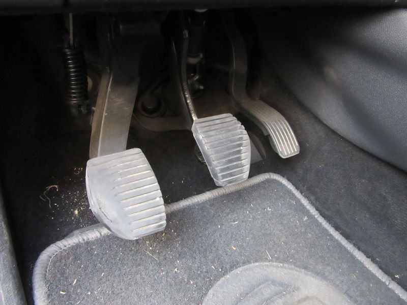

Voila j'ai un petit souci avec la 308. Depuis quelques jours la pédale d'embrayage grince en relâchant (la chaleur ?). Je précise que les vitesses passent bien. La voiture est OK. J'ai essayé à l'arrêt moteur coupé et même avec la main des fois que ça viendrait de ma godasse :ghee: mais non c'est bien la pédale. Avez-vous un remède ? Ce n'est pas très embêtant mais j'aime pas les bruits suspects X(
Sinon j'ai l'impression que mon caoutchouc de pédale est bien fatigué (voir photos), est-ce qu'on peut le changer ? C'est quelle réf. ?
Oui je sais, pas eu le temps d'aspirer le tapis... :hehe:
Merci à vous

Est ce que cela intervient juste avant de relâcher la pédale ? J'ai le soucis l'hiver lorsque la voiture a dormi dehors, je pense que c'est le ressort de fin de course qui fait des siennes dans mon cas.
Sinon, je ne sais pas.

Dans mon cas, il y a eu un graissage de pédale de frein, qui couinait. Fait pour 3 fois rien pendant un entretien, et jamais revenu depuis
Pour la coiffe de la pédale, à changer si ça te dérange, sinon une occasion de passer à de l'alu ! ;-)

Effectivement j'ai l'impression que c'est en fin de course quand la pédale revient vers le haut. Qu'est-ce qu'il faudrait graisser, c'est le gros ressort qu'on voit derrière ? Quelle graisse ? Ma prochaine révision n'est pas tout de suite et je fais une fixette sur ce maudit bruit !!
Sinon j'ai jamais essayer la perso de titine, je sais que bcp d'entre vous ici en sont fadas ;-) L'alu ça glisse pas quand les chaussures sont mouillées / sales :?:

bonjour ne te fais pas des nœuds au cerveau la graisse c'est bien mais avec le diffuseur d'air chaud aux pieds elle risque de se liquéfier et attention aux godasses utilise du WD40 à petite dose + chiffon , 2 axes et le ressort donc pas grand chose
pour la pédale alu il est possible que suivant la matière des semelles de chaussures ça glisse

Bon j'ai mis un petit coup de WD40 il y a quelque jours mais pour l'instant le résultat est bof bof. Le matin à froid j'ai encore le bruit. Je vais essayer d'en remettre une petite couche et vous tiens au courant.

Pour ma part problème résolu par de la graisse blanche, la tige qui rentre dans le caoutchouc et wd40 sur le ressort, je suis passé à l'alu 25€ sur EBay.
