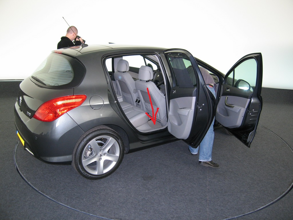

Bonjour tout le monde
J'ai 308 HDI 1.6 modèle 2009, à chaque fois qu'il pleut je découvre que le tapis coté droit arrière au niveau des poses pieds est mouillé . J'ai regardé sous la voiture, rien d'apparent ; il y'a une sorte de cache en plastique. Merci de m'aider à résoudre le problème. Amicalement

Il faudrait plus d'informations tout de même. Nombre de fois ou le phénomène a été constaté, est ce qu'il a plu récemment, ... ;)
Perso j'ai remarqué que ma porte ar gauche retenait de l'eau, est ce que le soucis ne serait pas du même ordre ? Sur un précédent véhicule c'était la clim qui condensait a outrance et qui me détrempait le sol côté passager avant. ^^

Commences par vérifier si les évacuations en bas de porte ne sont pas bouchées. C'est par là que l'eau qui ruisselle sur la vitre s'évacue vers l'extérieur normalement. Nous avons eu le même problème sur la 206 de madame. J'ai démonté le panneau et la feuille d'étanchéité était en mille morceaux. Direction agent Peugeot pour recoller une feuille neuve et remplacement des clips qui se cassent au démontage (coût environ 100€) depuis c'est bcp mieux. Sinon le gars m'avait dit que cela pouvait aussi venir du feu arrière.

Oui évidemment Christo a raison, contrôler les joints aussi. Autre info, à priori cela ne devrait pas venir d'en dessous car la moquette est doublée d'une sorte de revêtement plastique (en tout cas sur la 206). En attendant pour limiter la condensation et absorber l'humidité tu peux mettre des journaux sur la moquette que tu changes régulièrement.

Merci pour votre réponse, j'a vérifié les joints de la porte. rien n'est apparent 'anormale , même quand il pleut la porte et les joins sont secs, c'est à dire , il n'ya pas de traces de fuites d'eau , c'est pour cela je n'arrive pas à localiser l'origine. Merci :coeur:
