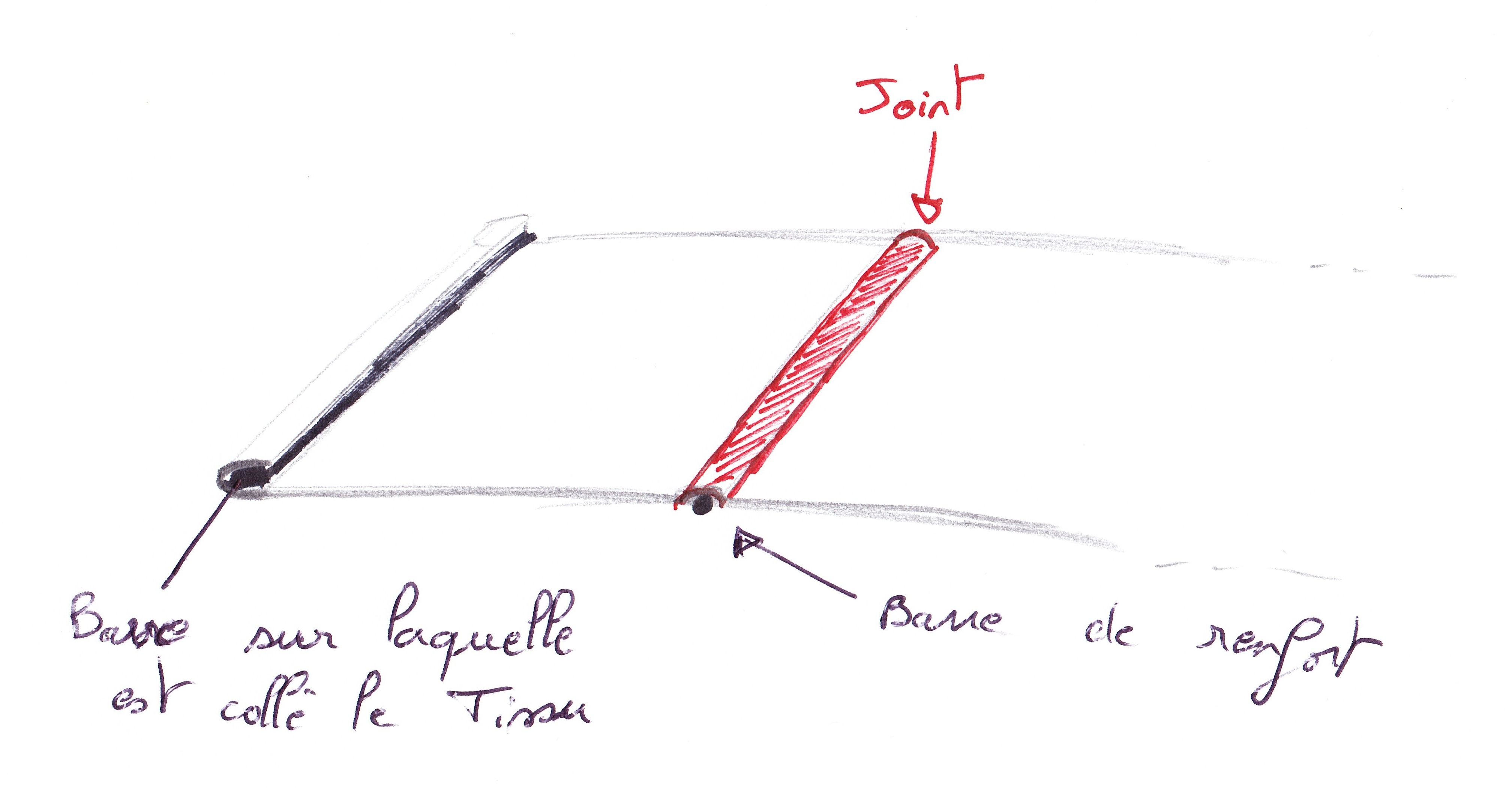

Messagede danfr » Ven 18 Oct 13 15:51
Je ne vois pas très bien la forme de la barre avant mais d'après ce que je peux comprendre je verrai bien ce montage
Store 1.jpg (21.18 Kio) Vu 28125 fois
Colle époxy de préférence à cause de la chaleur et du fait qu'il faille coller de la toile sur de l'alu (côté envers de la toile, bien sûr !).
Je pense que ce que tu appelles joint (en bleu sur le croquis) est en fait un profilé anti-arrachement de la toile, c'est pourquoi je l'ai placé de la sorte car il me semble avoir vu un bossage sur la partie supérieure de la barre avant dans lequel il semble s'emboîter. N'hésite pas à mettre de la colle car ça semble être le point faible de ce montage !!!
Voilà, je ne te garanti pas que ça soit le montage d'origine car je ne l'ai jamais vu mais c'est comme ça que je le ferai au vu des photos que tu as mis !

Messagede Badi » Ven 18 Oct 13 18:04
danfr a écrit:Je ne vois pas très bien la forme de la barre avant mais d'après ce que je peux comprendre je verrai bien ce montage
Merci beaucoup d'avoir pris le temps d'établir ce schéma.
En fait, on ne voit pas très bien mais la barre est lisse au-dessus comme en dessous. Il n'y a pas de surface bombé sur la partie du dessus.
Ce que tu as fait sortir sur la partie dessus, je pense qu'il faut la faire sortir à droite sur ton schéma.
Si tu vois bien sur la photo que j'ai posté, le joint à une petite fente, je ne sais pas si cette fente vas sur le côté droit de la barre, ou sur le côté gauche.
Sur cette image je l'ai mis à gauche mais ne suis vraiment pas certains ... :(
Merci encore pour votre aide.

Messagede danfr » Sam 19 Oct 13 09:27
Finalement, d'après les photos de LittleVince, je pense que la toile est simplement repliée est collée sur la barre (comme sur mon schéma mais sans le joint)
Store 1.jpg (19.42 Kio) Vu 28068 fois
Par contre, le profilé noir (ce que tu appelle joint) doit aller ailleurs et doit plutôt servir de guidage. D'après la gorge encore pleine de colle, regarde ailleurs sur le cheminement du rideau si tu ne vois pas un endroit où il pourrait aller mais à mon avis, sûrement pas sur la barre avant.
Désolé de ne pas pouvoir t'aider plus :/

Messagede Badi » Sam 19 Oct 13 10:06
danfr a écrit:Finalement, d'après les photos de LittleVince, je pense que la toile est simplement repliée est collée sur la barre (comme sur mon schéma mais sans le joint)
Vous m'aider énormément et je vous en remercie. Je vais cette ap dérouler le rideau entièrement et prendre quelques pinces à linge pour faire quelques test. Peux être qu'effectivement ce n'est pas sa place. Je déroule tout sa et prend quelques photos.
Je me disais également la même chose, car la taille du profilé noir et plus courte que la barre en elle-même.
À bientôt et merci encore pour votre aide, vos schémas, la peine que vous prenez a essayer de m'aider. :super:

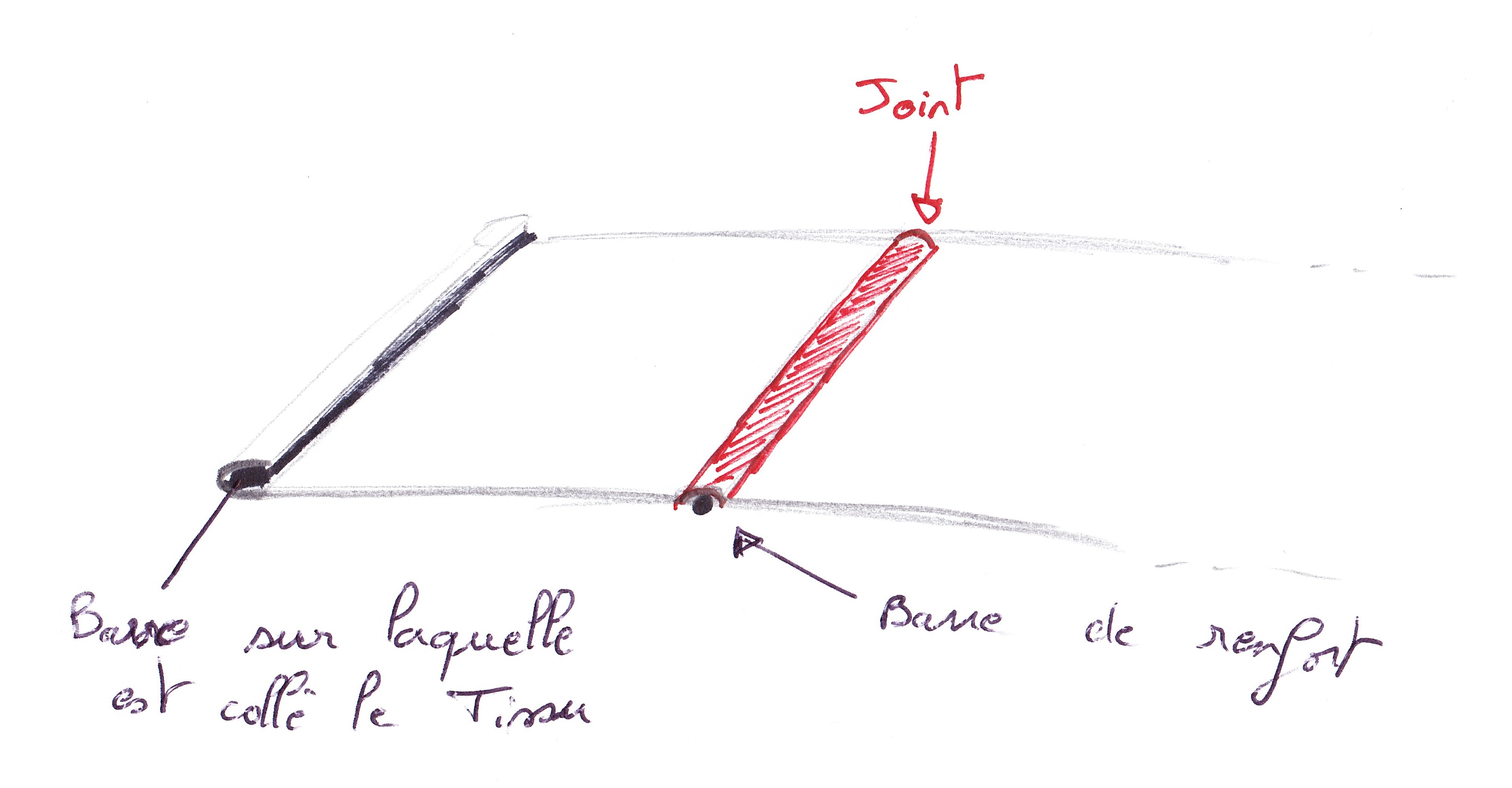

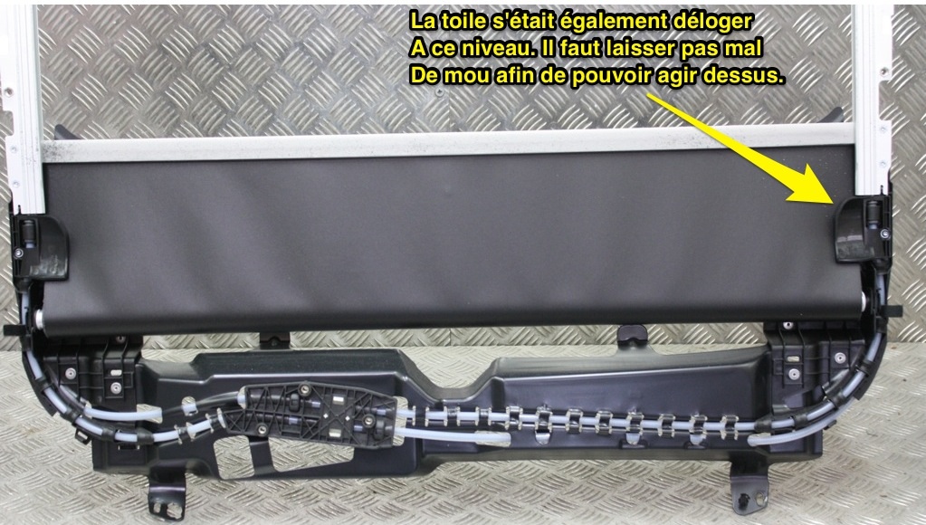

Messagede titou » Sam 19 Oct 13 11:08
je viens de regardé le toit de la mienne.
le rideau est juste collé en bout comme dit dans les message précédent. par contre pour le joint il est possible qu'il soit placé un peu plus au milieu du rideau. là ou il y a une barre pour maintenir la toile tendu. je voulais faire une photo mais avec le contre jour et la vitre teinté on voit rien :triste1: je vais voir pour te faire un croquis pour être plus clair ;-)
Edit : petit croquis fait vite fait :gene3:

Messagede Badi » Sam 19 Oct 13 14:28

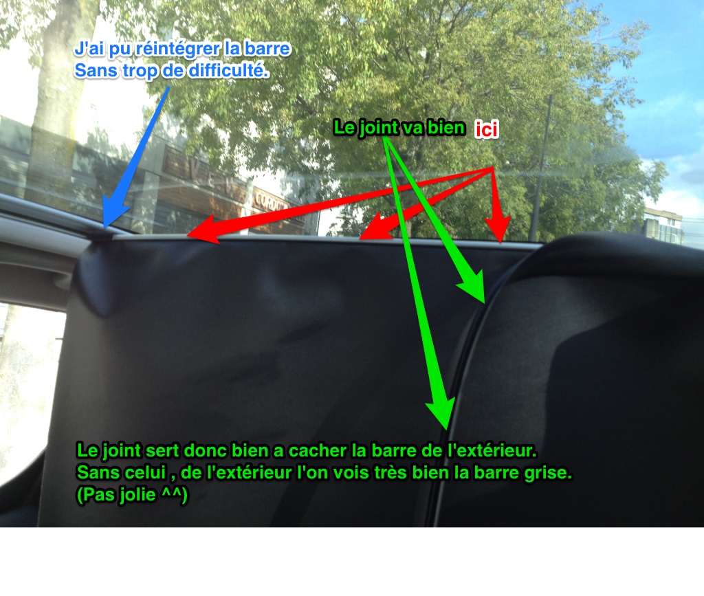

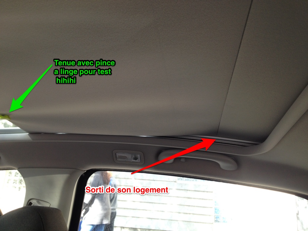

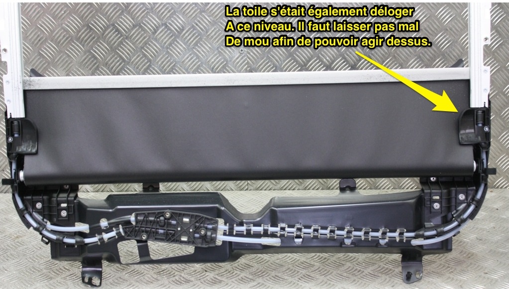

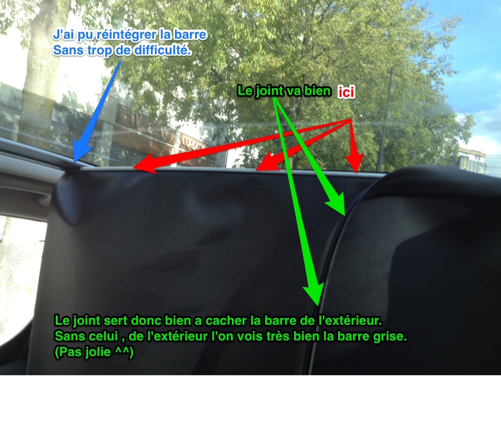

Chers amis,
Après avoir tirer sur le rideau (le fixant a la barre via pince a linge), je me suis rendu compte que la barre situe au milieu du rideau (je pense servant de tendeur) était déloger du rail. Je l'ai alors réintégrer et en regardant de l'extérieur je voyais cette barre bien visible, grise ... Et la ce fut la révélation 8/ lol
Je prends le joint et il se monte dessus niquel. Les dimensions sont bonnes.
Je fermé alors le rideaux et la oupss, pb. Il était mal enquiller , je le refait ensuite bien passer dans son logement et la tout semble ok.
Pour résumer , il me reste a coller le joint et ensuite coller la toile sur la barre l'aluminium.
J'ai pris de la super glue 3, en gel, de marque LOCTITE.
Que pensez vous d'utiliser de la glue ?
Ci dessous quelques photos d'illustration.
Vraiment un grand merci a tous pour votre aide et votre soutiens :super:
Voici ce qui expliquais pourquoi le joint était plus court que la barre en aluminium

Messagede Squal13012 » Mar 13 Mai 14 19:34
J'ai eu le même problème récemment (tissus décollé de la barre de guidage).
J'ai donc tout simplement démonté au maximum le plafond pour accéder au mécanisme du velum afin de récupérer le tissu enroulé.
Ensuite j'ai collé le tissus sur la barre. Je précise que le tissus "n'enroule" pas la barre mais est collé dessus et dessous celle-ci.
Par contre je n'ai pas remis le joint noir comme évoqué précédemment car il n'est pas vraiment nécessaire à mon sens et assez compliqué à poser.
D'après ce que j'ai pu constater part la suite c'est que ce fameux joint sert à masquer la barre et le collage au niveau du toit pano mais également à bien tendre le tissus au niveau de la barre et des rails de guidage.
Voila pour mon expérience.
