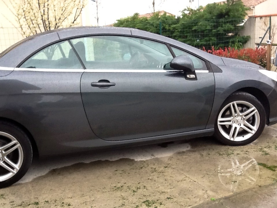

Pour les photo je n arrive pas a les faire passer sur le cité car trop gros , en plus je fais ça de l'iPad

Si l'Ipad fait des clichés trop volumineux, il suffit de les réduire en dimension à l'aide de "Light Image Resizer 4" en 800x600.
Il sait même réduire un paquet de clichés en une seule opération pour simplifier la procédure, pratique pour le "fofo".
Déjà, il y a une photo qui montre la voiture, pas si mal pour commencer.

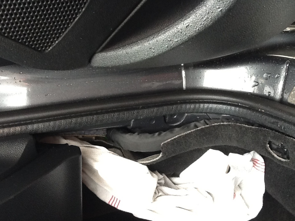

Bon comme il fait très beau :pleur4: ça reviens
Ça passe entre la boîte à gant et le montant de la porte la ou passe le faisceau
Donc ça pourrais être le pare brise

Messagede dc8 » Lun 01 Avr 13 17:28
la c'est flagrant donc tu connais la provenance

Messagede Vsw » Lun 01 Avr 13 20:04
La ça passe à l intérieur
Sous le capitonnage de la boîte à gant et sa tombe sur les câbles
Je suis abonné au merde des auto
J ai viré le profilé plastique qu il y a sur le côté du par brise mais je n ai rien vue

Messagede dc8 » Lun 01 Avr 13 20:25
ton teste ( lavage) tu le fais avec quoi tuyau ou karcher
Re: Problème fuite d eau dans 308 cc
Messagede Vsw » Lun 01 Avr 13 20:34
Juste le tuyau donc maxi 3 bars dirigé ur le par brise

Messagede dc8 » Mar 02 Avr 13 21:17
oui mais ou la fuite ?? joint de porte ??

Messagede dc8 » Mer 03 Avr 13 18:13
Vsw a écrit:
dc8 a écrit:oui mais ou la fuite ?? joint de porte ??
Ils vont voir
peut être l'évacuation dans l angle du par brise qui serait bouche ....
peu probable l'évacuation bouché l'eau coulerait coté compartiment moteur d'après ta photo cela asperge la garniture de porte et vide poche alors ??

Messagede Vsw » Jeu 04 Avr 13 10:49
dc8 a écrit:
Ils vont voir
Oui
C est au niveau du vide poche et du montant de porte......
