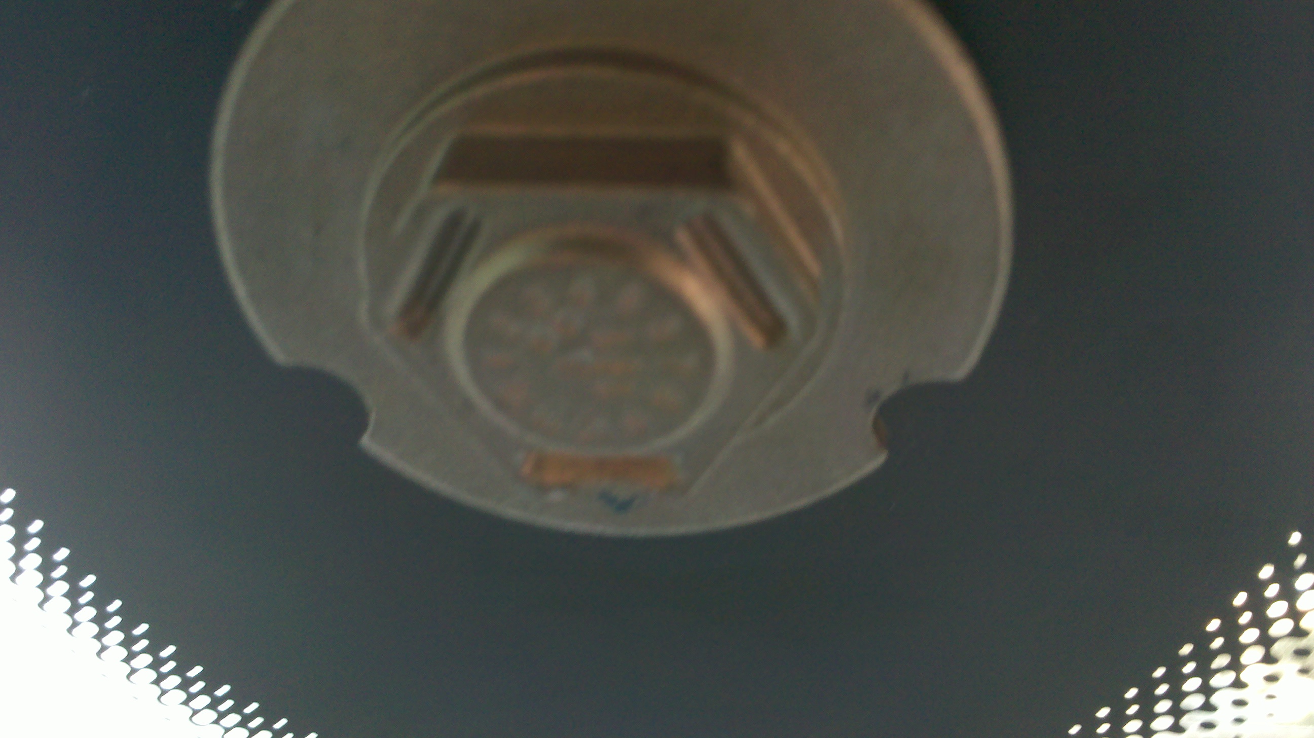

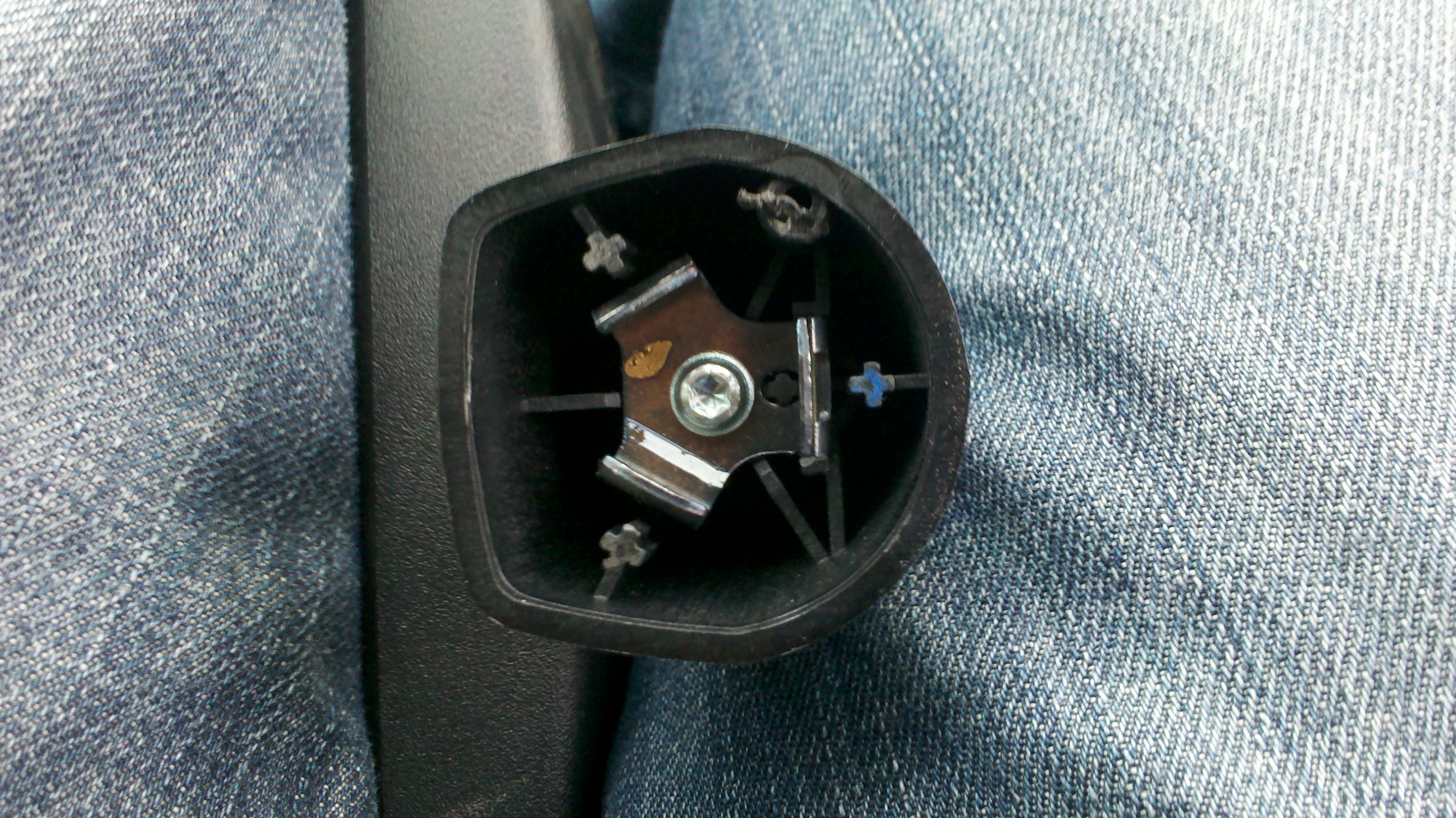

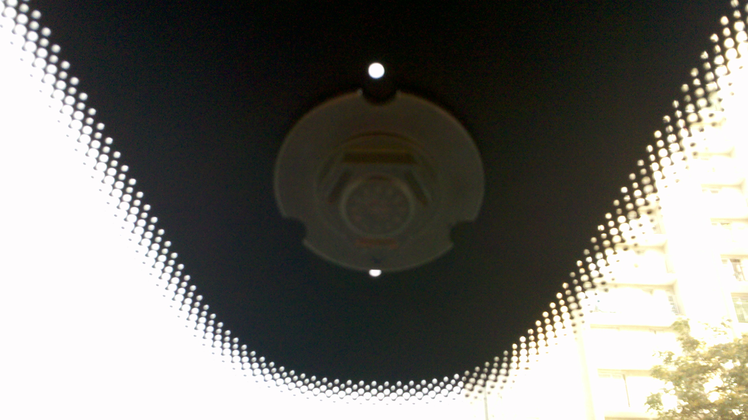

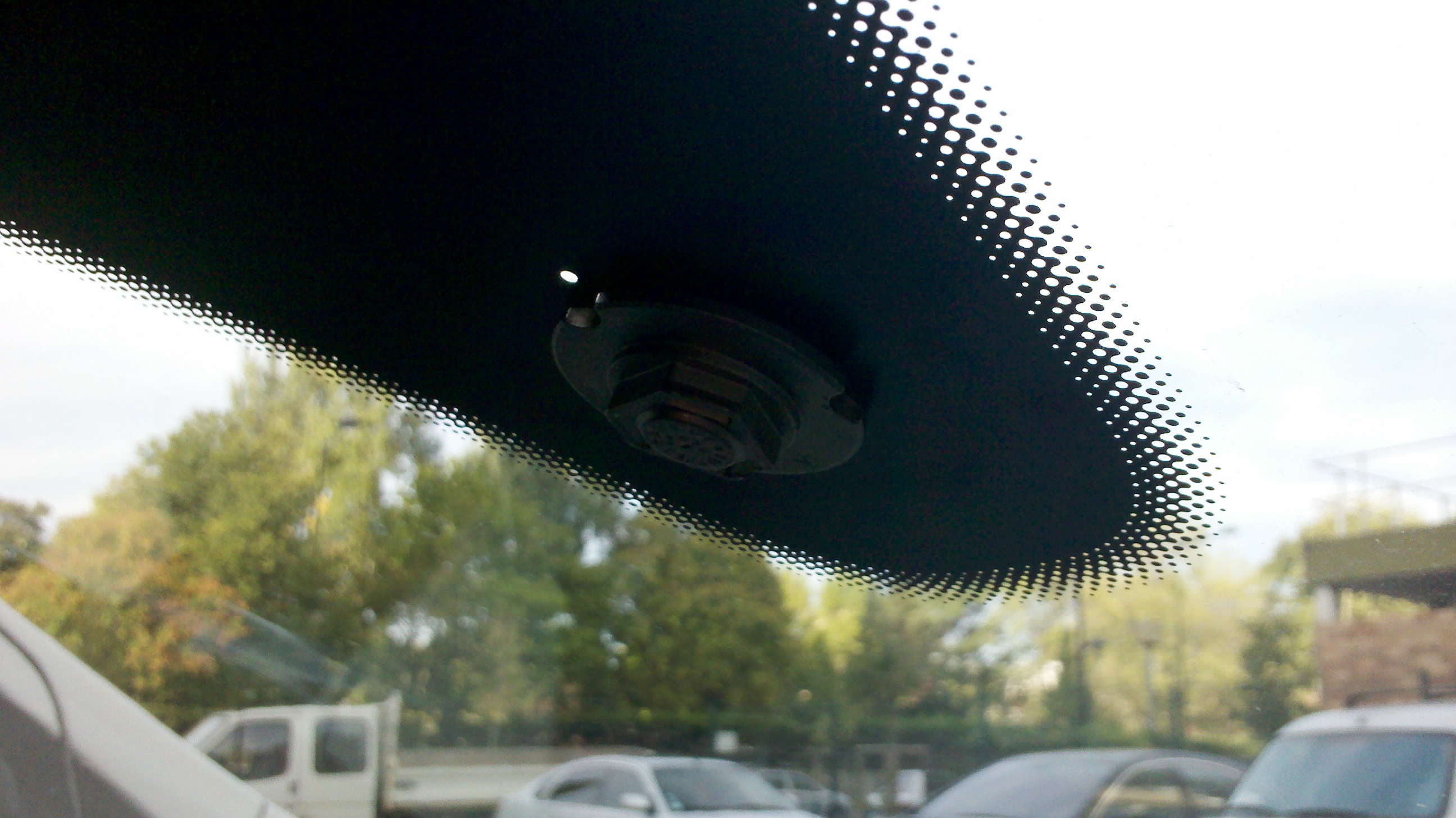

J'écris parce que j'ai fait une grosse boulette ... En fait, en voulant mettre mon nouveau pommeau j'ai un peu trop tiré sur l'ancien et plutôt que de partir dans ma tête c'est partis dans le rétro :(
Résultat je me retrouve avec sa sur le pare brise :
et mon rétro :
C'est arrivé à quelqu'un? c'est galère de remettre en place? Je vous pose la question parce que je n'est pas encore de tournevis TORX résultat je ne peut pas encore retiré la partie en fer sur le rétro ... Et aussi pour pas aggravé la situation :cote:

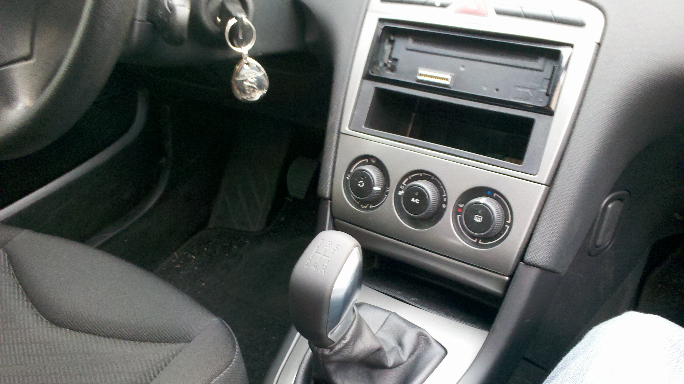

Sinon le pommeau est mis :
Voilà, merci d'avance pour vos réponse...

bonjour, pas cool :pleur4: essaye de le faire glisser en commencant par le bas la partie plus petite et qui devrait s'emboiter . Sur la 406 que j'avais c'etait comme ça, j'espere t'avoir aider :triste1: :triste1: .Sinon , le pommeau super :super:

J'ai souvenir d'avoir vu sur une vidéo youtube que le rétro s'enlève et se remet en tournant.
Les autres te diront mais ça vaut le coup de regarder.
On ne voit pas bien sur les photos mais il y a des parties cassées ?
Moi aussi j'attendrai les conseils avant de dévisser.

salut, d'aprés les photos et traces il est simplement collé
question il ne serait pas aimanté par les 3 pates
Re: Pb rétro intérieur
Messagede Bricoman » Lun 17 Sep 12 19:17
On dirait qu'il est griffé sur l'écrou par les trois doigts présents sur la photo !
Peut-être en le positionnant avec une légère rotation en appuyant un peu, il voudra se clipser !

Pour avoir posé un retro electrochrome, j'ai cherché un moment comment l'enlever et le remettre.
Il faut que tu le places comme a l'origine, et en donnant des petits gestes de droite et de gauche, tu le pousses. Il doit rentrer.

Messagede Yayou » Lun 17 Sep 12 21:59
nico33 a écrit:On ne voit pas bien sur les photos mais il y a des parties cassées ?
Oui sur la photo du rétro on voit en haut à droite un truc un peu chamboulé c'est tout, mais à vu d'oeil c'est une partie qui n'as pas l'air vraiment utile ...
C'est également ce qu'il m'est venus à l'esprit, j'ai essayer mais rien n'y faisait... j'ai préféré venir demandé conseil avant de forcé un peu plus et de pété définitivement le rétro ou le pare brise lol

Messagede Yayou » Jeu 27 Sep 12 22:31
Alors j'y suis arrivé en utilisant la méthode dont à parlé MEO
MEO a écrit:Ça m'est arrive exactement pareil... J'arrivais pas a le remettre, visite au garage, il a fait 1/4 de tour avec et zouu comme a l'origine... Mais fait le coup de main je pense...
Le rétro à la vertical tourné en poussant pour que les pattes s’insèrent bien dans les fentes, continué de forcé jusqu'à ce que le rétro soit correctement mit. Petit test de décrochage ... un peu de jeu qui été surement déjà présent mais le rétro tient donc nickel ...
Voilà , encore merci à tous
