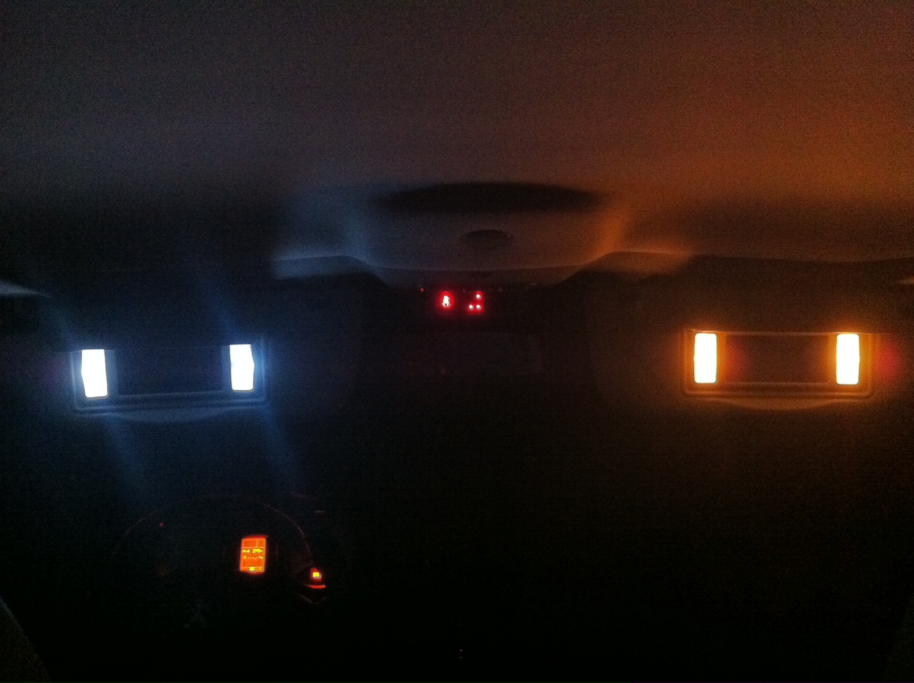

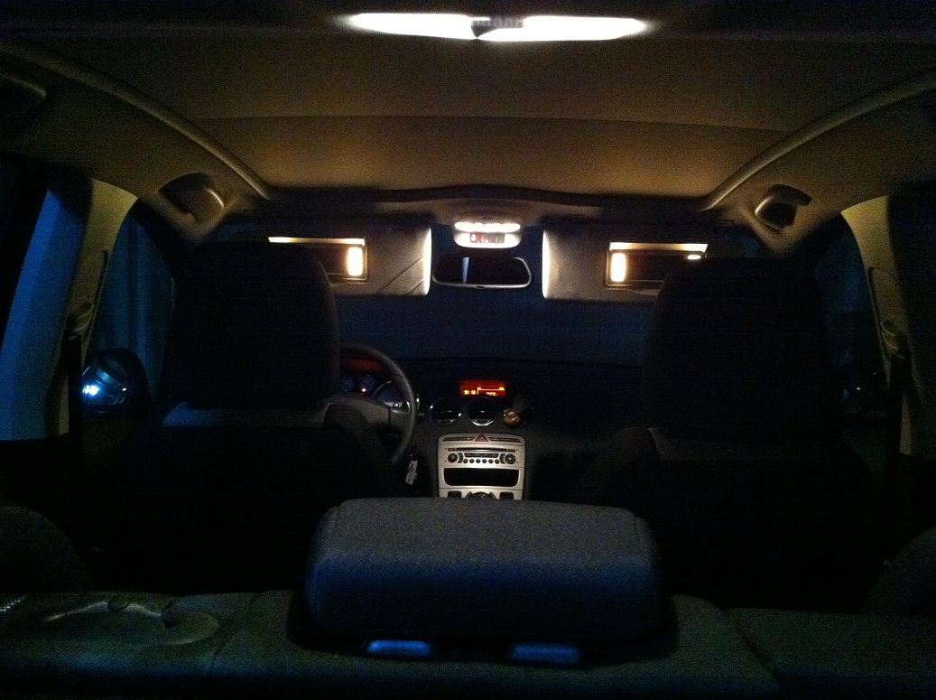

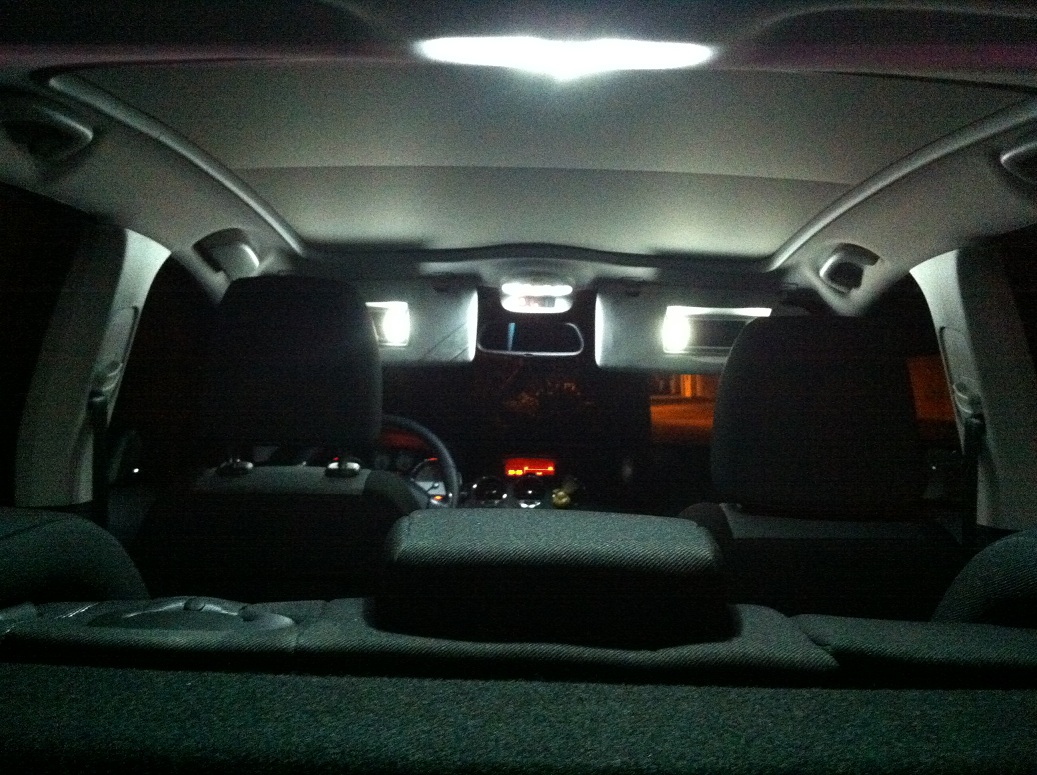

Voila le résultat:
Avant
Après
Malgré les photos, on voit quand même la différence mais je vous garantie qu'en vrai ça rend mieux :)
