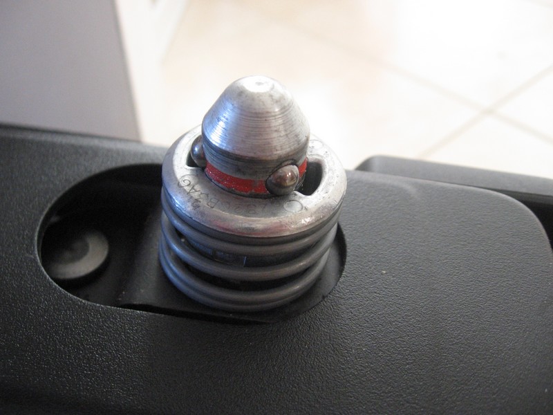

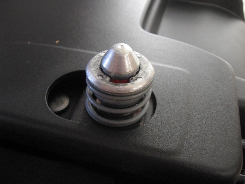

J'ai un souci avec un des sièges arrière (de 2ème rang) de ma voiture. Un des deux crochets du siège ne veut pas se verrouiller. En regardant de plus près donc en enlevant le siège (la vache c'est lourd), j'ai un crochet normal et l'autre non. A savoir le ressort ne remonte pas jusqu'en haut, les 3 petites billes sont clairement visibles sur le crochet qui ne fonctionne plus. J'ai beau tiré sur la manette rien n'y fait... Bon j'ai tenté la méthode soft et la méthode plus bourrin en forçant un peu mais non :(
Avez-vous rencontrer ce problème et comment le résoudre ? Cela m'ennuie franchement car :
1. Ca fait un "trou" dans l'espace entre les sièges (on voit dans le coffre) mais bon c'est pas le plus grave
2. J'ai un siège bébé qui est fixé sur un siège qui ne tient qu'à moitié et là je ne suis pas rassuré :(
crochet qui fonctionne
crochet qui ne fonctionne pas

Tu ne peux pas tourner la sorte de rondelle avec les deux encoches pour que les billes s'enfoncent dedans ?

Je te confirme dans ce cas là il faut tirer la poignée à fond et normalement ca revient.
Sinon en appuyant sur les 3 trois billes en même temps ca doit revenir mais attention au doigts, le ressort à l'air puissant. En plus si il y a quelquechose de casser tu risques de plus pouvoir enlever le siège si tu le refixe comme ça :?
Sinon ca doit être un système à cable donc peut-être un démontage pour vérifier qu'il n'y a pas de soucis :wink:

Sur le crochet qui fonctionne, siège retiré du véhicule, on arrive à appuyer sur la rondelle et le mécanisme se verrouille (les billes deviennent apparentes), puis on déverrouille en tirant sur la manette. Mais l'autre crochet lui reste pendant ce temps désespérément verrouillé :(
J'ai essayé d'appuyer sur les billes avec une pince mais sans succès, je voudrais pas abimer non plus... En plus il y a 3 billes et seulement 2 encoches au niveau de la rondelle ?!
Pour démonter je ne saurais par quel bout commencer...

Je pense plutôt au cable detendu, celui qui est du côté de la manette se débloque avant l'autre sur la mienne.
Il faut vraiment que j'arrive en bout de course pour débloquer celui qui te pose problème (d'après les photos).

Effectivement j'ai bien l'impression que c'est par rotation que le ressort est libéré, tiré par le câble.
Bref, en tout état de cause au garage ils n'ont pas eu de souci à remettre cela en ordre. D'après le responsable c'était le ressort en cause (coincé). Il n'était pas plus surpris que cela, ça doit arriver de temps en temps ! Espérons que ça tienne avec le temps et les quelques manipulations :)
