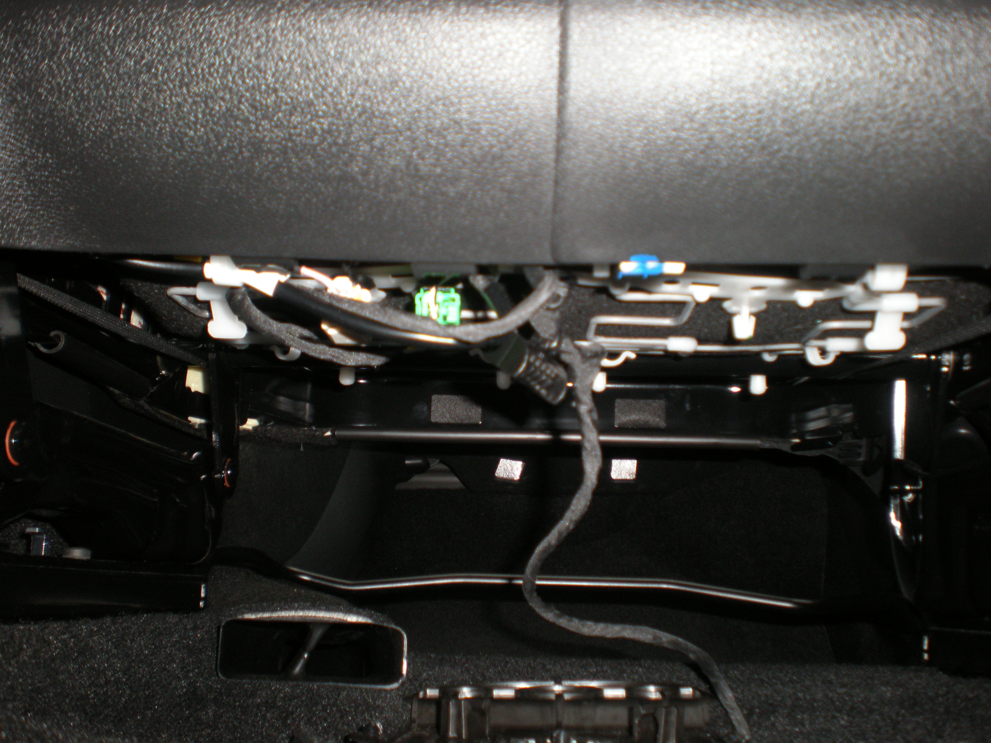

Messagede Bricoman » Mer 16 Mai 12 12:20
J'ai ce type de câblage sous le siège AV ?
Quelqu'un à une idée ?
Re: Tiroir de siège AV passager
Messagede forest » Mer 16 Mai 12 12:52
une idée de quoi ? idée de grillade ? :lol:
Tu viens de découvrir ce qui sera le plus ch*ant dans le montage.
Montage :
monter le siège au maximum, et l'avancer au maximum.
ensuite, passer par derrière, et maintenir le fil sur le côté extérieur du véhicule (le plus proche de dehors), puis faire passer le cable. C'est juste mais ça passe.
Je pense que c'est plus facile de tirer un poil le câble que de l'enlever (avec batterie avant donc pas top).
Une fois que tu as fait passer tout ton tiroir devant le cable, tu peux remettre le cable derrière, et aller devant pour faire le montage.
Il faut que tu contrôles ton alignement : il y a 2 bouts en plastique qui dépassent du tiroir, il faut les mettre dans les 2 trous (un peu plus large, donc bien) qui sont sur l'assise du siège, à l'intérieur vers le devant.
Dès que c'est aligné, tu fait passer les 2 crochets centraux du tiroir sur la grosse barre : ne pas hésiter à bien tirer, car il faut tirer fort !
après, avec une lampe, tu contrôle que les 2 crochets centraux sont mis, et qu'aà l'avant c'est bien emboîté.
enjoy ;-)

Messagede forest » Mer 16 Mai 12 13:26
au début, j'ai fait par derrière (le montage du tiroir) comme toi, maintenant, je trouve que par devant, ça passe mieux.
Mais même avec l'habitude, il faut 5 minutes pour enlever/remettre (quand on a testé lors du meeting, j'ai du l'enlever/remettre)

Messagede Bricoman » Mer 16 Mai 12 18:48
forest a écrit:une idée de quoi ? idée de grillade ? :lol:
Montage :
enjoy ;-)
Bonsoir à tous,
La grillade est prévue ces 4 jours, une bonne assiette en perspective. Avec modération. :mrgreen:
J'ai bien lu les tutos pour ce satané tiroir, merci à leur auteur. Ce week-end il sera posé !

Messagede Bricoman » Dim 20 Mai 12 15:38
Un grand merci à tout le monde, le fameux tiroir est enfin posé. :D
D'où l'intérêt du forum qui sait :mrgreen: et Peugeot qui sait pas. :lol:

Messagede Bricoman » Dim 20 Mai 12 18:24
Félinette a écrit:En fait il est assez drôle de constater que Peugeot ne sait pas grand chose :mrgreen:
Félicitations pour le tiroir :D
Merci Félinette, pas facile le tiroir avec ces câbles, mais avec de la patience on arrive à ses fins.
