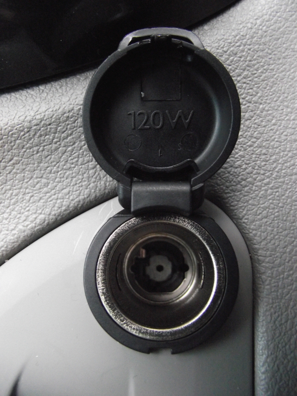

Messagede christophe308 » Sam 21 Jan 12 17:15
D'après le manuel, c'est 120W

Messagede 308tlse » Dim 29 Jan 12 17:38
Je sais pas vous, mais regardez plutôt :
C'était marquer derrière, dsl de vous avoir fait chercher :roll: :oops:
308tlse
