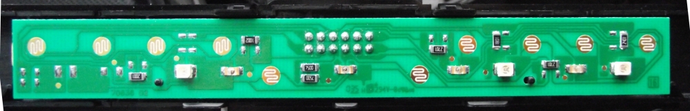

Donc sur le circuit imprimé du commutateur, je voudrais "branchés" 2 ou 3 bandes de leds et plus tard un autre projet mais j'ai pas encore regardé si cela pourrais fonctionner.
> Mon problème, c'est que sur le circuit imprimé, je n'ai pas trouvé deux soudures ou je peux branchés deux fils (bande de leds) avec une tension de 12v environ,
qui de plus est, doit allumé ou éteindre une bande de leds, sur les (prochain) nouveaux boutons du commutateur.
Pouvez vous me dire avec une simple photo (désolé, mais il n'y a aucun autre moyen; ou alors vous faire une vidéo pour les tests ?), ou pouvoir branchés les deux fils sur deux soudures avec une tension de 12v, et si cela fonctionne sur ce circuit imprimé, je ferais la même chose, sur les prochains nouveaux boutons, du nouveau commutateur.
Au besoin, je peux vous renseignez sur n'importe quoi du circuit imprimé, faire des tests, etc.

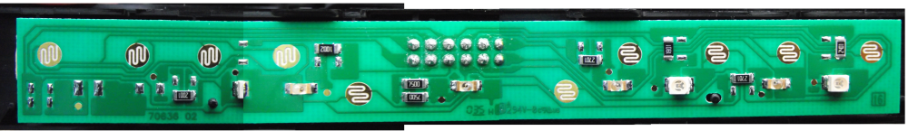

Voici une photo du commutateur :
Et de plus prè en mode macro, rassemblant 3 photos:
Je vous dis pas comment je vous remercie, si cela fonctionnera 8)

Re: [Problème circuit impri] Projet sur le Commutateur 6 bou
Messagede yannou25 » Mar 10 Jan 12 17:38
J'ai compris ce que tu veux faire et pas bête :) Pour savoir déjà quel bouton commande quel parti du circuit il faudrait que tu branche un ohmmètre et appuyer sur un bouton comme ça tu verra ou tu peux te brancher

Messagede 308tlse » Mar 10 Jan 12 18:32
yannou25 a écrit:J'ai compris ce que tu veux faire et pas bête :) Pour savoir déjà quel bouton commande quel parti du circuit il faudrait que tu branche un ohmmètre et appuyer sur un bouton comme ça tu verra ou tu peux te brancher
Bonsoir,
J'ai un appareil qui mesure les "v~", j'ai donc avant testé deux points de soudures, là ou il y a les 12 soudures au milieu, et il s’avère qu'il y a du 12v qui arrive sur quelques soudures.
J'ai donc pris une leds avec deux fils a son extrémité et aussi une bande de leds, 12v pour les 2, et cela na pas du tout fonctionné. (j'avais mis en fonction le verrouillage intérieur via le bouton sur ce commutateur, led allumé et tout et tout)
Ensuite, j'ai essayé vers les soudures du verrouillage, mais rien na faire, vraiment rien.

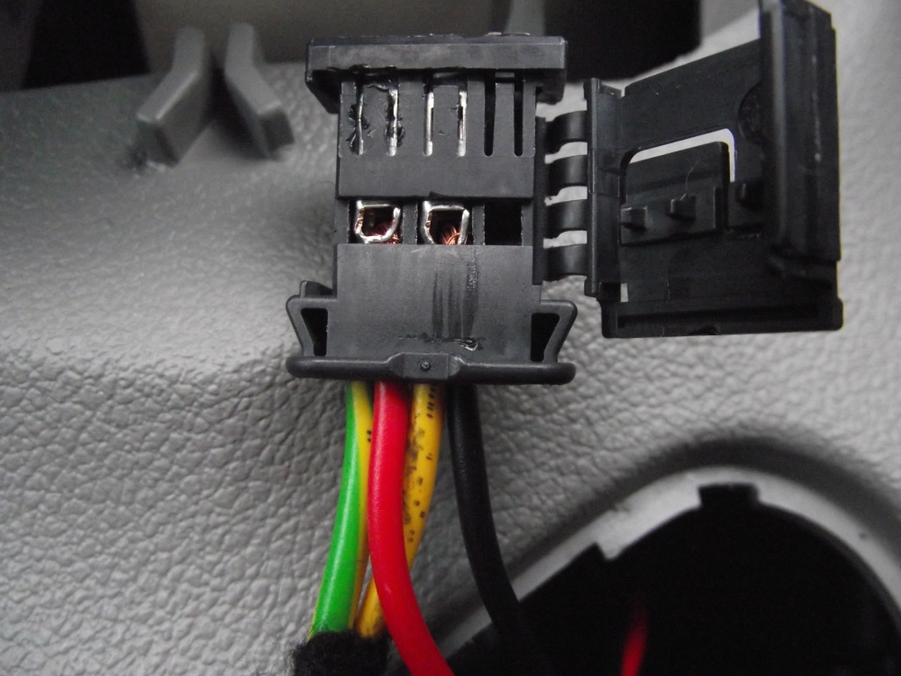

au cas ou, voici la photo des boutons de dos :
Encore merci, et bonne nuit.

Messagede yannou25 » Mar 10 Jan 12 23:45
porte fusible c'est ça ;) pour l'intensité faut que tu la calcul en fonction de nombre de leds que tu vas utiliser. inter => commutateur oui. Pour les branchement faut voir quand tu appuie dessus par ou le courant passera et tu fait tes branchements à cet endroit. Par contre je sèche sur un truc, le commutateur n'est pas un interrupteur donc le contact n'est pas continu... Quelqu'un à une idée pour ça?
Messagede yannou25 » Mer 11 Jan 12 15:11
Je vien de me renseigner. Alors sans un vrai interrupteur qui garde le contact ça sera impossible... A moins que tu reste appuyé sur le commutateur pour que tes leds fonctionne :mrgreen: mais c'est pas le but. Donc soit tu met un inter quelque part ( vide poche cendrier ) soit tu bidouille pour qu'il se trouve au niveau des boutons de la console mais avec le circuit imprimé derrière ça me parait compliquer. j'espère t'avoir quand même aidé
Messagede 308tlse » Mer 11 Jan 12 15:17
Slt,
Bien au moins je suis fixé, Merci infiniment pour le coup de main :) :wink:

J'ai eu un problème cet après midi.
J'ai donc l’alimentation 12v via deux fils, que j'ai relié a un interrupteur, fait une petite rallonge de l'interrupteur vers une bande de leds, et raccorder cette petite rallonge a la bande de leds.
Sauf que j'ai fais pété le fusible :shock: , je comprends pas, j'ai bu ? c'est pas mon premier pourtant ....
Voilà une photo de la rallonge à partir de l'allume cigare :
Voilà un schéma vite fait :
Merci de votre :wink:
