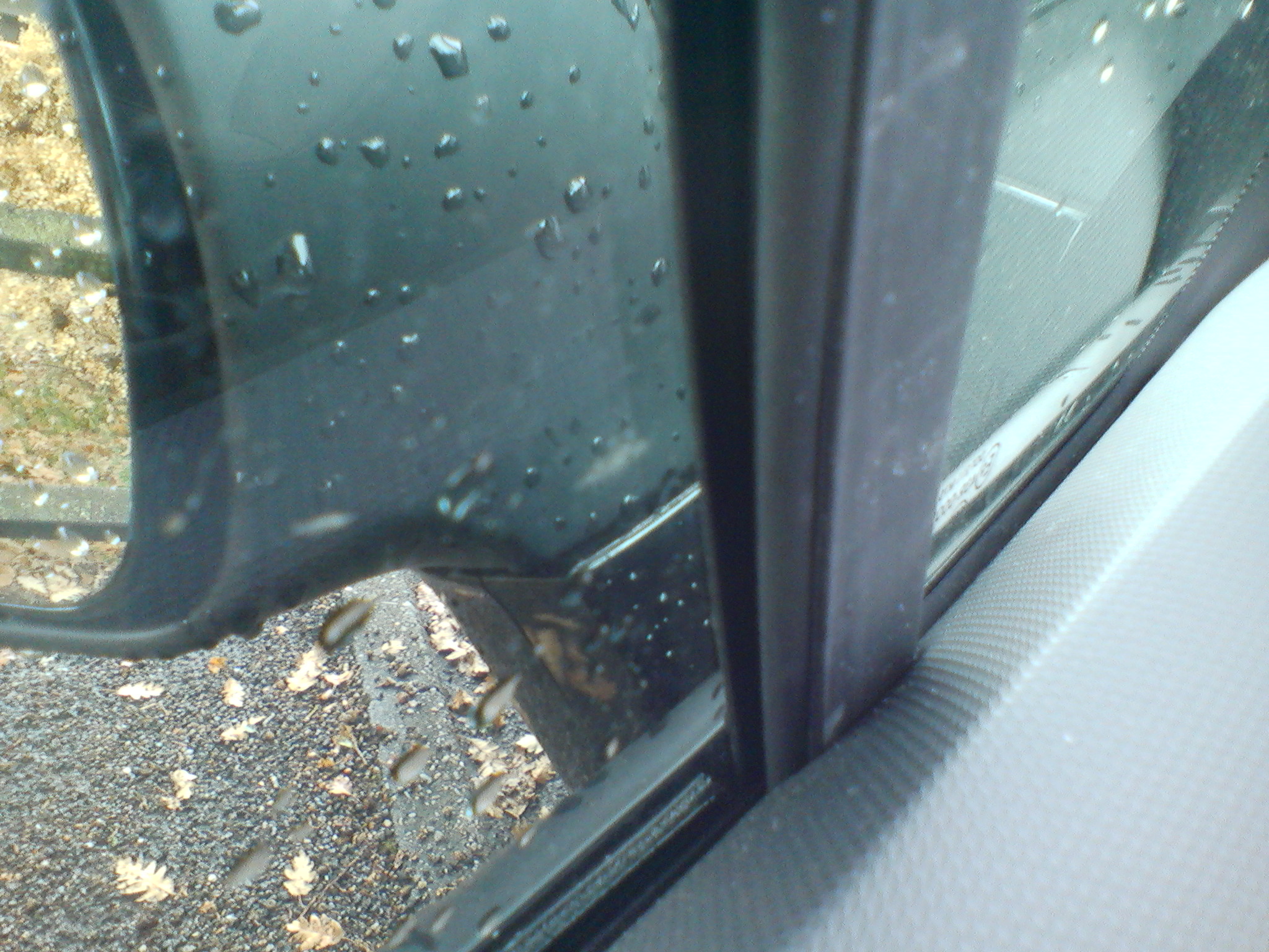

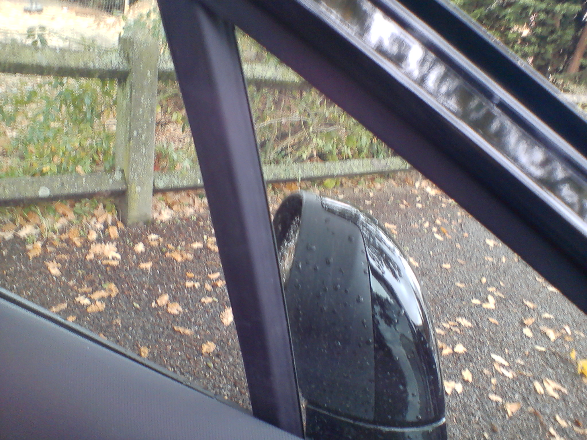

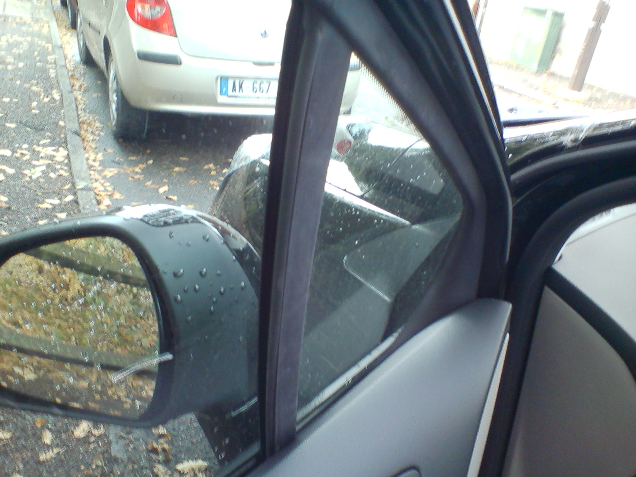

Messagede 308tlse » Jeu 13 Oct 11 12:11
Vitre fermé, je vois le frottement de la séparation des deux vitres sur le bord de la vitre quand elle est fermé. (je sais pas si cela peut t'aider ? )

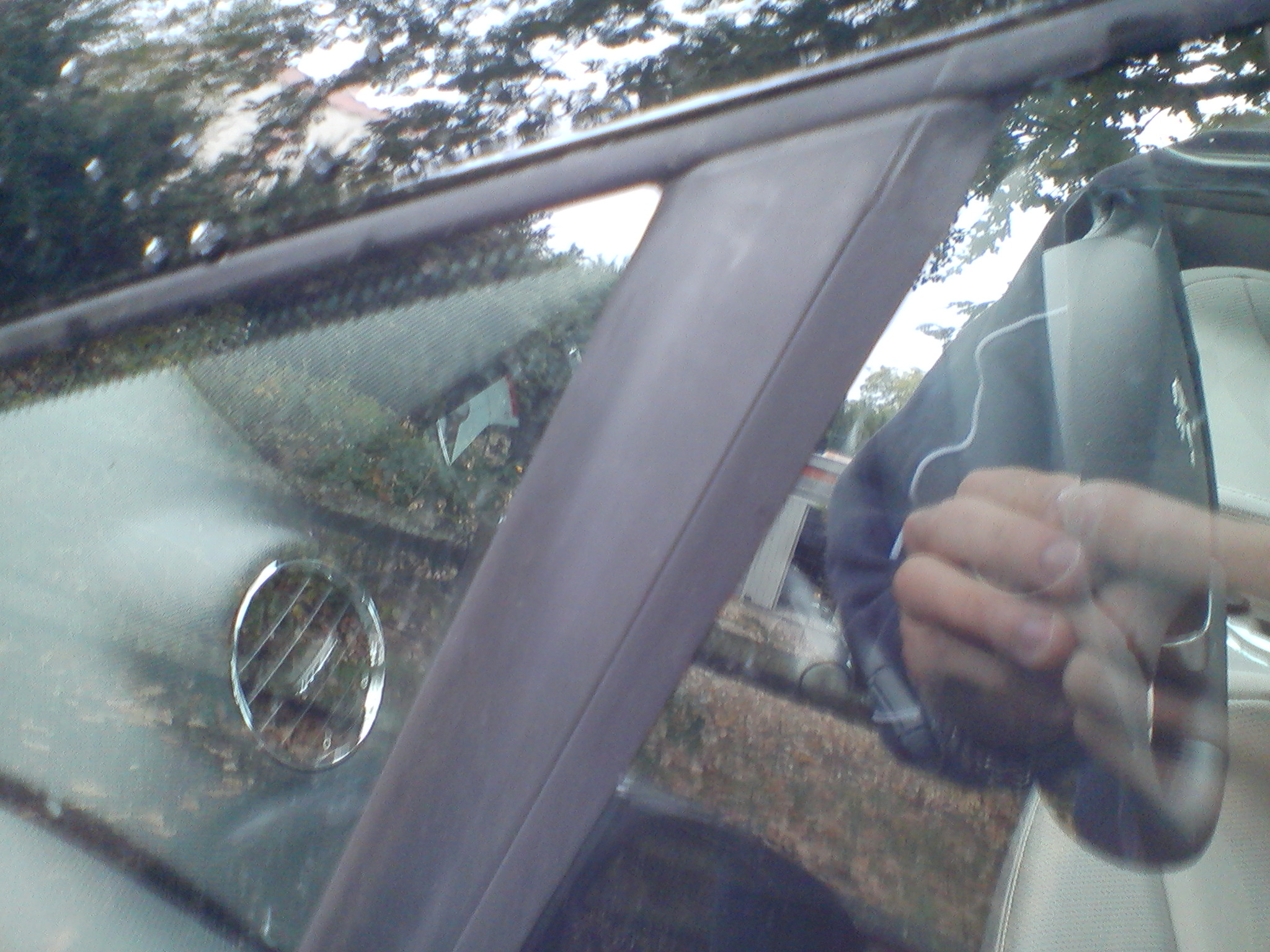

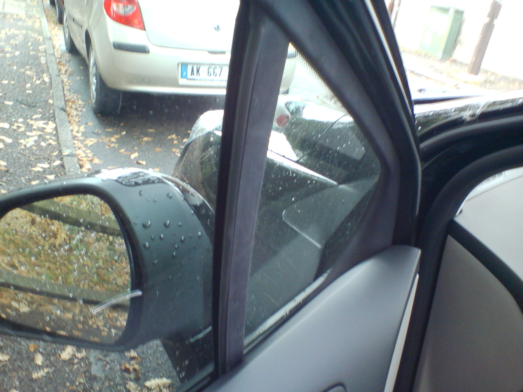

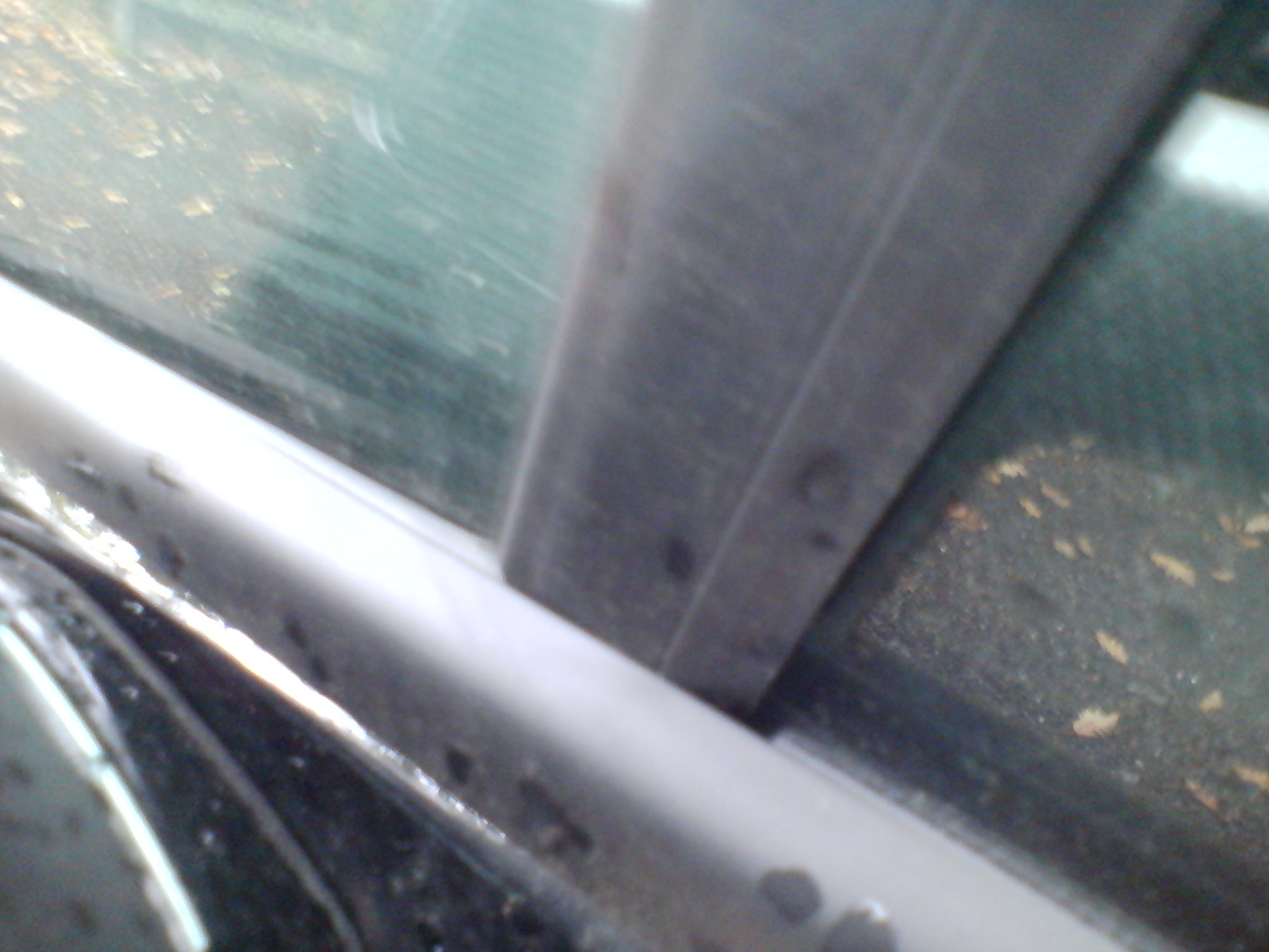

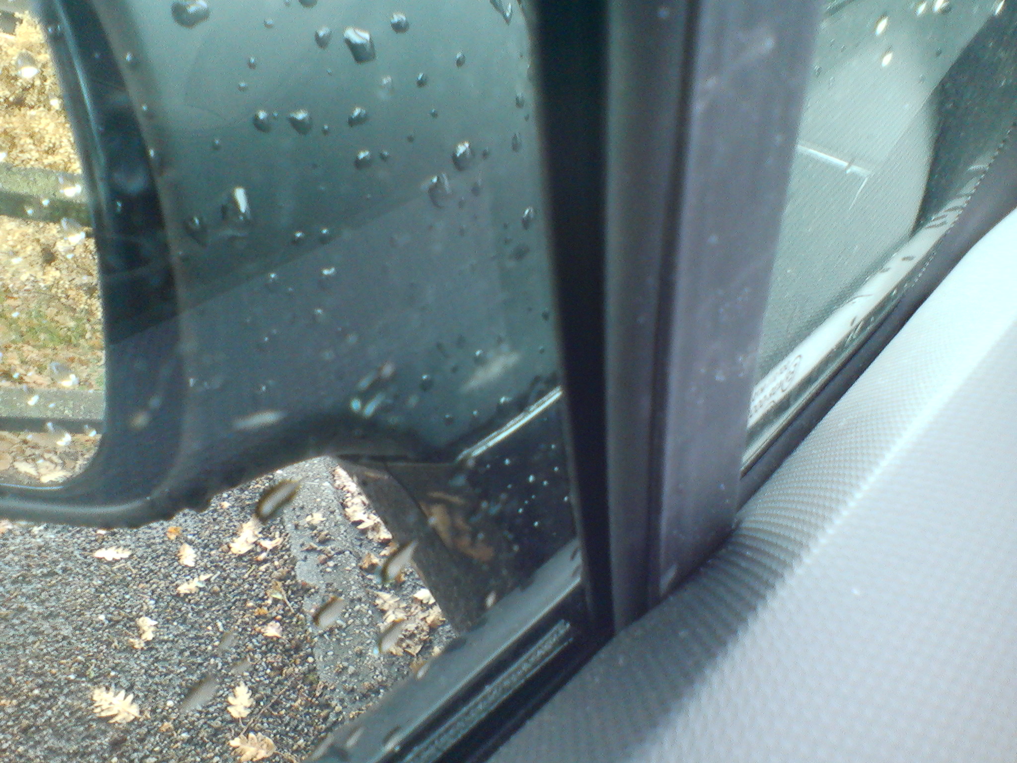

Messagede 308tlse » Jeu 13 Oct 11 17:50
J'ai un peu regardé aujourd'hui, et la trace à coté de la "baguette" qui tiens les deux fenêtres, ce n'est en faite que le joint extérieur qui ne va pas jusqu'au bout de la première fenêtre (au niveau de la "baguette").

Messagede 308tlse » Mer 19 Oct 11 18:11
Voilà les photos >
