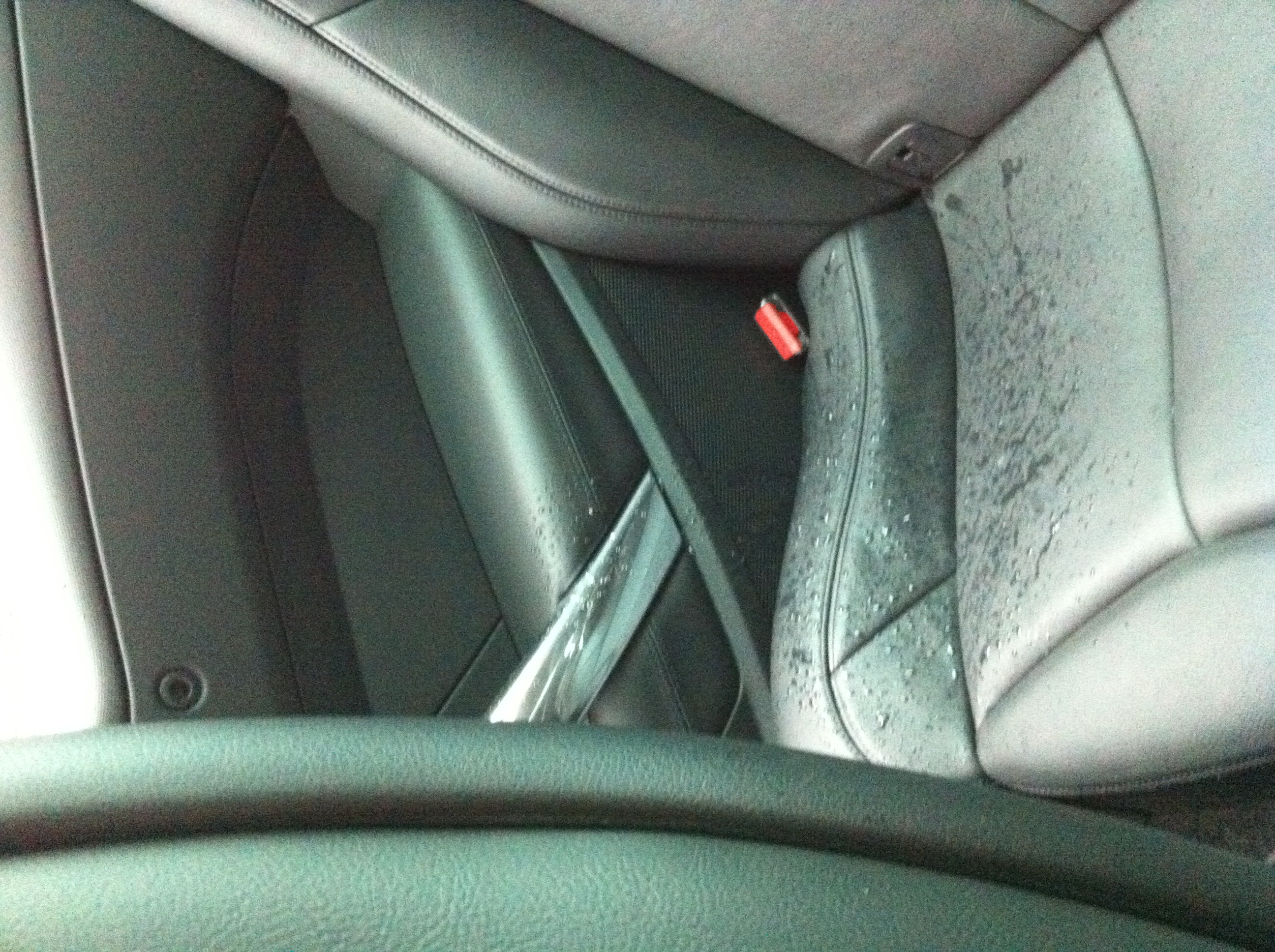

alors apres la batterie qui tombe en rad au bout de seulement 1 mois , hier midi j'ai découvert ceci (ci joint).
je commence vraiment a en avoir marre je n'est jamais etait decu de peugeot auparavant :x je me dit cela arrive c'est la faute a pas de chance mais je me demande quand meme si je v rester fideles ou pas a cette marques :|
308cc changer par un 3008 ?

Messagede max308 » Mer 20 Juil 11 20:07
Yougi a écrit:Je pense que c'est pas de bol, depuis que j'ai la miène une semaine et demi il n'y a que deux jours ou il n'y a pas plus ici et pas une goute, tout juste quelques goutes quand j'ouvre les portes
quand on ouvre les portes sur une cc n'importe quelle marques je suis d'accord et on le sais quand on achète mais la a l’arrière c'est embêtant :?

Messagede Yougi » Jeu 21 Juil 11 18:04
"embêtant" un mot faible quand je vois la photo de ton siège !

Messagede max308 » Sam 23 Juil 11 11:46
Yougi a écrit:"embêtant" un mot faible quand je vois la photo de ton siège !
c'est pour rester poli sur le forum tu pense bien ! :evil:
plus de fuite le carreau était pas bien positionner...pb régler mais bon je reste blazer de Peugeot
