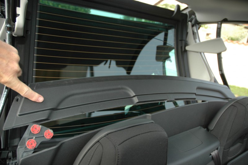

Bonjour à tous. Nouveau possesseur d'un 308 CC j'ai ouvert le toit et malheureusement un petit parapluie repliable était resté derrière un repose tête. Résultat la petite tablette d'occultation tenue par 3 vis torx s'est cassée. Peugeot facture cette pièce 741 € c'est très cher payé pour un plastique de 15cms sur 100 cms (environ) Quelqu'un aurait-il une adresse ou un tuyau pour réparer. L'idéal serait de trouver la pièce d'occase, mais ou. Merci de m'aider

Tu devrais faire une photo et nous la montrer pour que cela soit plus parlant.

Voiçi la photo de la tablette cassée.Merci pour le site mais pour l'instant les approches sont négatives.En fait cette tablette tient par 3 torx de chaque coté et facilement démontable, mais Peugeot ne détaille pas. vu le prix :evil: qu'est ce que ce sera s'ils atteignent la qualité Allemande (peut-être un jour) J'ai eut 2 BMW et 3 Golf ( 3/4/5)
Bon en attendant de trouver, demain,je vais faire une réparation de sauvegarde afin de décapoter tranquille BON WEEK END ENSOLEILLE A TOUS

Avec une bonne colle epoxy, ça devrait le faire.

Bonjour à tous. J'ai fait la réparation hier, j'ai recollés les 3 parties cassées ou viennent se loger les vis torx. Ca tient mais la gachette centrale qui bloque le tout ne se positionne pas toujours correctement et à l'ouverture la lunette AR frôle la tablette ça passe au milimmétre et ça ne m'inspire pas confiance. Va falloir être vigilant à l'ouverture.Merci encore pour les tuyaux et je reste à la recherche d'une tablette

J'ai eu le même problème avec un parapluie sur la tablette. En ouvrant le toit, la tablette s'est dérivetée d'un côté. J'ai recollé, mais la tablette ne se relève pas suffisamment et le toit ne peu se plier dans le coffre sans toucher la tablette ; aussi je dois la tenir tirer a la verticale pour que le toit passe dans le coffre sans toucher.
Existe-t-il un réglage de la tablette pour qu'elle se relève a la verticale ??? Il ne manque que 5 cm.

Salut Tibolek il m'est arrivé exactement le même problème. J'ai démonté les vis torx et j'ai extrait la tablette en entier. Ensuite séance collage avec de la super 3 puis séchage. Au remontage ne serre pas immédiatement les torx car selon si les bras de remontée ( à gauche et à droite, ceux qui tiennent sur laquelle est fixée la tablette ) sont rapprochés ou éloignés il se peut que l'extrémité du toit frotte. A toi de trouver le bon réglage.
