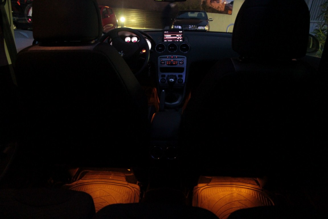

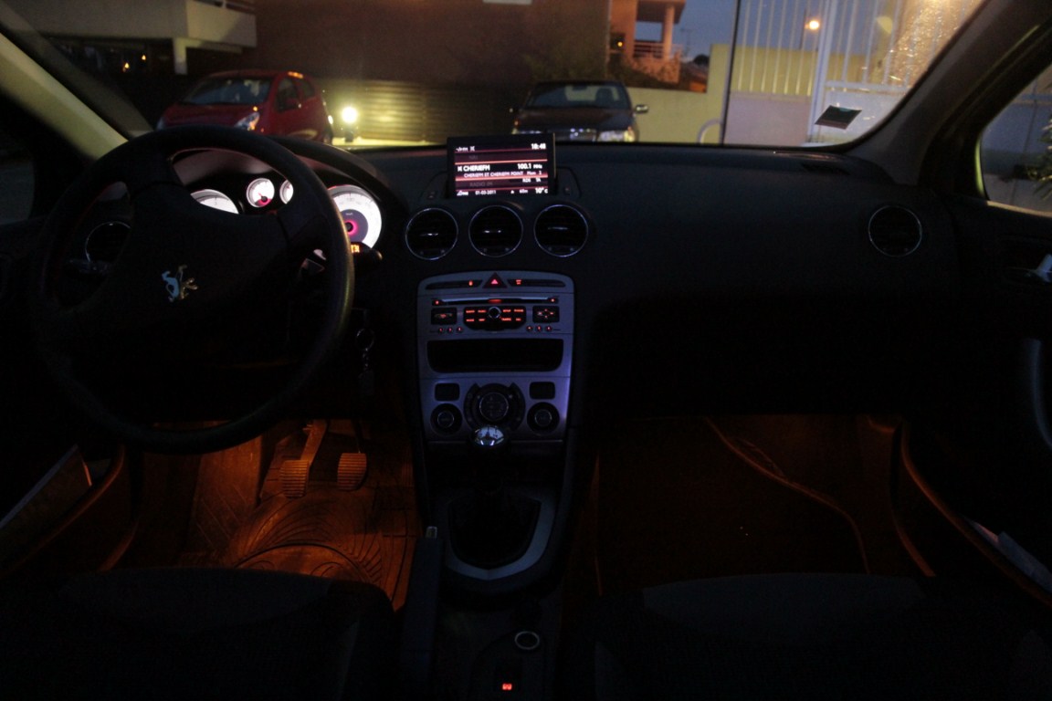

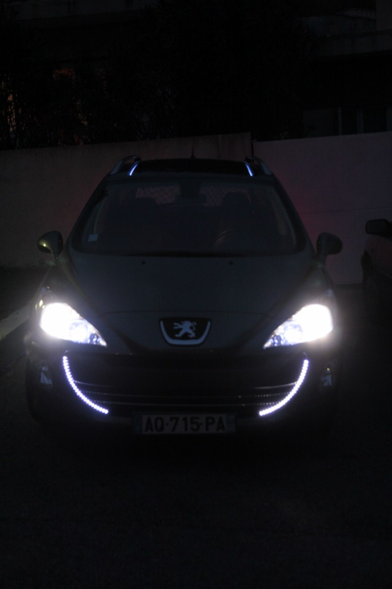

Salut à tous et toutes,
J'ai personnalisé un peu ma 308SW afin de lui donner une petite ambiance agréable pour les conduites de nuit. J'aimerais que vous me donniez vos impressions et pourquoi pas ouvrir un sujet sur ce type d'installation et donner des idées supplémentaire tout en restant dans le "raisonnable" et le discret en évitant le clicher de la voiture à "JACKY" (effet arbre de Nöel) :)
Les Leds sont activables indépendament par des intérupteurs sur la planche de bord que j'ai placé dans le vide poche du bas (sous la clim) toujours pour la discretion ce qui donne aussi la possibilité de ne rien abimer et de pouvoir remplacer le vide poche tres facilement au cas ou.
A vos remarques...
Led feux de jour et de nuit
Eclairage sous sieges arrieres
Eclairage sous sieges Avant
Vue de l'exterieur
Led ambiance vue de l'intérieur

Perso les leds au plafonnier et sur la calandre c'est beaucoup trop...apres tu as le droit d'aimer

Mouais je suis pas fan non plus, surtout pour l'intérieur... ça empêche de voir les étoiles ;-)
Par contre à l'avant l'idée est pas mal, disons que mes goûts m'auraient conduit à faire plus discret (la moitié voire un tiers de la longueur de leds).

sinon pour Legrimm je trouve que les leds sur le PC sont trop long, et pour l'interieur si tu pouvais avoir la possibilité de passé en full led ce serai legerment mieux. ;)

Pas fan non plus... Les leds pour les pied des passager c'est d'origine? ça c'est pas mal pour les gamins en cas de chute de doudou ou autre.

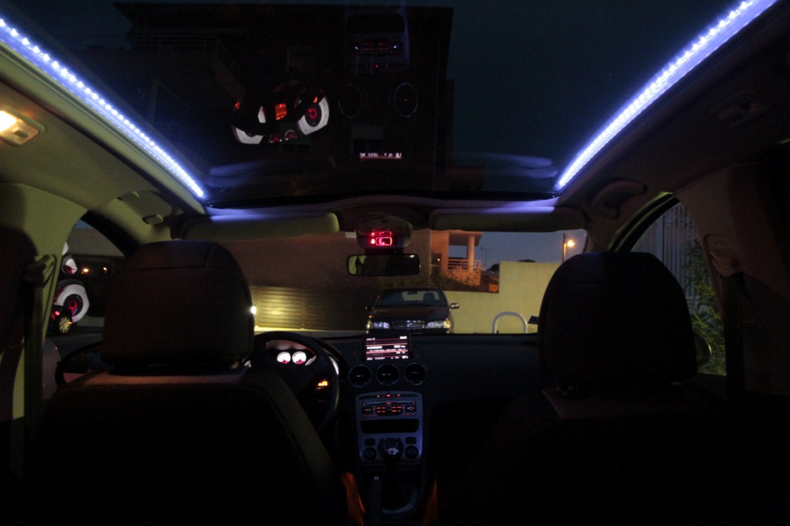

L'idée des leds dans les rails du toit panoramique est vriament sympa, mais je les verrais plus en blanc chaud ;)
Ca me plait bien !!! ;) je verrais bien le 5008 avec ca lors de l'ouverture de la voiture ;)
On pourrait en savoir plus sur le montage, matèriel, câblages et branchement surtout ;)

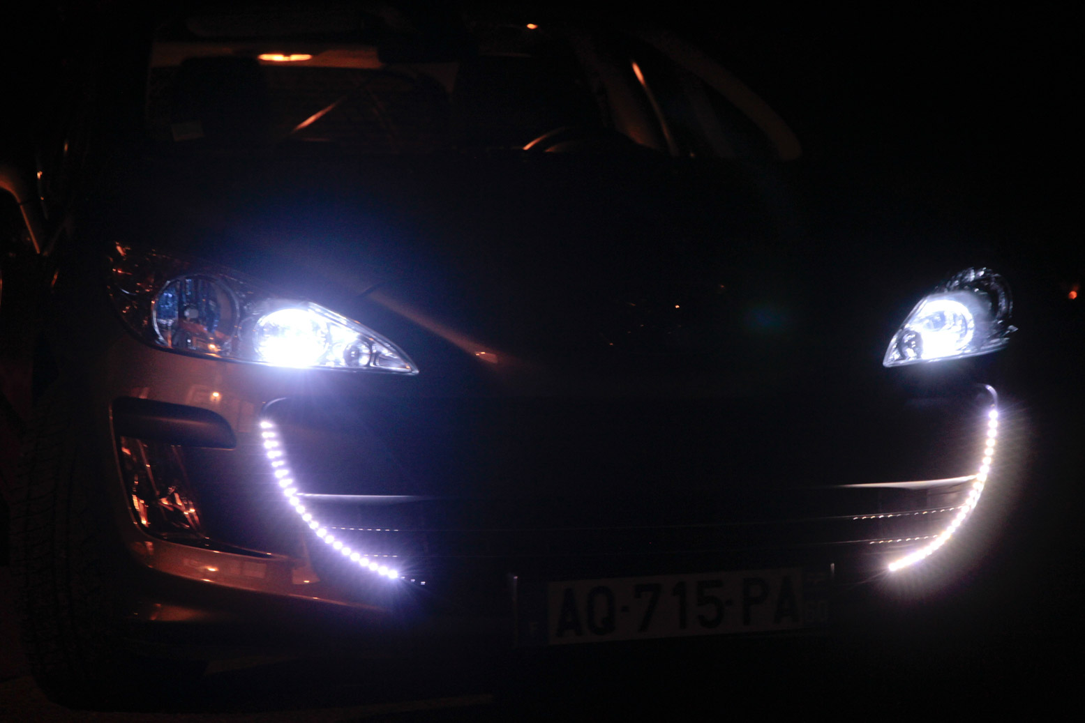

Alors, pour les Led sur PC, vous verriez quoi comme modif pour faire moins "kéké" ? Les raccourcir ou bien bien les mettre ailleurs, voire les supprimer...? Donnez vos avis, tout est bon à prendre. J'ai l'intention de vendre ma voiture, il ne faudrait pas que cela soit un frein :wink:

Pour répondre à seb66playa, j'ai employé deux bandes Led de 1,2m chacune à 9€. Choix des couleurs un peu limité entre rouge, vert, bleu, blanc et orange. J'ai préféré blanc pour ne pas déparayer avec l'extérieur, car même si c'est à peine perceptible, les Leds se voient de l'extérieur lorsqu'on on est debout. C'est vrai que j'aurais aimé testé d'autres couleurs pour voir, mais bon, le balnc éclaire plus que les autres et avec les LEDs faut se méfier, c'est pas si puissant que ca en bande! L'intérêt aussi c'est que rien ne se voit quand c'est éteint.
Je précise que ce n'est pas pour rouler avec mais pour éclairer l'habitacle lorsqu'on en a besoin. C'est une lumière diffuse partout (d'où le choix des 1,20m) et non locale comme les plafonniers standard. Effet tres sympa je vous confirme.
Pour le passage des cables c'est au choix de chacun. je suis passé par le côté conducteur puis sous le volant pour arriver dans la console centrale où je me suis ponté sur l'alimentation de celle-ci afin de bénéficier de l'effet "éclairage d'accompagnement" cad allumage des Leds automatique lors de l'ouverture des portes ou extinction lors de leur fermeture.

les leds sur PC, j'accroche bien, en raccourcissant et peut etre a une autre place.
les leds du plafond, pareil que SEB, si ca peut etre plus "chaud" et allumé a l'ouverture, je vote pour.

Si tu veux la vendre, je virai tout... sinon pour le PC ils sont bcp trop long pour moi... et ca fait trop rajouté... a la K2000... A la limite pres des anti-brouillard, comme sur la restylée :wink:

Par contre ceux le long du toit en verre, j'avoue que ca donne plutot bien, mais une lumière plus chaude...pas évident avec les leds :?

Au fait, ca ne gêne pas la fermeture du toit panormaique avec le velum tes bandes de leds ???

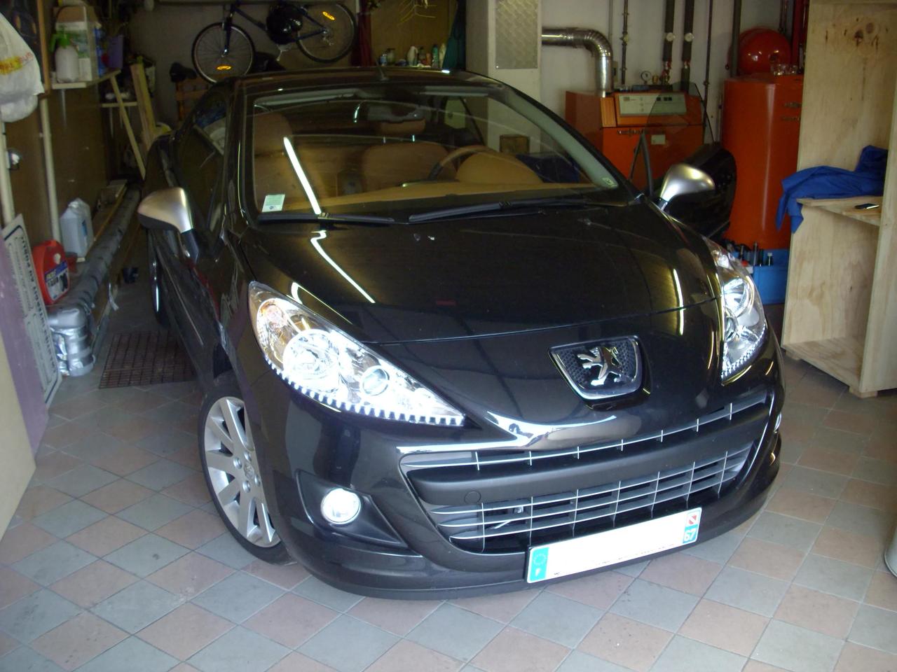

Messagede eddie67 » Sam 05 Mar 11 21:38
Moi je me lance dans le montage des led le long des antibrouillard lundi. Les bandes de led seront invisible et au niveau de la connectique, repiquage sur les feux diurne sans problème de garanti....
Je vais utiliser les bandes de les LedPerf.com qui sont de très bonne qualité. Je les avais déjà installer sur mon ex 207cc et c'est du très bon matos

Messagede eddie67 » Dim 06 Mar 11 11:26
Oui je le ferai semaine prochaine, c'est pas compliqué. Avec les led de chez LedPerf.com, il y a des connecteurs rapide qui sont fourni avec.

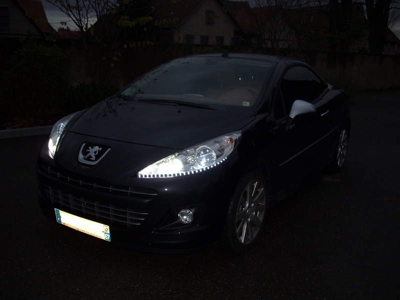

Voici le montage que j'avai effectuer sur mon EX-207cc avec ces meme bande de led.

Messagede eddie67 » Dim 06 Mar 11 15:26
Oui fenno89, ce sont ceux la qu'il y a sur la photo de mon EX 207CC. Les 30cm seront largement suffisant. Par contre, comme les bandes seront caché a coter des anti brouillard, je prévoit un démontage du parchoc avant. Pour la connection des leds c'est vraiment facil, vous prnez les connecteurs rapide fourni avec les bandes de led, vous branchez le (+) de la bande avec le (+) du feux diurne et le (-) avec le (-). Rien de bien compliqué. En plus pas de perte de garantie car aucune coupure de fils d'origine et pas de modifications de faisceaux d'origine.
