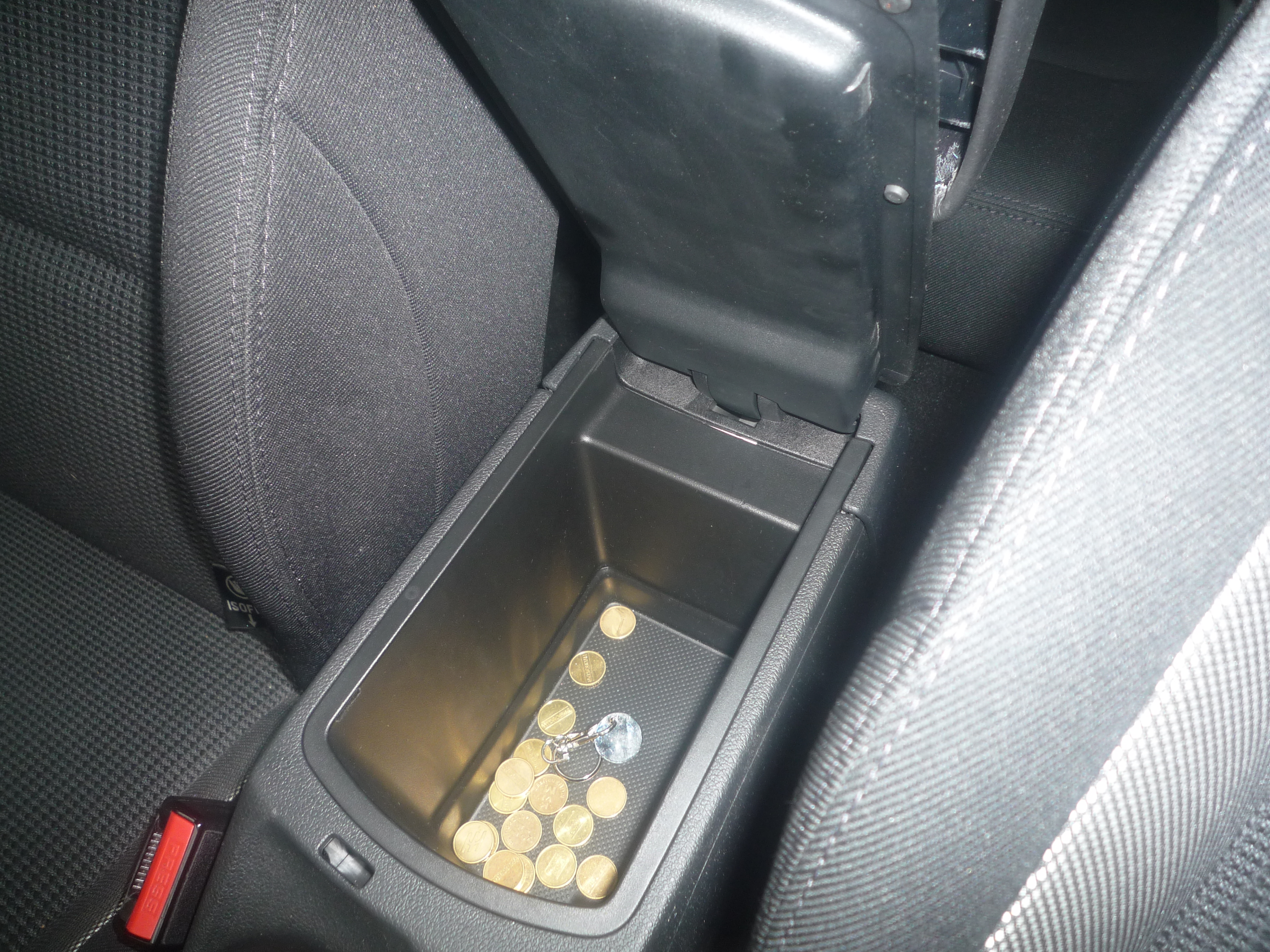

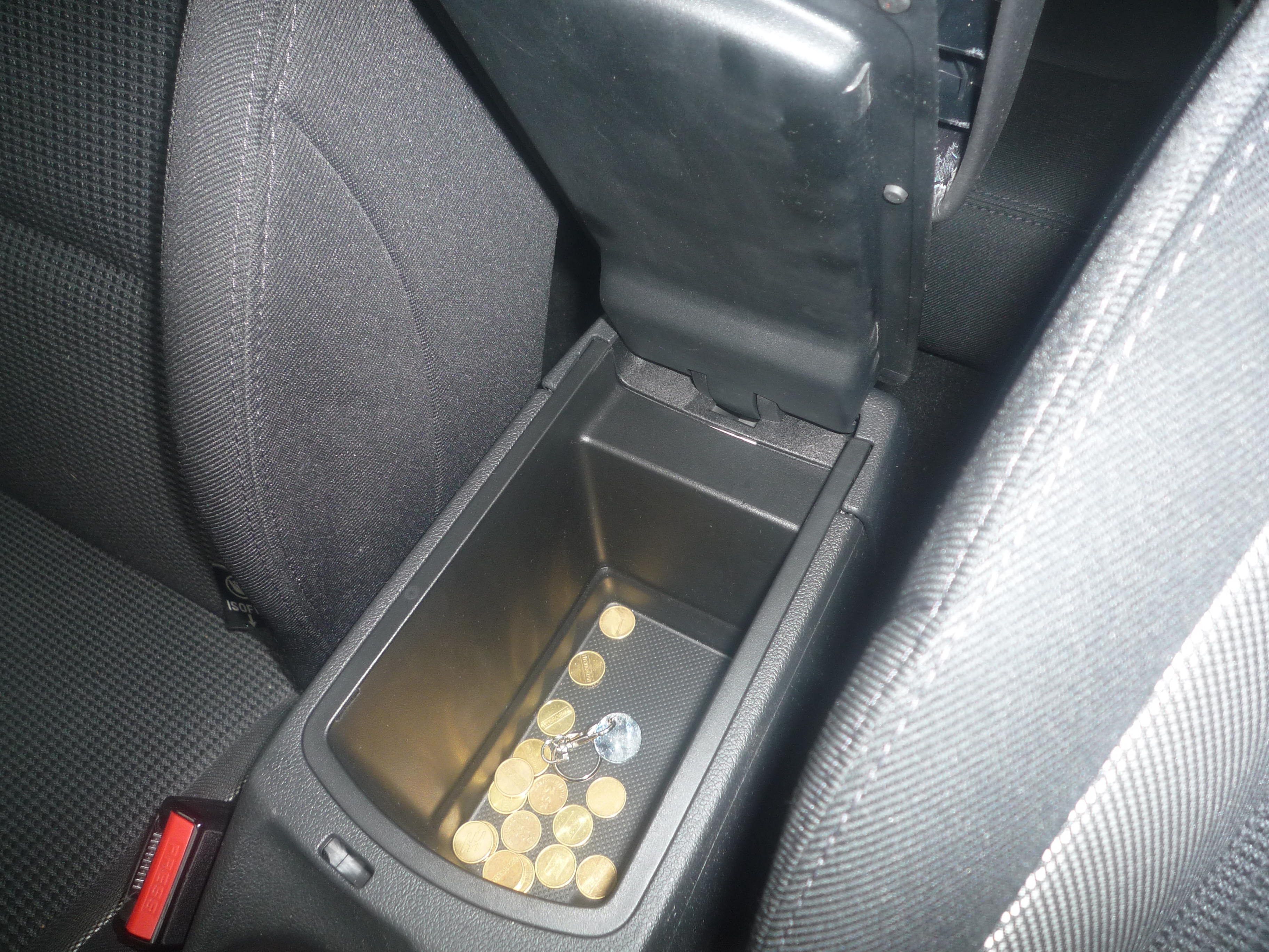

Messagede 308premium110ch » Dim 21 Nov 10 13:08
Salut à tous,
comme promis voici les photos pour démonter l'accoudoir central
Il faut lever les deux extrémités de la boite de rangement ensuite elle s'enlève toute seule

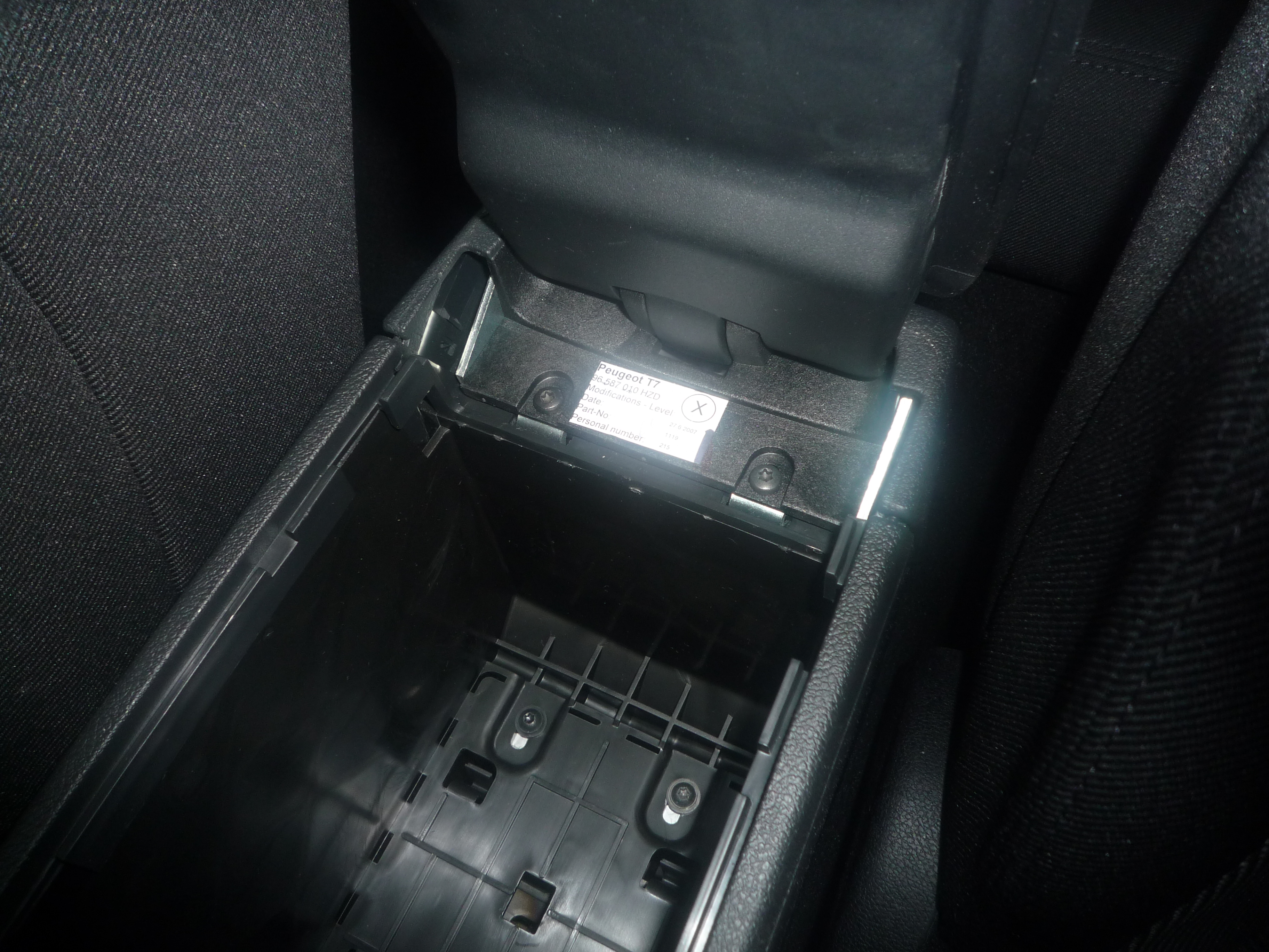

Ensuite enlever les deux vis et voilà c'est démonté
