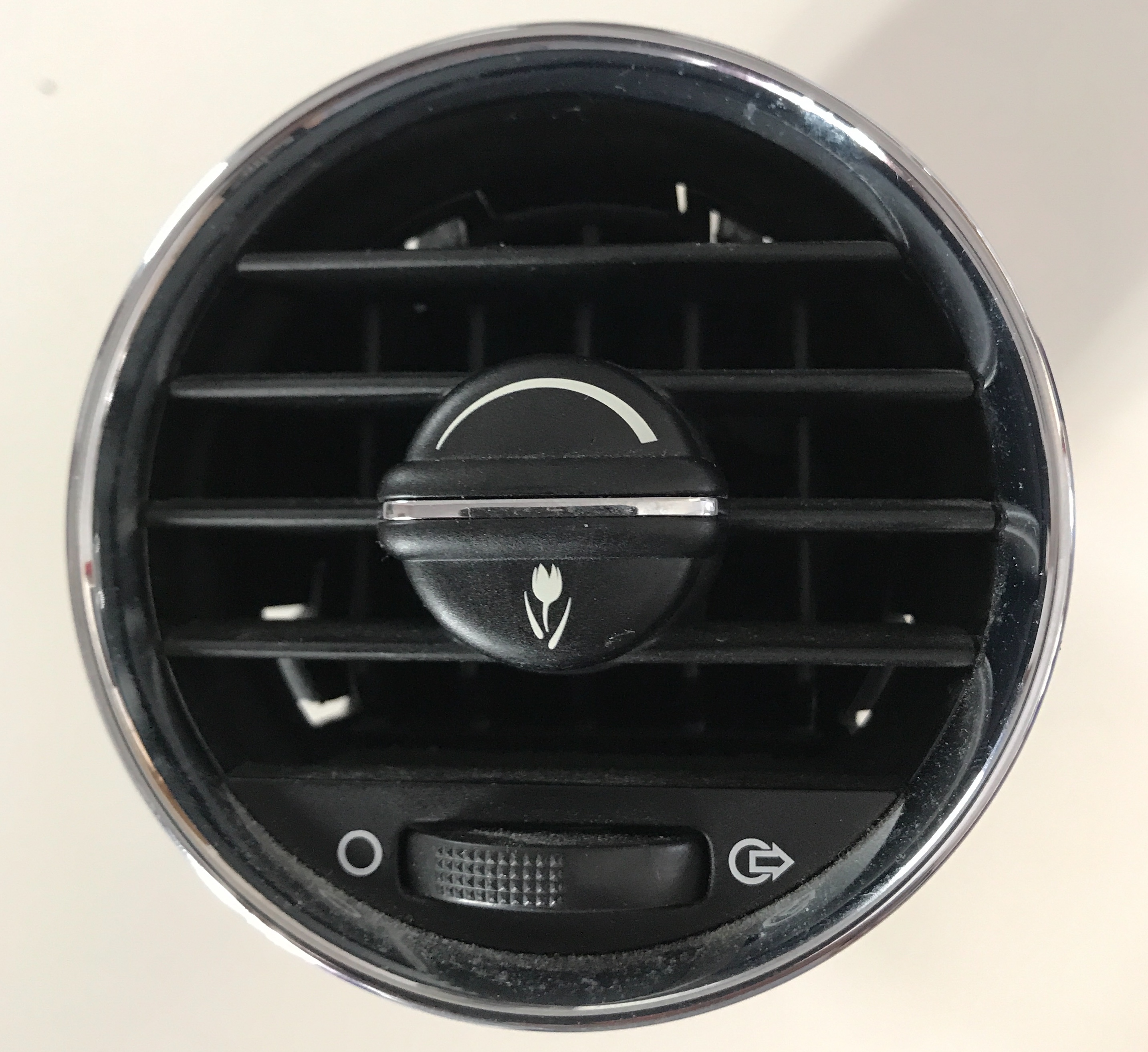

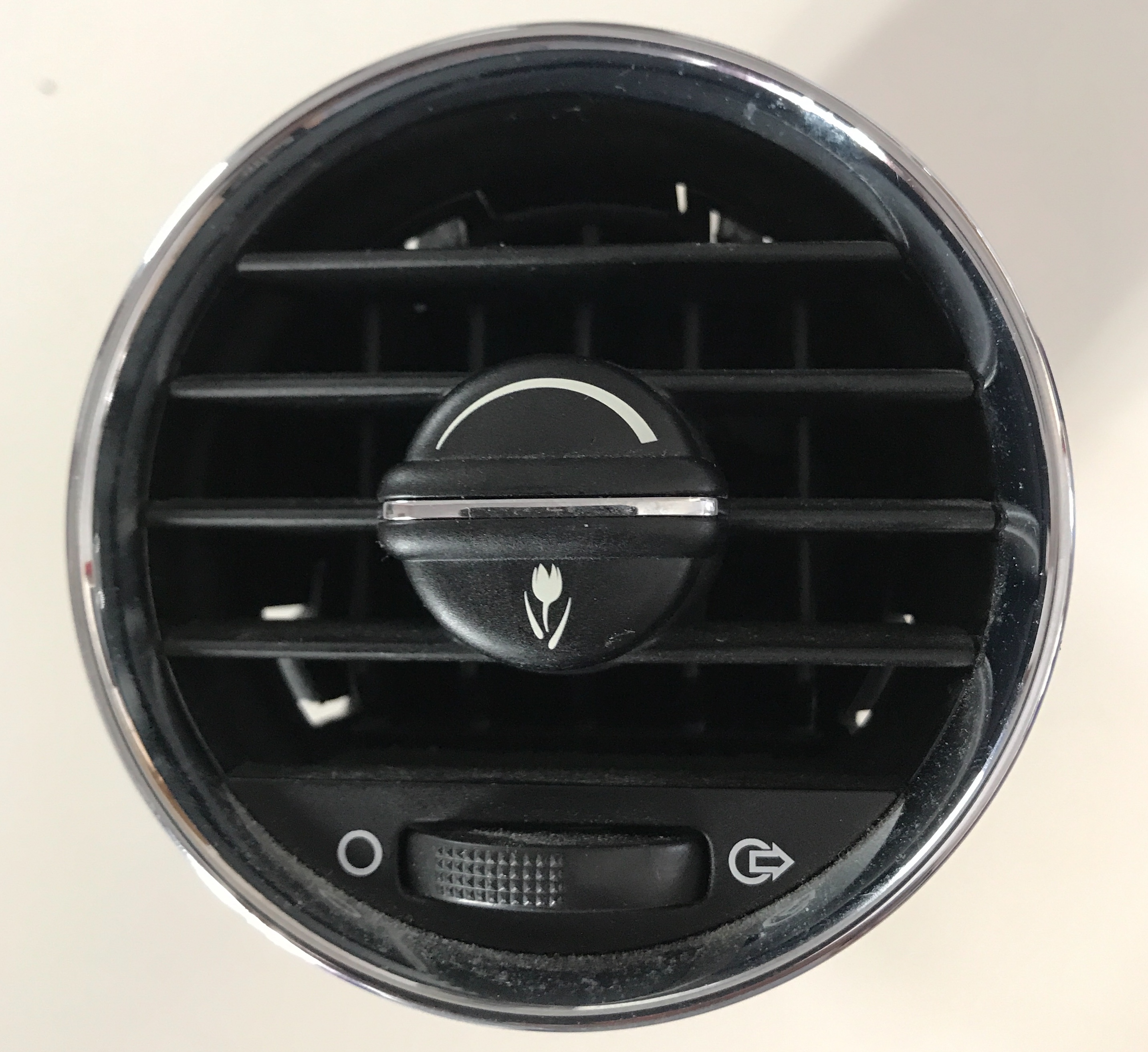

Grâce à l’artist J’ai changé mon aerateur central
Quelques photos
Voici la bête

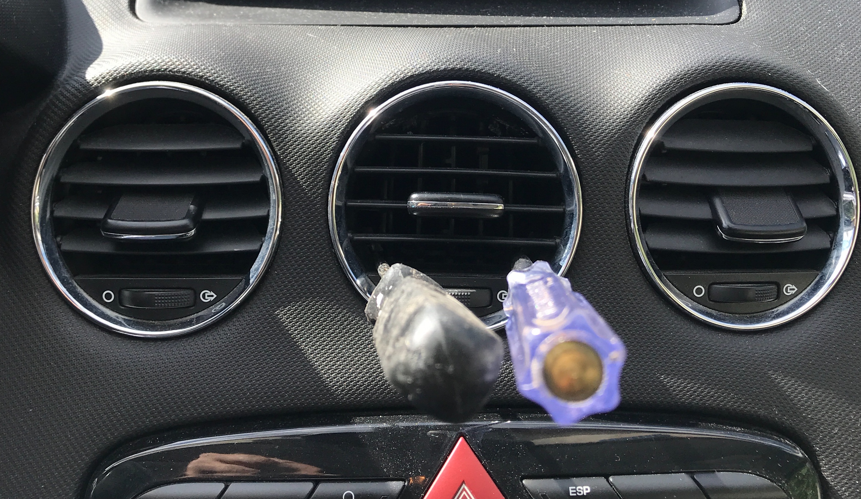

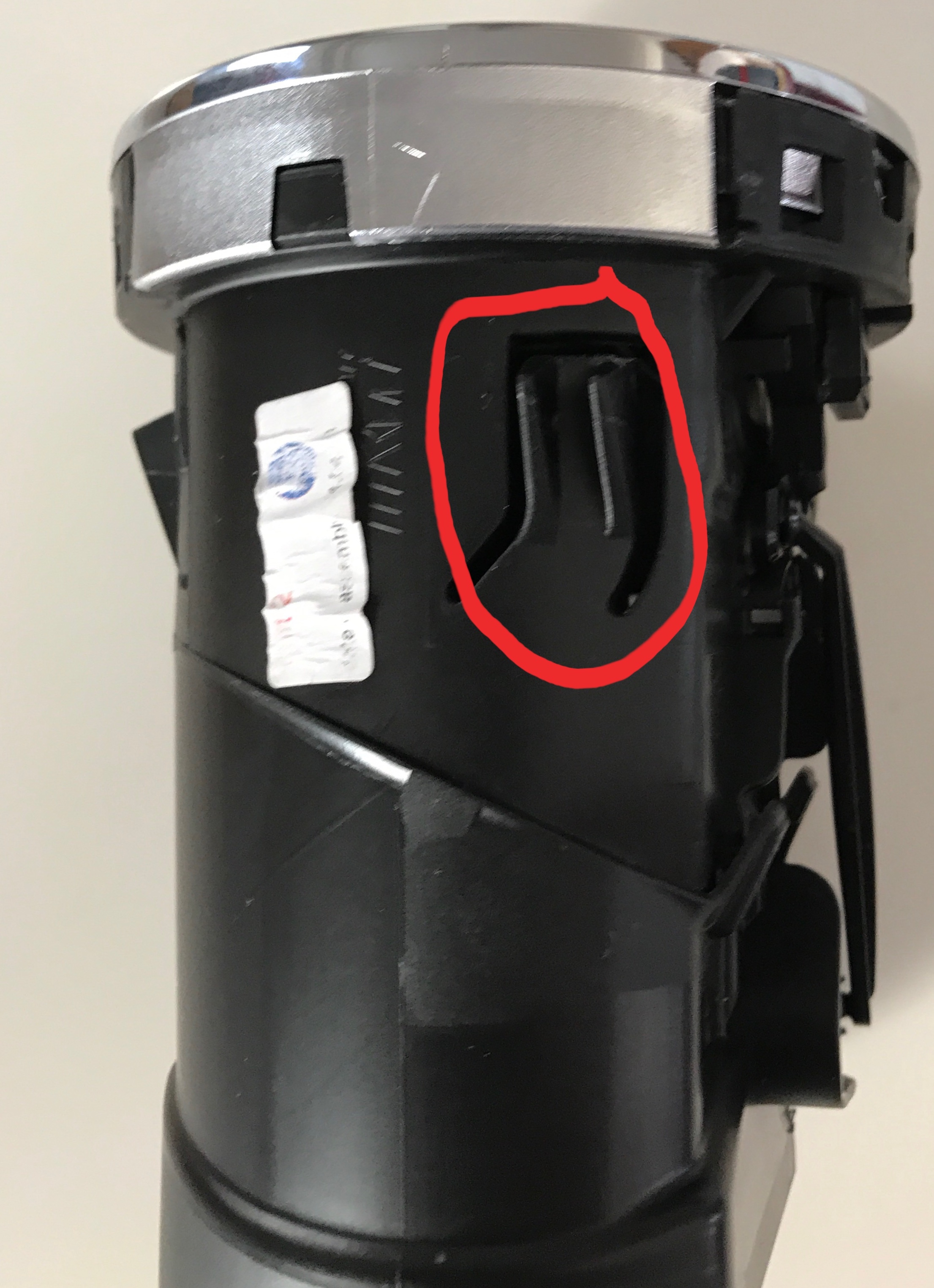

L’aérateur a 4 clips.

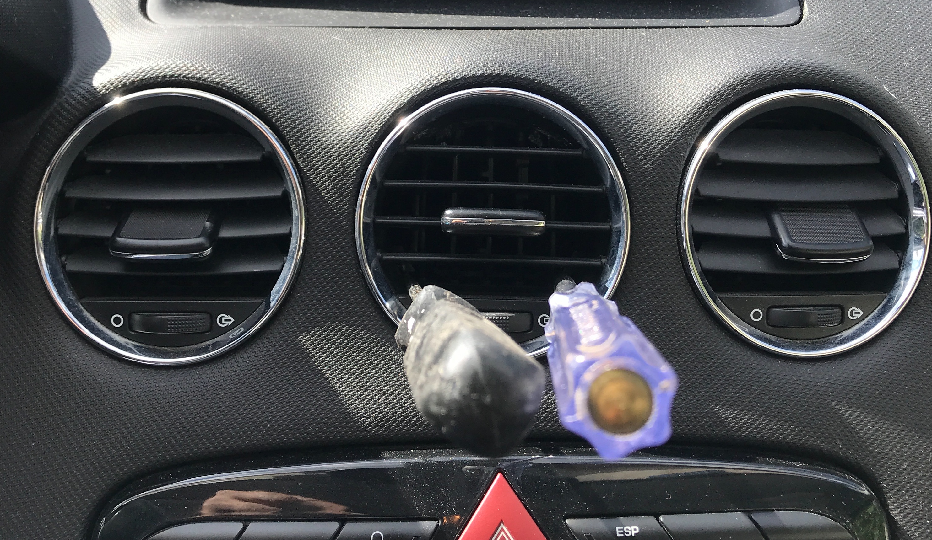

J’ai réussi à le retirer avec 3 tournevis. Le 1er sert à relevé Le clips et vous essayez de bloquer avec le 2ieme tournevis dans Le clips. Même chose avec l’autre clips et vous tirez vers vous

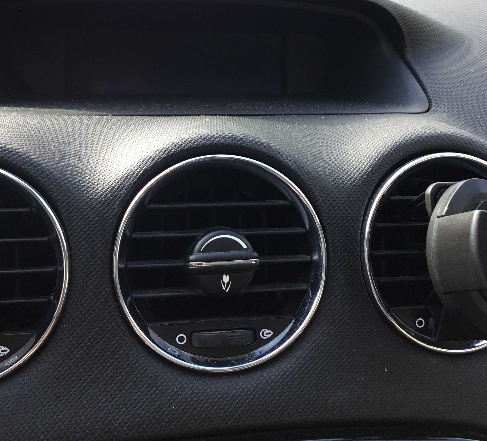

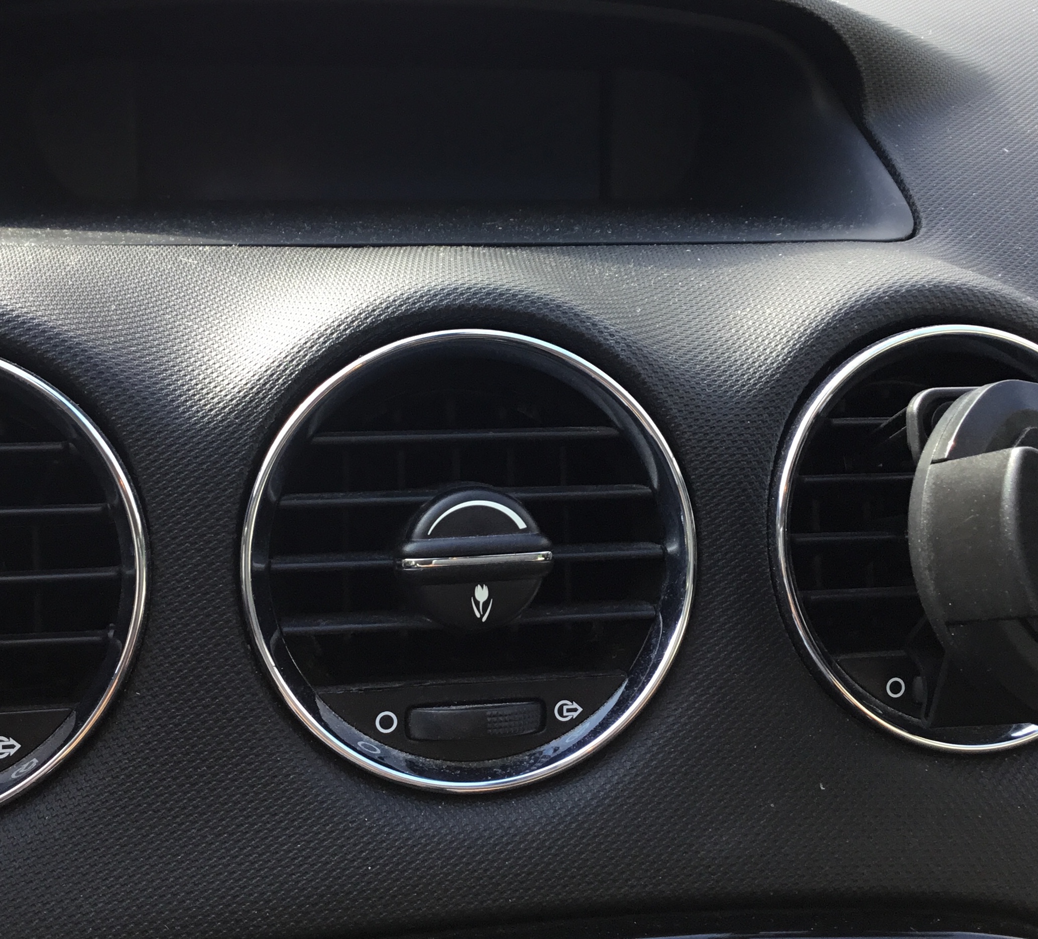

Montage terminé. 10 minutes
