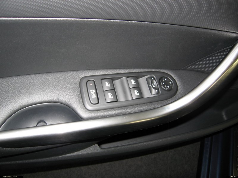

Voilà l'intérieur gauche de la commande conducteur :

bonjour,ce que j'ai comme platine la ref ?
Re: Rétroviseur électrique ne se baisse pas lors de la march
Messagede Clems13 » Sam 23 Juin 12 13:23
Il y a combien de prises dessus? J'ai démonté la mienne, j'ai 2 prises de branchées (une grosse jaune et une petite noire) et un connecteur sur la platine qui n'a pas de picot.
Messagede dc8 » Sam 23 Juin 12 13:32
moi je ne sais pas je n'ai aucune raison de l'ouvrir forest te le dira
Messagede forest » Sam 23 Juin 12 18:24
J'en ai 3 sur la mienne, la grosse derrière et une au milieu, une à l'avant. Pour info elle se soulève juste, même sans forcer (aucun clip) :grin:

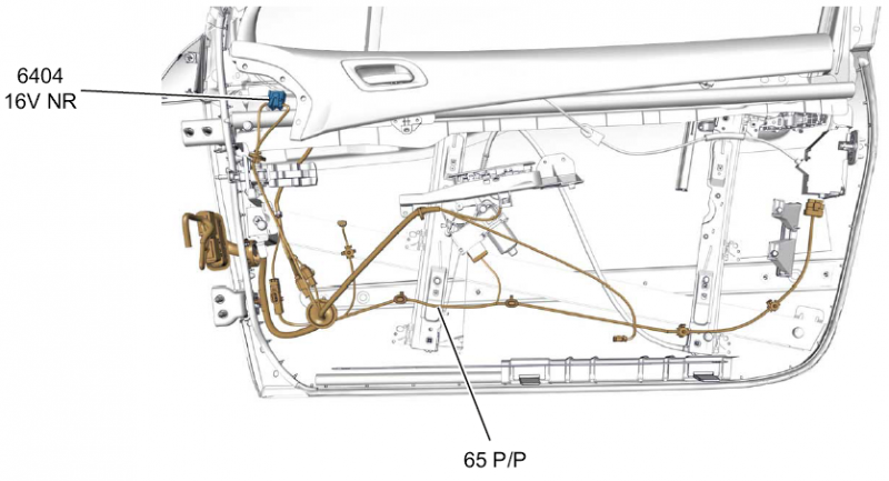

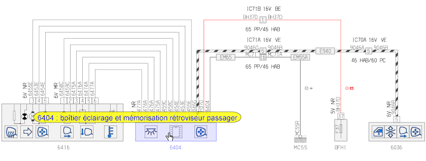

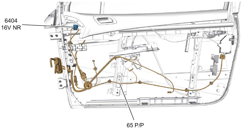

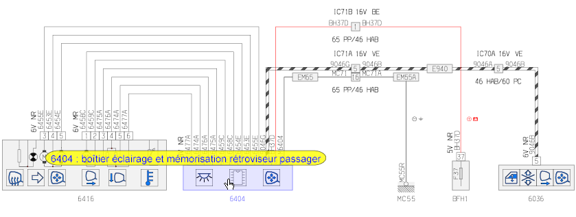

les schémas suivant semblent indiquer que le boitier est situé dans la portière passage, référence 6404 :
Et sur les schémas que je voie, les câbles et boitiers semblent identique qu'il y a ait l'option ou pas...
ça vaudrait le coup de trouver la référence sur le service box...
Esperant faire avancer le débat...

Messagede forest » Lun 25 Juin 12 07:48

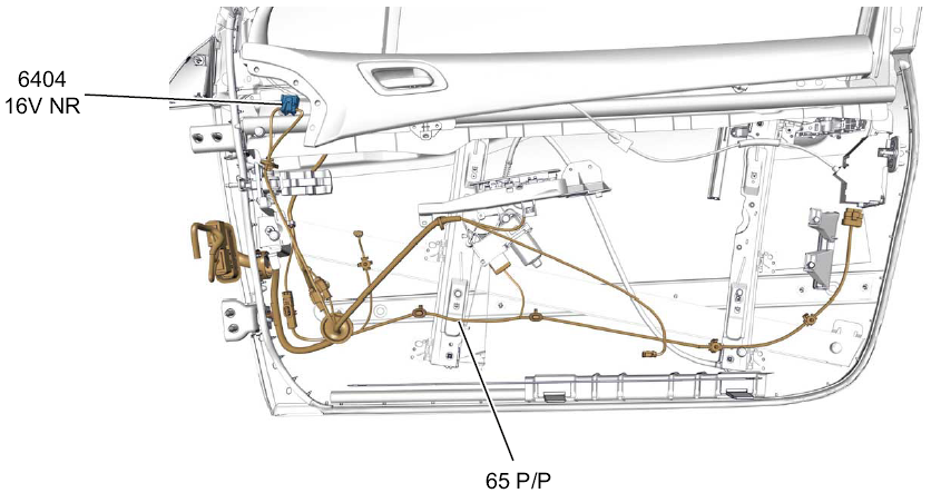

Sab, entre mon post et le schéma du servicebox, ca va paraitre de la mauvaise volonté ;-)
Dans la portière passager, en allant vers le rétro en haut.
Reste à voir un point non négligeable : sur quelle prise/faisceau ? Déjà existant et non connecté ou à changer portière et habitacle ?
Qui démonte sa portière bientôt ? ;-)
dc8 ? Oh fallait pas, cool de s'être proposé ;-):lol:

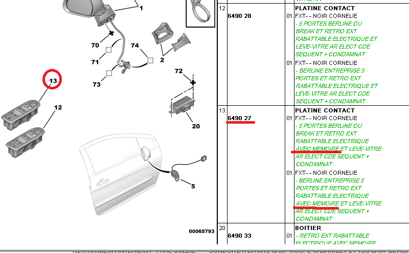

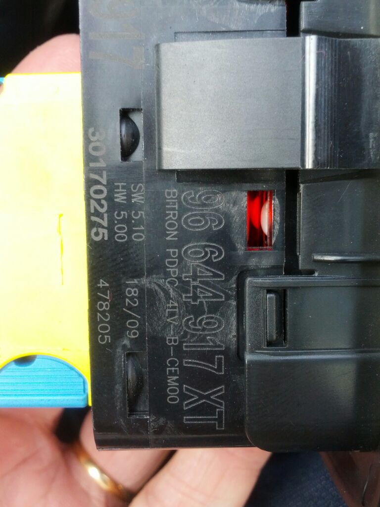

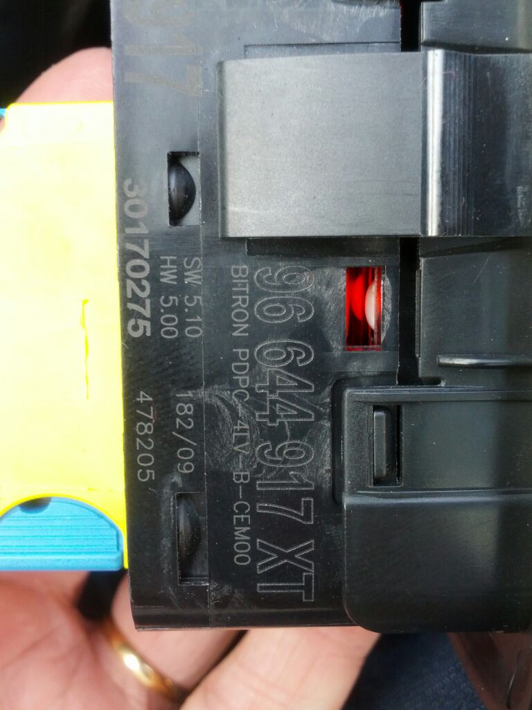

Alors je confirme, il y a bien 2 références différentes entres les platines qui gèrent la mémorisation, et les autres. Sur les berlines et sur les CC, c'est pareil.
Donc voilà les 2 réf sur les berlines 5P :
Et les 2 éléments valent 250€ neuf !!! 8|
Et pour les CC, avec mémoire, ça semble être la réf 6490 S7
