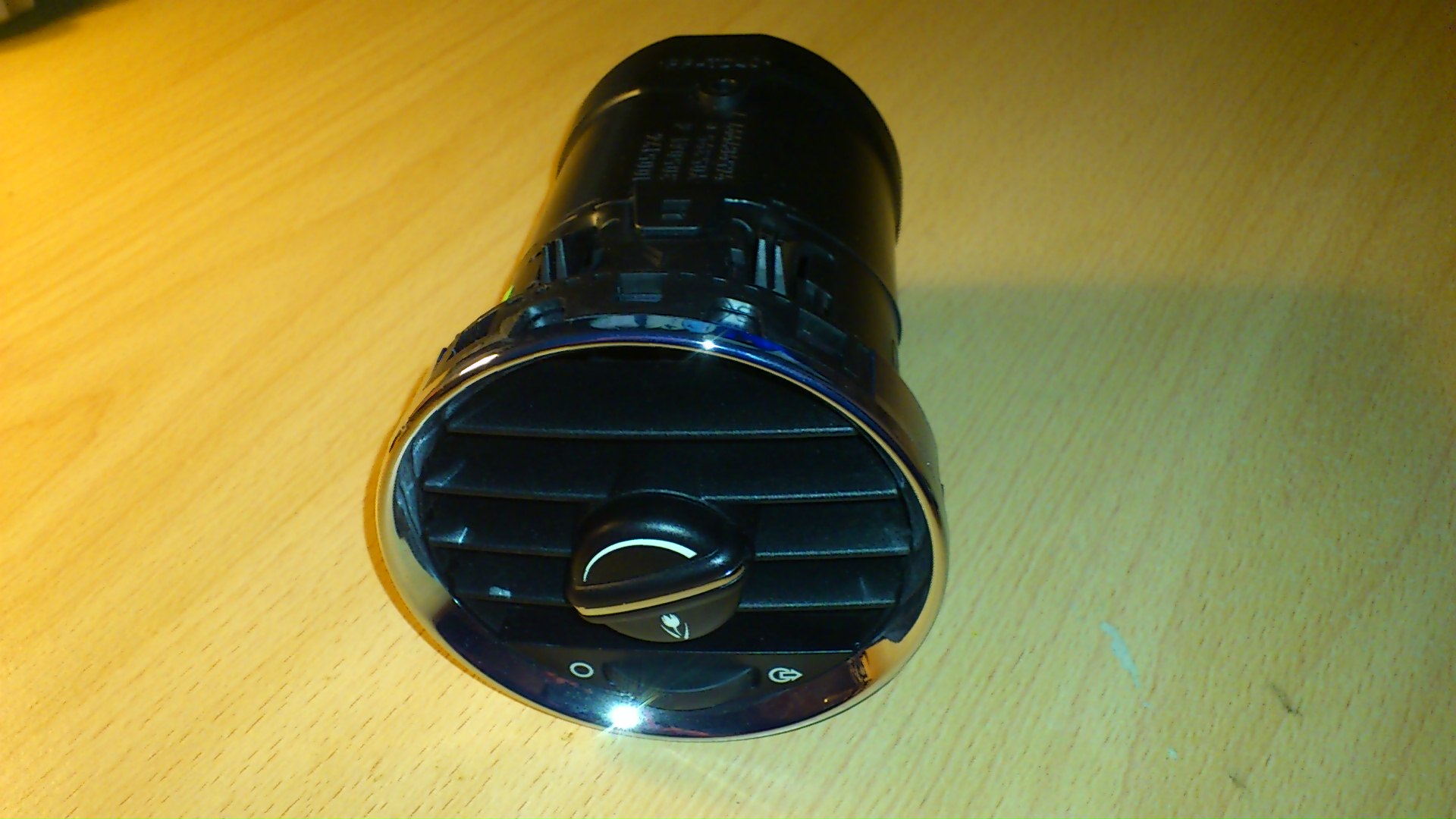

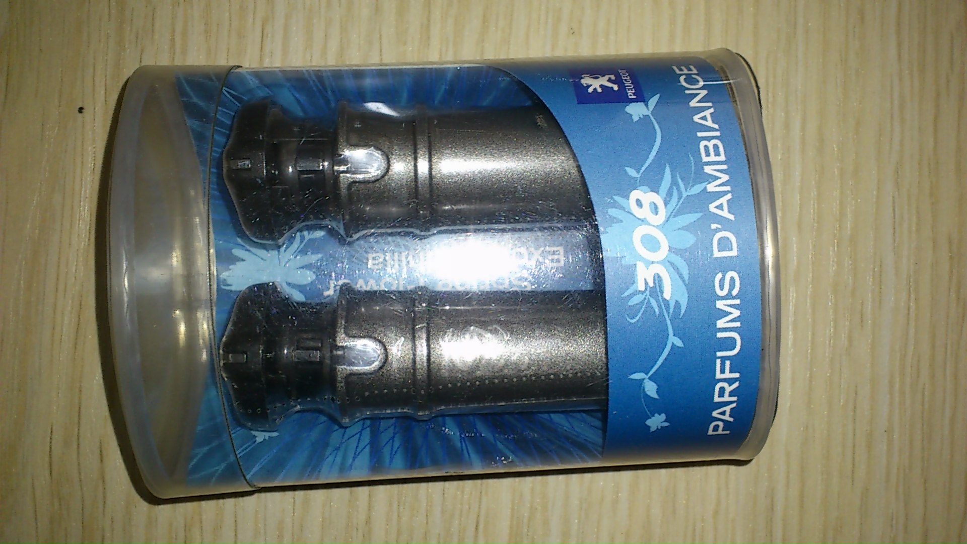

Voilà c'est trouvé Lundi part par la poste ceci j'ai enfin trouvé en passant des annonces comme un fou donc semaine prochaine opération chirurgicale afin d'extraire l'ancien et mis en place du nouveau et en prime j'ai eu les recharges de parfum ça n'a pas été façile de trouver! car il faut convaincre les vendeurs potentiels, j'ai eu des refus! également des gents qui n'avaient pas compris que c'etait l'aérateur complet! d'autres m'ont dit c'est pas rentable de vendre "ça" etc...le principal c'est que j'ai fini par obtenir....l'aérateur provient d'une 308 accidentitée hors d'usage son propriétaire ayant racheté celle-ci à donc répondu à mon appel déséspéré je lui en remercie du fond du coeur. Et si par hasard il me lisais je suis profondément désolé pour sa 308, la sienne va faire vivre la mienne, un peut comme si on lui faisait une grèffe du coeur.

ça va faire sympa. Je trouve qu'on n'a pas à les ouvrir longtemps pour que ça sente bon, ils sont assez efficaces ;-)

L'opération s'est bien passée l'éléctrocardiogramme à bien fonctionné et sans anésthésie ,j'ai décidé de l'extraire avec 2 tournevises plat un peu BARBERARE mais et ça à marché!! sans abîmer l'aérateur et le tableau de bord voici des photos prisent dans le garage donc pas belles mais on voit bien....

Messagede forest » Jeu 20 Oct 11 12:18
Ben dis-donc, à voiture rouge, photos en rouge ? ;-)
Merci pour les photos, cool !

Mais de rien donc j'ai roulé aujourd'hui avec le diffuseur fermé ça sent bon vanille ça laisse planer une senteur légere et discrête ....

Oui, c'est ce que je constate aussi avec mon diffuseur (que j'utilise peu (car je n'en n'avait qu'un avec la voiture), et que j'ai depuis 2 ans, et qui reste efficace ! (quand on s'en sert 5 minutes tous les 2 mois)

C'est plutôt économique non? en faite je voulais quelque chose de net et propre pas le style Ambipur'car le truc fixé sur la grille d'aération j'en ai assez eu en plus ça s'use vite quand il est ouvert 1 mois ya plus rien et finalement ça reviens chere je voulais aussi préserver l'odeur du cuir intérieur, les parfumeurs du commerce sont trop fort niveau odeurç ça me fou mal à la tête....
