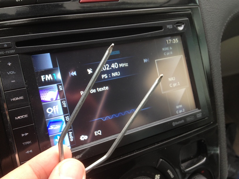

Merci forest , simple question je peux trouver ou les 4 broches pour sortir le poste ?
Giuse64
Messages: 47
Inscription: Mar 06 Mar 12 03:23
Re: Video de demontage autoradio ect
Messagede cédricbzh » Mar 24 Avr 12 07:21
Tu peus les fabriquer toi même sinon
2 bouts de fil de fer pas trop souple et roule ma poule

Ou deux petites clés allen :)
Messagede TheArtist » Mar 24 Avr 12 23:12
Des cintres en métal rigides :)

2 exemples pour retirer la facade et demonter un poste autoradio :
- lien donné par forest : viewtopic.php?f=8&t=2611&p=31151&hilit=d%C3%A9monter+RD4#p31151
- un autre en video : http://forum308.com/viewtopic.php?f=27&t=1102
Sinon, heum il y a un autre moyen, utiliser ceci :mrgreen: ?
Ok, je suis loin, très loin, très très loin :mrgreen:

J'ai pas compris l'histoire des fentes et du diapason
yov
Messages: 638
Messagede TheArtist » Jeu 26 Avr 12 09:06
En fait, ce n'est pas un diapason, mais l'outil à insérer dans les trous ronds pour retirer un poste autoradio (zut, j'ai loupé l'effet de ma p'tite blague :D )
Mais 308tlse a raison pour le WipNav et le WipCom3D, ce n'est pas ce genre d'outil qu'il faut.
Il y a des fentes "plates" aux 4 coins du poste, Adol avait donné quelques idées sur les outils à utiliser :
viewtopic.php?f=3&t=3414#p46136
