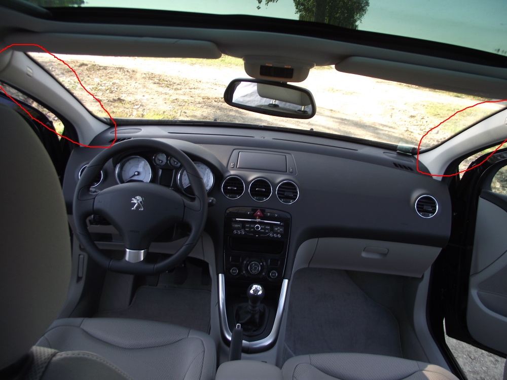

J'aurais voulu savoir comment enlevé la partie à gauche et à droite du pare brise, là ou y'a marqué "airbag", voici une photo avec un entourage rouge de ma question :
ps : dsl, mais je connais pas son nom, et vous ?
édit : :arrow: garniture du montant de pare brise

La garniture du montant de pare brise. Tu tires dessus, mais il me semble qu'il y a une sangle qui le maintien totalement a la voiture. Il doit y avoir une vis qui tient la sangle.

Messagede Adol » Jeu 12 Jan 12 21:05
+1
Penser à bien débrancher la batterie aussi, pour éviter les soucis avec les AB.(on sait jamais)

Les airbags ne sont pas la mais plus dans le pavillons. Pour la sangle, c'etait sur l'alfa 147. Il n'y en a pas sur la 308.

Les AB rideaux sont effectivement plus haut dans le pavillon, par contre il me semble que les câbles d'allumage passent par les montants. Même si les risques sont limités, il vaut mieux être prudent, on ne sait jamais ;)

Pour retirer cette garniture, il faut avant tout, retirer a l'aide d'un tourne vis plat, le truc ou y'a marquer "AIRBAG" (téton bloquant ?), c'est lui qui bloque la sortie de toute la garniture, après y'a plus qu'a tirer gentiment.
