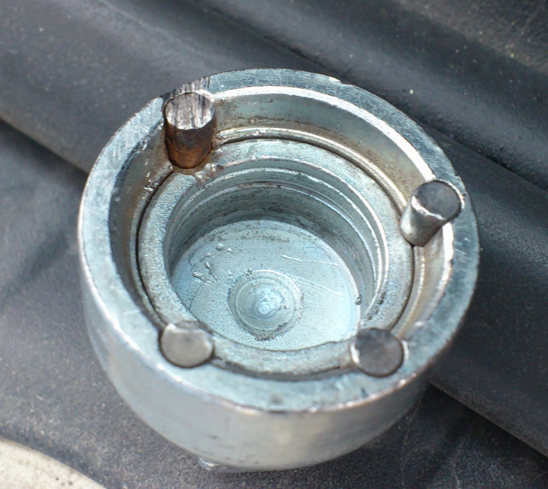

oui c'est au niveau de la douille , les pattes d'enchassement sont détériorées et l'une des 4 manquent.

j'ai eu un soucis similaire, un des picot avec disparu. je l'ai remplacé par un petit rondin en fer du même diamètre. le temps d'investir dans un jeu d'écrou neuf et plus costaud (genre Mc....)

Exactement ce que titou a eu, la douille n'a plus que 3 picots, et un des 3 est un peu morflé.

@ Titou : peux-tu m'indiquer comment tu as fait, comment tu as procédé ?
Car je suis passé par Peugeot et c'est 67 euros l'écrou antivol :rougefaché: , j'essaiaerai bien ta solution pour désserrer les 3 écrous restant et acheter un nouveau jeu Mc guard par la même occasion
Merci de ta réponse
Dimanith
Messages: 303
Re: [Roue] Écrou antivol d'origine
Messagede titou » Jeu 27 Juin 13 17:51
slt :hello:
pas compliqué à réparer, il suffit de trouver un rondin en fer de diamètre équivalent ou du gros fil de fer (quelque chose d'assez résistant quand même... il ne faut pas qu'a premier tour de clé il se bouffe)
Si il reste un bout du picot, un passage sous la perceuse pour l'éliminer sinon tu met le rondin en lieu et place. un coup de marteau pour bien le coincer dans la douille et un coup de scie pour le couper à ras.
tu aurais une photo de ta douille ?
Messagede Dimanith » Ven 28 Juin 13 10:21
Salut titou,
Merci de ta réponse, j'ai pas de photos là mais j'ai le même problème que ta douille, un des picots manquaient.
Je vais essayer de trouver un rondin de fer chez casto & co :]
Dimanith
Messages: 303
Messagede titou » Ven 28 Juin 13 16:12
va voir un ferrailleur je suis sur qu'il te donnera ça avec plaisir. juste pour un petit bout ;-)
Messagede dolby » Ven 28 Juin 13 20:09
j'avais utiliser un morceau de clou de meme diametre
de plus n'hesite pas a percer ta douille pour le morceau rentre plus loin
et surtout bien appuyer sur la cle, idealement une croix et une rallonge
dolby
