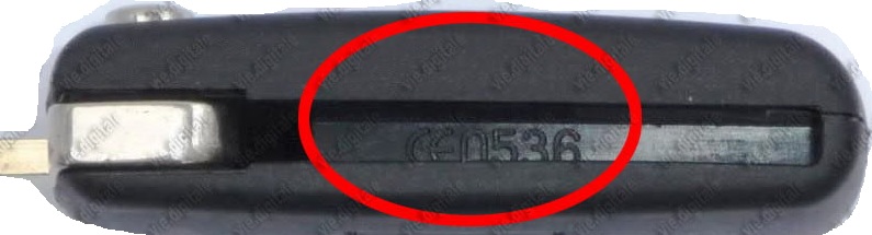

autre question j'ai ouvert le plip mais je trouve pas la référence.
CE 0523 ou CE 0536
car ya deux modèles correspondants :
http://www.misterplip.com/17-coque-cle- ... e0536.html
http://www.misterplip.com/21-plip-peuge ... e0523.html

Messagede forest » Lun 08 Avr 13 09:38
Pour que tout le monde sache, quand on ouvre la clé, il faut regarder dans le logement de la clé, et c'est là que le type est inscrit :
