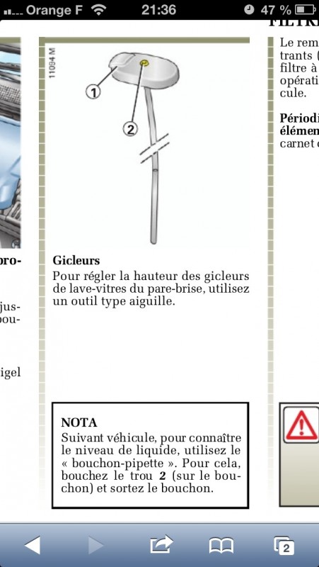

Messagede xmad79 » Sam 16 Mar 13 21:42
Vous vous trompez les gars, ce bouchon avec un trou et un tuyau sert en fait pour mesurer le niveau de lave glace. C'est le même principe qu'une pipette on met le doigt sur le trou et on retire le bouchon. J'avais ça sur ma megane 2, c'est utile sur les voitures ou on voit pas le bocal lave glace ;)

Re: [LaveGlace] Bouchon du réservoir cassé : référence et pr
Messagede yannou25 » Sam 16 Mar 13 22:07
Ah j'avais pas pensé à ça. ;-).

Messagede dc8 » Lun 18 Mar 13 10:55
xmad79 a écrit:Vous vous trompez les gars, ce bouchon avec un trou et un tuyau sert en fait pour mesurer le niveau de lave glace. C'est le même principe qu'une pipette on met le doigt sur le trou et on retire le bouchon. J'avais ça sur ma megane 2, c'est utile sur les voitures ou on voit pas le bocal lave glace ;)
bonjour et bien voila le pourquoi du trou (suivant modèle ) merci xmad pour eux
