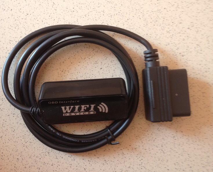

Je vous présente mon petit jouet : Un ELM327 Wifi OBD2 :)
On est bien d'accord, c'est un outil/accessoire, voire un gadget (je suis dans la bonne rubrique :mdr3: )

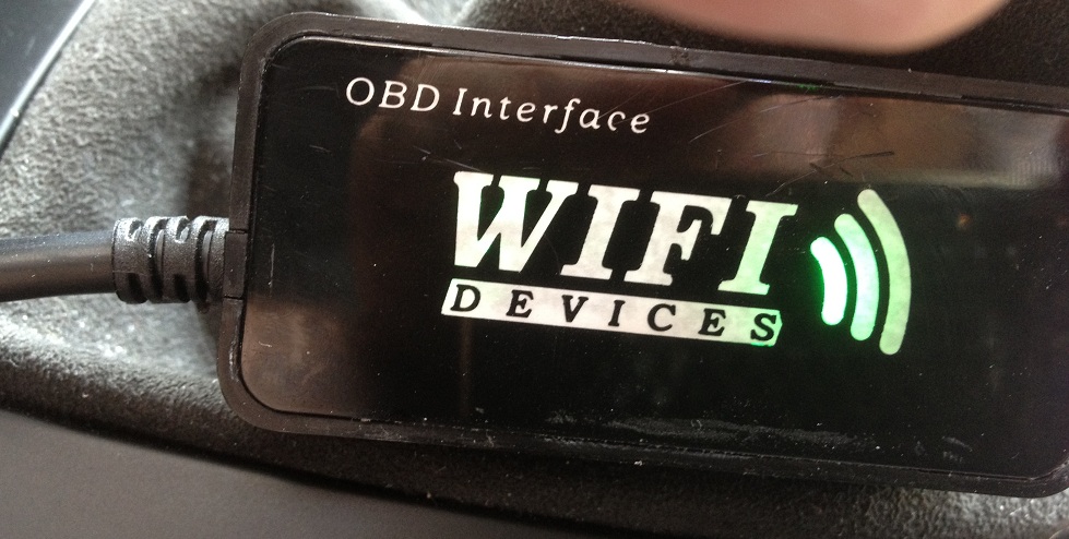

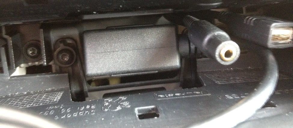

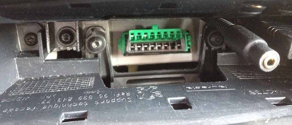

1/ L'installation
Très simple à positionner. Il suffit de brancher la prise du module sur la prise diagnostic qui se trouve derrière le vide-poche sous le cendrier.
A l'utilisation, je repositionne le cache plastique noir, mais il ne se remet pas parfaitement en position. J'ai une petite idée pour faire une installation plus esthétique ;)
Des diodes commencent à s'illuminer dans le boitier
- à travers les lettres blanches "WIFI" d'abord
- puis les arcs de cercle après le sigle ensuite

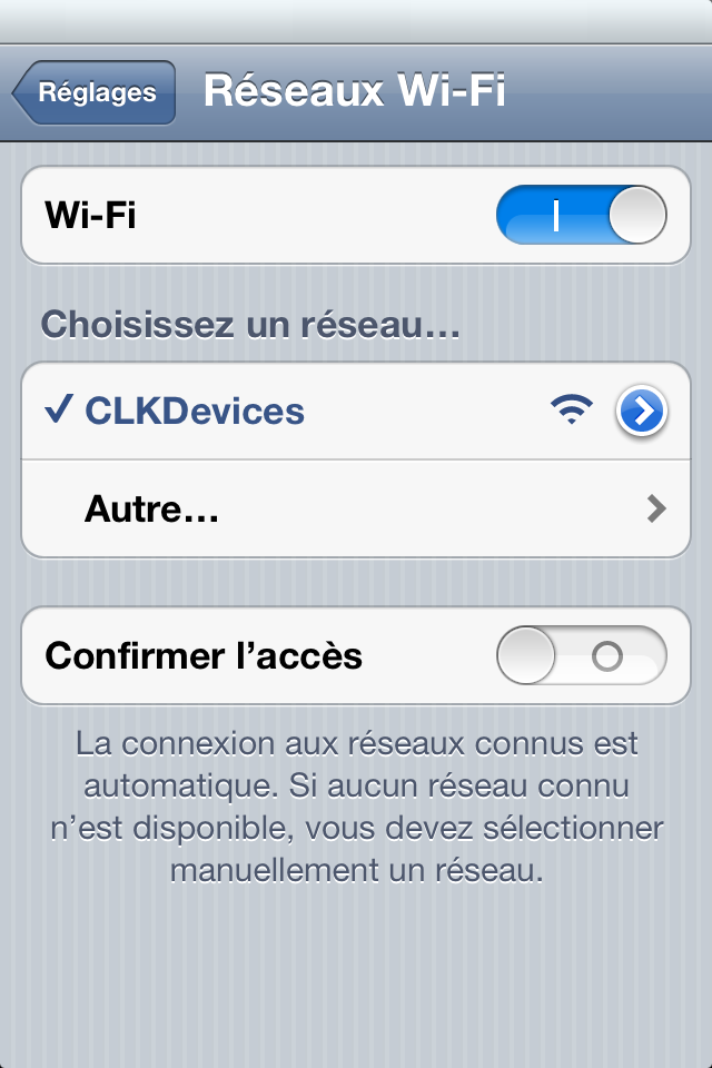

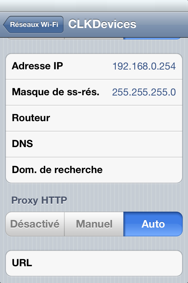

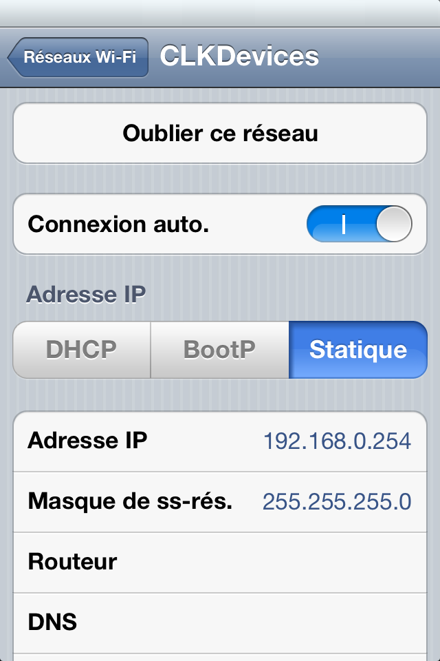

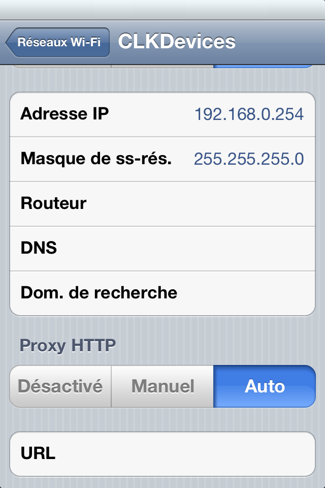

2/ Le paramétrage sur le iDevice (iPhone 4S avec iOS 5.1.1)
Pour le paramétrage, cela se passe dans les réglages Wifi
Un dispositif CLKDevice est détecté :
Il faut entrer dans les réglages réseau avancés et renseigner les champs IP et masque de sous réseau
- activer la connexion automatique
- selectionner "Statique" pour renseigner une IP statique
- IP : 192.168.0.254
- Masque : 255.255.255.0
- cocher Auto pour le Proxy HTTP
Le matériel est prêt à être utilisé

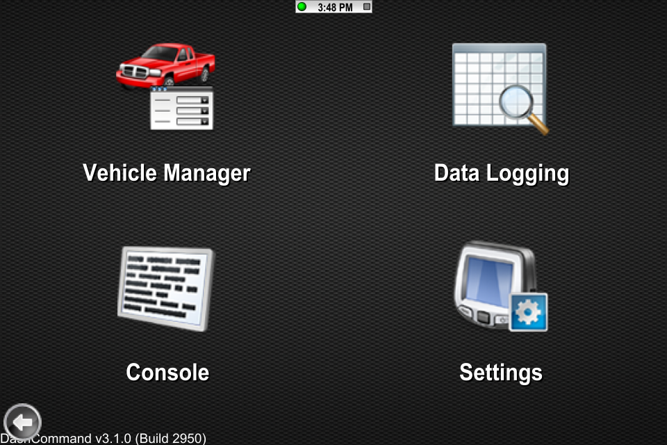

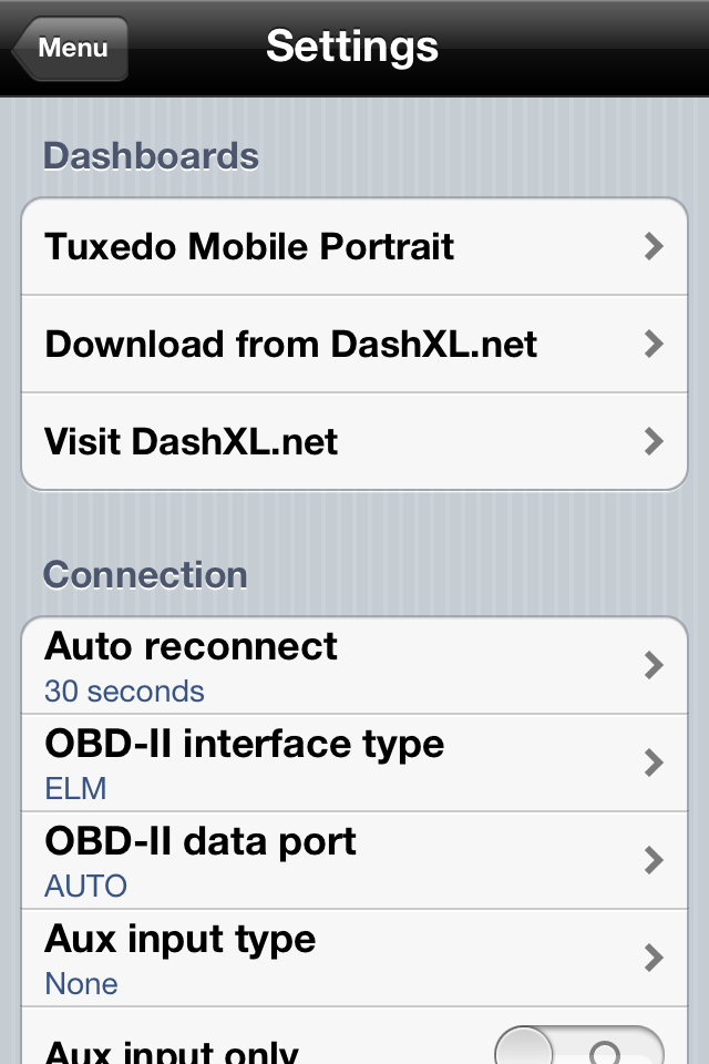

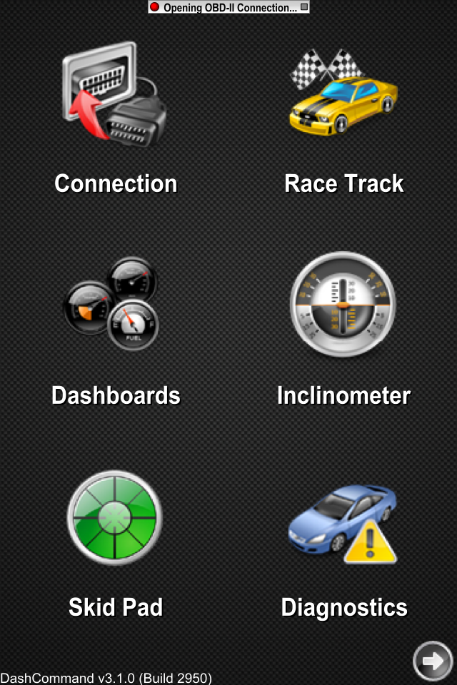

a) paramétrage
La page de démarrage :
en haut, on voit qu'il n'est pas connecté, il essaie d'ouvrir une connexion ...

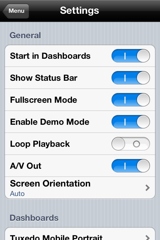

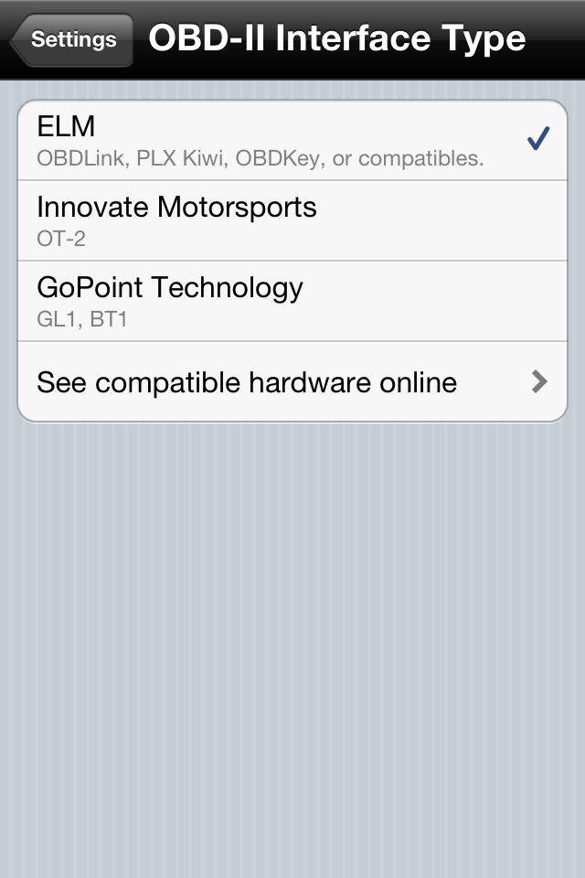

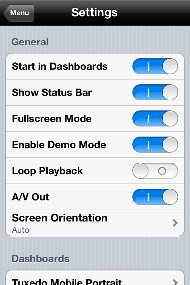

Il faut aller dans les Paramètres ("Settings") de l'application
Il suffit de suivre le paramétrage tel qu'indiqué :
Ce qu'il faut bien verifier c'est la selection du dispositif, il faut choisir "ELM"
Un petit "plus" dans la selection "Dashboards", on peut télécharger gratuitement des skins de dashboards sur le site DashXL : l'installation se fait à la volée directement dans l'application ;)

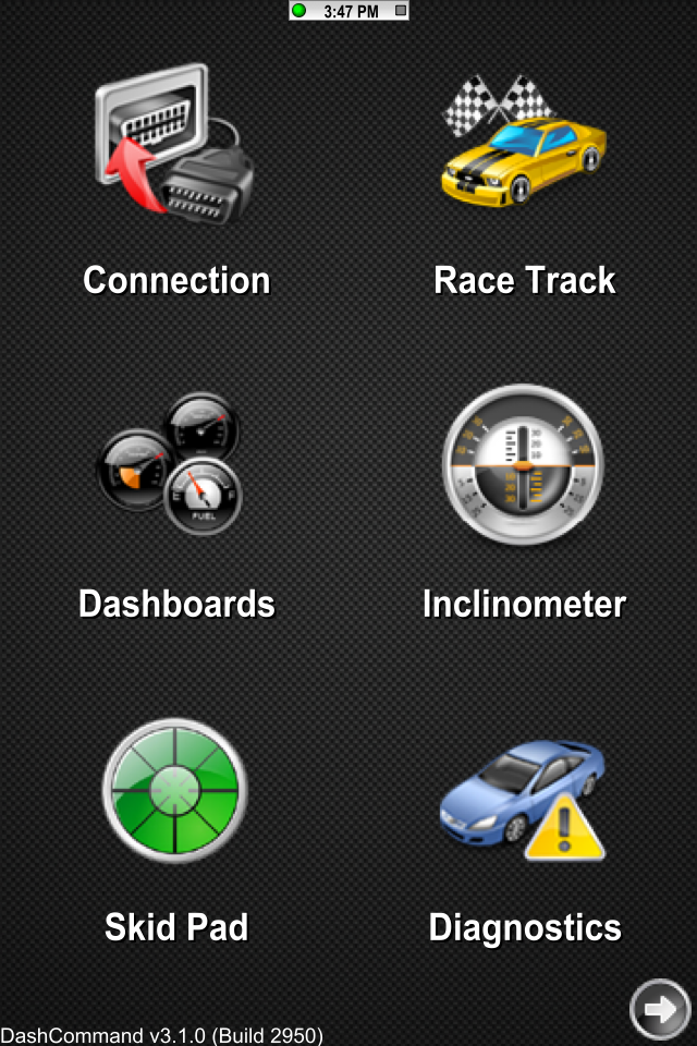

b) connexion
Il suffit de revenir dans le menu général et appuyer sur l'icone de connexion
en haut, l'icone rouge est devenue verte (avec l'heure)

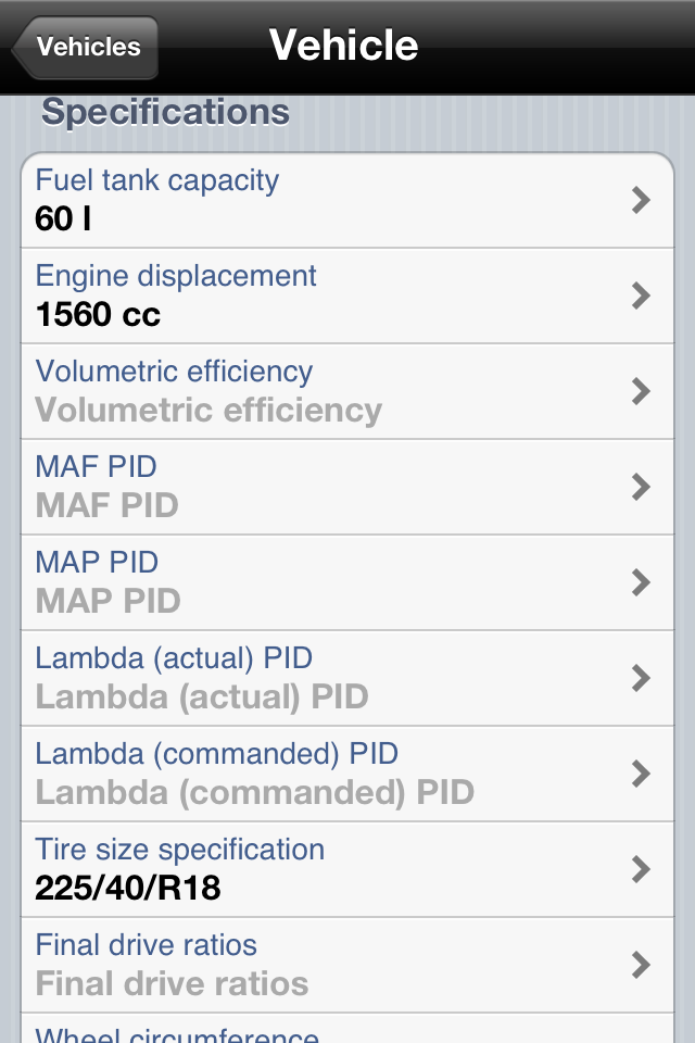

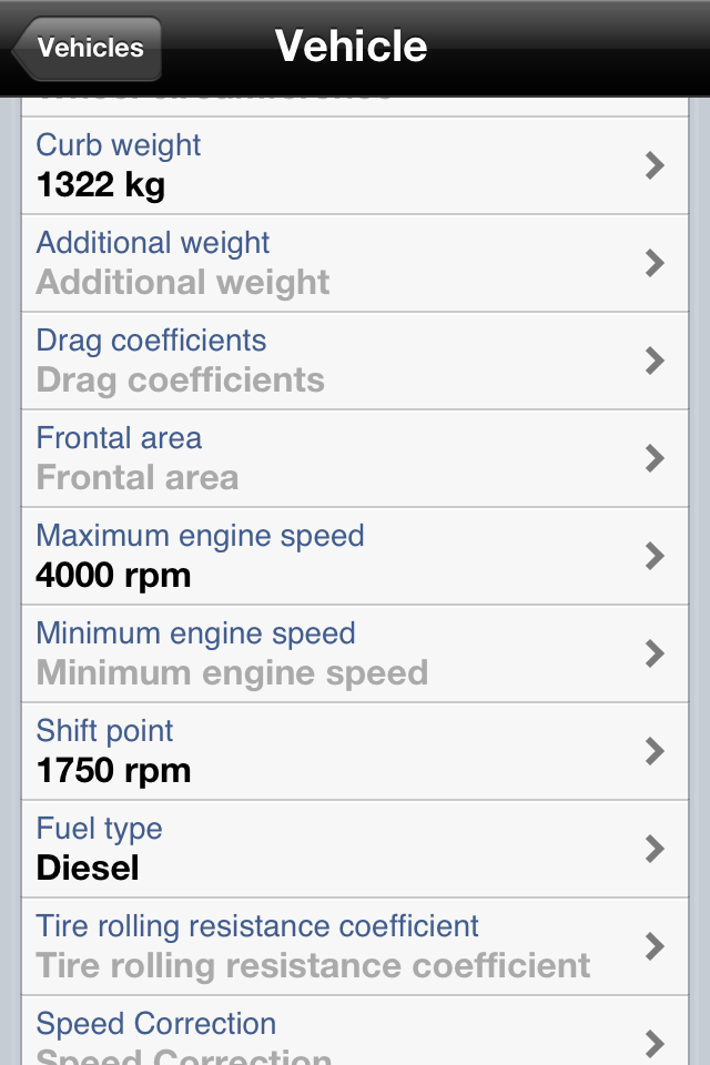

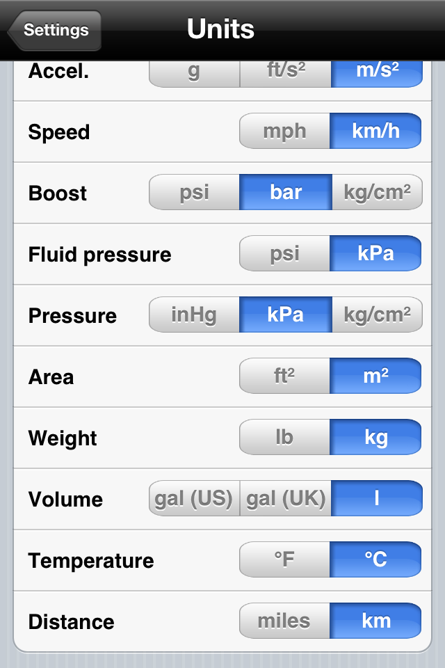

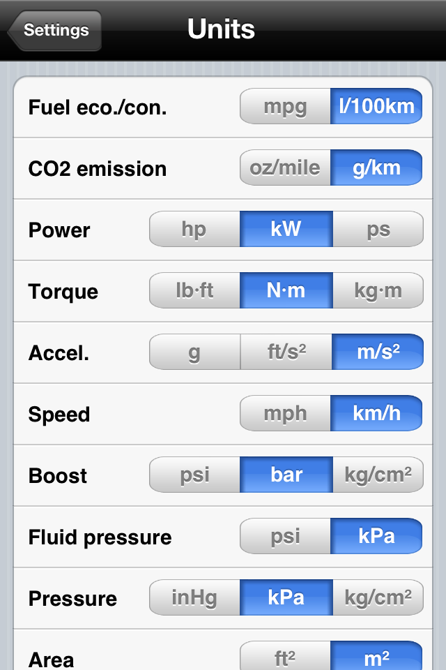

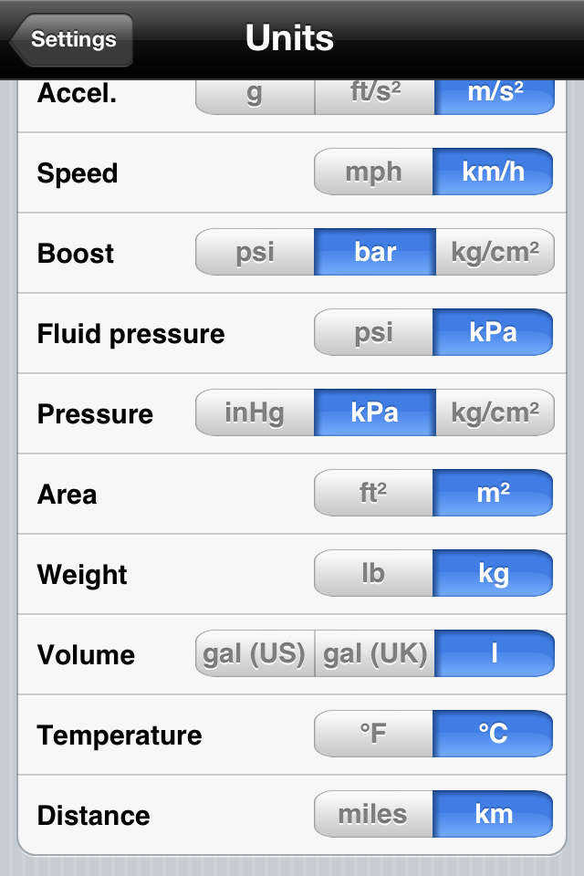

c) présentation

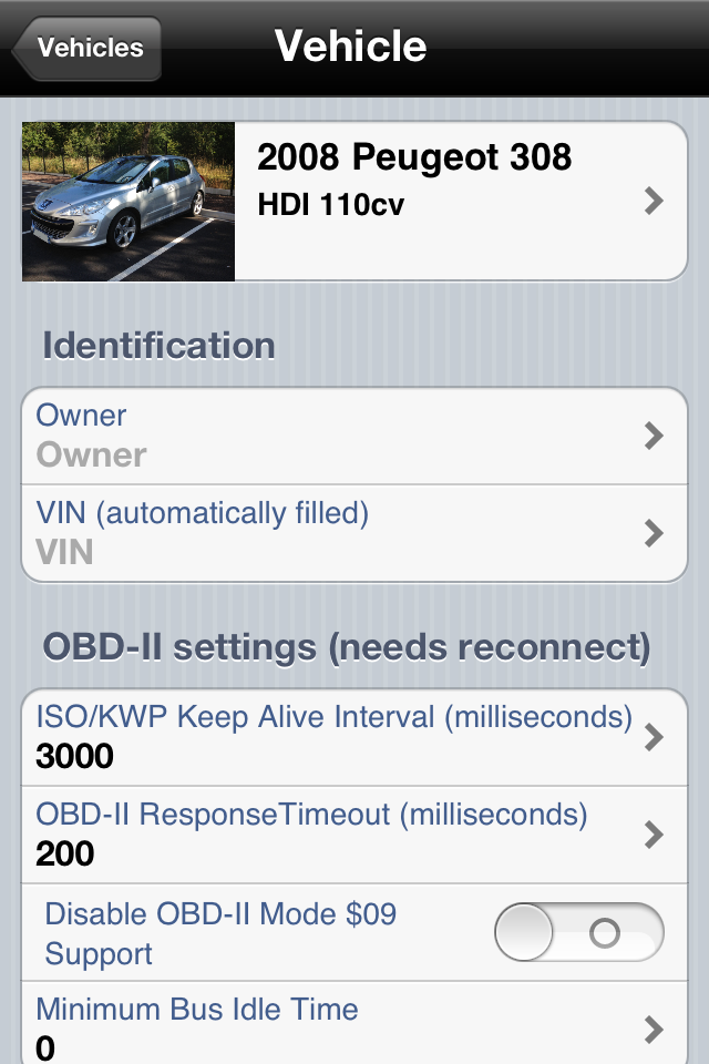

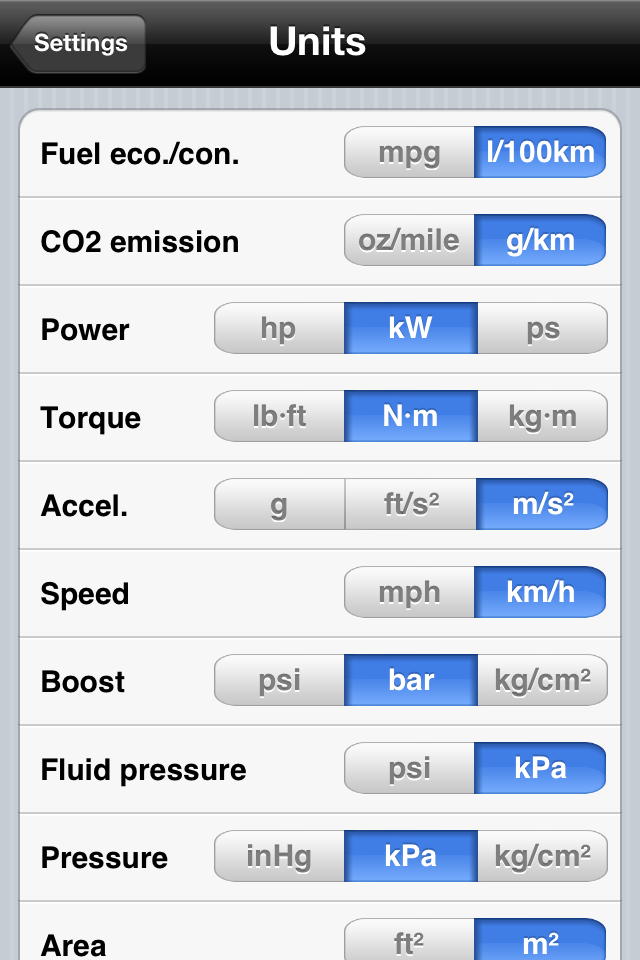

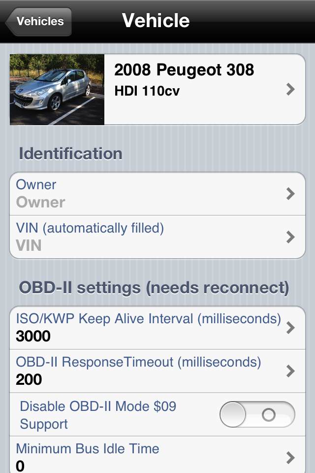

Pour bien faire, il faudrait continuer le paramétrage pour renseigner :
- les caractéristiques du véhicule
- les unités de mesure
Pourquoi? Parce que si on ne les renseigne pas, certaines mesures ne sont pas activées dans l'interface

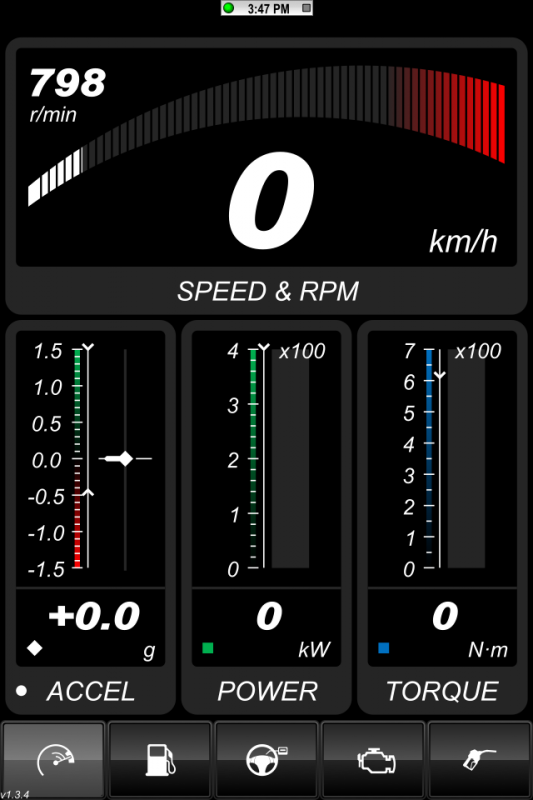

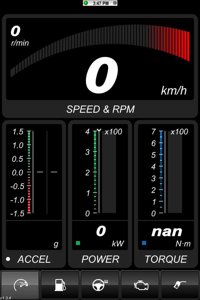

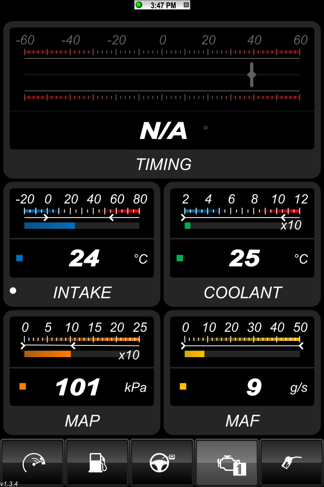

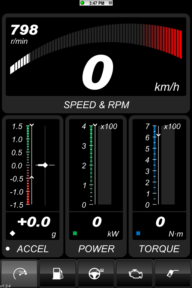

4/ Des photos de l'utilisation
Onglet 1 :
Onglet 2 :
Onglet 3 :
Onglet 4 :
Onglet 5 :

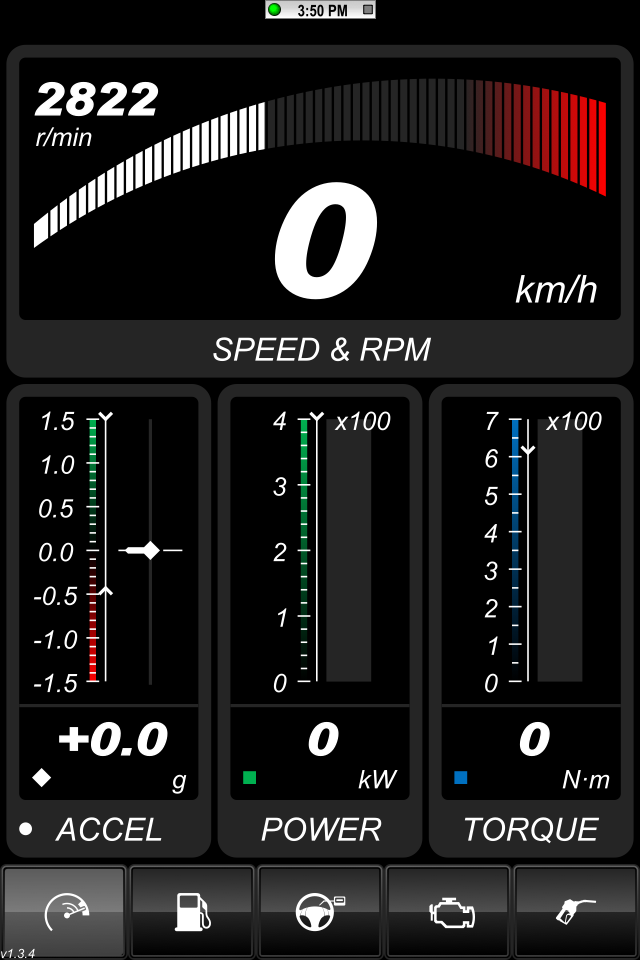

Regime moteur démarré :
Régime avec appui sur la pédale d'accélérateur

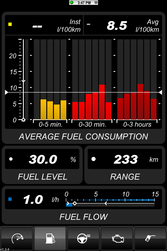

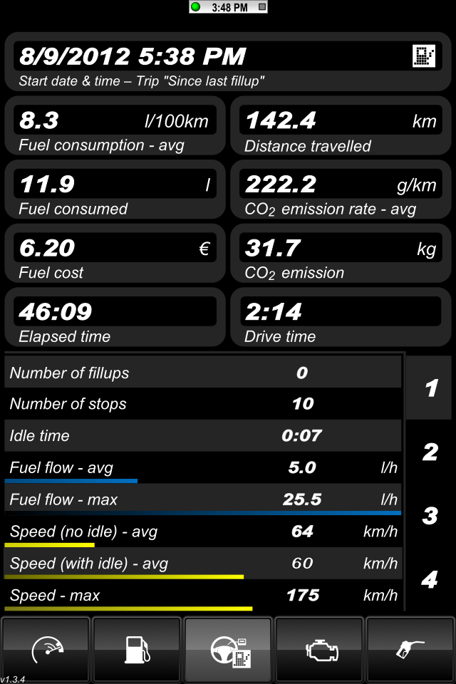

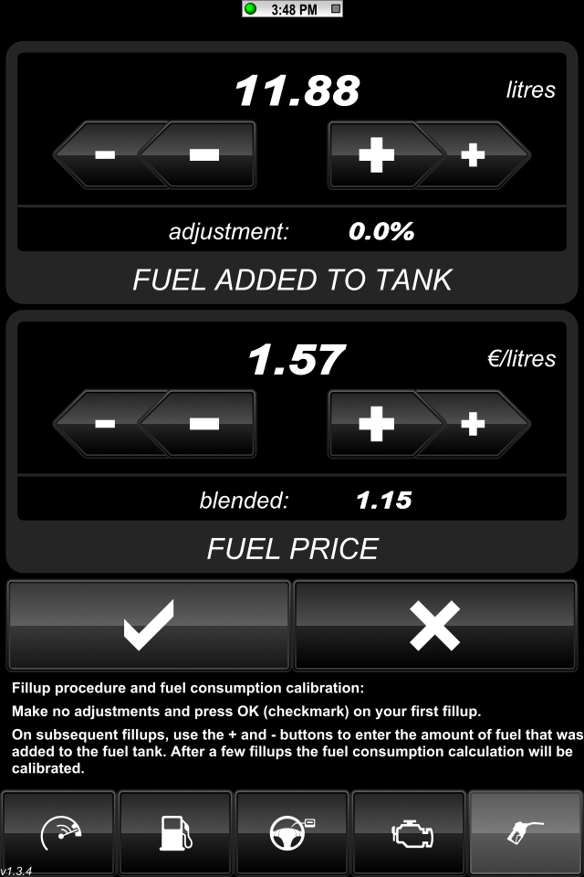

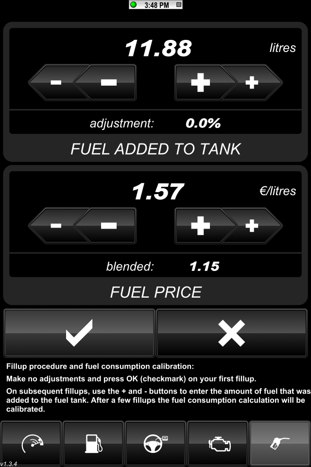

A l'utilisation, j'ai remarqué d'abord que la consommation était assez étrange via DashCommand, j'etais à 9,3 L/100km dans DashCommand !?! :shock:
En ayant renseigné les paramètres conformes à la 308 (volume du tank, cylindrée, ...) les données sont devenues bien plus conformes ! ;)
sur la capture, il y a 8,5 L /100km.
Cela devrait s'arranger avec le prochain plein ;)

Et sinon, c'est quoi les câbles passés à côté de la prise diag ? On dirait une jack et une USB.

En fait, les cables (prise jack + usb) sont les sorties provenant de mon 2-Din Pioneer, je peux brancher mon cable dock Apple ou mettre un peripherique USB, le tout à portée de la main

J'ai pas capté comment on démontait le cache :taré1: .
twan
Messages: 43
Inscription: Lun 07 Jan 13 20:47
Re: [Présentation] ELM327 Wifi OBD2 + Interface iPhone
Messagede forest » Ven 25 Jan 13 08:47
Après avoir enlevé le cendrier, je soulève un peu un côté pour faire apparaitre le bord proche du levier de vitesse, ensuite, avec des ongles sur le cache, je soulève le plus vers le centre possible, car c'est là qu'est le 'point' d'attache
