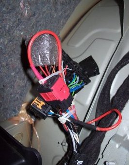

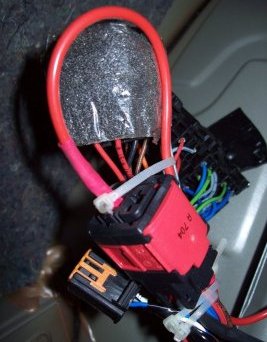

Messagede GR50 » Mer 16 Fév 11 09:50
bjr, @DUDU1973, boule démontable avec des clés, j'ai brancher ma remorque et pas de feux, contrôle des fusibles rien, tél chez peugeot il me confirme qu'il faut bien la valise, donc même si pas d'erreur à l'ODB il faut la valise a cause du multiplexage[/color], les radars de recul fonctionnent parfaitement et sont pris en charge, et à ce prix un coup de clé c'est pas la mort, maintenant à toi de voir.
Cdt
donc RDV pris chez peugeot et même avec la valise pas de jus sur la prise, après avoir parler avec le mécano il faut pas oublier de brancher le fameux fils rouge + fusible 15A sinon pas de courant sur la prise

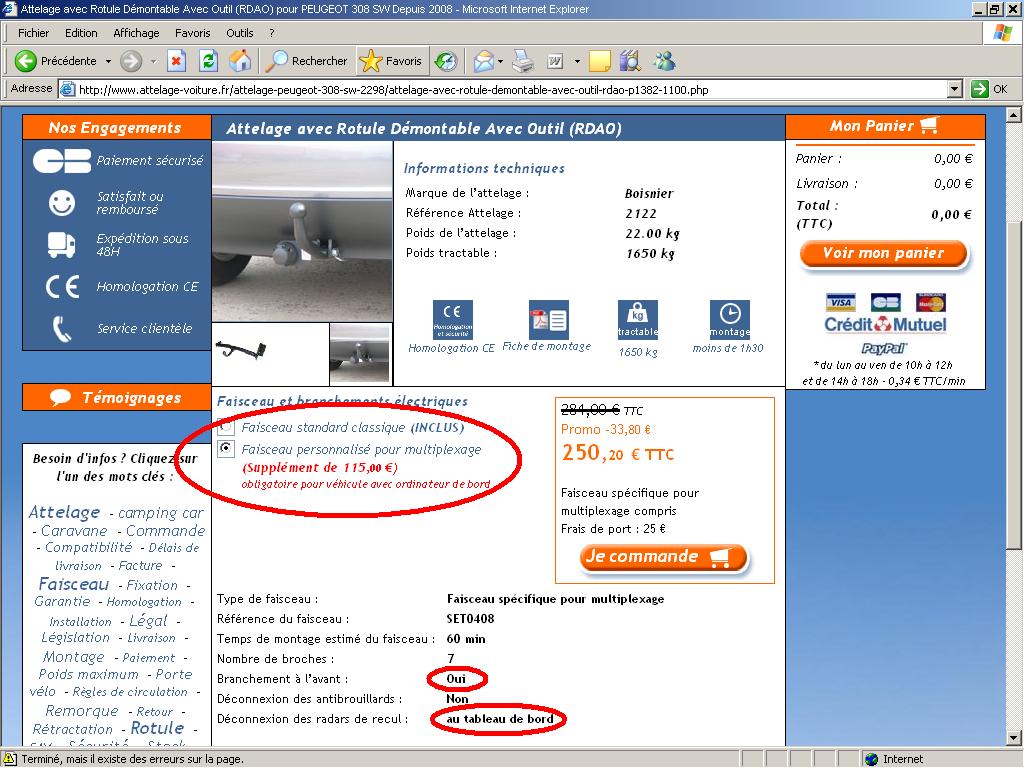

Par contre j'ai trouvé sur un autre site une offre équivalente à ton site mais il y a plus d'info et il est indiqué que le faisceau spécifique est à brancher au tableau de bord...
Et je ne sais pas si ça vaut le coup de faire la pose pour économiser 100 € :?: si il faut démonter toutes les garnitures pour faire passer le faisceau :( (en plus du reste de l'installation)

Messagede Storme » Mer 16 Fév 11 13:15
Si je ne m'abuse, il y a un fil a faire remonter jusqu'au boitier fusible situé dans le compartiment moteur :(
Sur certaines 308, ce fil était passé, sur les plus récente, non :?

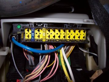

Messagede GR50 » Mer 16 Fév 11 17:04
c'est l'alimentation pour le faisceau de la prise (fil rouge + 1 fusible) qui ce branche dans la boite à fusibles sous leTDB, pas besoin de la valise puisque attelage pas d'origine.

Messagede GR50 » Lun 21 Fév 11 09:42
bon voila je reviens vers vous encore une fois "promis c'est fini" :lol: , bon maintenant tous fonctionne j'ai la réponse à mon problème, c'est ni plus ni moins que le fameux fils rouge et le fusible de 15A à brancher, chose que le garage qui ma monter l'attelage n'a pas fait, soit disant fils d'alim pour la caravane (FAUX) c'est l'alim de la prise complète, chez peugeot il m'ont activer le BSI pour l'attelage mais aucun changement, (chose sympa du CC j'ai pas payer la valise) très cool dans ce garage, donc voila en photos comment faire cette alim dans le coffre de la voiture (sur Peugeot 407), sans faire passer le câble vers l'avant de la voiture.
1) dans le coffre il y a 3 prises qui sont prévus pour le branchement d'un attelage d'origine peugeot, utilisé la prise Rouge avec un câble gris pour avoir le + 12v permanent, et faire un branchement entre l'attelage non d'origine et cette prise avec une cosse et de la gaine termo rétractable, (Gros fils rouge)
2) à faire en dernier pour éviter un court jus :lol: ouvrir la boite à fusible sous le volant BSI, il y a un porte fusibles Jaune, mettre le fusible de 15A sur le G39 - Boitier de servitude remorque (post-équipement) le 2eme en partant de la gauche.
et à partir de la, tous les feux fonctionnent, pas besoin de la valise, il faut juste ne pas oublier ce P..... de fils Rouge, et pour le Bip Bip des radars de recul, ils ne se coupent pas puisque attelage non d'origine (prise 7 voix) (j'ai un bouton off au tableau de bord), sinon c'est pas très génant pour quelques secondes en marche AR, et pour 300€ moins cher que celle d'origine, je ne vais pas faire le difficile non plus, sinon prendre un attelage avec une prise 13 voix pour la désactivation automatique en marche AR des radars de recul.
