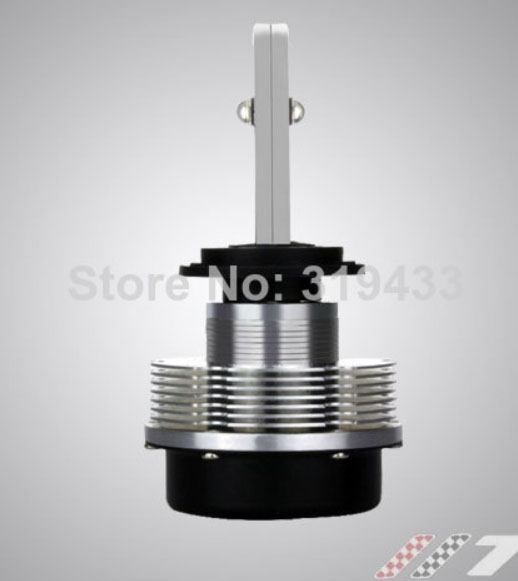

Ok merci mais il y à pourtant des ampoules qui se monte comme des halogène et qui sont des LED (photo 1) en revanche la qualités me laisse dubitatif et au niveau légal encore plus. Sinon que pensez vous des philips comme ampoules, se sont des halogènes pas des LED mais ils sont ventés pour leur intensité avec 100% de lumière (effet blanc (photo 2) ou bleu (photo 3)).
Pour faire simple je cherche une ampoule qui éclaire très bien en lumière blanche, légale et qui passe au contrôle technique. Que me conseillez vous ?

concernant tes led 80w, j'ai de gros gros doutes pour la simple et bonne raison que si vous recherchez sur gogol et regardez ce qu'est un projecteur deja à 20W, vous constaterez qu'il y a un imposant dissipateur thermique, qu'il n'y a surement pas sur des H8, à moins d'avoir fait un montage très spécial, alors 80W.... :-/
Et pour preuve, certains commentaires sur Aliex presse indiquent que la consommation de ces ampoules LED ne correspond pas à la puissance annoncée, soit 6,67A qui devraient être consommés et qui ne le sont pas. Encore une fois avec un peu de bon sens, le support H8 aurait fondu.
http://www.aliexpress.com/item/2pcs-lot ... 98330.html
dans cet exemple, on voit que le vendeur a eu au moins l’honnêteté d'indiquer la consommation = 9W...... :erk: bien loin des 80w supposés
et c'est sur que ça n'éclaire RIEN DU TOUT, ça vaut juste pour un culot genre 1156 ou 1157, pas plus
d'autre part, il y a d'autres commentaires qui font allusion au problème que les LED éclairent le ciel (merci pour les autres conducteurs en face) et c'est bien évident quand on regarde comment ces ampoules sont fabriquées : une lED au dessus et une LED en dessous... sans commentaire
H1-H7 led.jpg (39.67 Kio) Vu 21361 fois
donc les ampoules LED de substitution au classique H1/H7/etc, ne sont pas encore au point.
