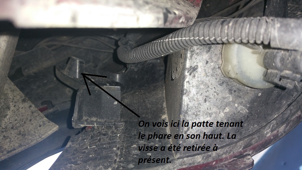

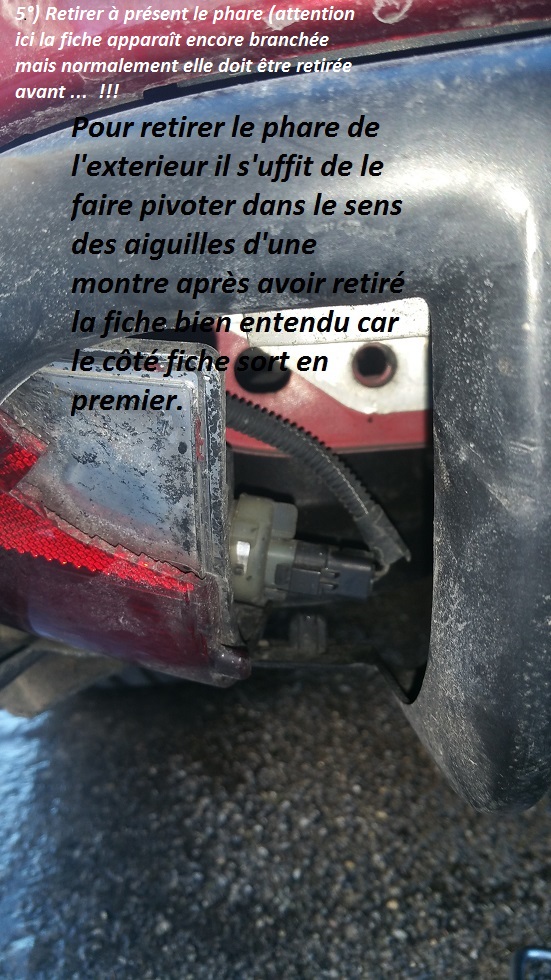

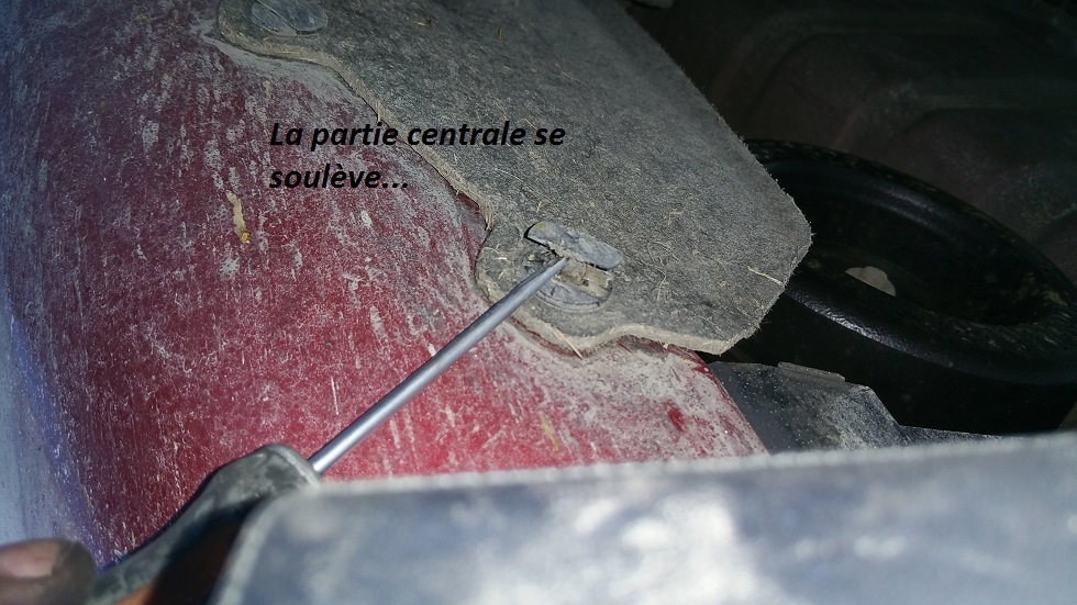

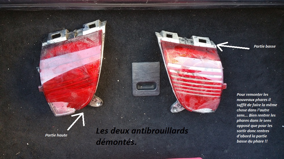

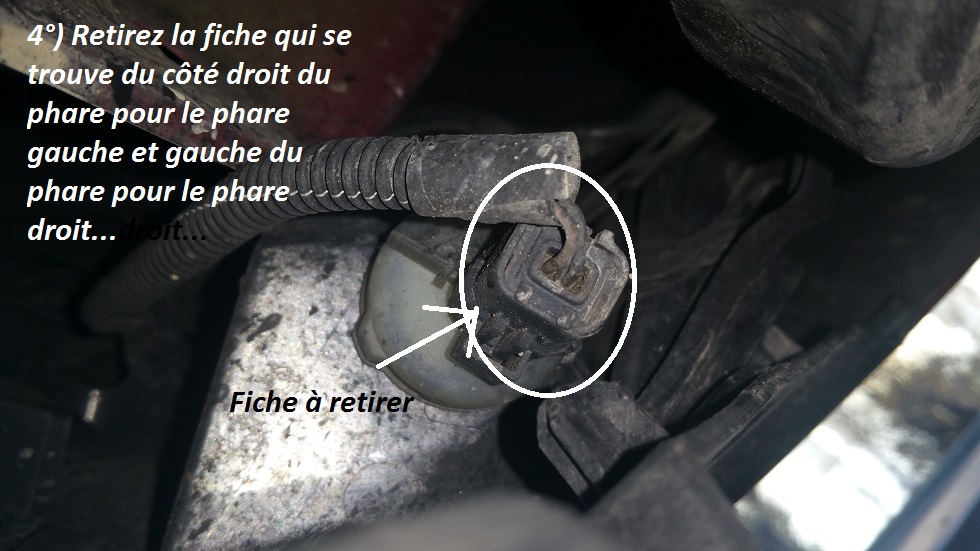

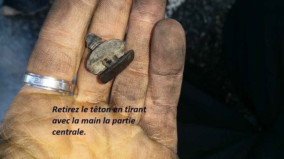

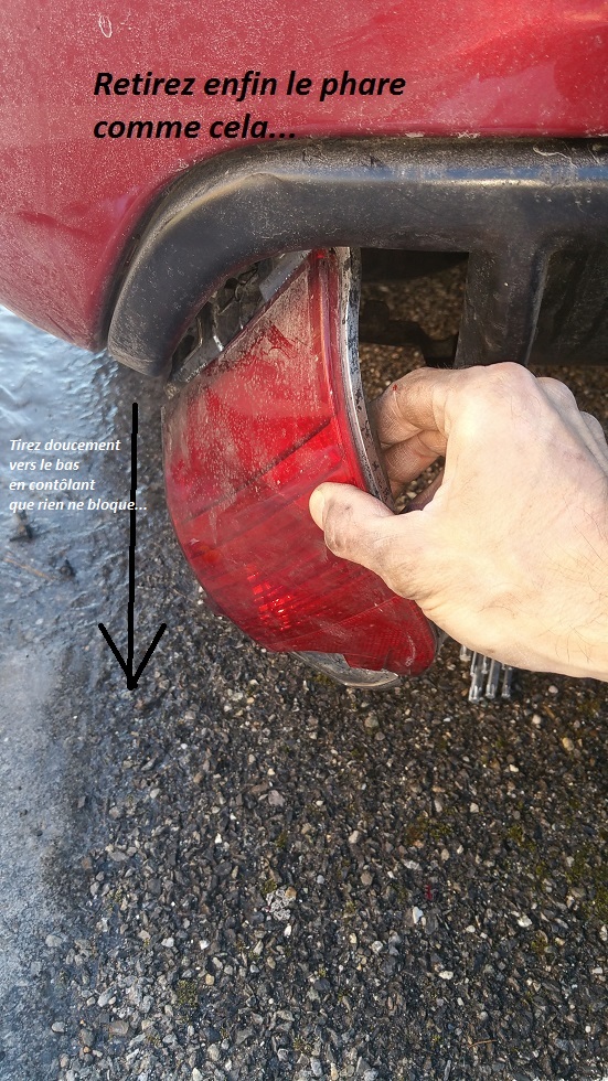

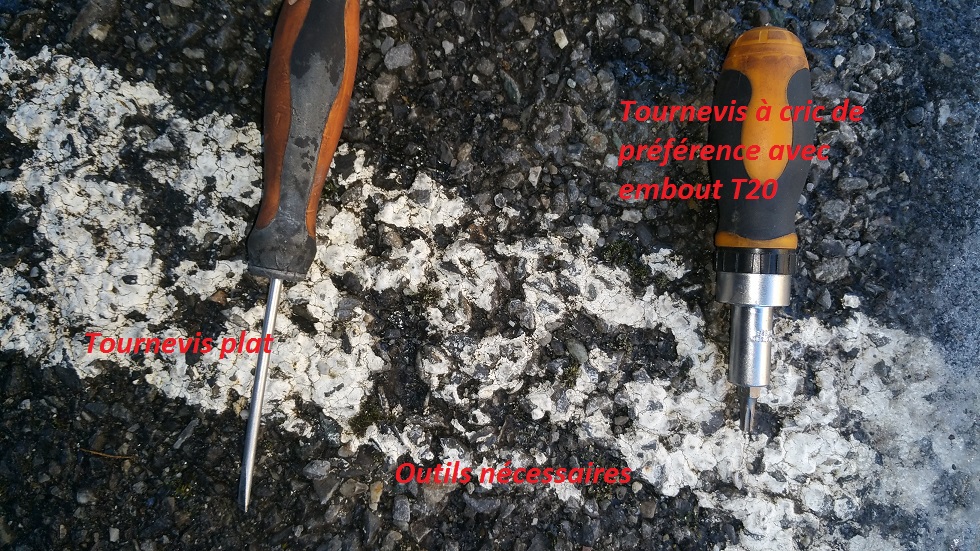

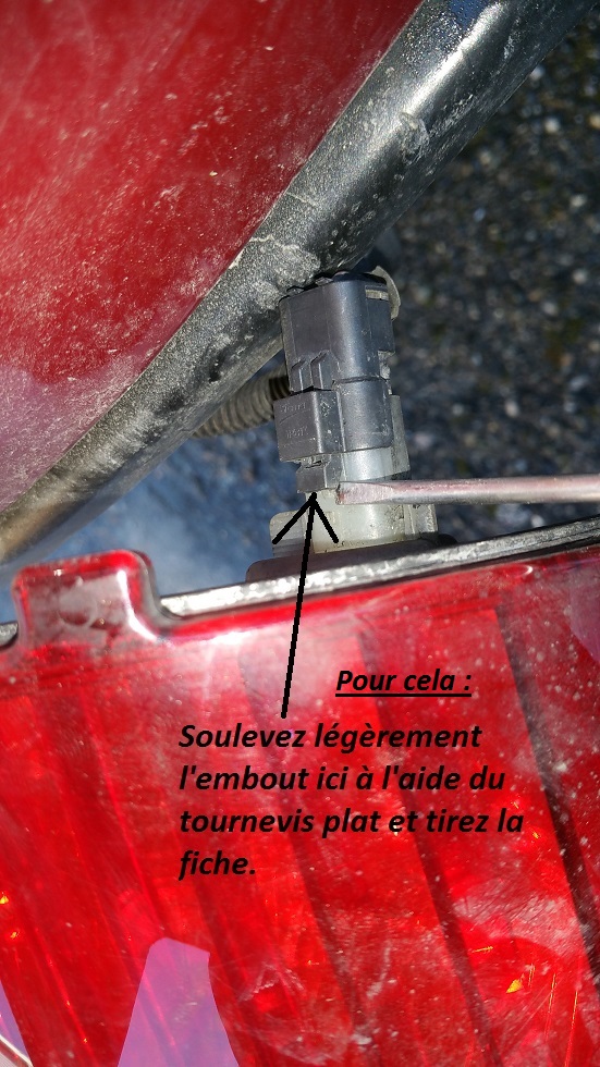

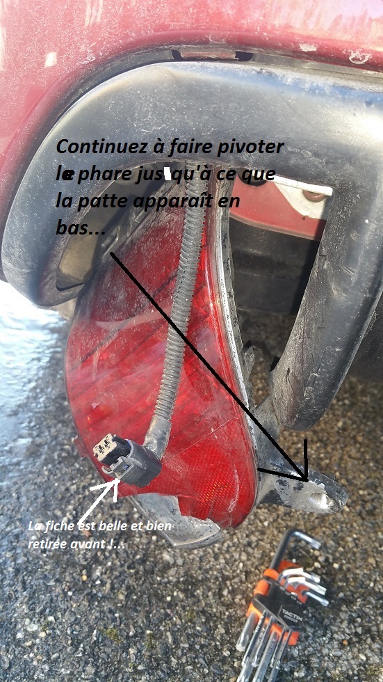

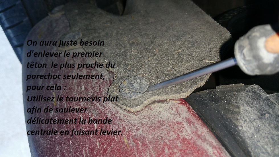

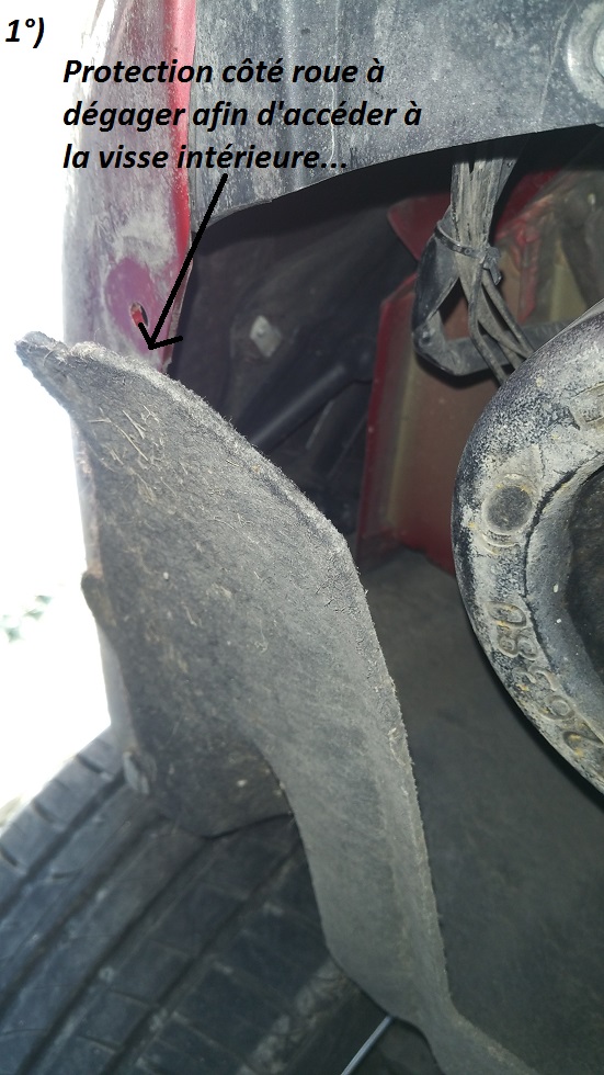

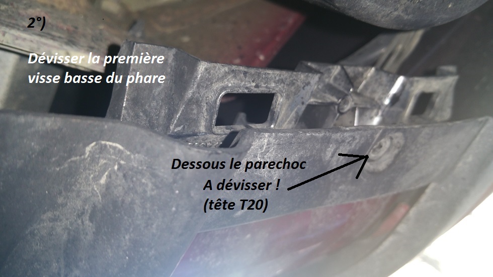

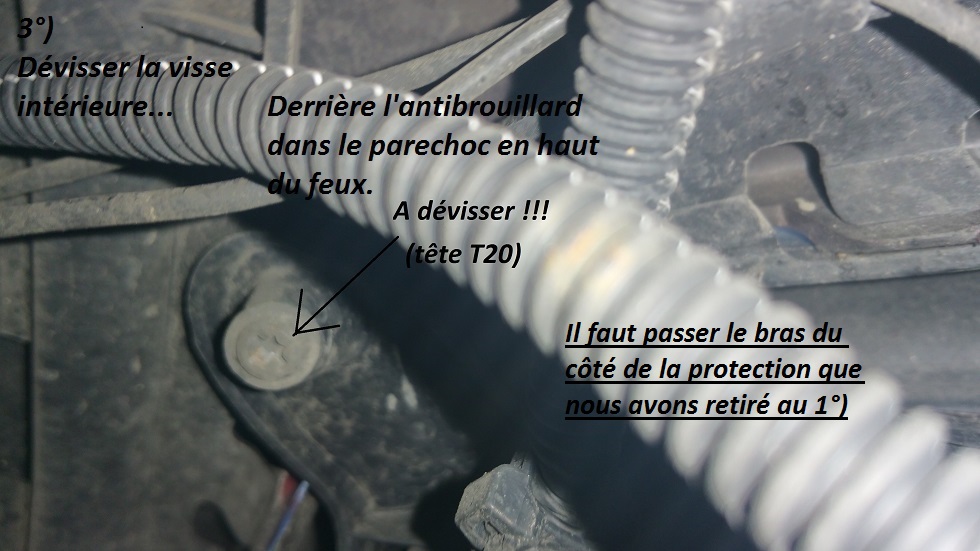

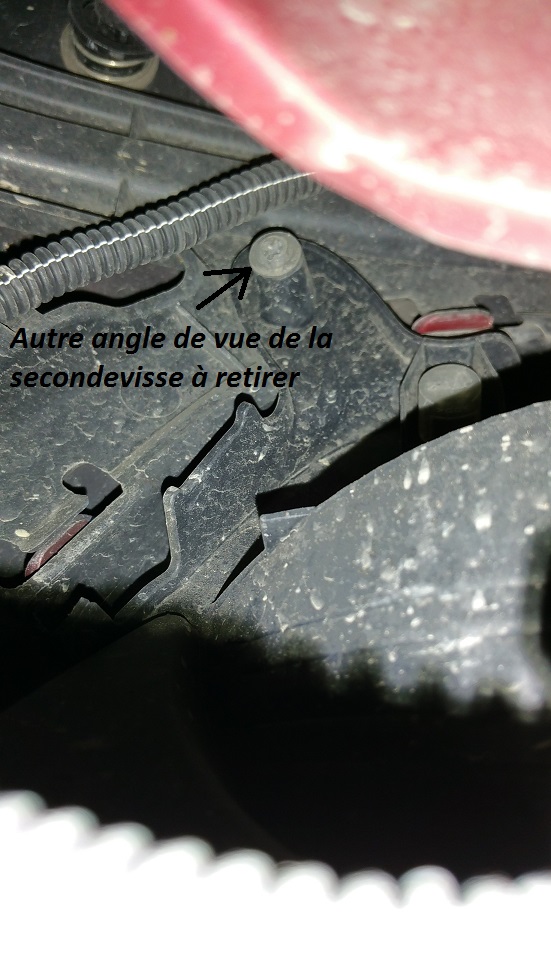

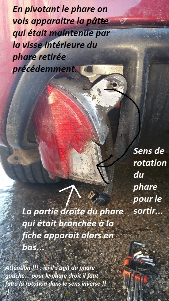

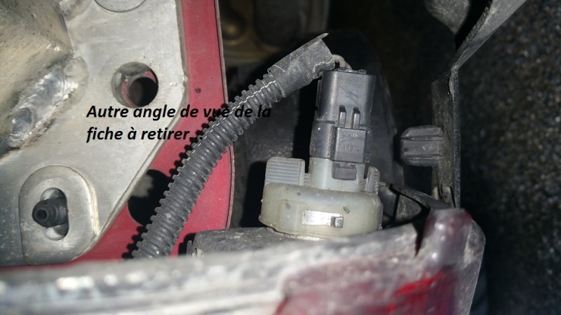

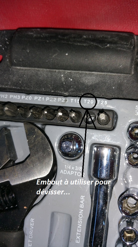

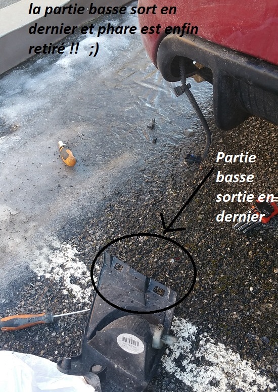

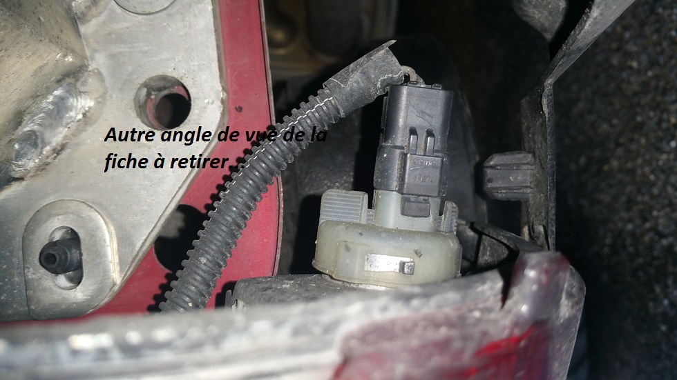

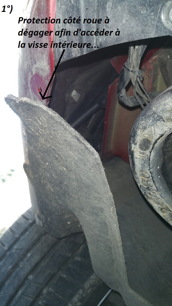

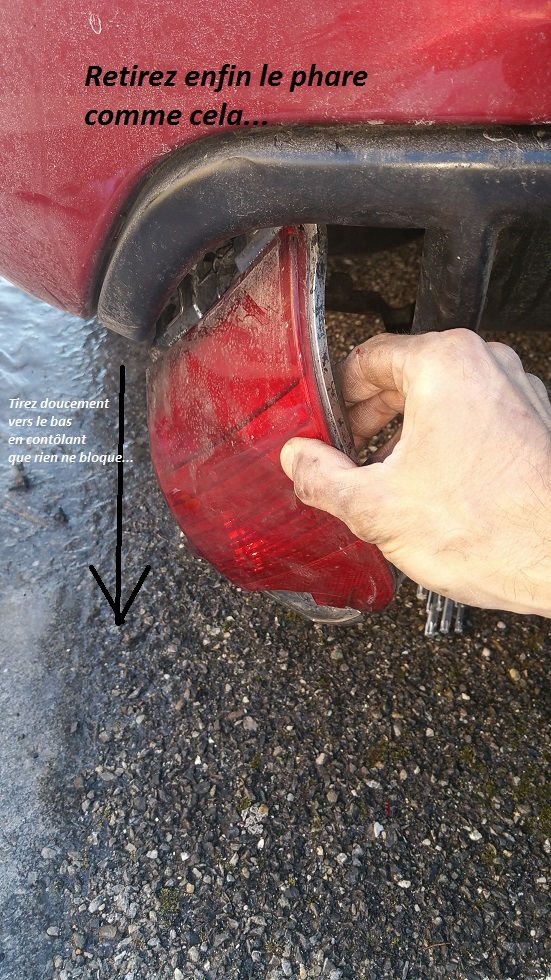

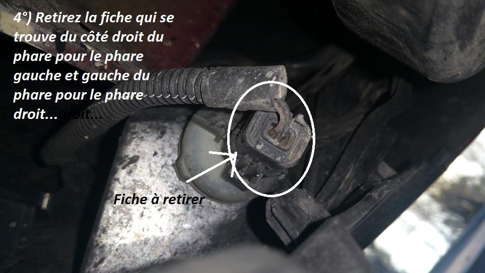

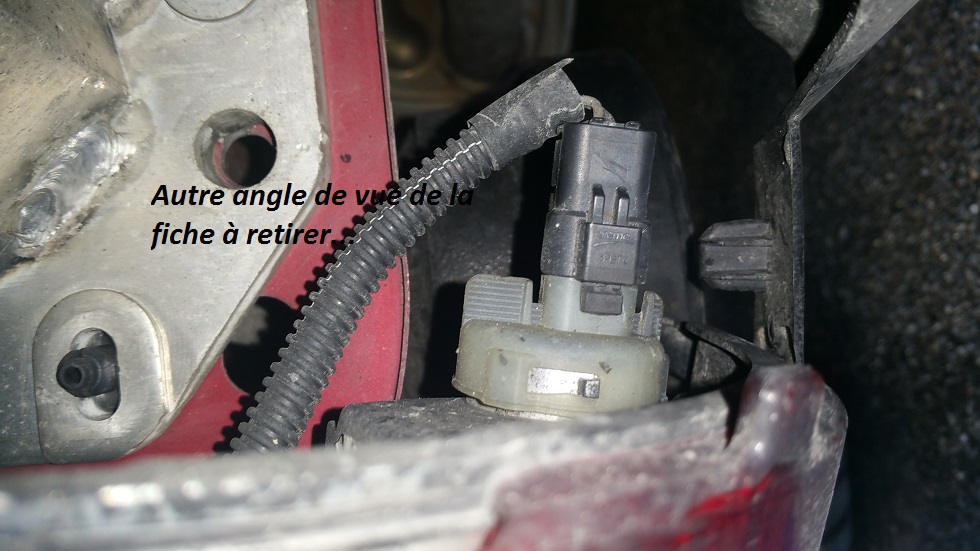

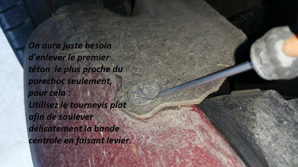

Bon voilà étant donné qu'il n'y a pas de tuto sur ce sujet et que je n'ai pas de RTA je me suis lancé et en ai profité pour prendre des photos pour les autres...
Donc c'est parti!
Durée: 30-45 mn max pour les deux phares...

Yes :super: et bravo pour ce tuto de pro, clair et précis !!!
30 45 mn pour les deux c'est top :frime1:
Merci :merci: a toi
