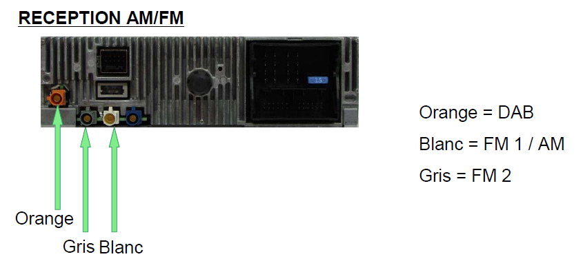

Re: [Tuto] Remplacer un WipNav (RNEG) par un WipNav Plus (RT
MessagePosté: Lun 28 Juil 14 11:07
de Azdar
MessagePosté: Lun 28 Juil 14 11:10
de austinman
Ce que tu dis est faux. :siffle: La prise DAB est orange et n’apparaît que sur quelques RT6s destinés à certains pays. :super:
MessagePosté: Lun 28 Juil 14 11:14
de Azdar
Merci pour cette information austinman ! :merci:
Quelqu'un a un accès à ServiceBox ? :taré1:
MessagePosté: Lun 28 Juil 14 11:15
de austinman
L'emplacement est bien celui que tu dis, mais ca se présente de la sorte quand le RT6 est équipé.
J'ai accès au servicebox si tu veux. :ange:

MessagePosté: Lun 28 Juil 14 11:17
de Azdar
Que je suis bête ... J'avais le même PDF que toi sous les yeux en plus :aille:
On ne pourrait pas trouver la fonction du câble en attente sur ServiceBox ?
MessagePosté: Lun 28 Juil 14 11:19
de austinman
Je l'ai dit à quoi sert ce cable, c'est la prise fakra de l'antenne GSM. :super:
