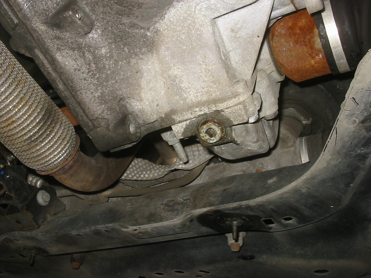

on desserre le bouchon avec un bac en dessous.
on verifie au fond du bac si y'a rien d'autre dans l'huile( mieux vaut pas). dans le bac, y'avait 1.8l d'huile.
apres, on essuie l'huile et on remets le bouchon.

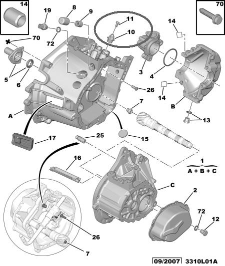

y'a 2 methodes, demonter la batterie et remplir par la mise a l'air libre(le 10 sur le schema) avec un entonnoir et un tuyau ou par le bouchon sur le cote(le 12 sur le scema) avec une seringue(ce que j'ai fait)

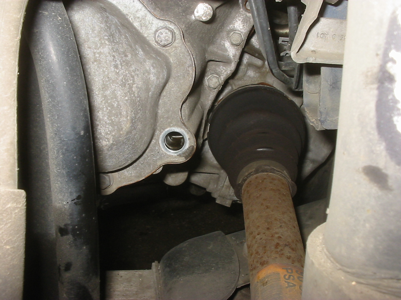

on enleve la roue et on enleve le bouchon :
le bidon etait gradue, j'ai donc enlever 0.1l sur les 2l pour faire 1.9l
on prend la seringue, on la remplie et hop dans la boite. on appuie doucement pour que l'huile ne coule pas.
de plus,meme si y'en a trop, le surplus coule par l' orifice de remplissage.
