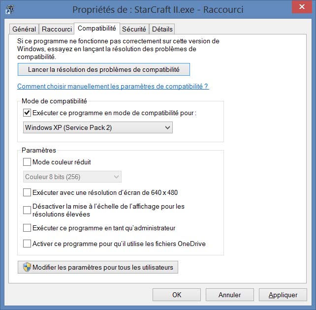

Messagede mickey35 » Dim 08 Juin 14 18:57
Bon, sous win 8.1, il y a la possibilité d'installer en mode compatibilité (clic droit)
mode compatibilité.jpg (89.93 Kio) Vu 17006 fois

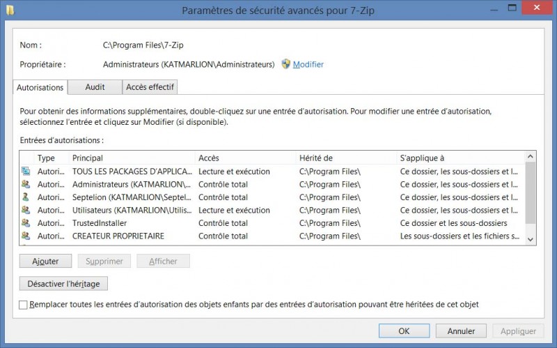

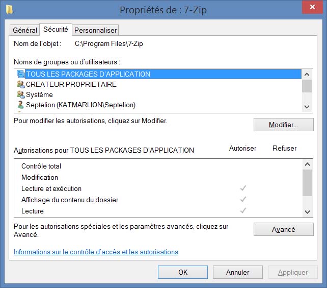

ensuite, sur le répertoire d'installation, faire clic droit, propriétés/ puis onglet sécurité
cliquer sur avancé (en bas à droite), et on obtient :
en haut, en face de propriétaire, mettre le groupe Administrateurs
cocher "remplacer dans les sous dossiers" puis appliquer
ensuite en bas, désactiver l'héritage, cliquer sur copier les utilisateurs actuels, puis appliquer
enfin, dans la liste des droits :
administrateurs : contrôle total
système : contrôle total
compte utilisateur (si tu t'appelles toto, ajouter toto) : contrôle total
les autres comptes : on s'en fout, les supprimer
appliquer
cocher "remplacer sur toutes les entrées...." puis appliquer / confirmer
ok
ok

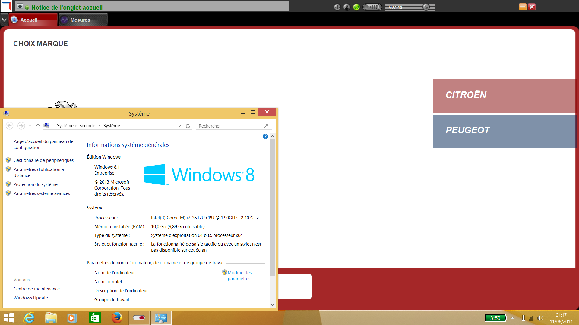

Messagede Azdar » Mer 11 Juin 14 09:15
Hello la communauté !
Je ne suis pas certain de comprendre le problème rencontré par TheArtist !
Je possède aussi une valise que j'utilise avec mon ordinateur portable qui tourne sous Windows 8.1.
J'ai utilisé une machine virtuelle (Windows XP) non connectée sur internet; et je ne rencontre aucun soucis avec Diagbox ou PP2000 !
La VM démarre rapidement; DiagBox et PP2000 fonctionnent parfaitement.
Enfin, je dois admettre que j'ai rencontré un problème au début : la machine virtuelle ne détectait pas la valise. Cela provenait du fait que la valise était connectée sur un port USB 3.0; VirtualBox semble avoir des soucis pour la détection de périphériques en USB 3.0
Après avoir fait une machine sur VMWare, plus aucun soucis !

Messagede Azdar » Mer 11 Juin 14 20:22
Il me semble que PP2000 permet de travailler sur des véhicules un peu "ancien".
Mais à priori, pour nos titines, DiagBox ou PP2000, c'est pareil.
Un des avantages de DiagBox est qu'il n'est pas nécessaire d'avoir recours à une machine virtuelle pour le faire fonctionner !
