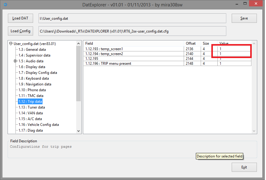

Extraire l'archive de DATEXPLORER et ouvrir le fichier RT6_2xx-user_config.dat à l'aide du bloc-note afin d'ajouter les lignes suivantes à la fin du fichier :
Code: Tout sélectionner
[193]
label=temp_screen1
editable=yes
[194]
label=temp_screen2
editable=yes

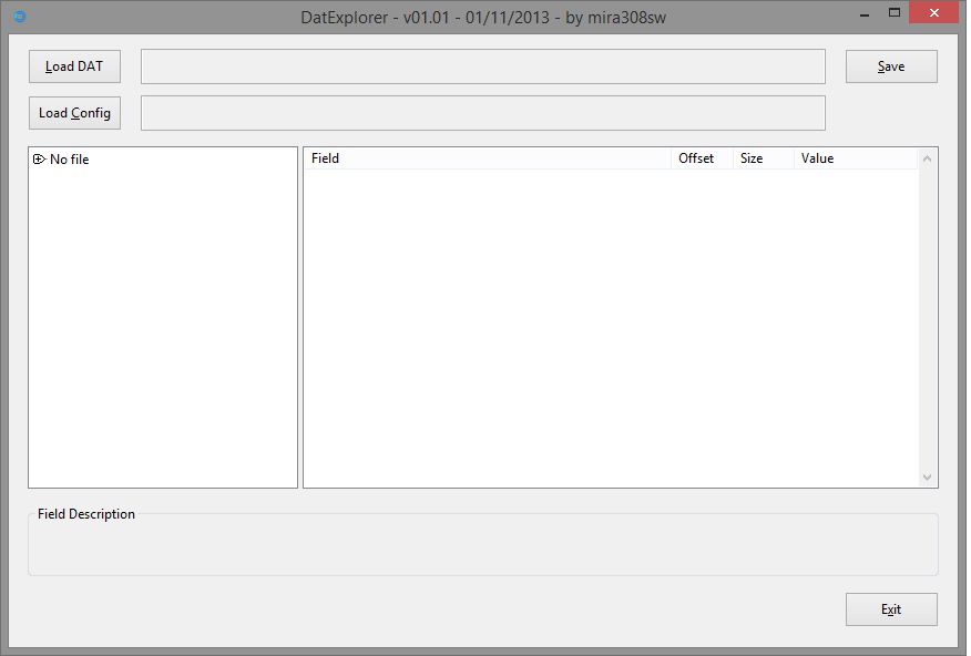

Lancez DATEXPLORER et cliquez sur Load Config

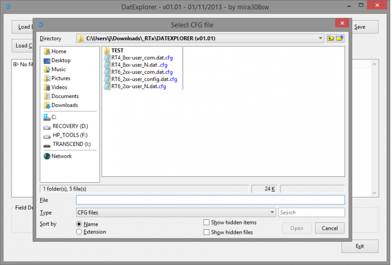

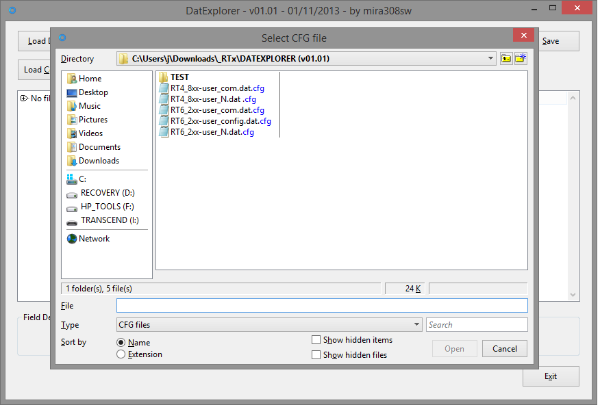

Sélectionnez le fichier que l'on vient de modifier RT6_2xx-user_config.dat

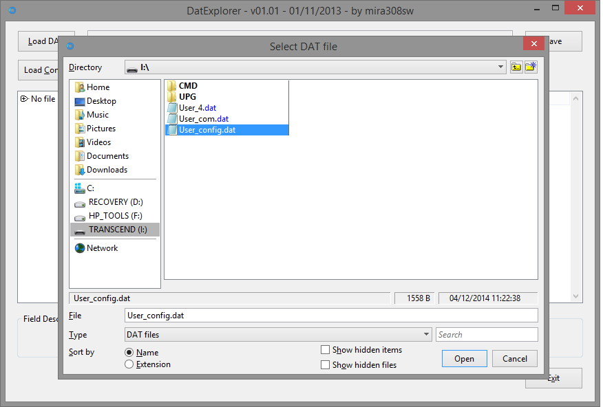

Cliquez sur Load Dat et selectionnez le fichier User_config.dat à la racine de votre clef USB

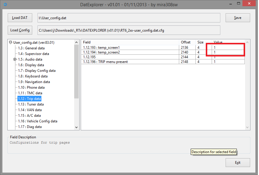

Naviguez jusqu'à la section Trip data et changez les valeurs 0 de la colonne value à 1 des lignes temp_screen1 et temp_screen2
(Il faudra peut-être également passer Trip menu present sur 1 ou 2, si vous l'avez en origine sur 0)
Cliquez sur Save et retirez la clef USB de votre ordinateur.

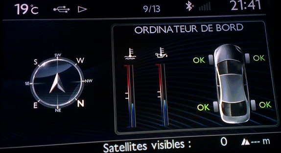

En appuyant sur le bout de votre commodo de droite vous devriez pouvoir afficher cet écran lorsque vous faites défilez les pages de l'ODB.

j ai recommencé et trouvé ce fameux fichier...
j ai installer sur l odb mais j ai rien... le chngement de mode je l ai par la touche mode et pas par le bouton du commode....
aucune page temperature et pressions ne s ouvre, malgré 2 réinitialisation avec le bouton eject...
francois31
Messages: 23
Inscription: Sam 01 Nov 14 23:32
Re: [RT6] Activation écran caché ODB (T°Huile/LDR & EPP)
Messagede francois31 » Dim 02 Nov 14 10:09
est ce que c est parce que j ai mis 1 a la ligne 196 alors que j avais 0?
