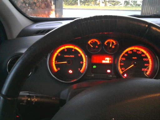

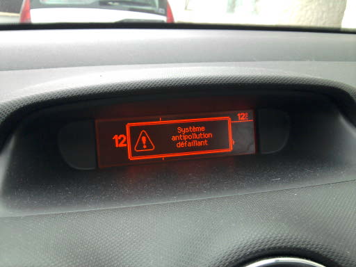

Voilà d'abord les 2 voyants qui nous inquiètent sur nos 308 multiplexées :

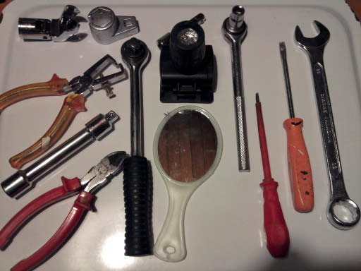

Tout d'abord, voici le matériel nécessaire :
- cliquets + prolongateurs + douilles à sonde lambda
- clé plate de 22
- tournevis plat moyen (pour dégrafer la fiche)
- une sonde lambda neuve universelle à 4 pôles ou une spécifique (plus chère)
- une lampe à led
- un miroir
- une pince coupante
- une pince à dénuder

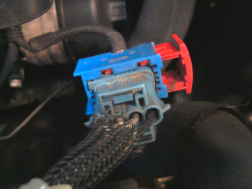

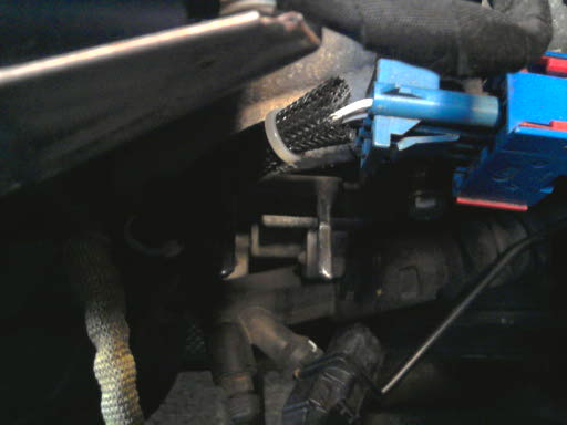

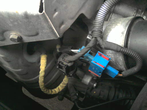

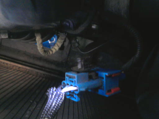

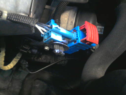

Observer le cheminement du câblage de la sonde aval : c'est celui qui part de la fiche bleue et qui est gainé par un tube en maille plastique (j'ai pris l'habitude de prendre des notes et des photos à chaque fois désormais). Il passe dans la boucle du câblage de la sonde amont (câble recouvert d'une gaine jaune-beige, on ne peut pas se tromper), échappe le cylindre récepteur d'embrayage et descend droit vers la sonde.
On dégrafe la broche en tirant la partie rouge (sorte de tiroir) qui verrouille la connexion entre la fiche mâle et la fiche femelle. Paradoxalement, c'est la fiche de la sonde qui est à dégrafer du support métallique, tout doucement avec le tournevis, pour pouvoir la remettre en place au remontage.
On débranche avant de démonter, pour ne pas endommager le faisceau si on remonte la même sonde ou si comme moi on récupère un partie du faisceau dans le cas d'une sonde adaptable universelle.

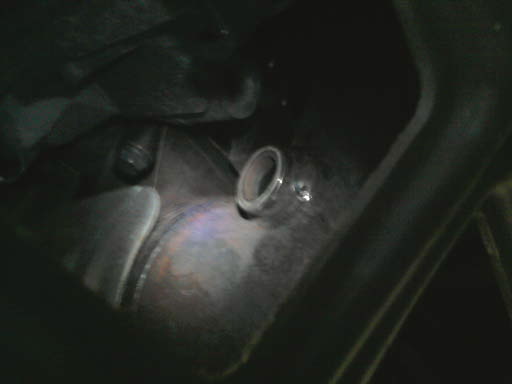

Après, on se glisse sous l'avant de la voiture, il y a trois "lumières" à l'aplomb du collecteur d'échappement, permettant et d'une de voir ce qu'il en est, et de deux de glisser nos outils pour desserrer la sonde. Je n'ai pas eu à forcer, la longueur du manche de la clé à cliquet étant un levier suffisant pour "décoller" le filetage et ne rien endommager.

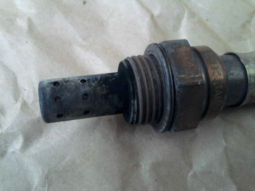

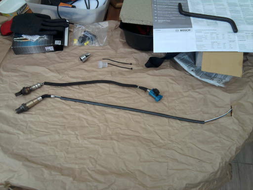

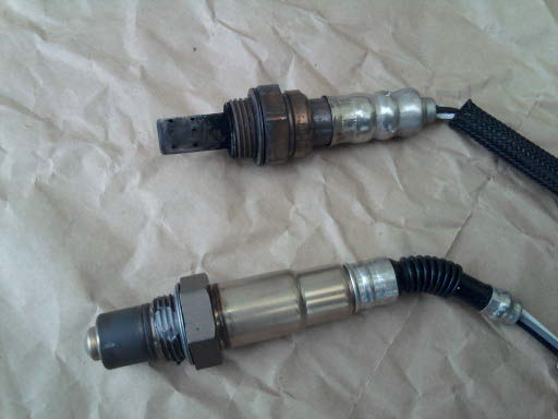

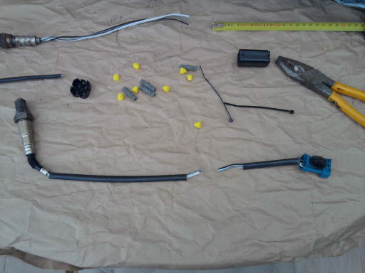

Voilà l'ancienne sonde

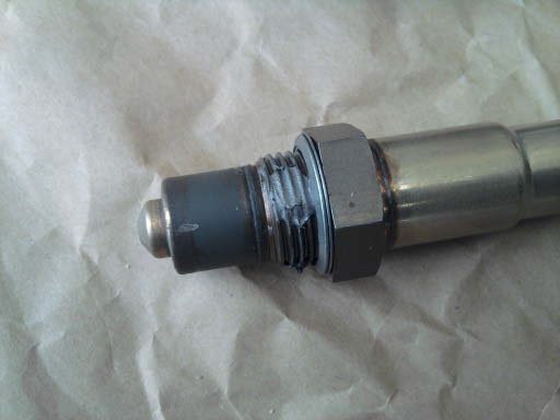

Et la nouvelle avec pour comparaison

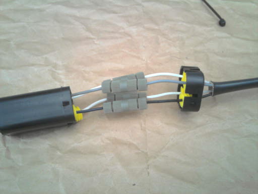

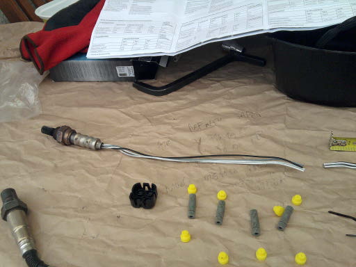

Dans le cas d'une sonde adaptable :

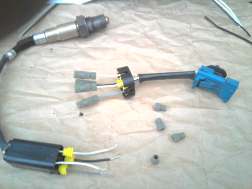

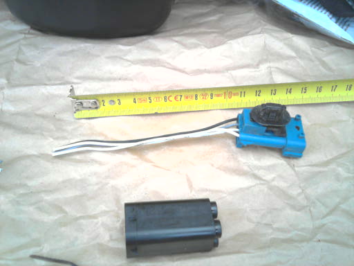

On mesure d'abord la distance de la partie hexagonale de la sonde jusqu'à la fiche,
Ensuite on coupe le faisceau de l'ancienne sonde au mini à 10 cm de la fiche bleue et on dénude les fils, sans endommager les brins, de 10 mm.

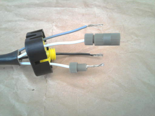

On prend la nouvelle sonde, on la présente de telle sorte que nouveau et ancien faisceau soient de la même longueur et on coupe le faisceau à la bonne taille, le but étant maintenant de raccorder la nouvelle sonde à l'ancienne fiche.

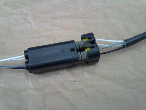

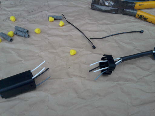

On dénude côté sonde et on passe les 2 couvercles de protection des conecteurs, le gros côté sonde et le petit côté fiche.
On passe les joints d'étanchéité jaune dans le bon sens sur les 2 x 4 brins et on commence à relier les fils entre eux en respectant bien les couleurs : en l’occurrence, j'ai eu de la chance, la NTK d'origine ayant les mêmes couleur de faisceau que la Bosch universelle.
On teste la rigidité et la fiabilité des connexions en tirant légèrement dessus pour éprouver leur résistance.

Pour ceux qui l'ont peut-être remarqué, le filetage de la nouvelle sonde est pourvu en graisse graphitée nécessaire au verrouillage et à l'étanchéité de cette pièce une fois mise en place, une prise d'air pouvant fausser les infos relevées par la sonde.

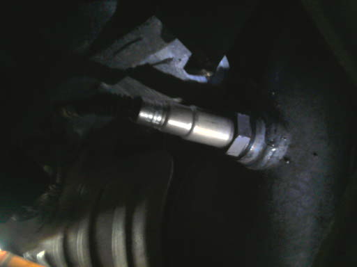

A partir de maintenant, on revisse la sonde à la main sous la voiture et on serre au cliquet, pas besoin de souquer comme un fou.
Par le haut, on récupère le faisceau que personnellement j'ai régainé "maison" avec une partie de l'ancienne gaine grillagée d'origine, on le replace comme avant et on peut connecter la fiche de la sonde à celle de la voiture, verrouiller en reclipsant la partie rouge et refixer l'ensemble sur le support.
