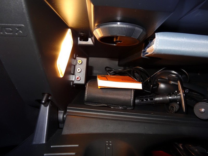

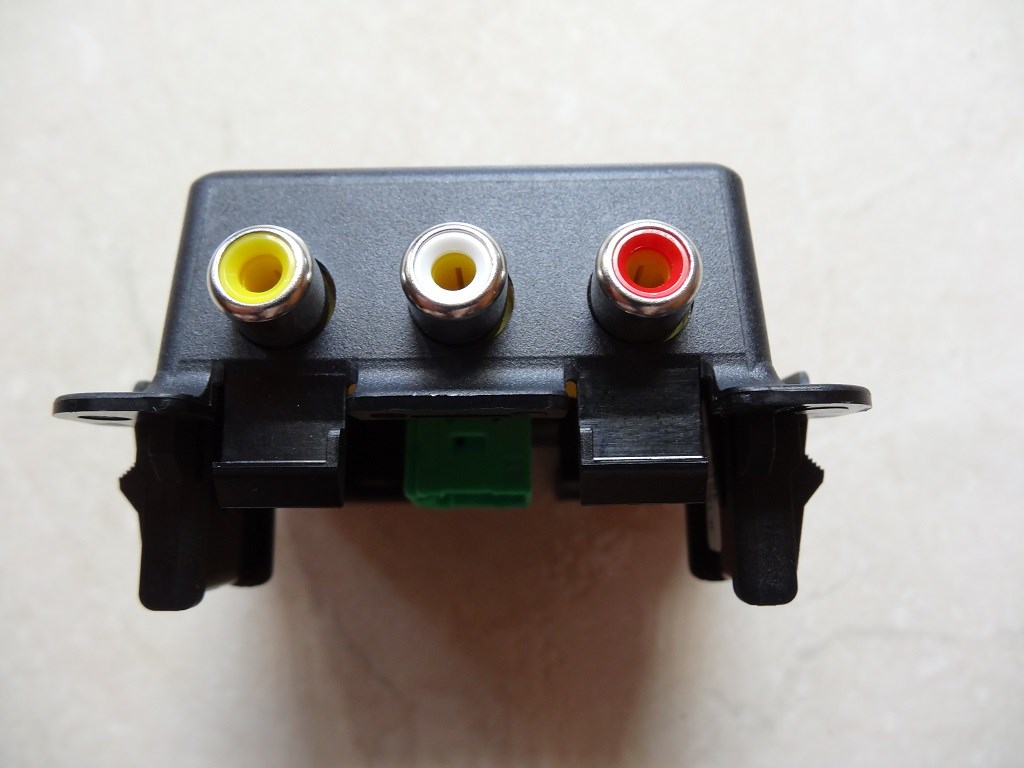

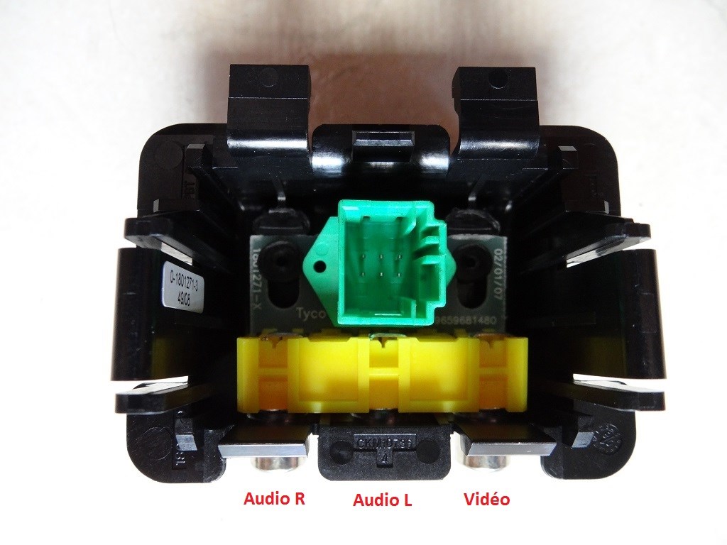

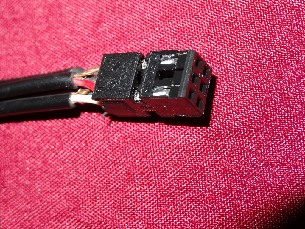

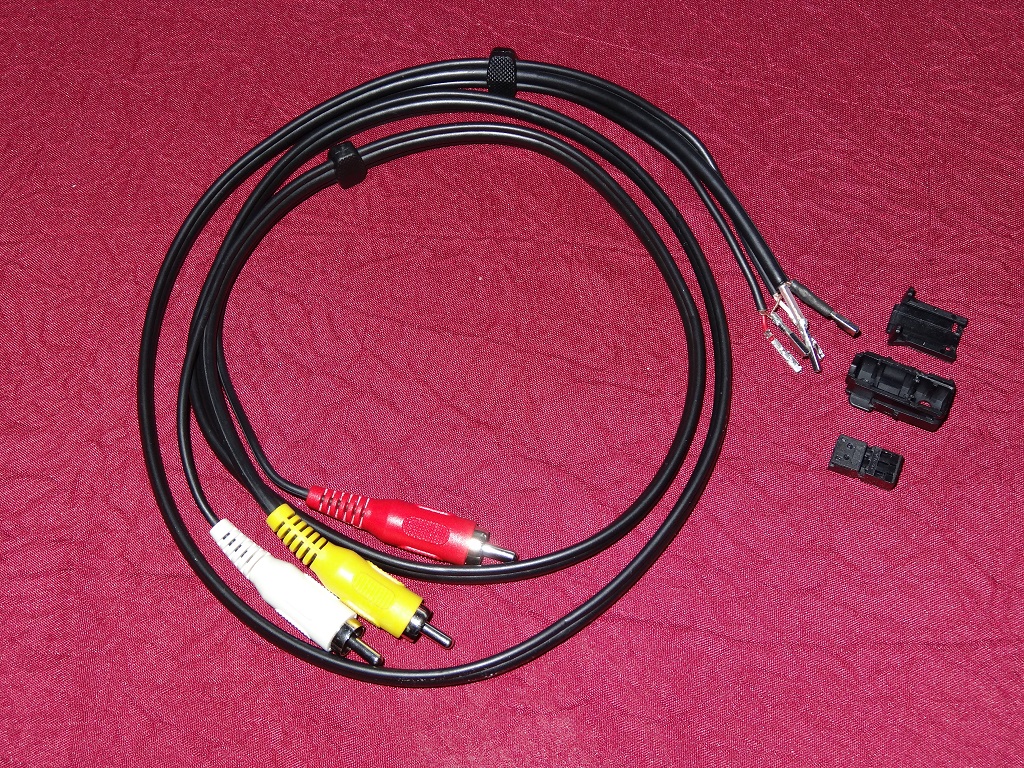

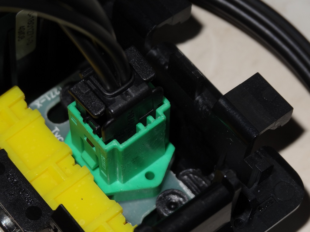

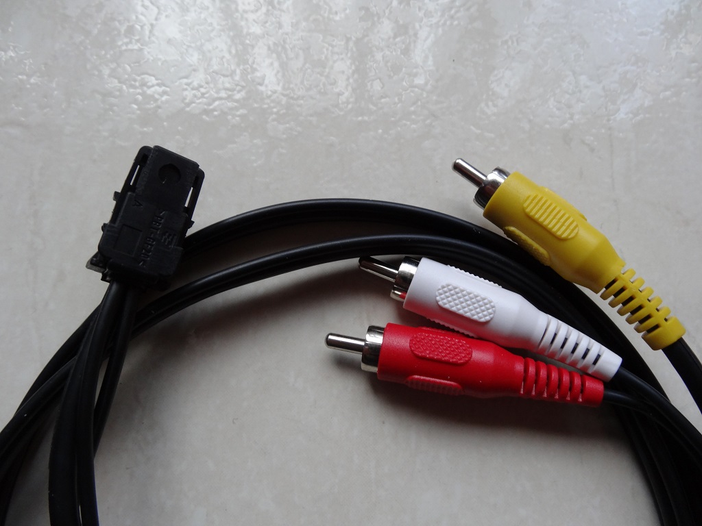

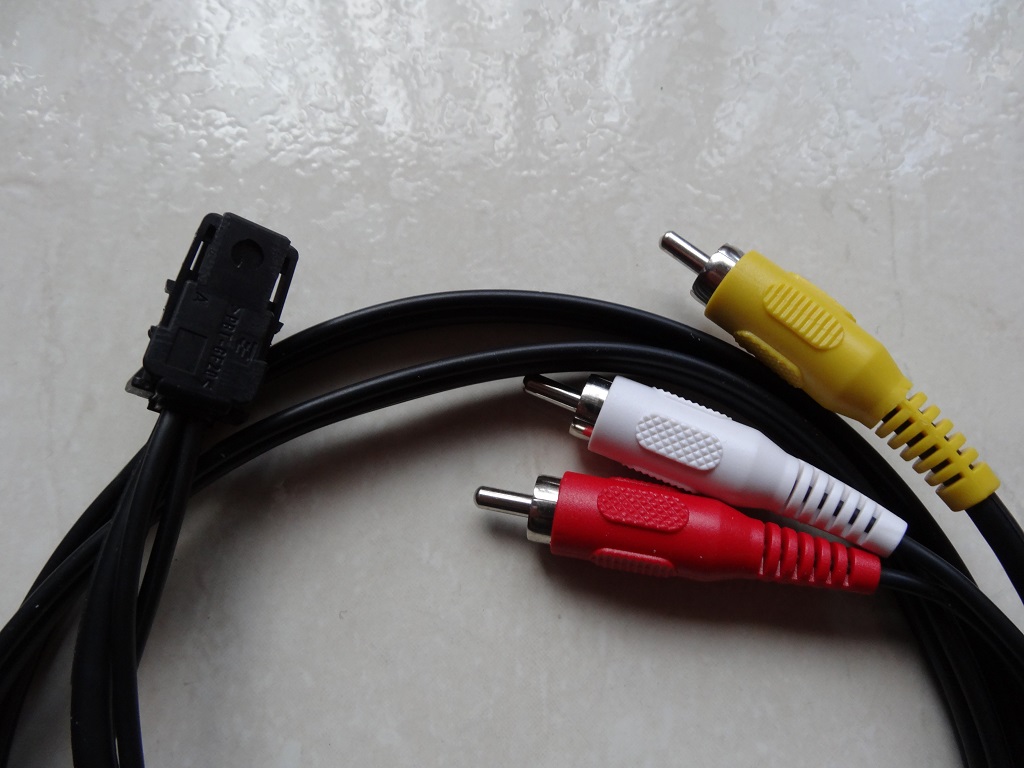

Le mystère est enfin dévoilé sur le moyen de rajouter la prise audio/vidéo de la boîte à gants sur la "titine". :D

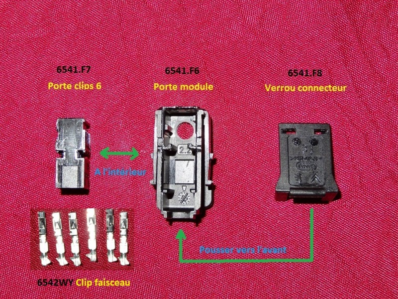

Avec de la recherche, je n'ai vu personne qui s'est donné les moyens de trouver tous les éléments. :nono:
Les références du boîtier et de la prise complète sont connues pour pouvoir poser tout çà de la bonne manière, c'est parfait. :super:

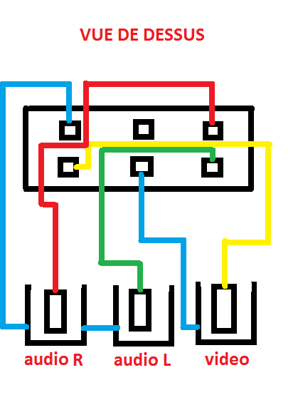

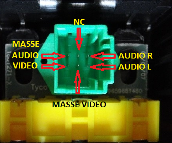

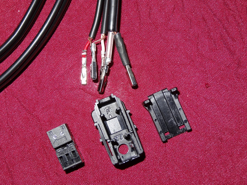

A noter que la masse des RCA audio est commune, que le câble vidéo est un vrai coaxial, gage de qualité. :super:
Bien sûr, il faudra au minimum un autoradio pourvu d'une entrée audio/vidéo par RCA ou autres connectiques.
Une modification de plus très utile pour ceux qui veulent profiter de leurs vidéos sur l'écran du GPS plus grand que le smartphone. :ghee:

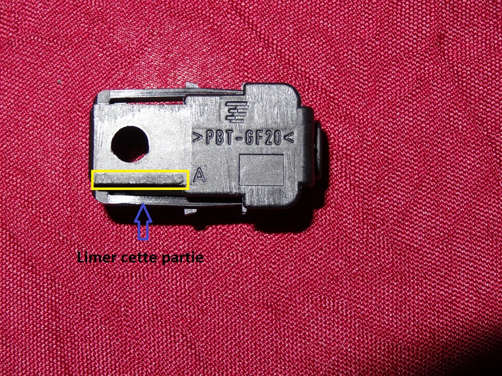

Il est temps de montrer tout ce "bla bla" par des images pour les incontournables incrédules.

Messagede Bricoman » Dim 19 Jan 14 07:16
Un état de fait qu'il fallait découvrir, pas facile de trouver cette fameuse prise à monter sur le câble. :D
J'espère que certains vont franchir le pas, vraiment facile à faire pour ceux qui ne l'ont pas.

Messagede Bricoman » Dim 20 Juil 14 08:05
Polocho a écrit:Cette prise est déjà installée dans la 308 que je viens d'acheter. Certainement l'ancien propriétaire.
Par contre, la prise ne tiens pas emboitée dans la découpe prevue car par le même trou, il a fait passer les câbles du lit Parrot pour le Bluetooth dont la transfo se trouve dans la boite a gant. Du coup je m demande si il est possible de faire deux trous en plus derrière l'emplacement de cette prise pour passer les câbles Bluetooth ou il faut éviter?
Rien n'empêche de faire un trou du diamètre voulue derrière ce support de prise, juste prendre soin d'y adjoindre un passe fil en caoutchouc. :D
Ce support est clipsé dans des encoches prévues à cet effet, attention au démontage, ils sont fragiles. 8|
