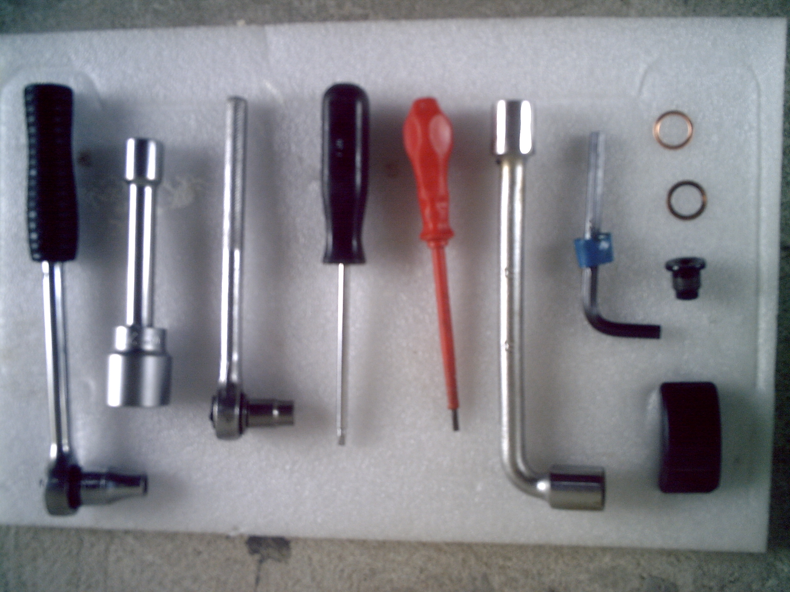

Le matériel nécessaire : la seringue à huile pour le résidu d'huile dans le corps de filtre, l'aimant pour récupérer le bouchon quand il vous échappe dans la bassine d'huile noire (beuark !!!), le trio cliquet+prolongateur+douille de 28 pour la cloche de filtre à huile, le petit cliquet et le Torx pour le couvercle de filtre à air, la clé Allen pour le bouchon de vidange (du 8 ou 10, ne sais plus).

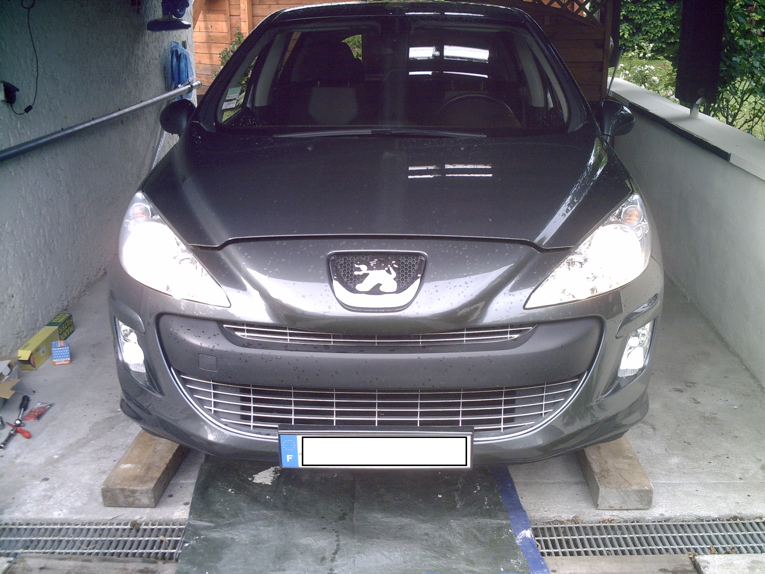

D'abord la bâche, pour ne pas tâcher le sol, puis je grimpe la Titinne sur 2 bastaings pour être plus à l'aise (si vous avez des rampes, c'est mieux, mais moi, avec des rampes, je ne peux plus ouvrir le ... capot !!!) sous la voiture

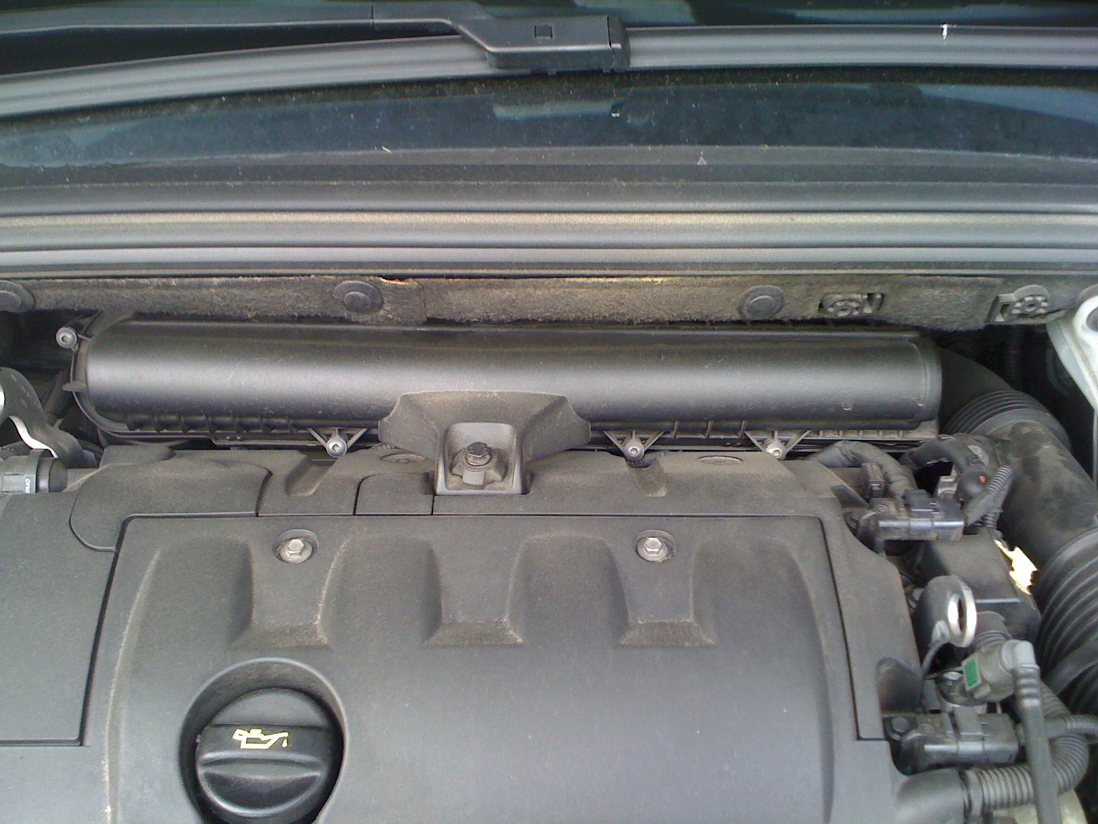

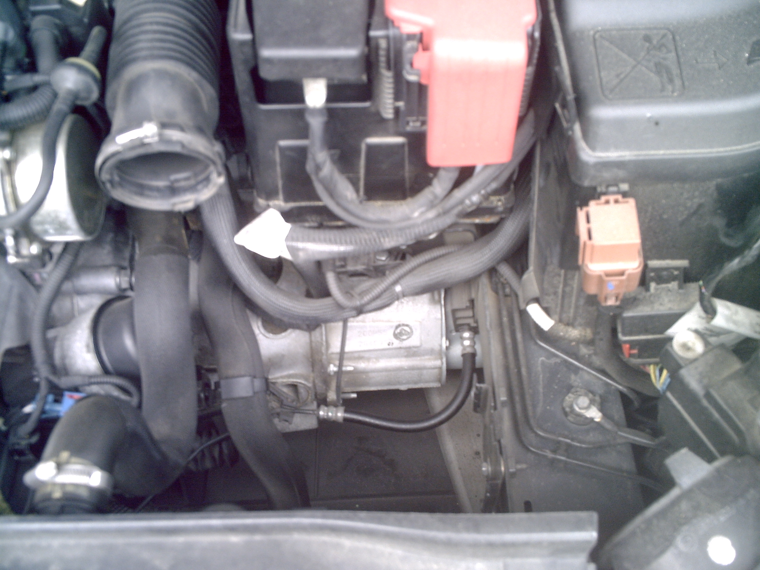

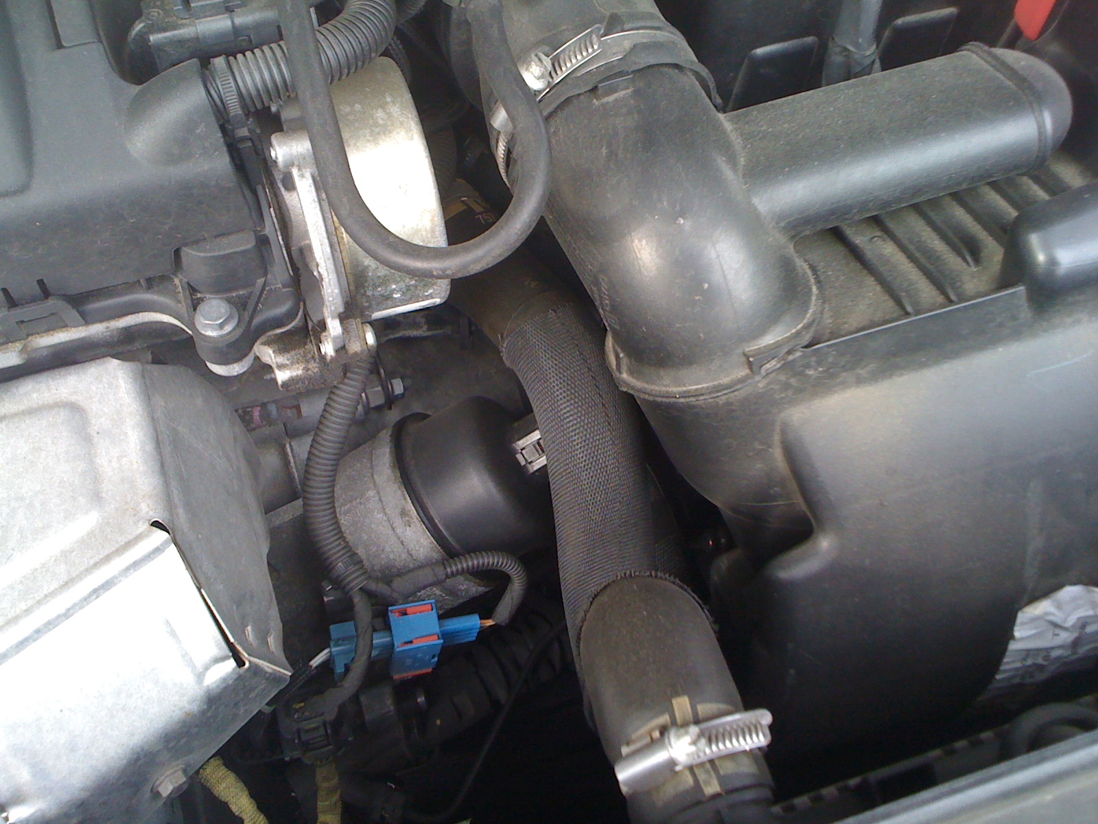

Ensuite, on démonte le résonnateur pour accèder au filtre à huile, après avoir dévisser le cerflex de la durit d'air qui va au filtre à air :
Avant ...
et après !

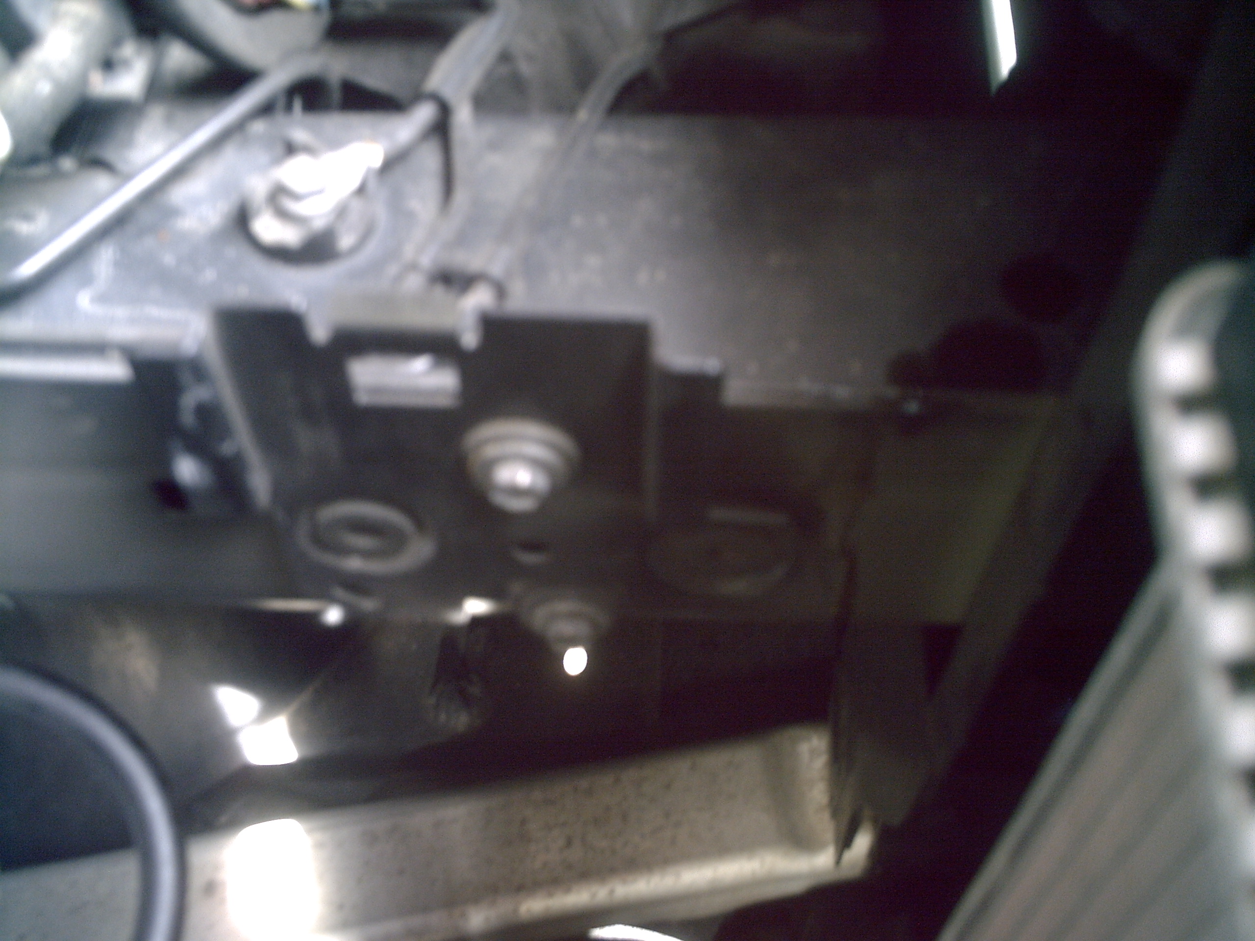

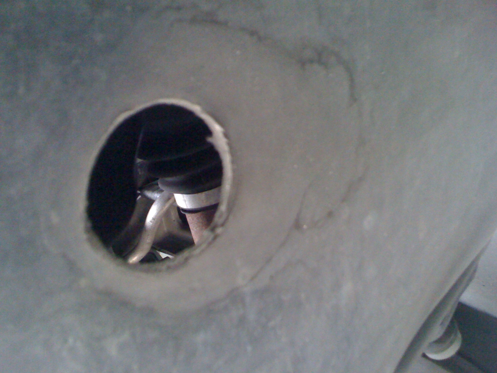

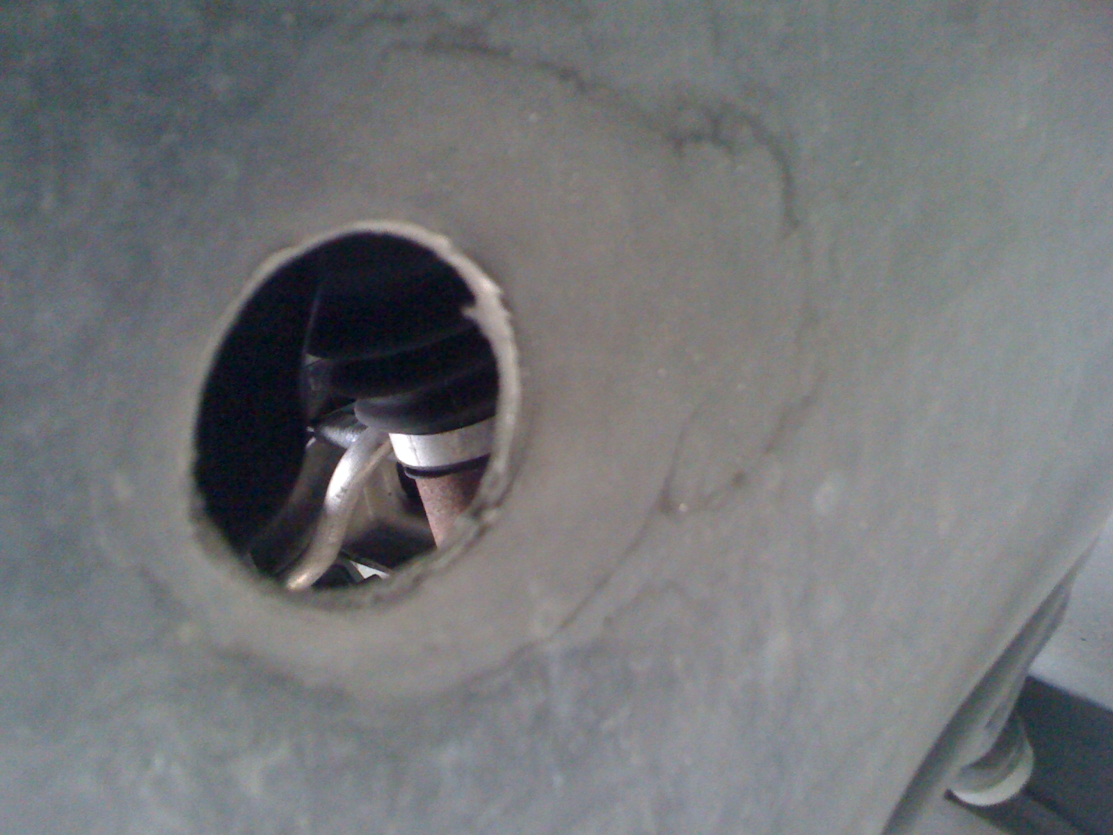

Ensuite, dévissage du bouchon de carter avec une clé allen, par le trou que j'ai pratiqué dans la plaque de protection moteur, à l'aplomb du bouchon de vidange, avec une fraise de 35 mm, plus besoin de démonter les écrous et agrafes de la plaque à chaque entretien :

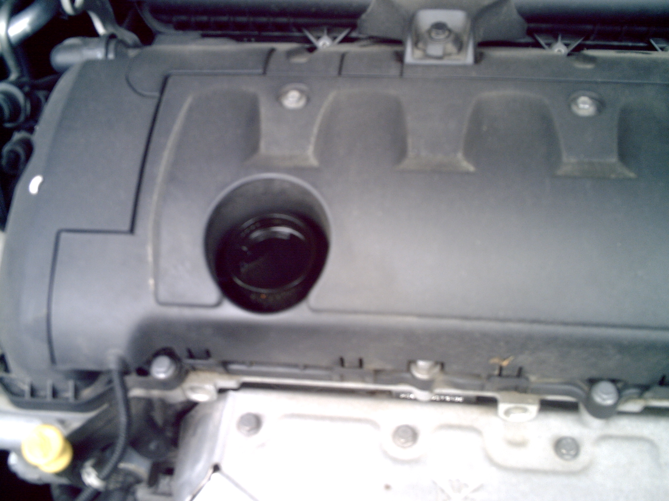

On laisse couler dans le bac ou la bassine dédiée après avoir enlevé le bouchon de remplissage :

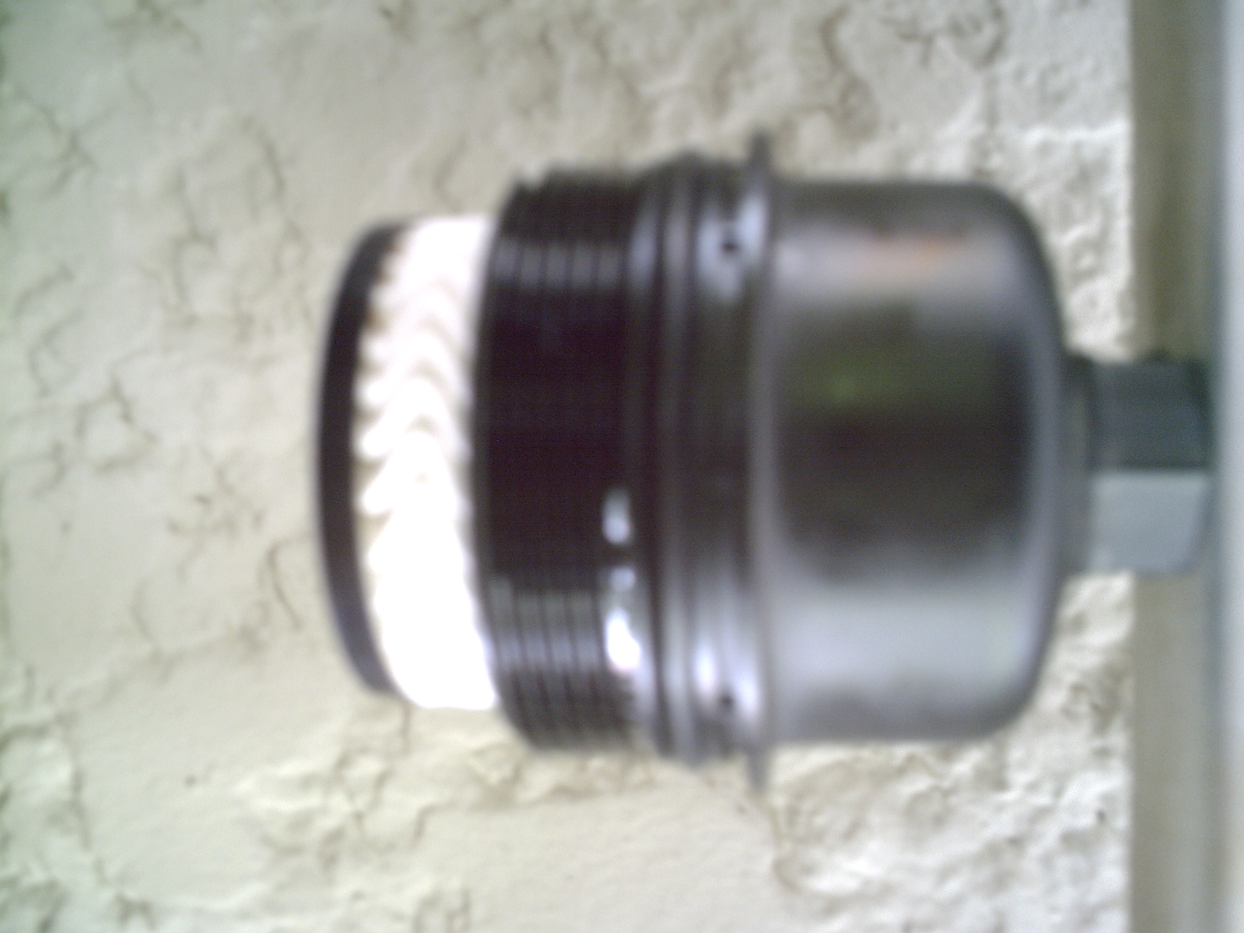

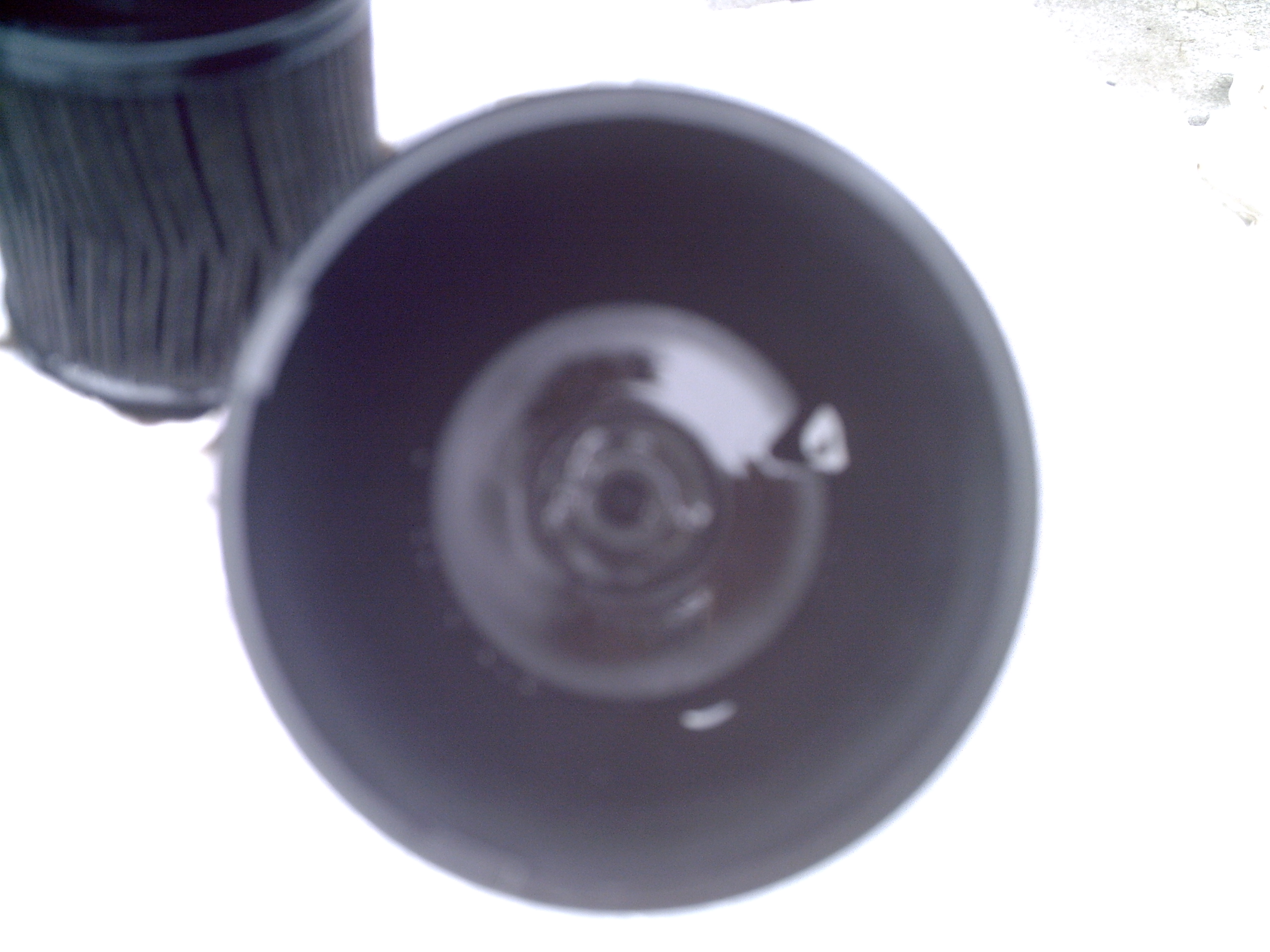

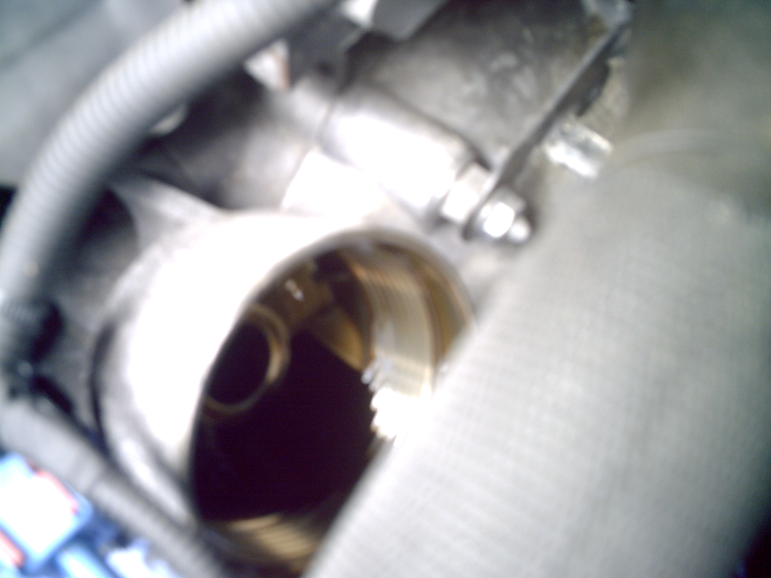

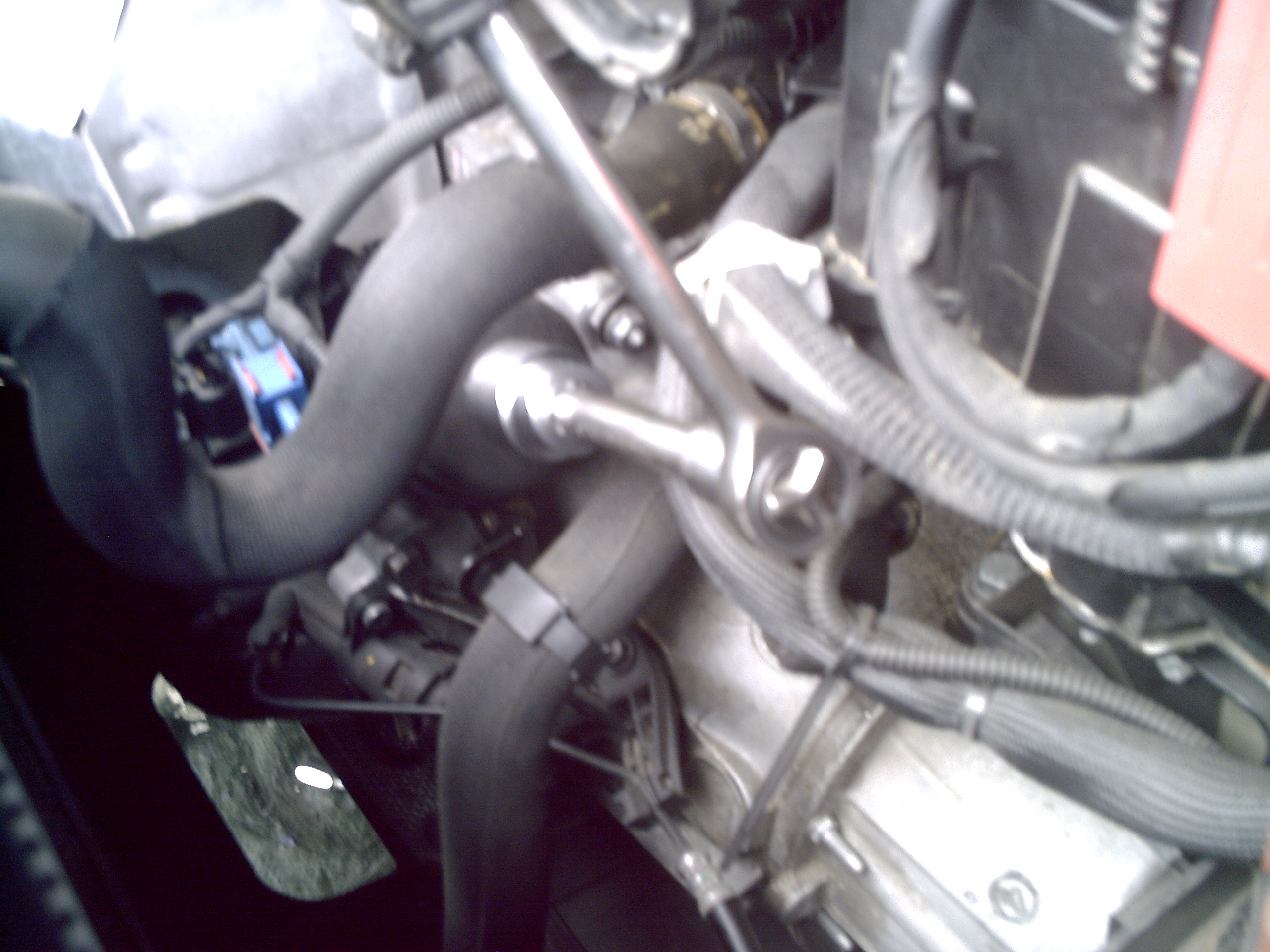

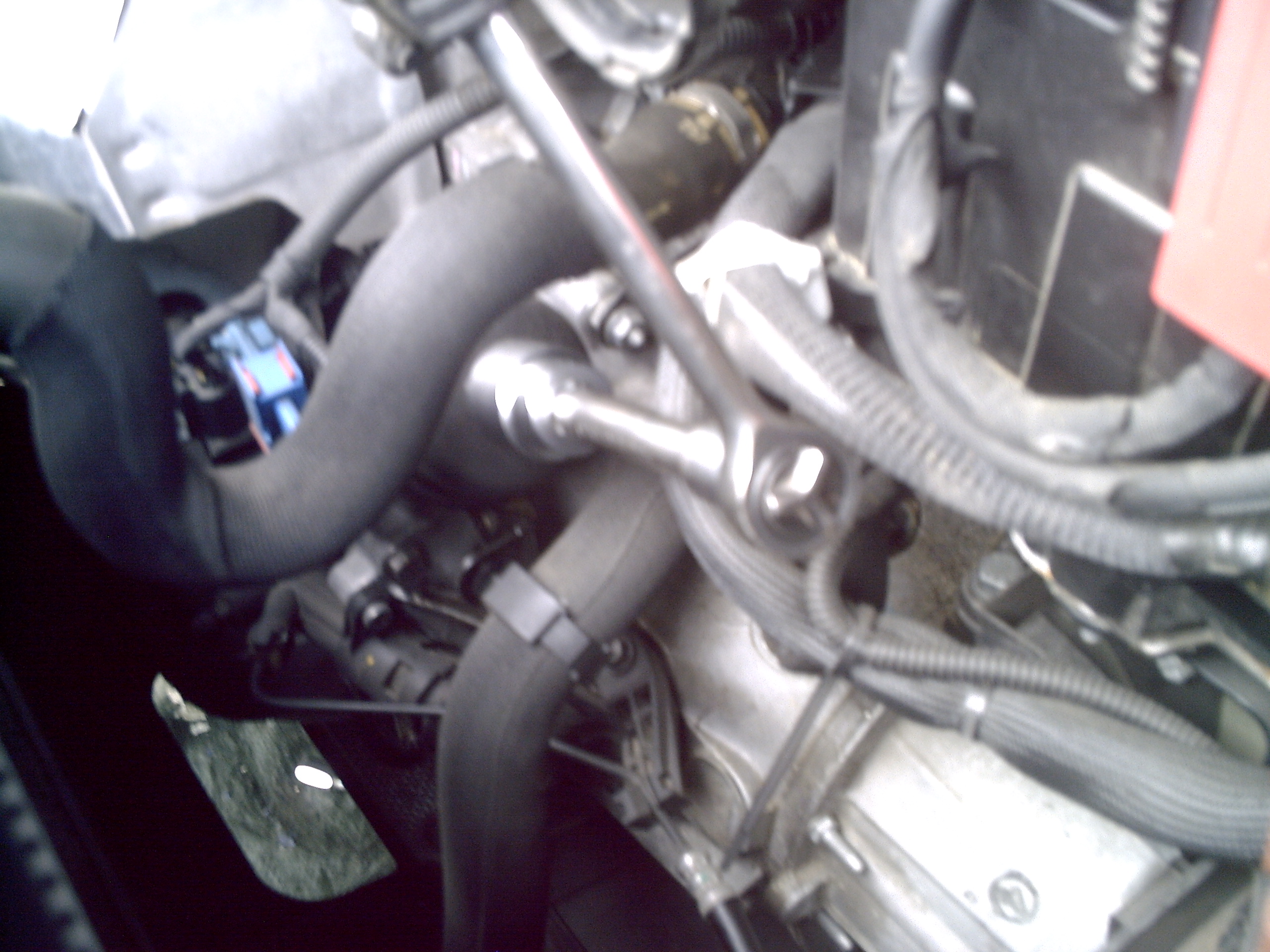

On dévérouille doucement avec le cliquet + prolongateur + douille de 28 mm le filtre à huile, au-dessous duquel on aura mis du sopaluche ou des chiffons absorbants pour de pas cochonner l'environnement moteur :

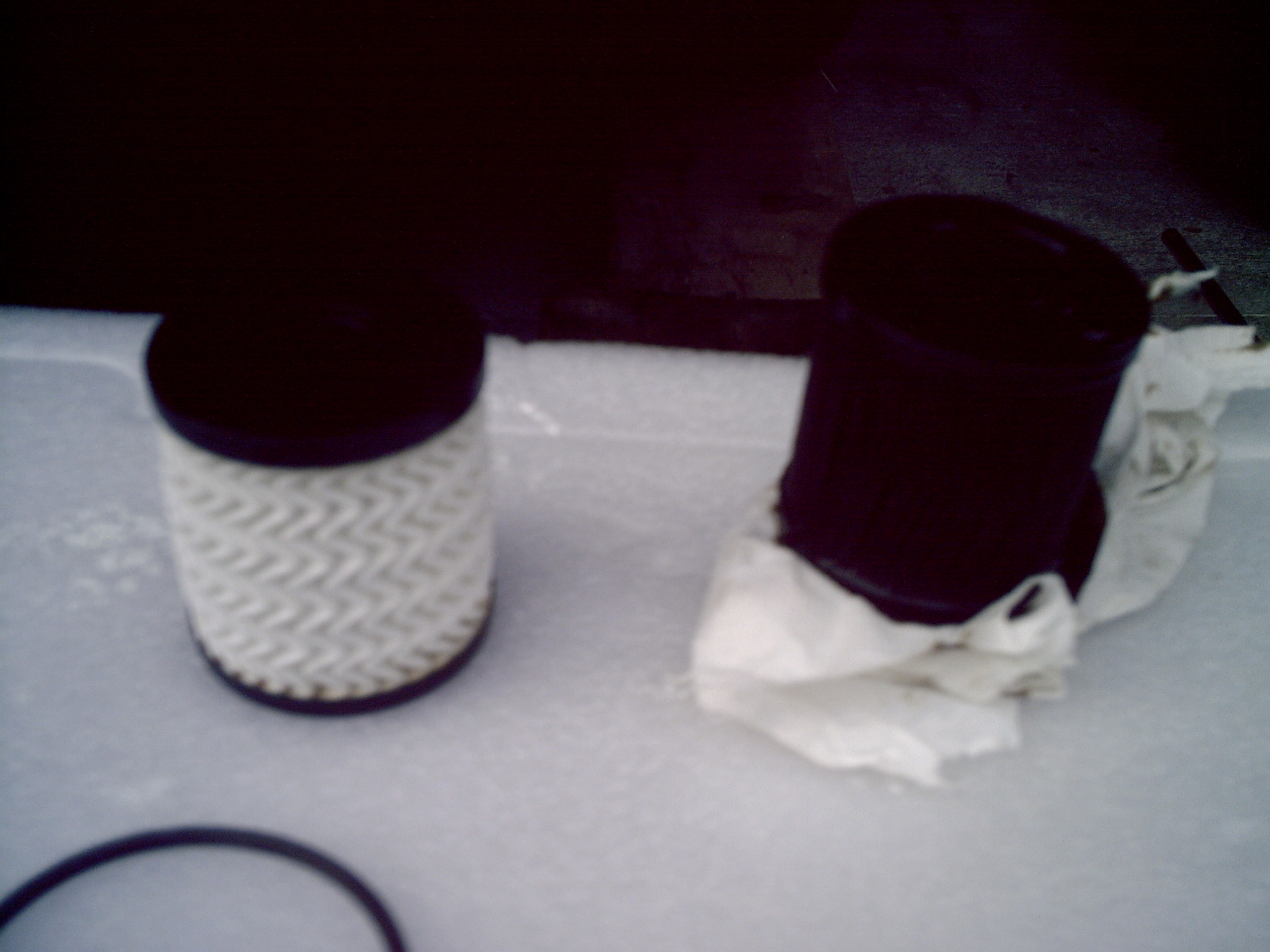

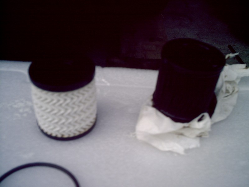

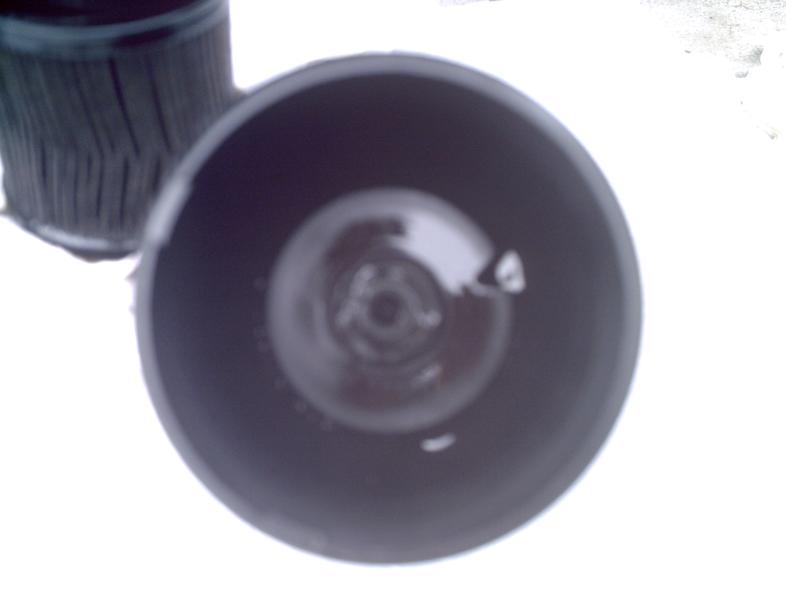

Ensuite, avec ma bonne vieille seringue à huile, j'enlève le reliquat d'huile dégradée qui reste au fond du corps de filtre :
Un petit "avant/après" pour le plaisir :

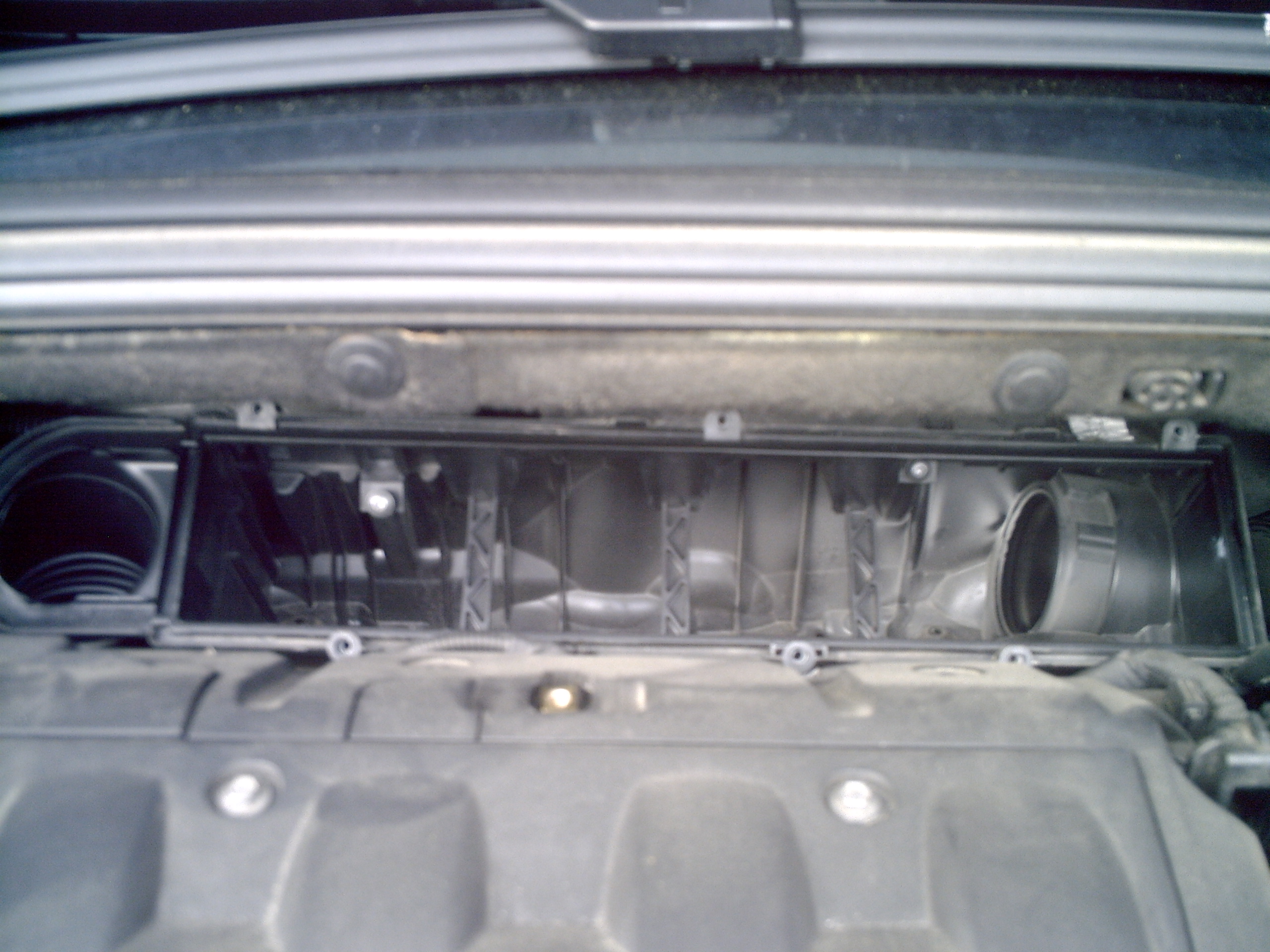

Pendant que l'huile s'écoule, on peut s'attaquer au changement de filtre à air, un boulon de 8 mm sur le cache-bobine et une dizaine de vis "Torx" pour le reste :
On en profite pour nettoyer le corps de filtre, j'y ai retrouvé des feuilles ???

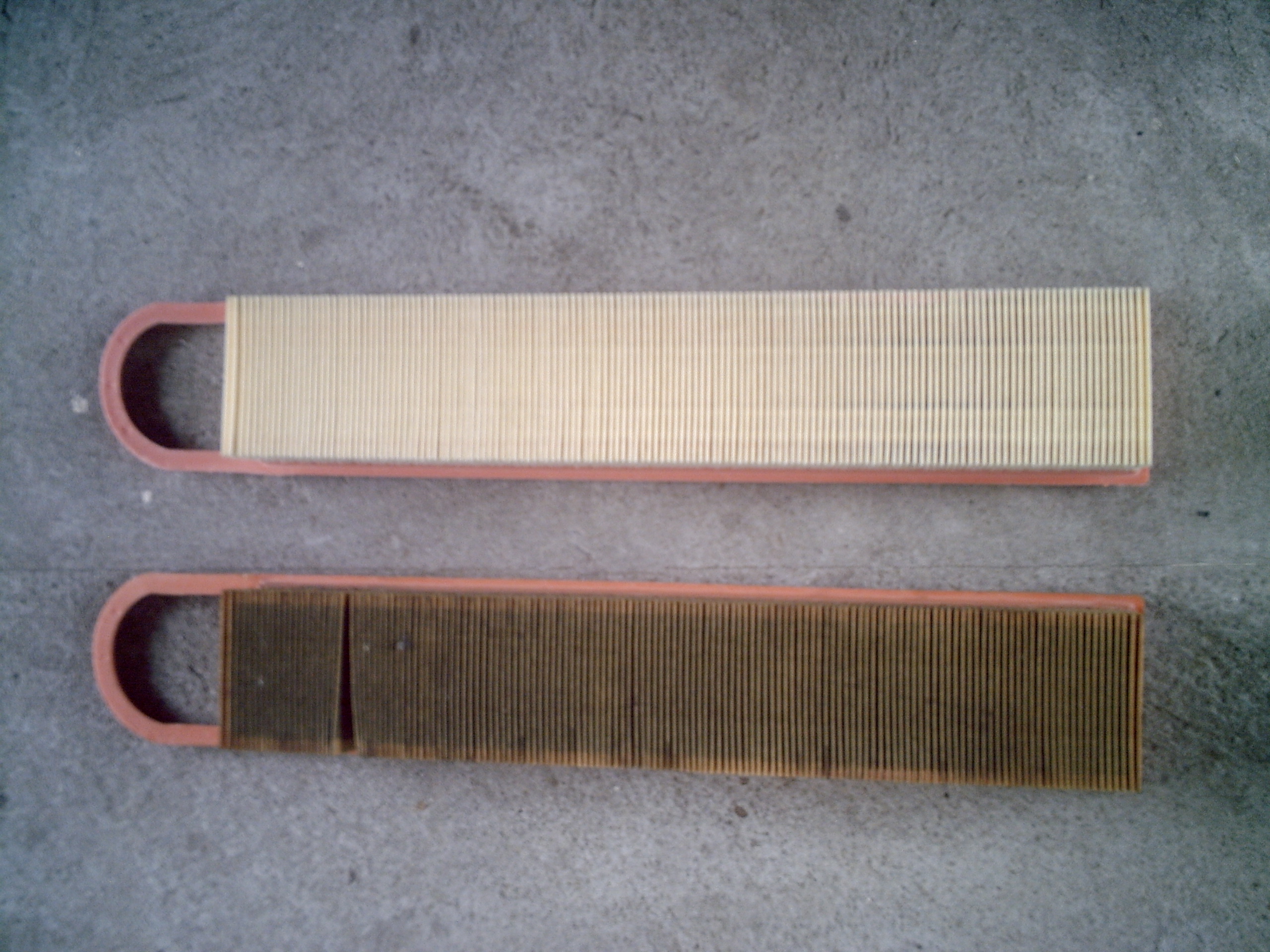

Un petit "avant/après" de 12 mois et 28 000 kms, j'ose pas imaginer nos poumons à nous !
Ensuite, remontage en sens inverse et mise en place du filtre à huile dans sa cloche que vous aurez nettoyée :
Graissage du joint avec de l'huile neuve et remise en place en serrant d'abord à la main, puis avec le trio cliquet+prolongo+douille, les purs et durs se serviront de leur clé dynamométrique !

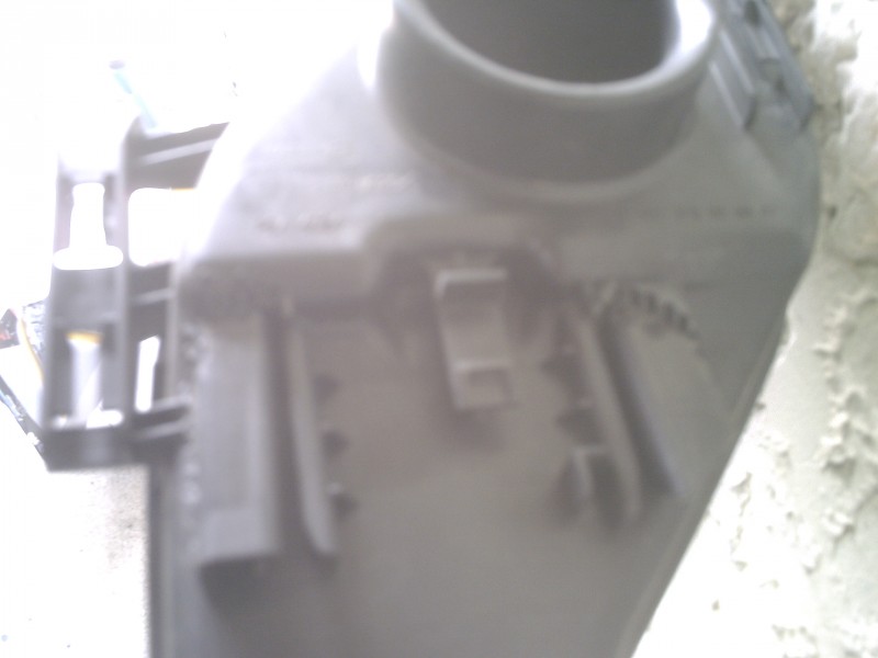

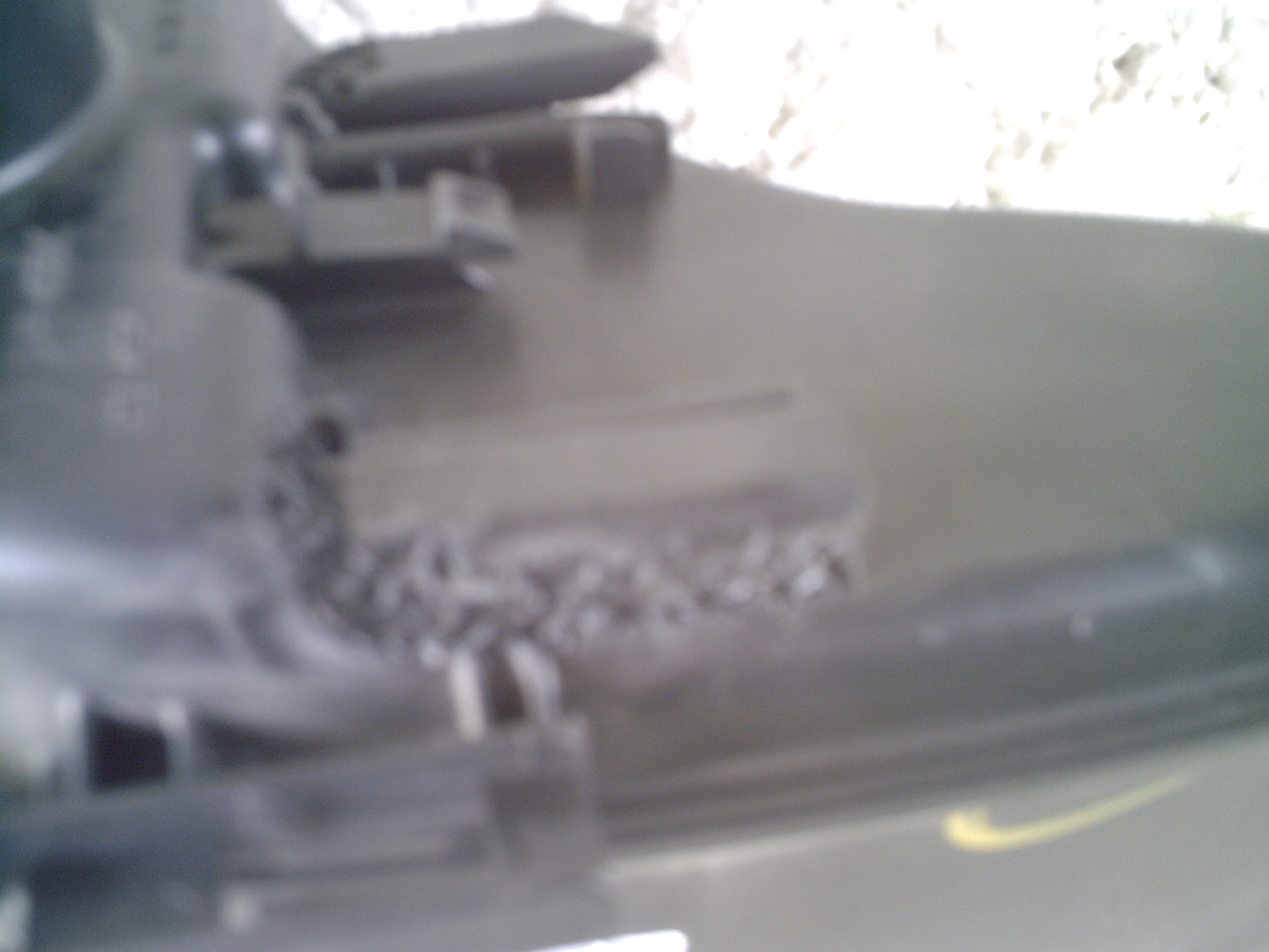

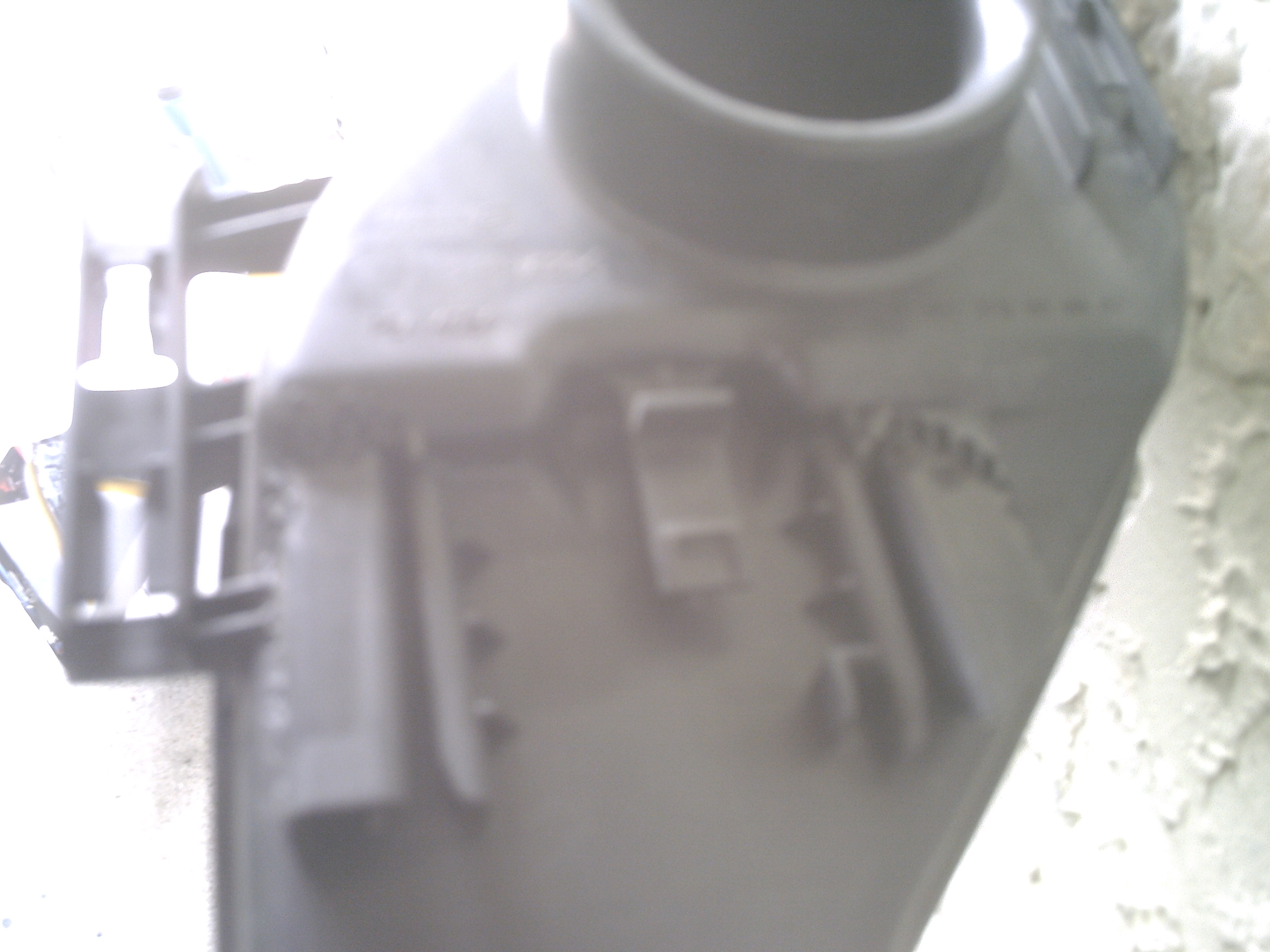

Ensuite, remontage du résonnateur : attention, fixation plastique à encliqueter sur du métal, le sagouin qui l'avait démonté avant moi (Peugeot, si si !) a forcé dessus et les pattes ont été ressoudées/recollées et me restent régulièrement dans les mains :
L'emplacement :
Les pattes avant,
et après recollage !

Belle astuce :super: le trou dans le carter de protection

Une seule chose me tracasse, comment faire pour ne pas que l'huile coule dans le moteur lorsqu'on ôte le couvercle plastique avec le filtre clipsé dessus.
J'ai mis un chiffon dessous mais pas très efficace.
Quelqu'un a une idée ?

A part le chiffon, j'ai pas d'autre soluce, c'est inévitable ! En guise de précaution, je ne le dévisse qu'après un long moment d'écoulement de l'huile usagée par le carter, pour être sûr qu'il y reste un minimum d'huile HS !

Moi, j'applique ce qui a été dit sur le tuto, à savoir monter les roues sur deux morceaux de bastaings, j'ai assez de place pour me glisser dessous. :alcool1:

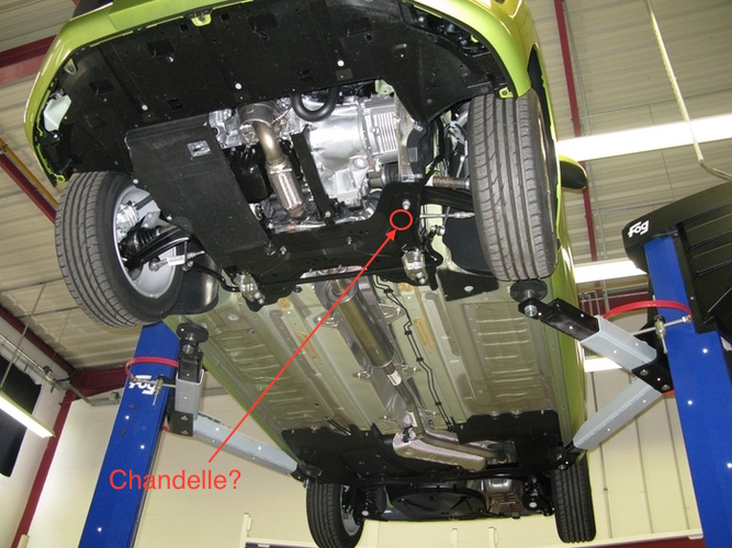

On m'a dit qu'il fallait mettre la chandelle sur le berceau, ici ça irait?
