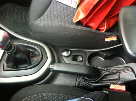

Pour ma part, j'ai apprécié d'être seule dans la voiture, au calme, mais à l'intérieur c'était "yeahhhhhhhhhhhhh, c'est trop trop beau c'est dingue que Peugeot n'ait pas pensé à proposé cette couleur!!" :frime1:

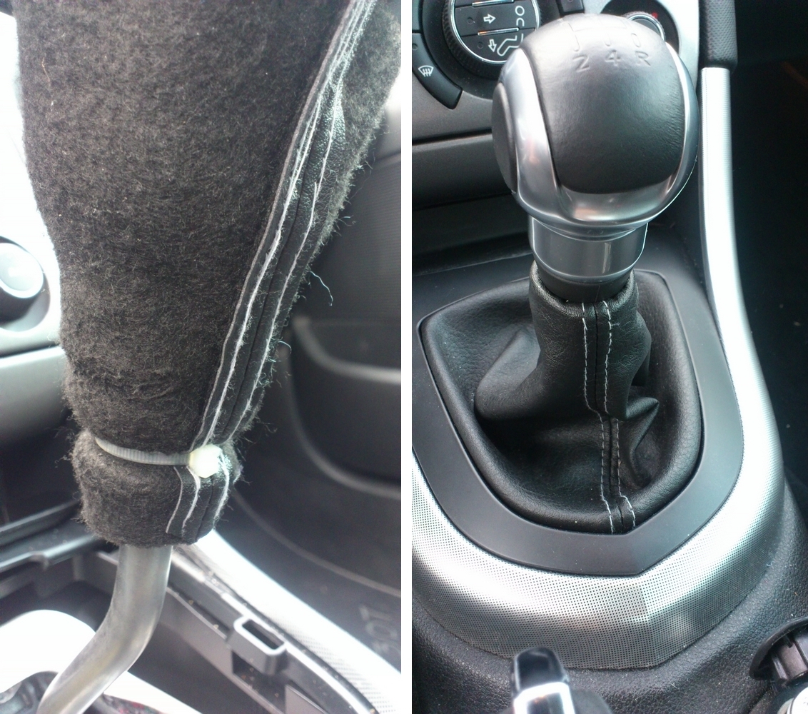

à savoir que sur les Boites Manuelle 5 vitesses, il n'y a pas d'élastique en haut du soufflet. c'est un petit collier en plastique qui maintien le soufflet sur le pommeau.
sinon rien à ajouté au tuto de Mary. il est top :super:
moi je n'ai pas doublé le fil. après c'est un travail de patiente pour quelqu'un qui n'a jamais fait.

Messagede fande308SW » Sam 08 Fév 14 21:23
Hello tout le monde,
Grâce à titou, voici la 2e modification qu'on peut faire en couture... (lire la fin du 1er message de ce post!)
Encore un énorme MERCI!!!!! Je vais le faire dès que possible!

Messagede fande308SW » Dim 09 Fév 14 22:31
Tout le mérite revient à titou pour cette nouvelle couture :super:
Finalement, je n'ai pas pu attendre :] C'est fait :frime1: Reste plus qu'à faire de belles photos, certainement demain. Là, le soufflet est encore à côté de moi, comme ça je peux admirer le résultat :mrgreen:

Messagede fande308SW » Mar 11 Fév 14 22:35
couture soufflet.jpg (74.08 Kio) Vu 44070 fois
C'est tout zoli :]
