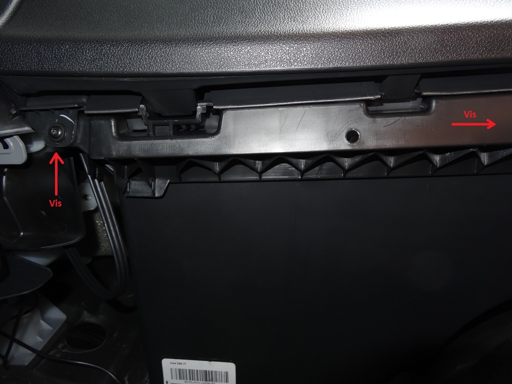

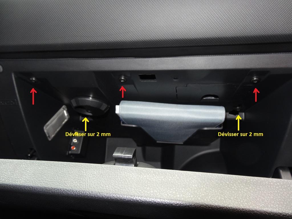

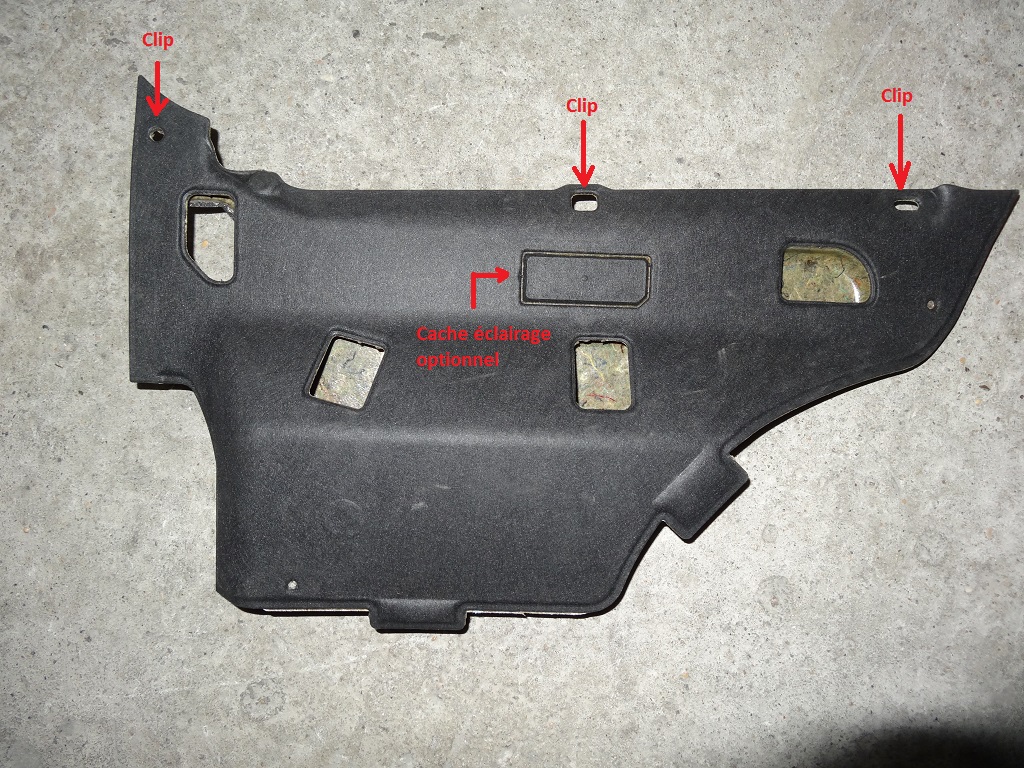

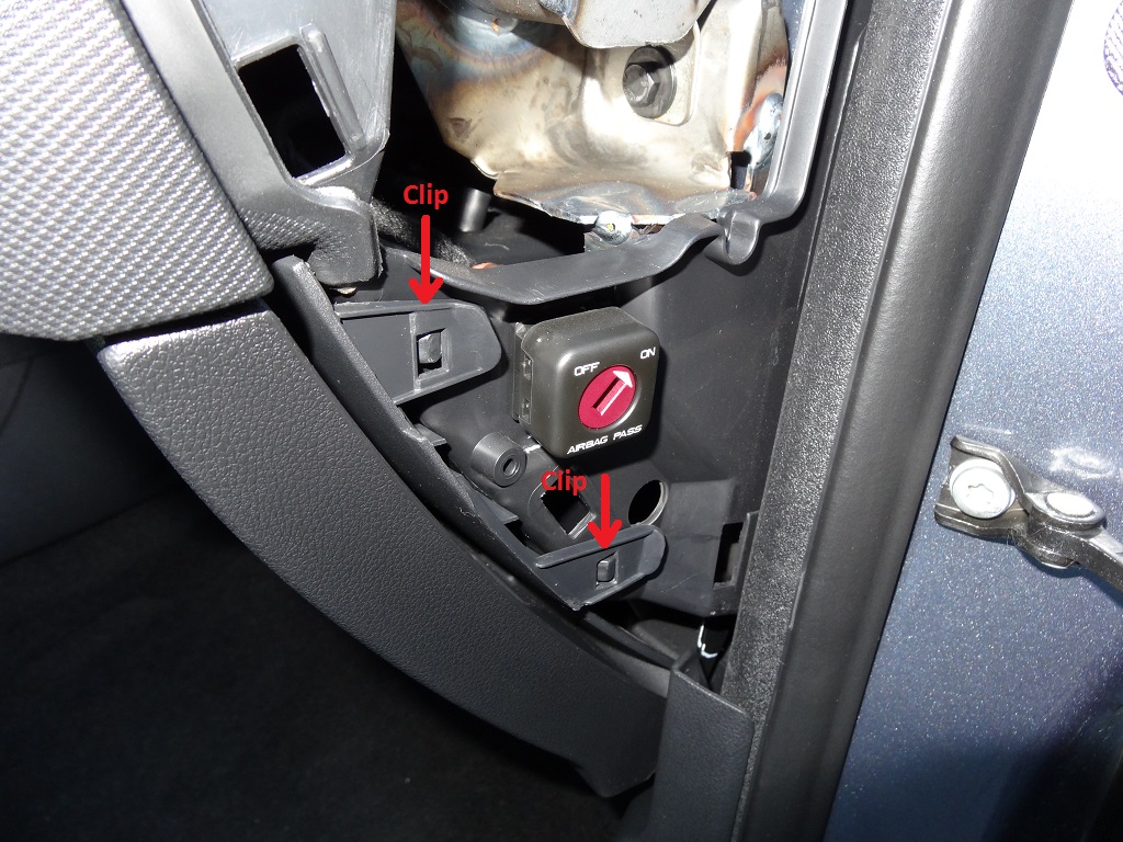

Le démontage de la boîte à gants de nos 308 est très simple, il faut commencer par sortir le cache inférieur en "déclipsant" les trois clips.
Ensuite, il y a trois vis à sortir en haut de la boîte à gants intérieur, puis deux autres à dévisser légèrement.
Attention aux deux attaches derrière le cache droit du tableau de bord, après il suffit de tirer doucement pour la sortir. :D
Attention aux fils de l'éclairage intérieur qui sont très courts, au besoin aussi à ceux de l'interface A/V.
Il faudra "déclipser" l'éclairage pour pouvoir sortir la prise de ce dernier, merci Peugeot. :(
Méthode inverse pour remonter l'ensemble avec facilité.
