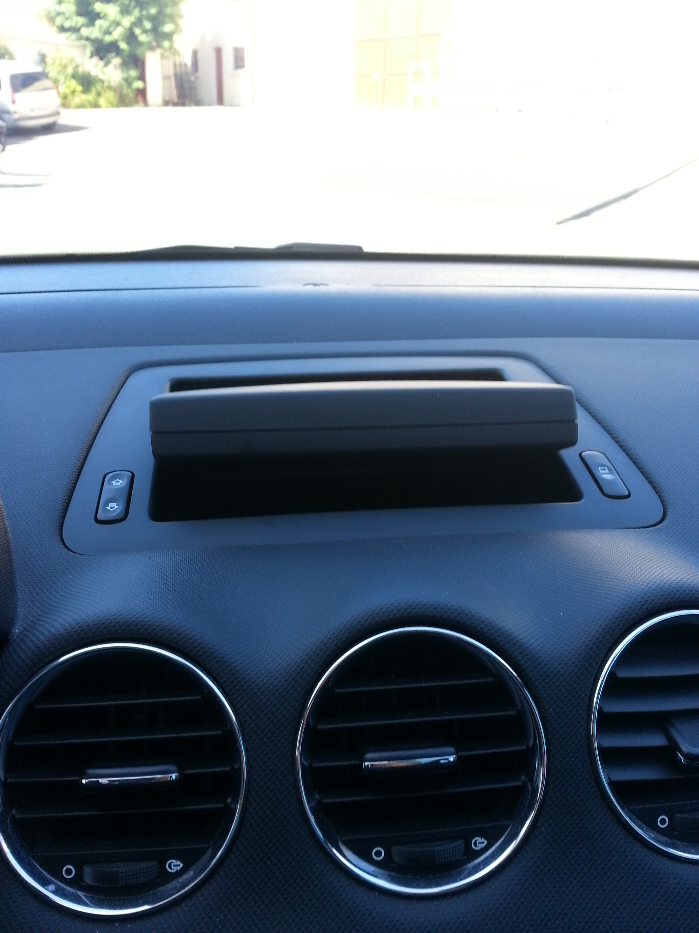

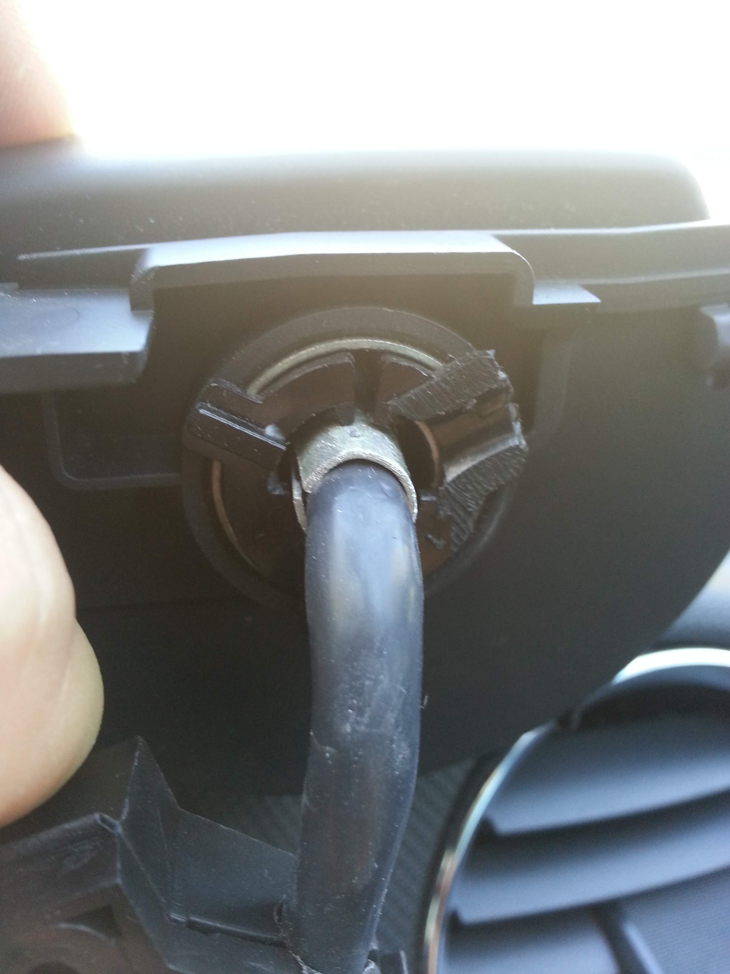

Bonjour, depuis quelques temps l’écran escamotable de ma GTi se bloque en ouverture ou en fermeture.
Voici un exemple.
Donc voila une solution (même s’il en existe plusieurs)

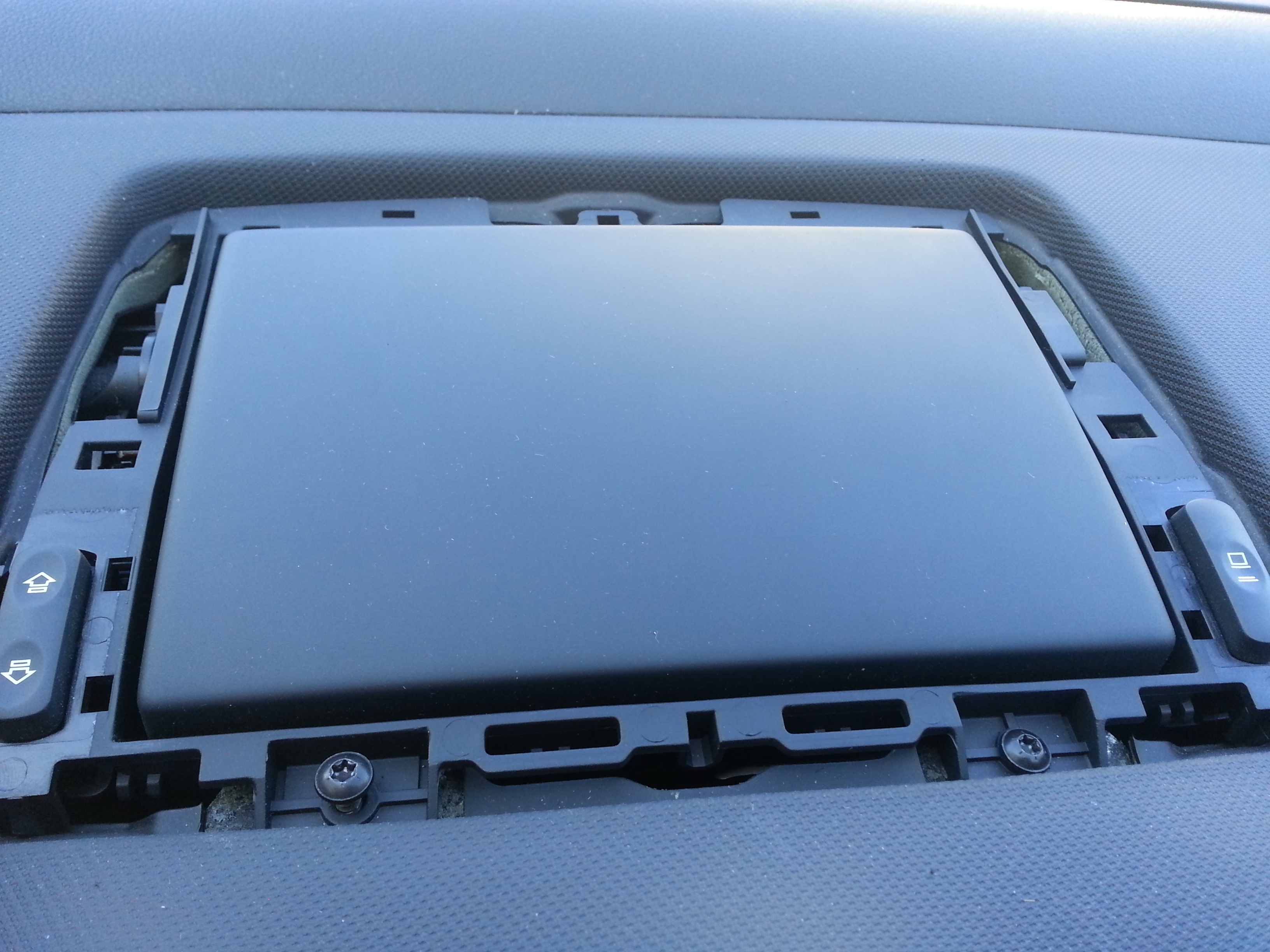

Enlevez le cache. Attention les clips sont fragiles.
Enlevez ensuite les 2 vis torx de 20

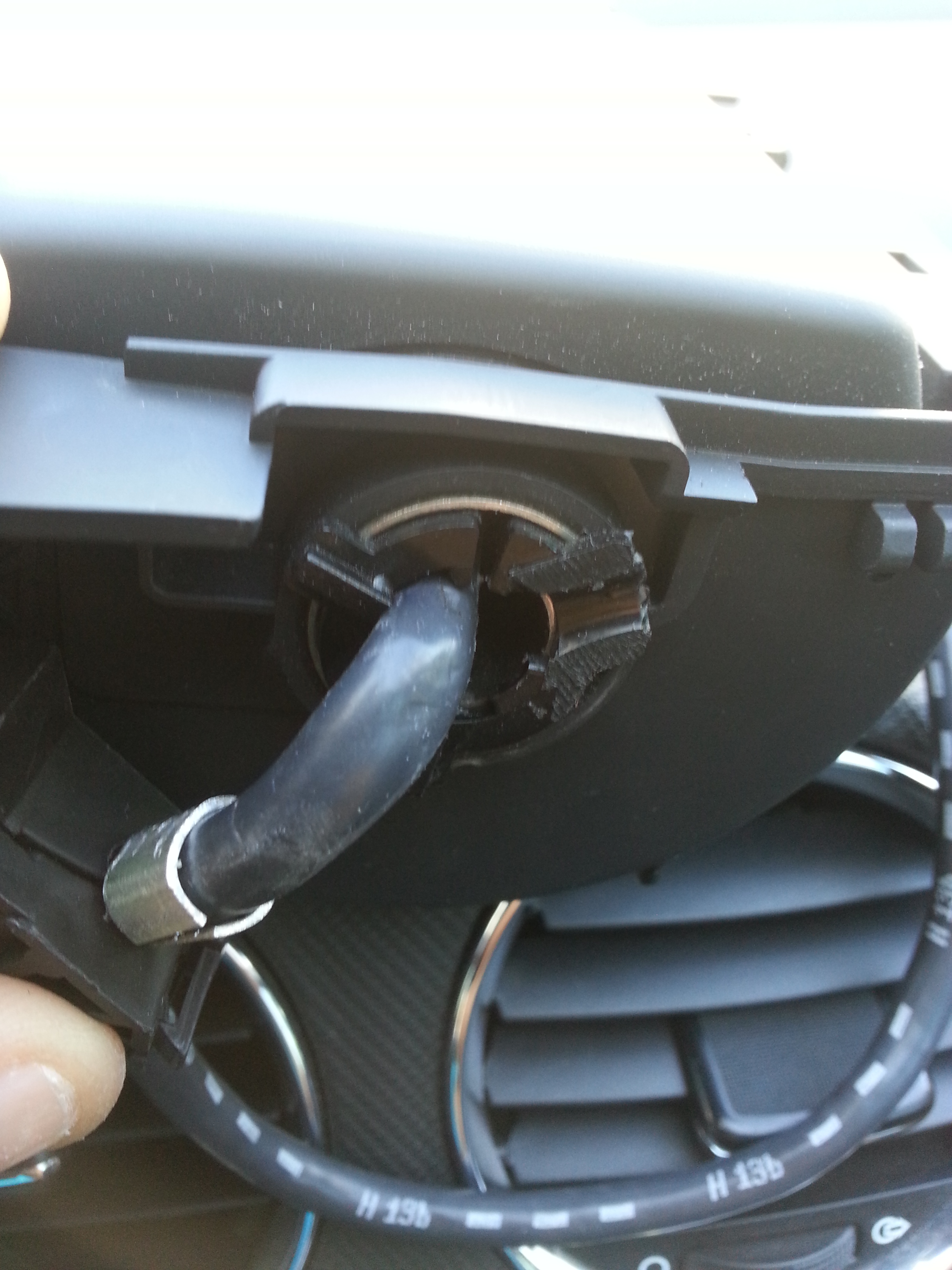

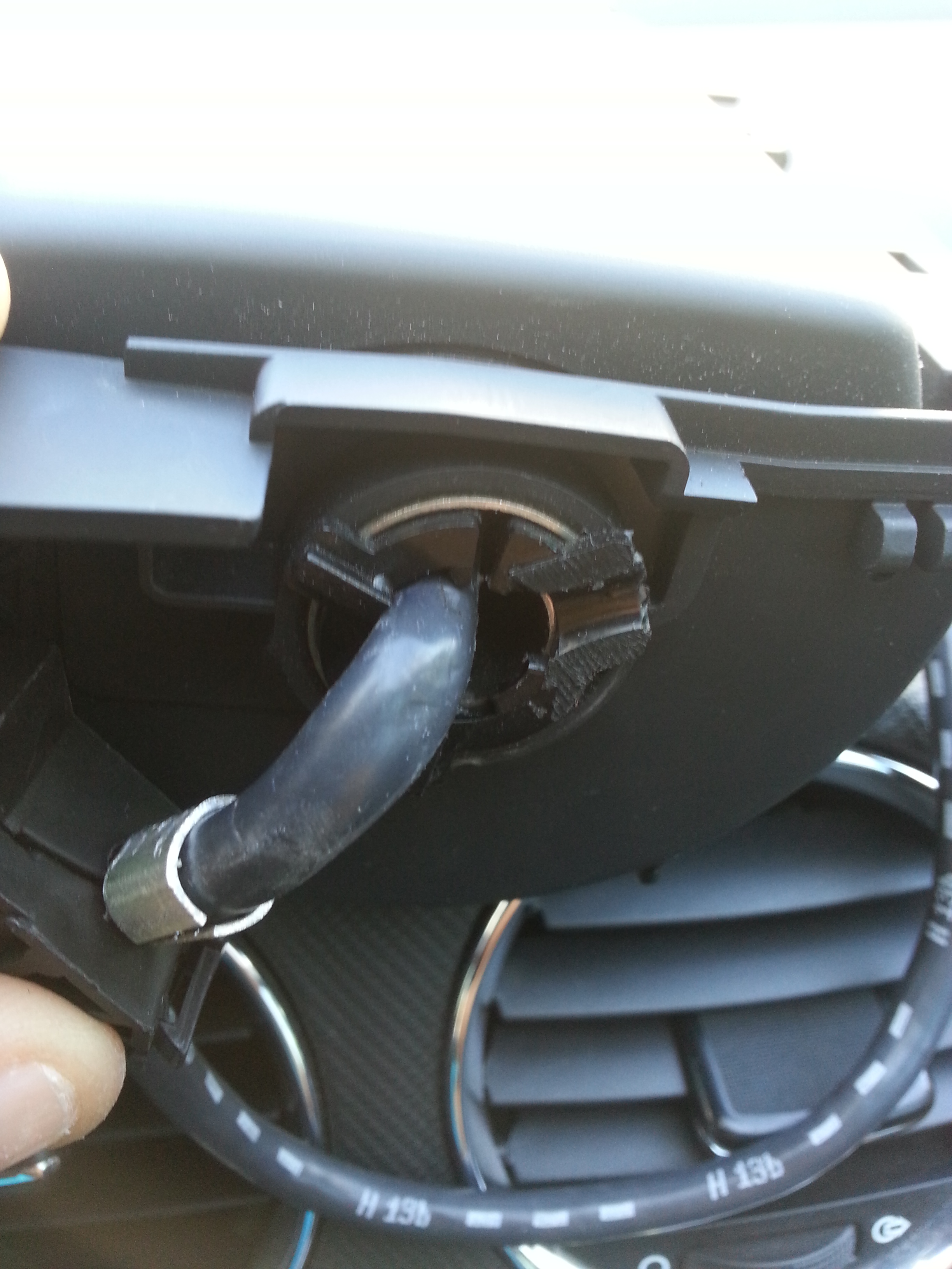

Une fois l’ecran enlevé on peut s’apercevoir que le problème vient du câble qui vient se coincer sur les ergots lors de l’ouverture ou de la fermeture.
Il n’est pas centré.

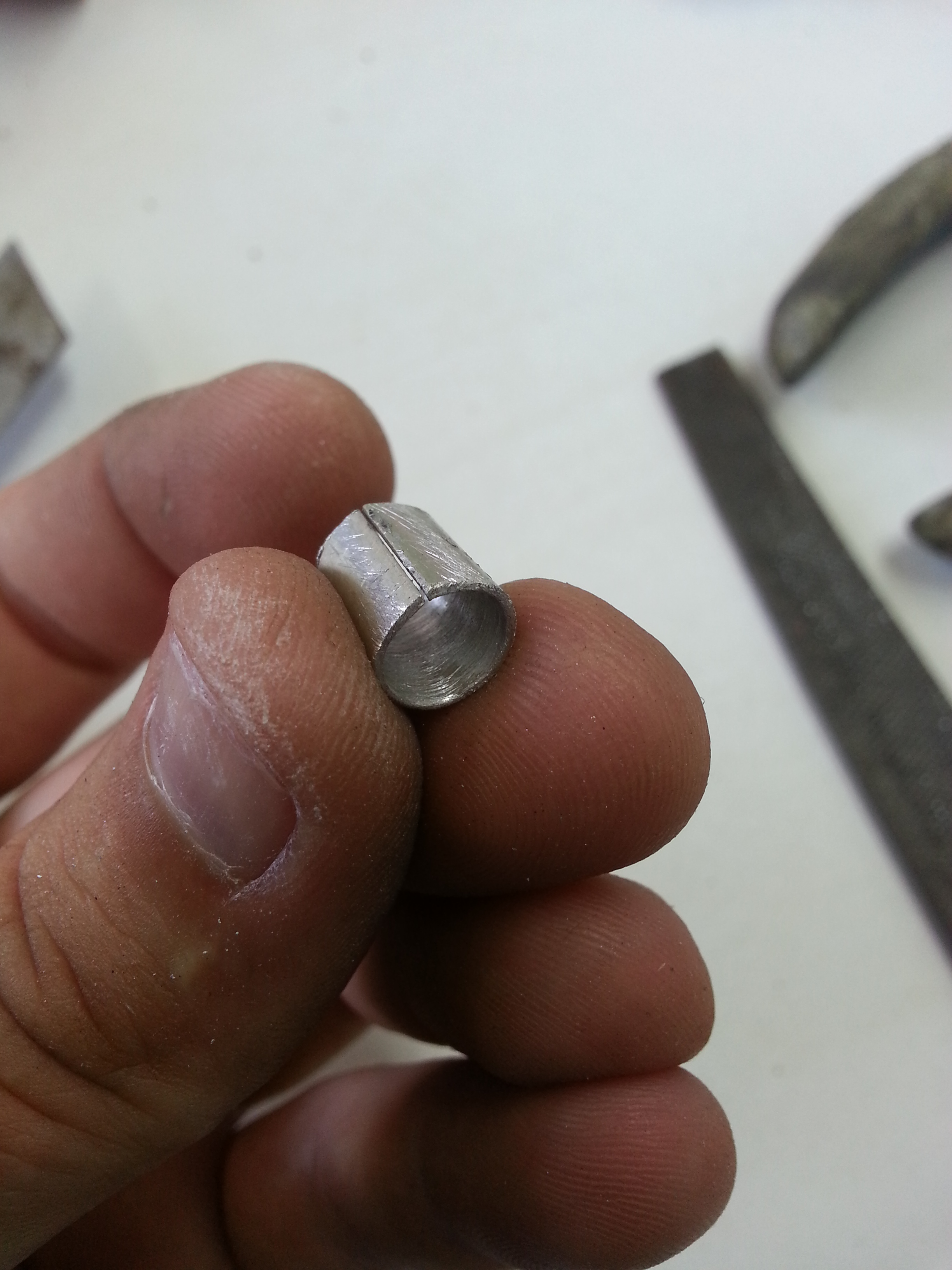

Donc la solution pour moi à été de prendre un petit tube du diamètre du câble et de le fendre pour y faire passer ce fameux câble.
(Dans mon cas c’est un tube d’une vieille antenne télé que j’ai découpé.
Voila donc le résultat une fois coupé (~1cm) fendu et limé.

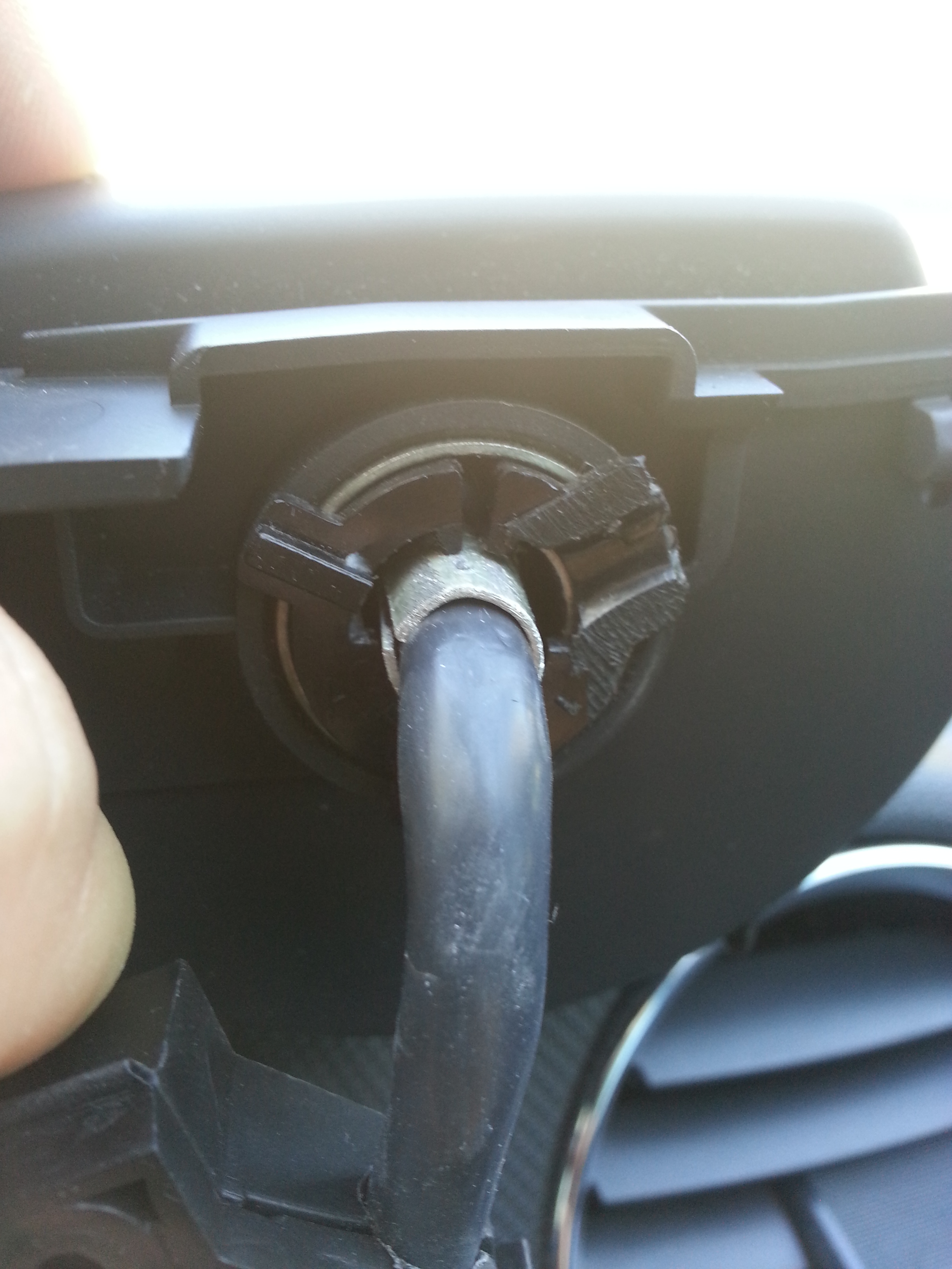

Ensuite on les passe autour du câble et on le referme.
Perso j’ai mis un peu de graisse pour éviter les frottements.
On remonte et on profite d’un écran qui s’ouvre sans accroc. :super: :super: :super:

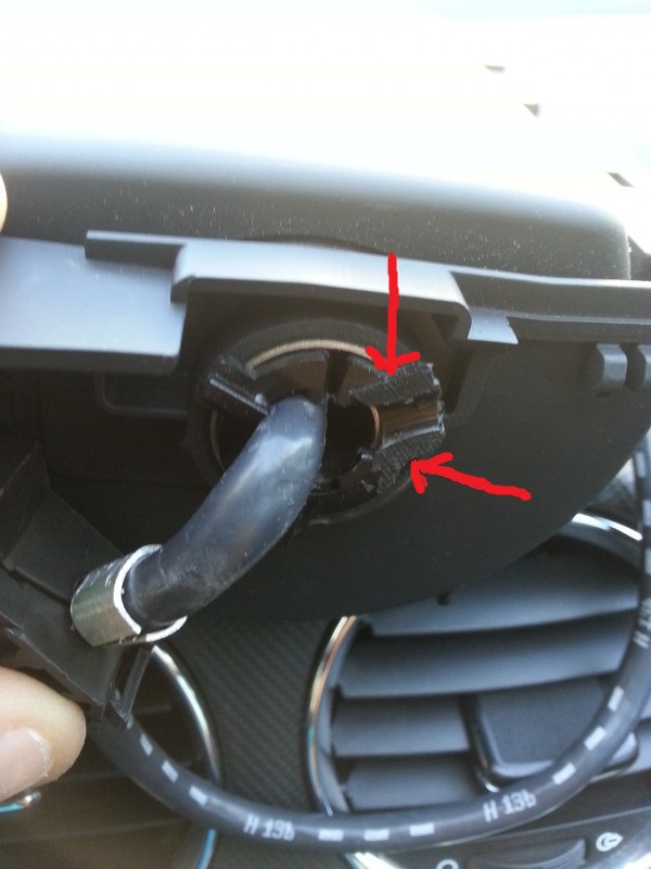

Messagede goldeneyes68610 » Lun 09 Sep 13 09:28
d'origine il y a un guide en plastique pour le cable.............il a été coupé sur ton RT4

Messagede kikileboss » Lun 09 Sep 13 18:56
oué j'ai trouvé bizarre aussi.
Mes d’après l'historique c'est une modif faite par Peugeot pdt la garantie, quelques mois après l'achat.
