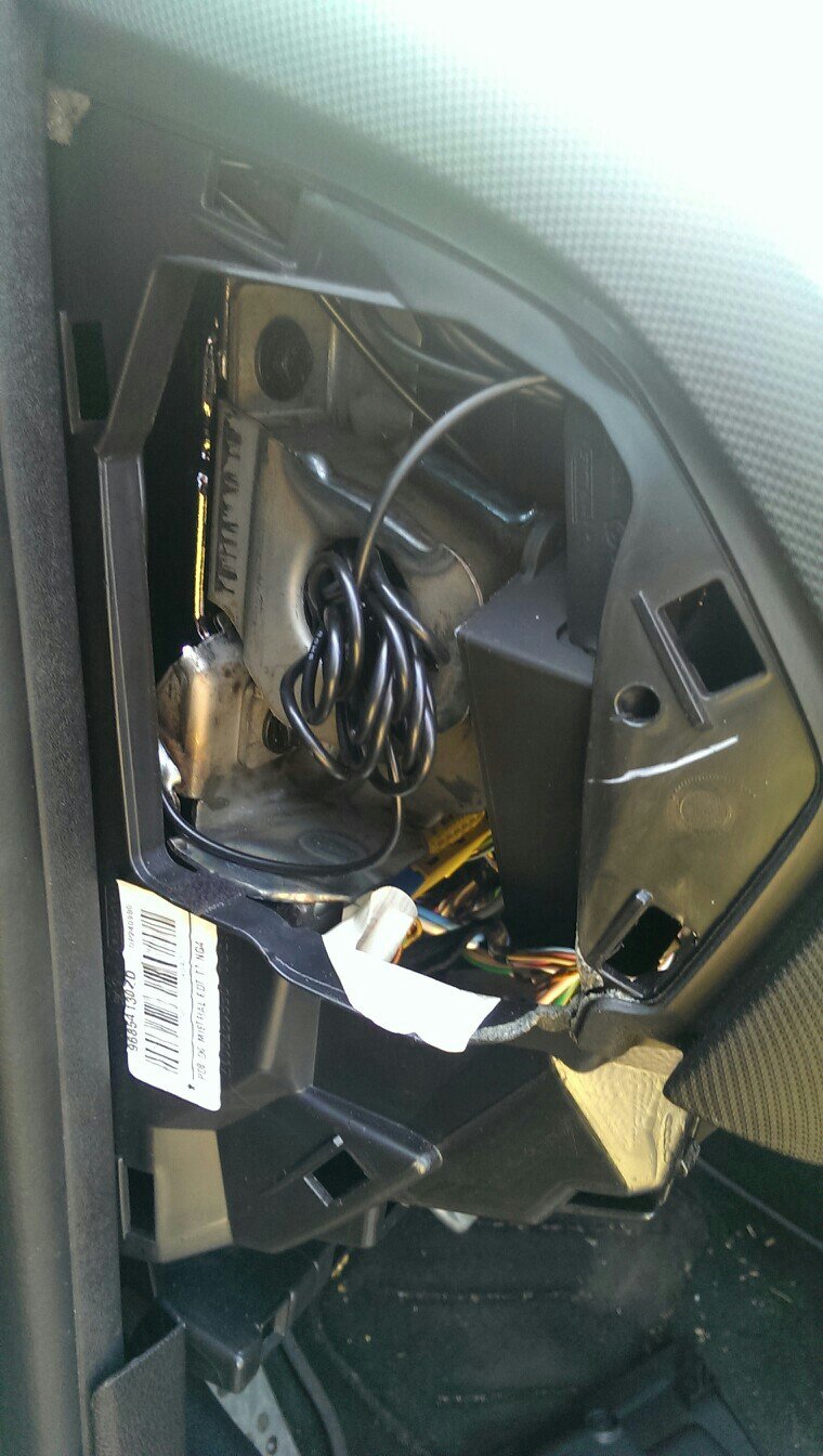

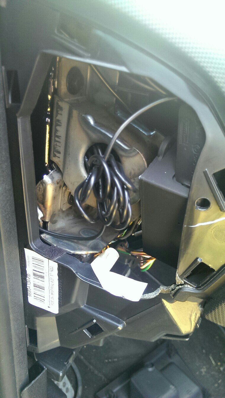

Messagede Léon » Lun 08 Juil 13 07:24
J'ai posé le jour avant aujourd'hui le boîtier pour qu'il ne soit plus dans l'acoudoir.
Je l'ai positionné au dessus des fusibles, sur la traverse tubullure métallique qui graver jusque derrière les caches plastiques (celui passager contient la desactivation avec clé de l'airbag). Le fond aimanté tient sur le métal, l'antenne GPS à trouvé sa place dans l'emplacement du petit haut-parleur conducteur : caché et fonctionnel. L'antenne GSM est collée sur le dessous du tableau de bord, au dessus du boîtier.
Autonomie sans être branché : 18% de perte de batterie en 16 jours. Très bien.

Messagede Léon » Lun 05 Aoû 13 21:33
Bonsoir forumeurs,
Voici le résultat du montage masqué dans ma voiture, en attendant de le mettre de l'autre côté, et de réaliser un branchement adéquat dans les bonnes règles.
