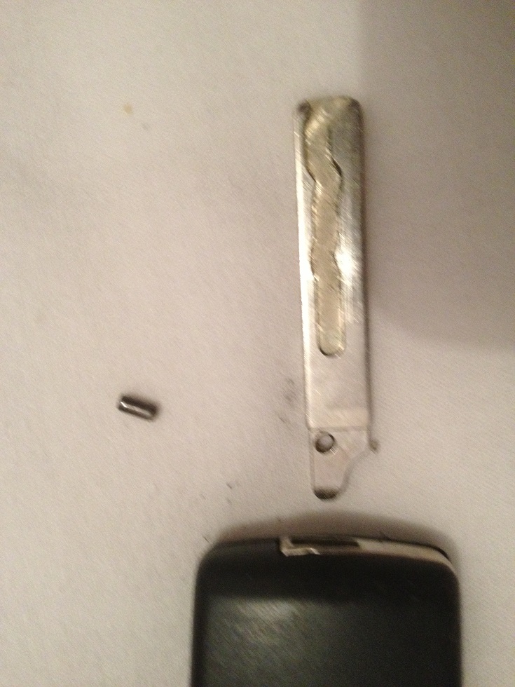

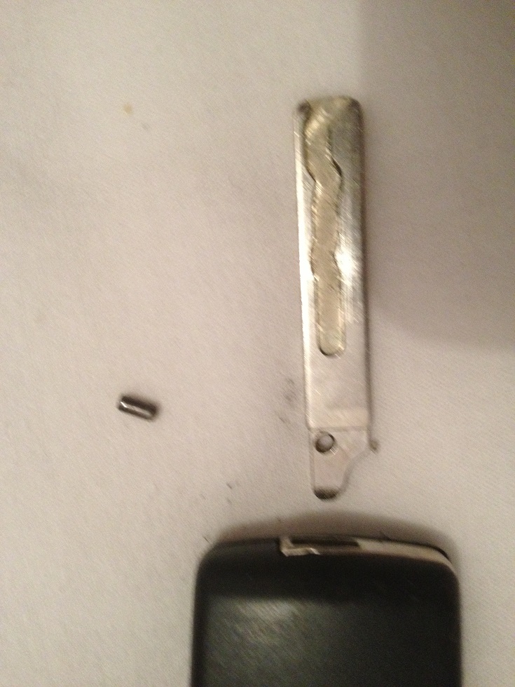

Bonjour à toutes et à tous,
J'ai remarqué qu'il manquait ce petit tutoriel qui pourrait éventuellement aider ceux qui seraient tentés/obligés de remplacer leur PLIP.
Petite histoire :
Je m'étais procuré un PLIP neuf avec le nouveau logo Lion. Ce PLIP n'avait pas de lame, ni d'électronique.
J'avais donc ouvert ce PLIP pour y placer l'électronique de mon ancien PLIP et ... j'avais séparé la lame (clef) pour la positionner sur le nouveau PLIP.
Comment enlever la lame?

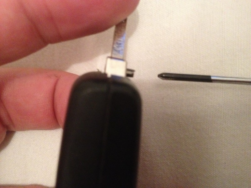

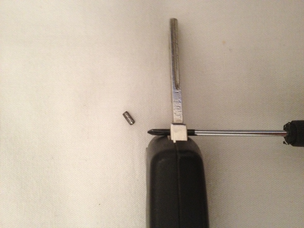

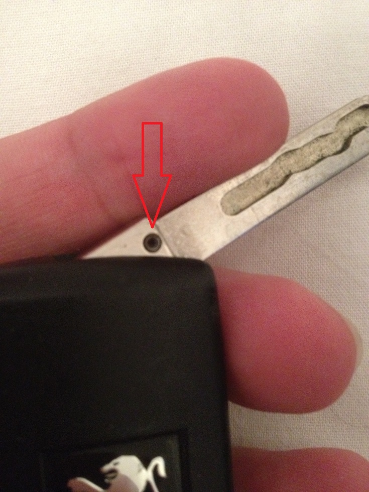

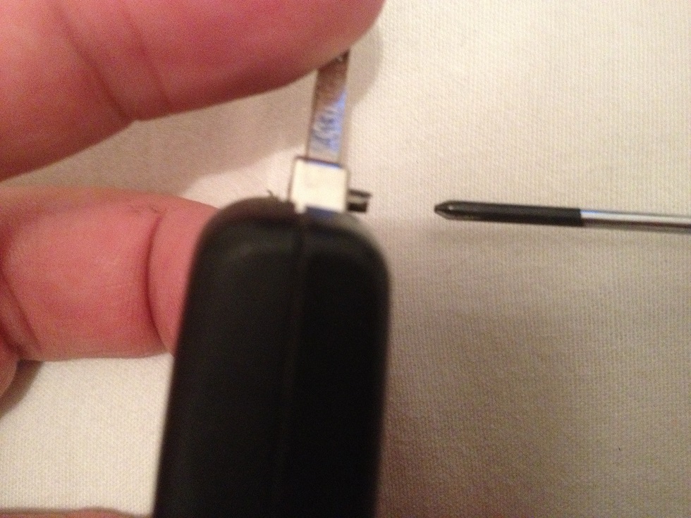

Sur tous les PLIP, la lame est enfoncée dans son socle et retenue par un cylindre très étroit.
Ce cylindre est accessible en repliant PARTIELLEMENT la clé (comme si vous vouliez ranger la clé dans le boîtier en plastique)

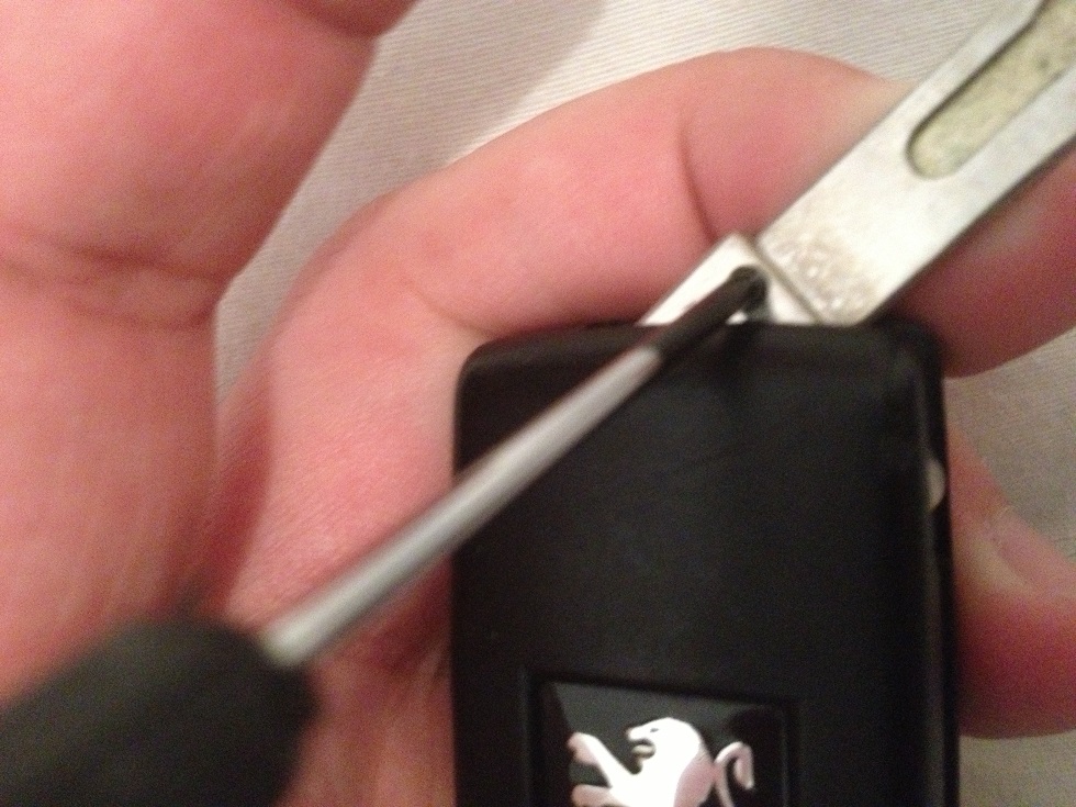

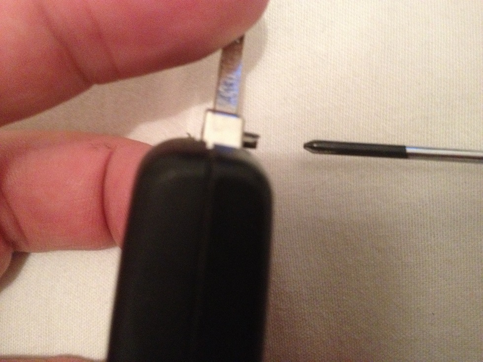

Pour retirer ce cylindre (environ 0,5cm de diamètre), j'avais utilisé un tournevis cruciforme de précision (dit "d'électricien")
en poussant le cylindre d'un côté pour le récupérer de l'autre côté
ATTENTION ! le cylindre est très fin et très petit, gare à ne pas l'égarer au moment du retrait du cylindre.
Je conseillerai de le faire au dessus d'une table et de prendre garde a ce que le cylindre ne vole a travers la pièce.
Il suffit alors de placer la lame de votre ancien PLIP (retirée de la même manière) dans le nouveau PLIP
Puis de replacer le cylindre avec le même tournevis cruciforme fin. (a faire attention que le cylindre ne jaillisse pas suite a une fausse manipulation
Personnellement, j'avais mis plus de temps a remettre en place le cylindre qu'à le retirer :mrgreen: :mdr3:

J'ai pas réussi dans mon cas à le faire partir ;-(
Re: [Tuto] Remplacement du PLIP
Messagede navysurf » Mer 17 Avr 13 21:41
je viens de faire la même manip cette aprés midi. j'arrivais pas non plus à enlever cette satanée goupille. Du coup une petite aspersion de WD40 et 1 minute plus tard la goupille sortait grace au tournevis de précision et un petit marteau.

je n'avais pas vue la goupille :perv:

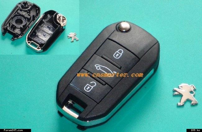

par contre un petit complément simpa serais de savoir ou trouver une clé avec un bon rapport qualité/prix ... y a un tas de boutique sur la baie mais bon, si je peut profiter de l'heureuse expérience d'un membre du forum ... en passant aparament c'est dans les 120€ le remplacement complet de la clé ... mais certaine carte de crédit ont une assurance perte de clé (un collègue en a profité ...)

Si ça n'est que la coque, il y en pour 50€max. Il faut rechercher à gauche/ à droite, j'avais eu le mien (sans clé, lion 3D) sur le Bay, pour 50 environ.
Messagede c2cro » Mar 18 Juin 13 19:34
j'en ai trouvé un pour 15.99€ .... juste a mettre le circuit electronique et la "cle" en retirant la goupille comme sur le tuto ... :frime1:

Salut la bande! Bon bin mon 2eme PLIP a casser a nouveau donc on va le rechanger mais je voulais savoir si il y a moyen d'en trouver un style 508 :!: :!:
Si défois un de vous aurais un lien je suis preneur!
neo38bizz
Messages: 506
Messagede yannou25 » Sam 29 Mar 14 17:17
J'en ai acheté. 9€. Je posterai le lien des que je serai sur mon ordi ;-)

Ah dommage. Celle de ton lien à l'air d'aller... Mais j'ai un doute pour l emplacement du circuit imprimé. Si vous avez une photo je pourrai comparer avec le mien et voir si ça pourra rentrer ;-)
