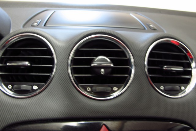

Comme j'avais pas trouvé de tuto voici une petite explication après avoir reçu mon aérateur central avec diffuseur parfum
Voici comment j'ai procèdé :mrgreen:
Tout d'abord une petite photo avant :
aérateur central avant.jpg (78.78 Kio) Vu 11439 fois
Ensuite j'ai protèger avec une microfibre pour ne pas abimer ni le tableau de bord ni l'aérateur et mis 2 tournevis plat à l'opposé dans l'axe (11h25) cela correspond à 2 encoches que vous pouvez facilement faire levier ensuite avec les tournevis attention de pas tirer trop fort quand même :mrgreen:
l'aérateur se détache ensuite il suffit juste de le tirer avec la main !

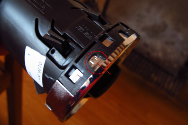

les encoches de chaque côté qui permet de caler les tournevis :D

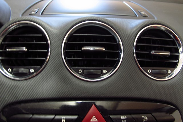

Ensuite il suffit de remplacer avec le diffuseur de Parfum !
aérateur central après.jpg (71.45 Kio) Vu 11439 fois
Humm !!! ça sent bon :pompom: voilà si ça peut éclairer certains sans tout cassé ;-)

bonne idée ,moi je l 'ai fais plus simplement .les deux encoches a l ' intérieur du diffuseur cela évite les marques sur le tableau de bord .seul resultat compte . hate d' essayer les nouveaux parfums .

thunderblood a écrit:bonne idée ,moi je l 'ai fais plus simplement .les deux encoches a l ' intérieur du diffuseur cela évite les marques sur le tableau de bord .seul resultat compte . hate d' essayer les nouveaux parfums .
Une bonne méthode que j'ai utilisée aussi, celle de Nathalie est pratique d'une autre manière. :D
Quoi qu'il en soit, le résultat est là sans abîmer la titine, ni marquage du tableau de bord. :super:
Deux pratiques à conserver sous le coude pour ceux qui voudraient faire de même.

Comme indiqué ça marche super !!! Et je n'ai absolument aucune marque :? pour ce que vous dites à l'intérieur de l'aérateur j'ai rien vu et en plus je pense que c'est plus fragile et risque de casse ! :D
